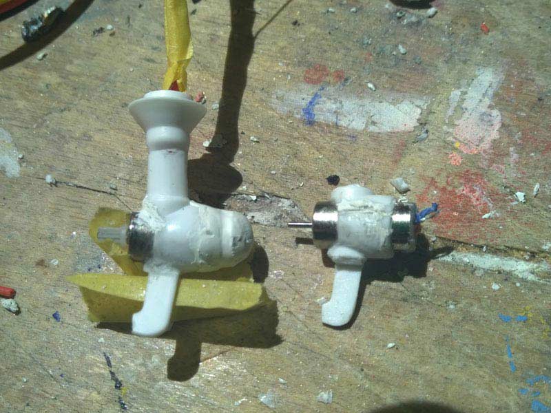

Erster Schritt, man besorge sich einen 2. Bausatz ... oder man bedankt sich bei Daddel dass er mit einem Wasserlinienmodell keine Gondel für den Motor benötigt :-)
Teil 1 - Antrieb

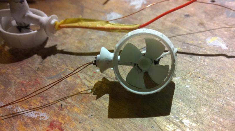

Als Basis dienen 2 Servos aus den Turnigy 1800a (sollten eigentlich 1,7 kg bewegen können, wers glaubt ... hatten aufjedenfall 6mm Durchmesser und sollten mit guten Willen in die Gondeln passen.
Erster Versuch:
Nach gefühlvollen Einsatz des 6mm Bohrers hatte ich die Brocken in der Hand ... Mist.
Jetzt aber richtig:

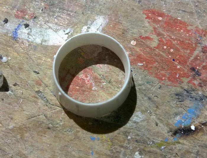

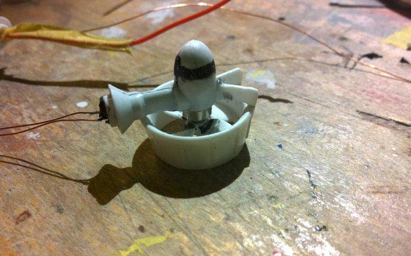

Im Giesast lassen für mehr Stabilität. Vorne und hinten kappen, hintere Kappe direkt zusammenkleben und aufheben für später. Mit 6mm Bohrer schön ausschleifen ... mit Gefühl.

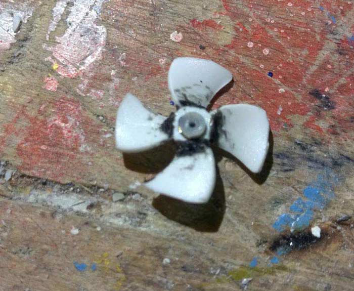

Schubdüse und Schraube per chirugischen Eingriff trennen. Die wird an den Blättern etwas mit Epoxyharz verstärkt, nicht schön aber besser ist besser. In das Schraubenloch ein Stück Messingrohr 3mm außen /2 mm innen für Motorritzelzentrierung mit ein wenig Epoxy kleben.

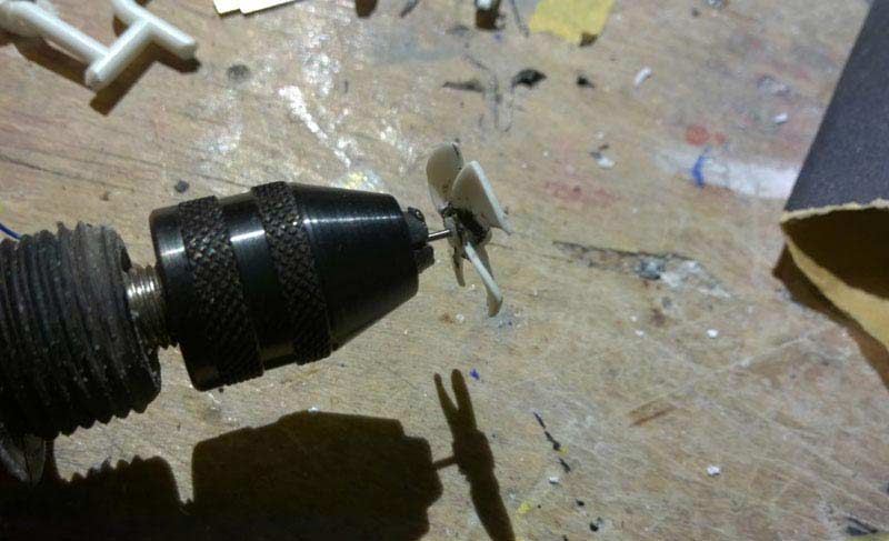

Ritzel passt auf eine 0,8mm Welle und damit dann auf den Dremel um die Schraube ein wenig zu verkleinern, dass Sie in der Düse nicht schleift.
Mit ein wenig Epoxy verklebt, und geschliffen ... passt und läuft sauber.

Da ich den Braten nicht traute, kurze Probefahrt im normierten Testbecken ... No SMIT Frankrijk was harmed ...
https://youtu.be/ZCIUU-a-yyw

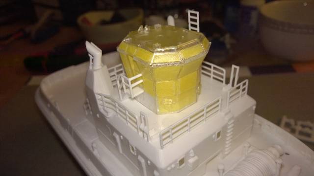

... und ich dreh durch beim abkleben der Kabinenfenster ...

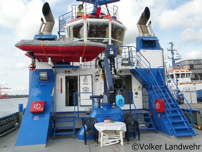

Wie könnte man die Plane am Schlauchboot so schön hinbekommen und wie die angelaufenen Edelstahlschornsteine?

So sieht das aus wenn man 3h Fenster abklebt ;) Ready zum grundiere.

Nicht schlecht dein Schlepper. Du hast aber auch einen tollen Heimvorteil: wenn was unklar ist gehts an die Pier..... Zur Darstellung der Plane würde ich Alufolie verwenden, die von der Rolle dürfte etwas schwer zu händeln sein, aber die von Asiettenessen, die haben Potenzial. Da die Schornsteine recht klein sind, denke ich die Behandlung mit Farbe dürfte reichen. Etwas aufwändiger geht es mit entsprechenden Lacken zur Chromdarstellung, hab ich mal bei den automodellern gesehen.

Da ich auch grade wieder am Bauen bin, ich würde die Plane fürs Boot aus einem Taschentuch herstellen.
Einfach ein ungemustertes Stück ausschneiden, kurz in mit Wasser verdünnten Leim legen und dann übers Boot formen und trocknen lassen. Damit hab ich bis jetzt immer gute Ergebnisse bekommen und man kanns gut bemalen.
