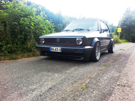

Und für alle neugierigen die wissen wollen um welche Farbe es sich handelt: Anthrazit Metallic. So soll er werden ^^
Und aus welchen Grund ? Unser hat die gleiche Farbe und ich find die steht dem Golf einfach mal zu gut.
Quelle Reflexa.de
Und dieser Golf soll es werden. Nur mit dem Unterschied das wir die Felgen verkauft haben und nun schicke BBS drauf haben.
Ich überlege auch ob ich die Front nicht auf Zusatzscheinwerfer umbaue.
