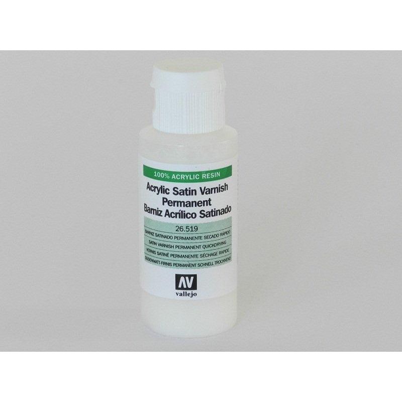

Dienstag, 25. November 2014, 13:41
ich benutze eigentlich nur noch diesen hier. Ist sehr leicht dosierbar und lässt sich gut mit der Airbrush auftragen.
Gruß Jürgen

Ein ungeduldiger Modellbauer 8| Nein, Scherz beiseite! das kommt halt drauf an wie man baut. Ich fange halt meistens mit der Karo an. Grundier diese, lass das schon mal einige Tage trocknen. Dann kommen die Farbschichten drauf, wieder einige Tage bis zu 2 Wochen trocknen lassen (kommt auf die Farbe an) und als Abschluss der Klarlack. Dann greif ich das Modell teilweise Wochenlang nicht mehr an, daher ist der Top Coat schon gut.
Habe vorher nur mit Tamiya TS-13 geklarlackt, bis jetzt immer gut....bis jetzt :cursing: :cursing:
Den Vallejo kannte ich noch gar nicht, gibt es da auch Beispielbilder wie das Finish aussieht?
