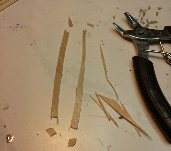

Als erstes habe ich mir eine
Pommesgabel aus Holz genommen.
Mit dem Seitenschneider habe ich
die Rundungen entfernt.
Dazu hab ich einfach einen kleinen
Schnitt ins Holz gemacht und dann per Hand das Holz entfernt.
Also einfach auseinander gezogen.
Ich dachte mir, so bekommt man eine
schöne Kante hin.
Da mir die Gabel in meinem
bevorzugten Maßstab (1:35) zu breit ist habe ich sie der Länge nach gespalten.
So habe ich 2 etwas dünnere Bretter
zur Verfügung.
Nun noch die die oberen und unteren
Enden abbrechen um eine schöne ausgefranste Optik hin zu bekommen.
Das kann man jetzt beliebig
fortführen bis man die Menge an Zaunlatten/Bretter zusammen hat die man
braucht.

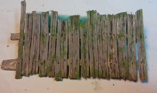

Zum Schluss noch mal Bilder von
meinen Versuchen im Gesamten.

Sonntag, 23. November 2014, 12:19
Hallo Klaus,
die Zaunelemente sehen sehr gut aus. Das ist eine ganz simple aber auch die beste Technik um Bretter herzustellen.
Um jetzt die Einheitlichkeit der der Bretter zu brechen wäre der Einsatz von abgeblätterter Farbe, Moos und einigen Details ratsam.
Moos bekommst du mit Allem hin, was sehr feinkörnig ist. Mehl ginge zum Beispiel. Es gibt auch Viskoseflocken, die gerne im Automodellbau in größeren Maßstäben verwendet werden, um den Innenraum zu beflocken.
Abgeblätterte Farbe ist auch flott gemacht.
-Holz altern
-Haarspray aufsprühen und ein paar Salzkörner aufstreuen
-Farbe auftragen
-etwas antrocknen lassen und die Farbe wieder herunterholen. Hierbei hilft ein feuchter Pinsel und ein Messer, mit dem du die Salzkörner wieder abkratzt.
Rostige Nägel gäbe es auch noch.
Dünner Draht wird mit Hilfe einer spitzen Zange in das Holz gesteckt/gedrückt.
Mit rotbrauner Pastellkreide oder Farbe werden die Drahtenden "verrostet". Ein paar Rostläufe vom Nagel nach unten können auch nicht schaden, aber weniger ist auch hier wieder mehr. Stimmig soll´s sein.
Gruß, René

Dienstag, 25. November 2014, 12:22
Hallo Leute.
Hab mal nen bißchen weiter gemacht mit dem Holz und versucht Sheriffs Punkte umzusetzen.
Die Abdeckung habe ich mit Muskol von Humbrol gemacht um nicht das ganze holz zu bemalen.
Aber seht selbst.
Ich finds ganz gut und denke das ich den Dreh für diese Sache raus hab.
Klaus
Montag, 15. Dezember 2014, 16:40
yep sieht stimmig aus,
du kannst als Grundlage auch die Umrührlöffel vom M nehmen. Die sind auch sehr gut geeignet.
