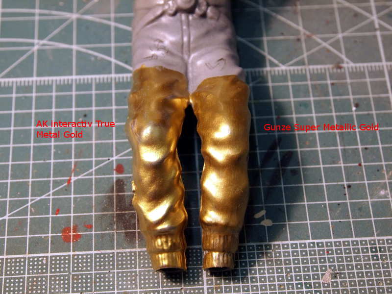

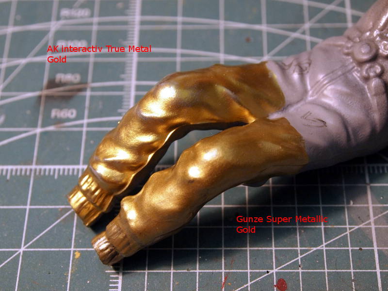

Habe mir mal eine Tube von AK´s neuer "Wunderfarbe" besorgt. Es handelt sich dabei um Gold, da ich schon länger nach einer richtig guten Goldfarbe bin. Hab da schon einiges durchprobiert. Die Polierfarben von Gunze sind ja schon sehr sehr gut. Nur das Zeugs ist echt der Hammer!
Ich habe noch vom Lotus72 Bausatz von Tamiya die Fahrerfigur rumliegen, manchmal muss sie eben für Farbexperimente herhalten. So auch dieses Mal. Die Beine wurden grundiert. Auf der Seite für die Polierfarbe von Gunze zusätzlich noch schwarz glänzend. Benutzt wurde hier "Super Metallic Gold".
Man sieht deutlich, dass die Farbe von AK viel metallischer wirkt.
Hier mal die Bilder:
Generell ist die Farbe gut zu verarbeiten. Sie stinkt nicht, sondern hat einen "blumigen" Duft, ein bisschen nach Yasmin. Sie deckt sofort und trocknet extrem schnell. Sie lässt sich sehr gut polieren und ist bis jetzt grifffest.

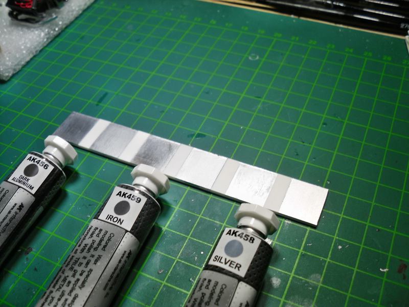

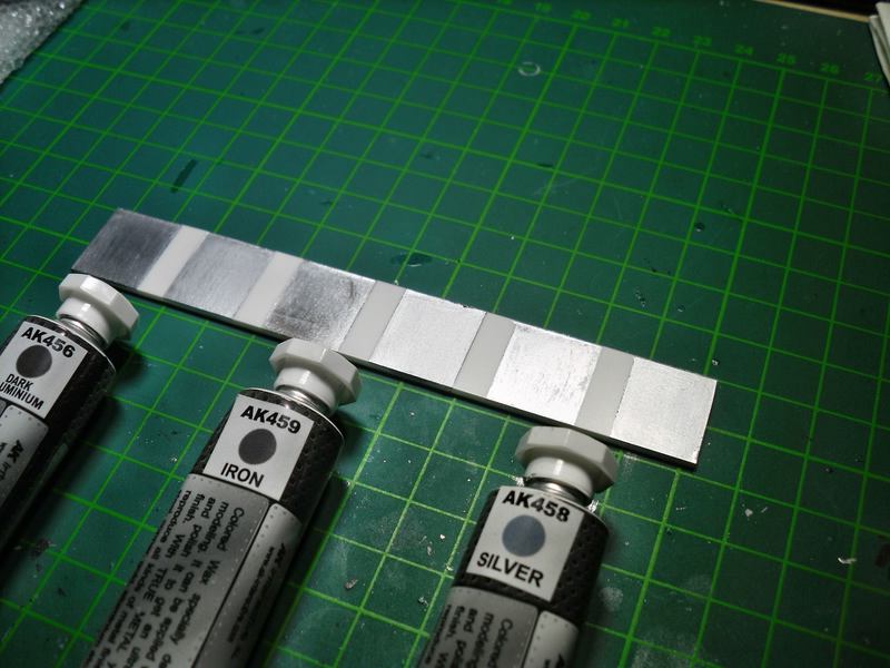

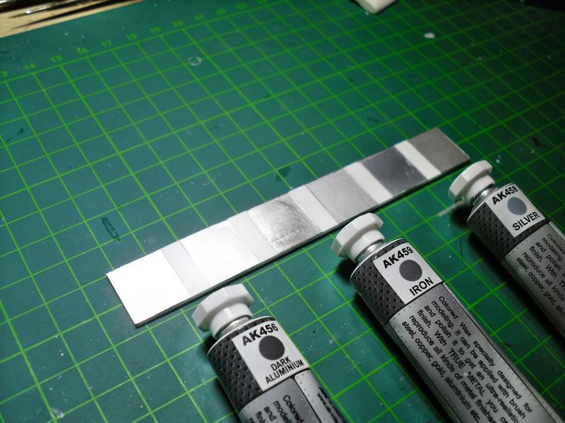

wie gewünscht habe ich mal fix einen Test gemacht. Die pastenartige Farbe wurde einfach ohne vorher zu grundieren oder anzurauhen mit einem breiten Pinsel auf ein stück Sheet aufgetragen, mit jedem meiner drei Farbtöne habe ich jeweils 2 Felder lackiert und davon jeweils das linke nach ca. 15 min aufpoliert. Mit optimal vorbereitetem Untergrund sieht es dann sicher gleichmäßiger aus. Wie Michael schon angemerkt hat, riechen nein... duften die Farben sehr angenehm. Fototechnisch bin ich nicht die hellste Kerze auf der Torte, aber der Effekt sollte auf den Bildern zu erkennen sein.
Mich hat es total überzeugt, es ist nach ca. 1h alles grifffest und es bleiben keine erkennbaren Fingerabdrücke. Bei AK interaktive kann man das komplette 10er Set für 55,00 € ordern und ich traue mir zu behaupten, das man damit sehr sehr lange auskommt.
