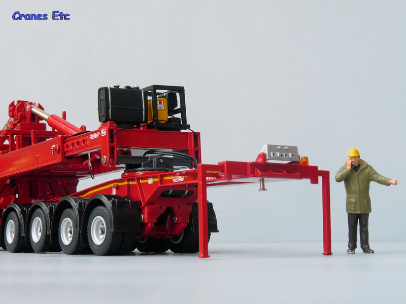

Dienstag, 11. November 2014, 01:05
...richtig, die meisten sind Hänger, aber es gibt sie auch als Auflieger, meist bei Schwerlast- oder Langgutverkehr.
Ich mache morgen mal ein Bild von einem Model.
D.

...doch...bitte mach - jedes Foto ist hilfreich....
Dienstag, 11. November 2014, 13:28
Rainer da ist es einfacher Du guckst Dir die Bilder in Google unter Jeepdolly an, denn die die ich habe sind da auch drin. So kannst Du Dir das rausziehen was Du benötigst.
D.
