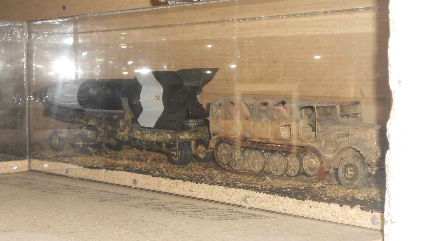

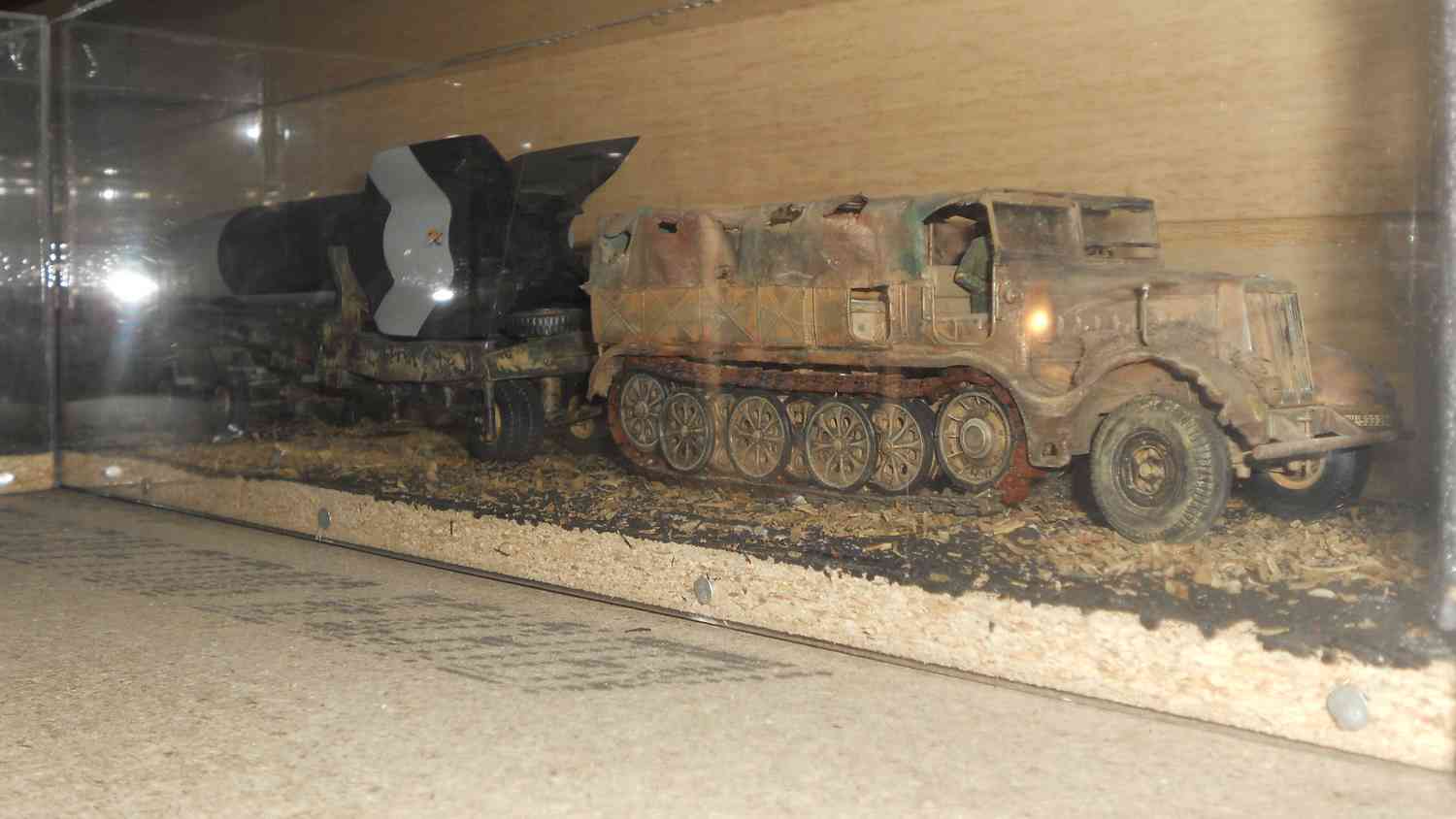

So.... Hier habe ich mal was von mir gepostet in das ich deutlich mehr Arbeit gesteckt habe als in manch anderes Modell .
Famo Zugmaschine von Tami.(eine der ersten die damals auf dem Markt kamen)
V2 von Revell aus dem Kasten
Mailerwagen... Eigenbau ohne Pläne alle Teile selbst zugeschnitten bis auf die Räder.
Vorlage für den Mailerwagen war ein Resin Modell in 1;72 .
Rostschäden an der Famo vorne zu sehn am Schutzblech wurden mit einer Dremel und Messing Drahtbürstchen zugefügt.
Öl Pastelierung an den Rädern -Schwarze Acryl Ölfarbe schnell trocknend. Grob aufgestrichen und danach abgewischt mit einem Baumwoll Tuch.
Plane Famo Zerllstoff Tuch auf Kupfer draht Bügeln augeklebt bemalt mit herkömmlichen Öl Farben und danach mit viel Verdünner ausgespült.
Netter Nebeneffekt waren Fabliche sehr schwache Pigmentierungen an den Seiten und am Heck.
Mailerwagen..wie geschrieben alles Einzelteile selbst zu geschnitten..Ausnahme Blattfedern und Räder.
Letztere sind von einem alten Puma gewesen.
Sorry wegen der Bildqualität aber die Vitrine ist versiegelt und daher kann ich das Fahrzeug nicht raus nehmen.
Lg Werner

Hallo Werner,
ich kann verstehen, wenn du stolz auf dein Modell bist,
aber ich muss auch ganz ehrlich sagen, dass ich auf den Bildern nicht wirklich viel erkennen kann :doof:

....aber das was man(n) erkennen kann schaut ganz gut aus :ok: :hand: nur der Rost auf der Kette wär mir ETWAS zuuu heftig :S ;)

Jo.. Ich weis so genau sind die Fotos nich.. Aber ich bin ja auch Modellbauer und kein Fotograf.. :lol:
Ne im Ernst ich hab nur ne kleine Digi Cam und die macht nicht so tolle Nahaufnahmen.
Und die Vitrine mal eben so aus dem Regal nehmen geht auch nicht so leicht..da steht noch was größeres davor..
Aber ich schau mal das ich noch paar bessere Fotos hin bekomme. Aber erst noch en Cafe.. :kaffee:
Und der Rost.. 8| ..Also ich war vor Jahren mal in Munster und die Ketten von einigen Panzern die da so standen sahen auch nich viel anders aus...
Ich bin nun auch keiner der seine Fahrzeuge so baut das sie in Morast stehn und dabei wirken wie frisch aus der Fabrik an die Front geliefert..
Wäre ja auch nicht neu bei Dioramen.. :pfeif:
Lg Werner

Warum hast Du den Meilerwagen so STARK Gealtert? Wenn er doch ne Test Rakete drauf hat !
Und warum ist der Meilerwagen verkehrt am Famo dran? Er zieht Ihn hinten !
Anderes rum wäre richtig!
Aber der Famo Famo, und auch der Meilerwagen( schon allein weil er selbst gebaut wurde) sind SUPER !!

Wie schon beschrieben war die Vorlage ein kleines Resin Modell in 1;72 von einer Forma aus Polen und um ehrlich zu sein ich weis nicht mehr ob das Modell damals so war oder ob es ein Baufehler von mir war das deR Mailer falsch an der Famo hängt....
Das Gespann hab ich gebaut kurz nachdem Taniya seine ersten Famo auf den Markt brachte.
War wann ? glaube so vor ca 20 Jahren irgendwo ?! :bang: Da war noch nicht viel mit Fotos im Netz und Lektüre gabs auch nicht so mal überall im Handel.
Der Mailer besteht übrigens nur aus selbst geschnittenen Plastik Platten und Profilen.
Und die Alterung liegt darin begründet das damals oft gesagt wurde das der Wagen auch als Abschuß Rampe gedient haben soll.. Ergo nahm ich mögliche Brand und Ruß Spuren am Wagen an.
Und zu dem andern.. Ja ich hab im Keller aktuell 16 Vitrinen a 1 M länge stehn..
und.. das Panzer Museum Munster hat (Nach meinem Wissen ) mehrere Wehrmacht s Panzer die Fahrfähig sind.
Die werden auch glaube ich jedes Jahr einmal vorgeführt. Munster hat da wenn ich mich recht erinnere so ein besonderes Wochenende ..

Der Meilerwagen war nur für den Transport der V2,das Aufrichten auf den Abschußtisch, und das Einstellen der Elektrik, und Betankung.
Wenn alles OK war, wurde der Wagen weggefahren! Ist ja logisch, denn bei dem Antrieb, hätte man nach jedem Abschuß einen neuen Meilerwagen gebraucht.
Er wäre schlicht weg verbrannt!

Also ich finde das mit der Alterung schon ok! Selbst wenn wir nur davon ausgehen, dass sich das ganze Gespann in Peenemünde befindet, haben wir genug salzhaltige Luft von der Ostsee um die Ketten stark rosten zu lassen...einzig die verrosteten Gummipolster auf der Kette sind etwas verwirrend... :ahoi:
... und es könnte ja auch sein, dass die Herren Ingeniöre um v. Braun ausgemustertes, wieder instandgesetztes Material erhalten haben!
...und hier hab ich noch was gefunden: Der Meilerwagen konnte von beiden Seiten gezogen oder rangiert werden!

Hallo ReneDanke für den post mit dem Link Hab es eben gesehen und ja.. Ich kannte das selbst noch nicht.
Ergo ist ja mein Gespann doch nicht soo falsch gebaut.. :D
Und die Gummipolster.. Ja hast recht die rosten eigentlich nicht..allerdings hab ich mal in nem Kohle Kraftwerk gearbeitet und da selber gesehen wie sich Rost mit Wasser und Staub um Ketten legen kann und um Gummi..da hat man bisweilen auch die Gummiteile nicht mehr von den Ketten unterscheiden können..
Nehmen wir also eine Straße an mit wässerigem Schlamm Roststaubgemisch (Auch wenn die nicht im Dio zu sehn ist) könnte die Kette trotz sauberer Gasse noch so verdreckt sein.. ?(
