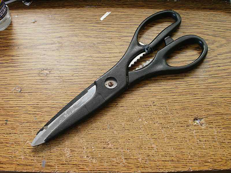

Und das benötigte Werkzeug

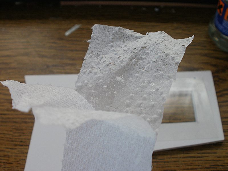

Als erstes wird ein Streifen des Materials abgeschnitten, dieser sollte etwas höher als das Fenster sein (an jeder Seite3-5mm) und deutlich länger sein als das Fenster (3-4 fache)
Dann den Streifen auseinander rupfen, man braucht nur eine Lage

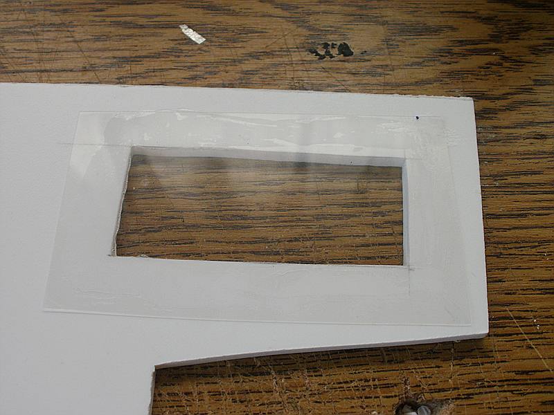

Jetzt gehts ans Kleben

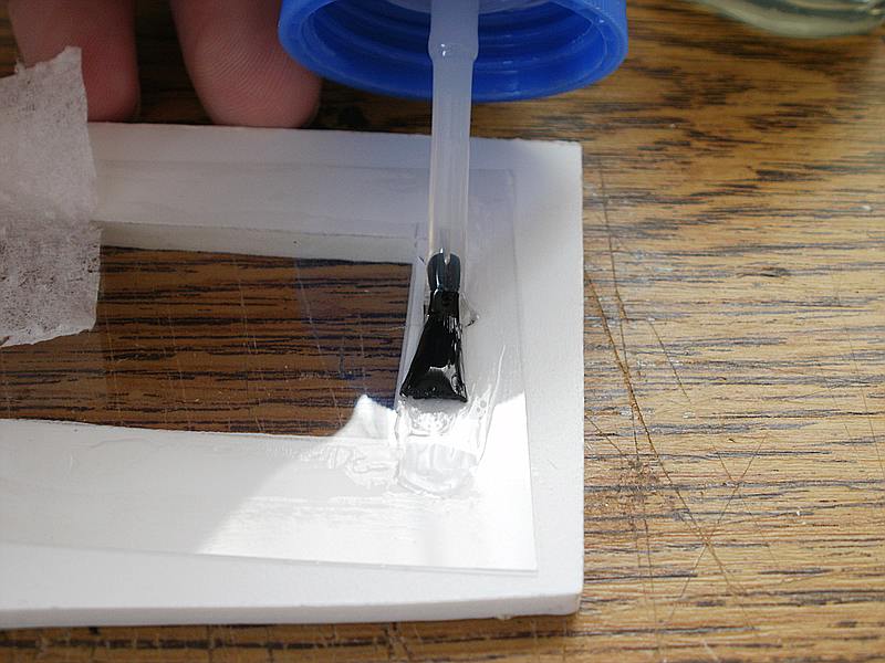

1.Erst eine Bahn Kleber an einer der senkrechten Fensterseiten auf der Wand auftragen.

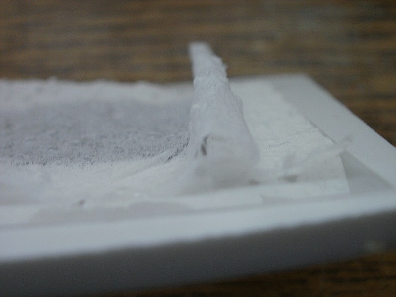

3.Den Papierstreifen nun zu Seite wegklappen und ober und unterhalb des Fenster eine kleine Menge Kleber auftupfen.
4.Den Streifen nun zurück klappen und mit einer kleinen Welle auf den Kleber drücken.
5.An den Klebepunkten den Streifen in Richtung des schon geklebten schieben.

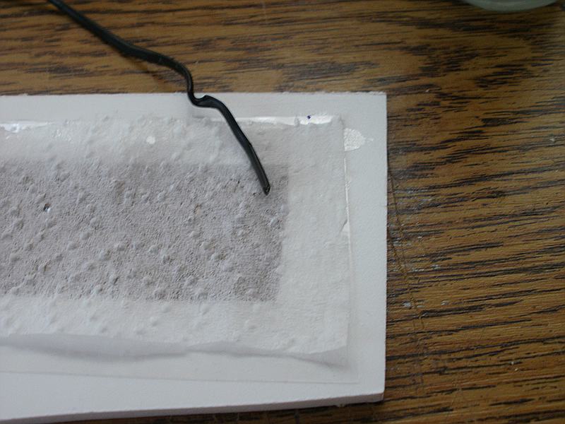

Jetzt wieder bei 3. beginnen und die Schritte so oft wiederholen bis das Fenster voll ist.
Das ganze kann im Nachhinein noch mit nem Schaschlikspieß geordnet werden.
