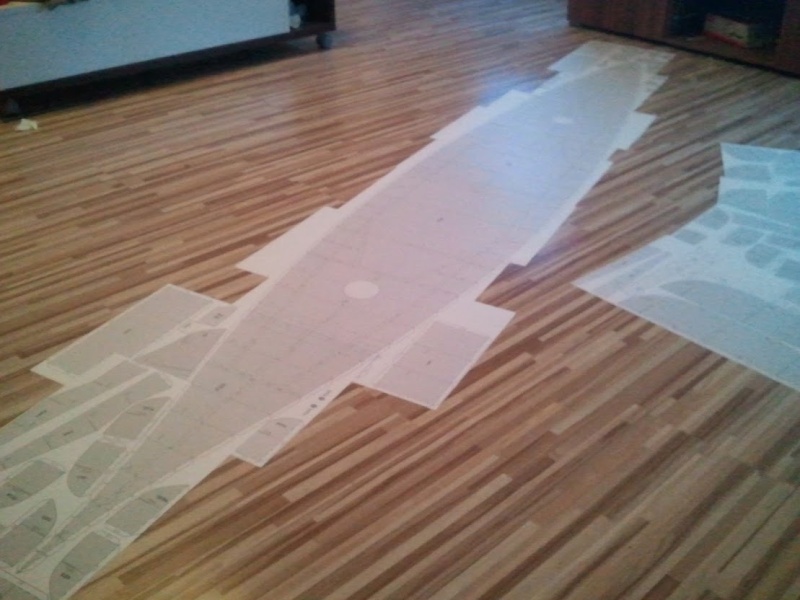

Nun stelle ich mal mein Baubericht zur Bismarck im Maßstab 1:100 ein.
Ich habe die HMV Bismarck 1:250 scaliert auf 1:100 ( Genehmigung von HMV hab ich jetzt endlich)
Nun, nach der Entscheidung und eintreffens meines Multi Druckers der auch A3 drucken kann, habe ich gestern mit viel Schweiß und Verzweiflung angefangen zu scalieren.
Am Anfang wollte es garnicht so recht klappen, nichts hat funktioniert, aber dann hab ich den Bogen rausgehabt und habe bis letzte Nacht 2 Uhr vergrößert, Teile ausgeschnitten und aufs A3 Format gebracht.
Das Ergebnis seht hier heir anhand der Bilder.
Gedruckt hab ich das ganze auf 160g Papier, die Spanten werden noch verstärkt wobei ich noch am überlegen bin ob es reicht sie zu doppeln mit 160g, oder ob ich bis nächste Woche warte, denn dann bekommt das Bürogeschäft die Graupappe geliefert.( Tipps nehme ich gerne an)

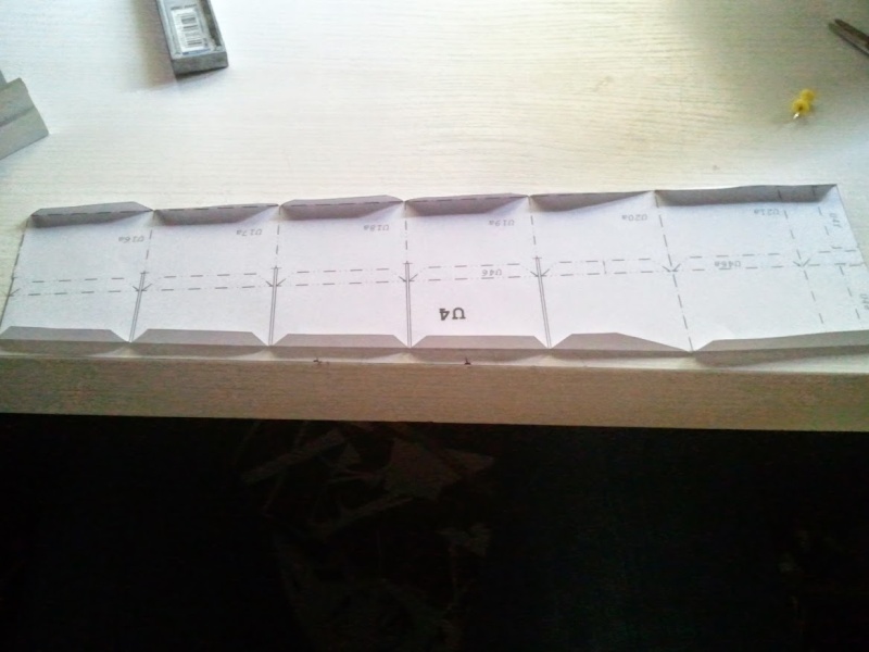

Guten Abend

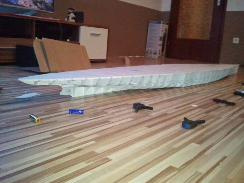

So nach gut 4-5 Std Schnippsel Orgie hab ich jetzt komplett alle 25 Bögen für des Unterwasserschiff fertig. Bilde sprechen für sich..
So jetzt nur noch verstärken den ganzen Kram und dann kann der Aufbau beginnen.
Und nach so einer Orgie schauts dann so aus.

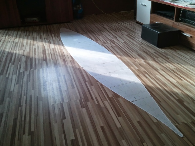

Momentaner Stand, fast alle Spanten verstärkt, Bissi zusammengeklebt und nun gehts weiter.

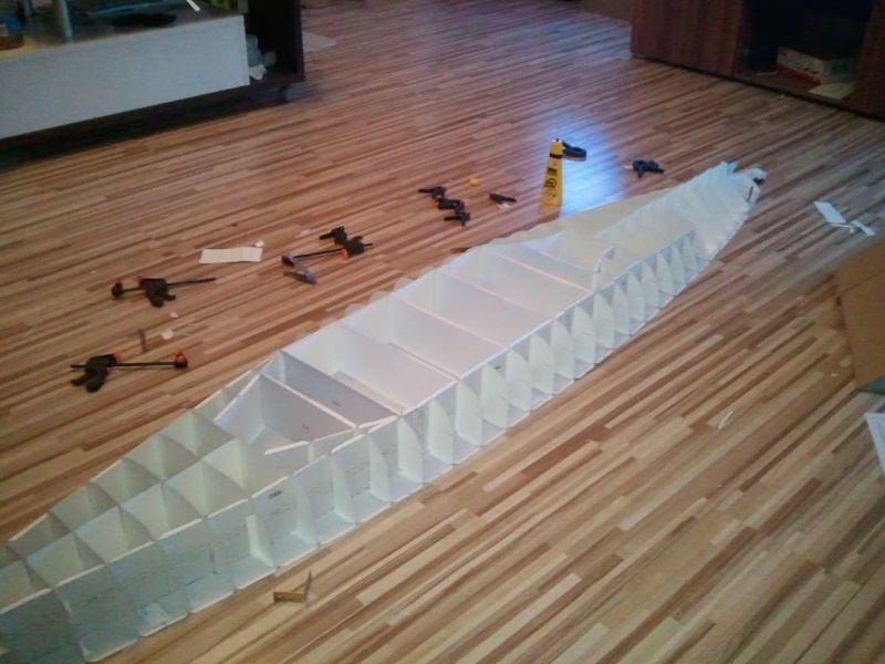

Sonntag, 9. November 2014, 02:22

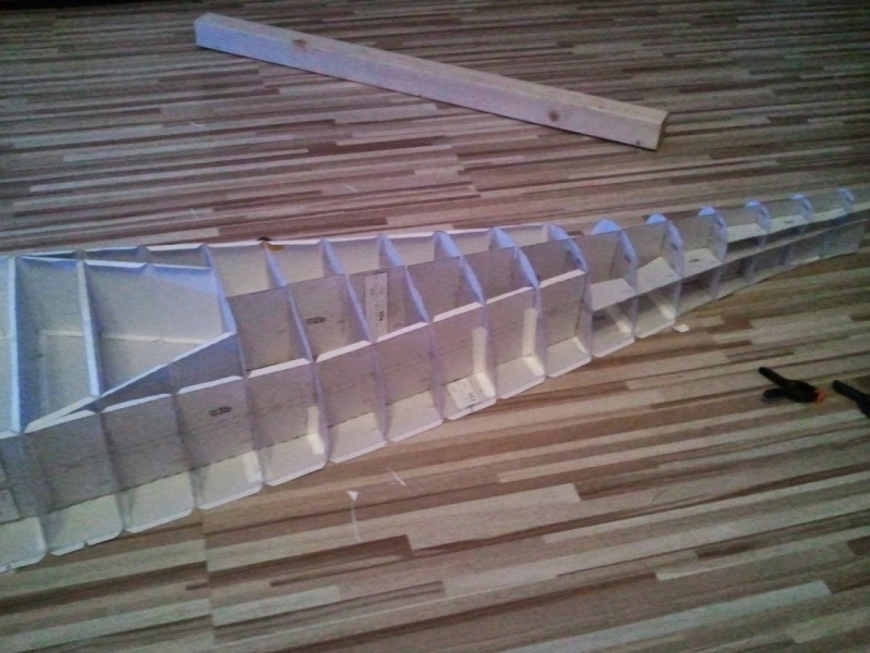

Wieder einmal ist es 2uhr und ich hör jetzt auf. Bin seit Mittags an der Bismarck drann , jetzt bin ich putt.
Unterwasserschiff ist fast fertig.
Es fehlen jetzt noch die Aussenspanten die Mittig sitzen und diese Zwischendecks ( oder wie man das nennt) :D, ausserdem möcht ich noch die Spanten am Heck etwas besser befestigen (Winkel?).
So siehts nun auch.

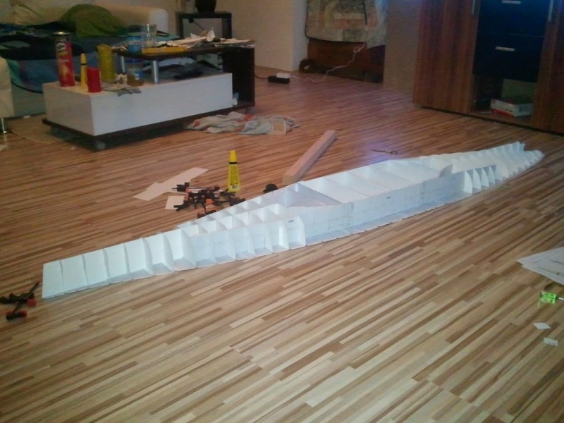

So es ging weiter mit der Spantenorgie.
Bin jetzt soweit das nur noch die Mittleren Längsspanten fehlen, die kommen jetzt auch gleich noch rein und dann ist für heute Feierabend.
Werde mich heute noch ans Photoshop machen und die Beplankung scalieren und fertig machen zum ausdrucken.
Hier mal ein großer Schwung an Bildern. Hoffe es gefällt.

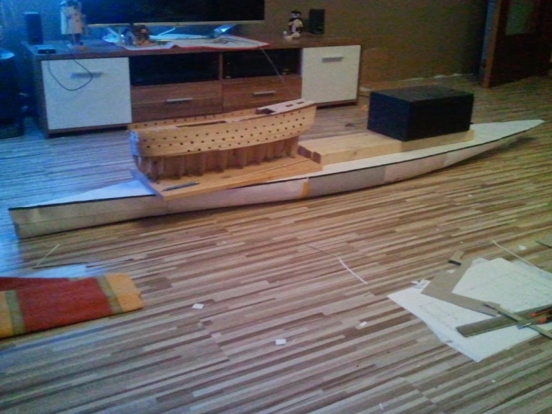

Montag, 10. November 2014, 15:37

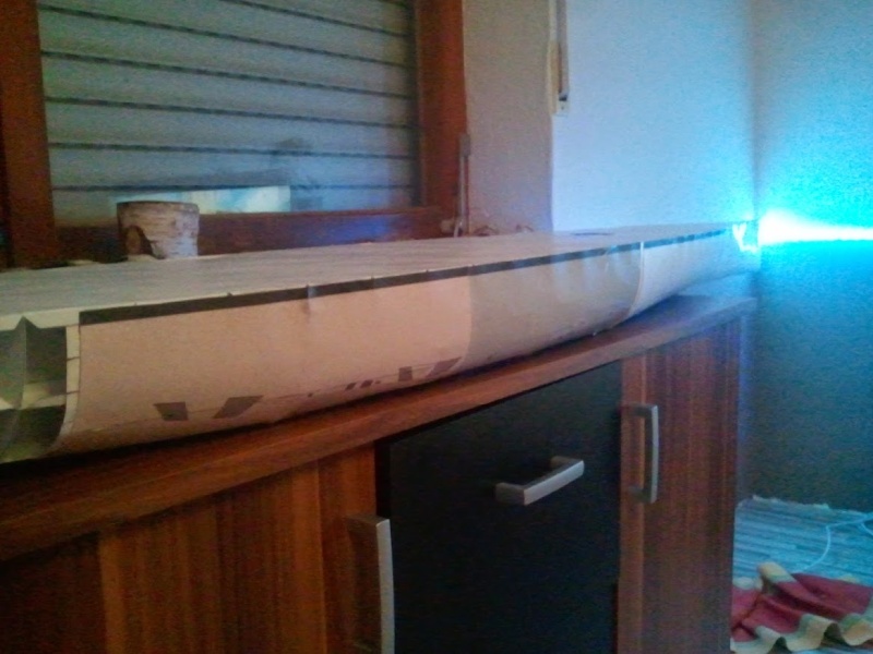

Und da ich ja ein fleißiges Bienchen bin hab ich natürlich schon ein wenig die Beplankung aufgebracht.
Hier sieht man mal wie groß dieses Ungetüm ist.
mit der Seitenbeplankung bin ich nicht so recht zufrieden, aber kommt ja noch graupappe drauf.

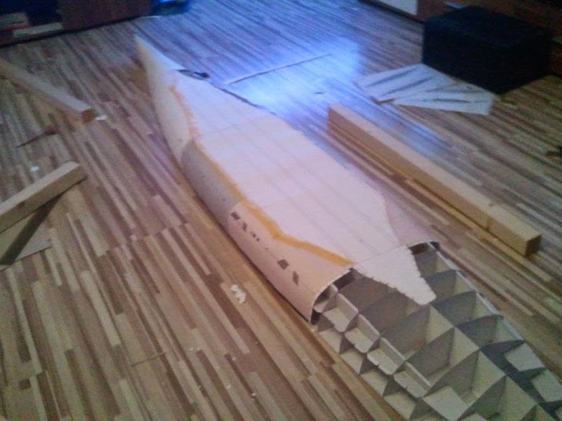

Dienstag, 11. November 2014, 21:08
Hier nochmal aufgemacht
und Graukarton eingeklebt

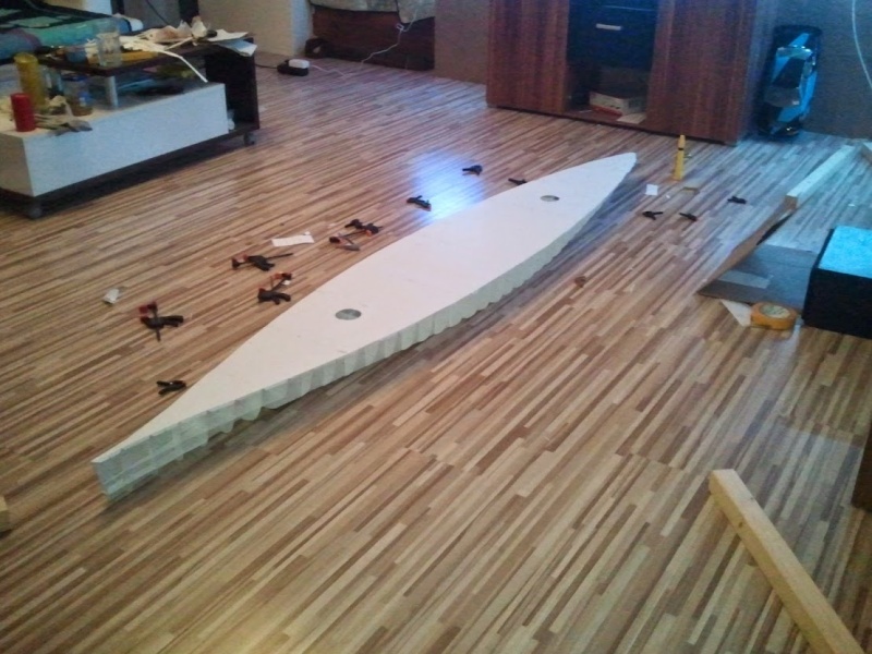

Mittwoch, 12. November 2014, 20:41
Sooo für alle die schon richtig feucht untenrum sind hier mal aktuelle Bilder..
Erste Beplankung ist fertig so das die 2te die aus 1mm Graukarton besteht beginnen kann.
Hier mal noch beschwert damit alles in Ruhe trocknen kann.
