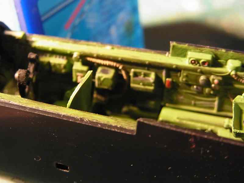

es ist mal wieder an der Zeit etwas Abwechslung in meine Vitrine zu bringen; diesmal soll es ein zweimotorige Maschine sein; die P - 61 Black widow; ein Nachtjäger der im letzten Drittel des WK II auch über Deutschland sehr aktiv war und erfolgreich Jagd machte auf die V2. Das Modell ist von Revell im Maßstab 1:48, hat also schon eine beachtliche Größe: Geplant ist , die" Double Trouble" darzustellen, da dies die einige schwarze Maschine ist mit Invasionsstreifen über die ich Bilder im Netz finden konnte (schwarz ist einfach cool an dem Modell und Invasionsstreifen sind dazu ein toller und starker Kontrast) Da Modell soll in ein Diorama gestellt werden , aber dazu später mehr.

ich baue ohne Zurüstteile da die ganze Aktion ohnehin recht umfangreich werden wird ,
Los gehts mit dem Cockpit (die Sitzgurte werden später noch anders gestaltet)

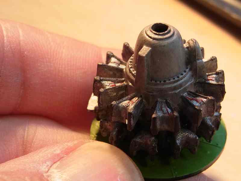

heute ist der Motor an der Reihe, mal sehen wie er nachher in der Motorgendel aussieht

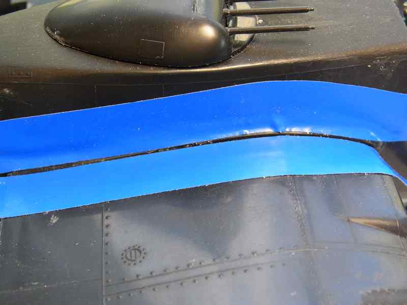

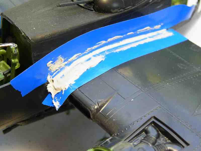

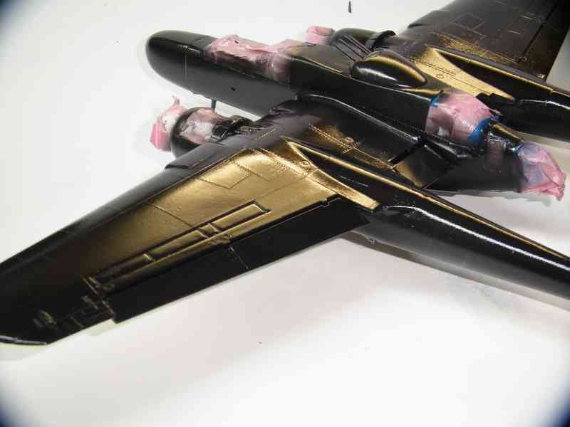

weiter gehts mit dem Rumpf , die Paßgenauigkeit ist abgestimmt auf Spachtelmasse - viel Spachtelmasse-
Um die Schleiforgie in Grenzen zu halten und die feinen Oberflächen strukturen zu schonen habe ich die Kanten mit Flexiblem Klebeband von 3W abgeklebt, hier 8 mm breit,
überschüssige Spachtelmasse wurde mit einem selbst gemachten Mini Abzieher aus Blech entfernt.
Fertig:RC:

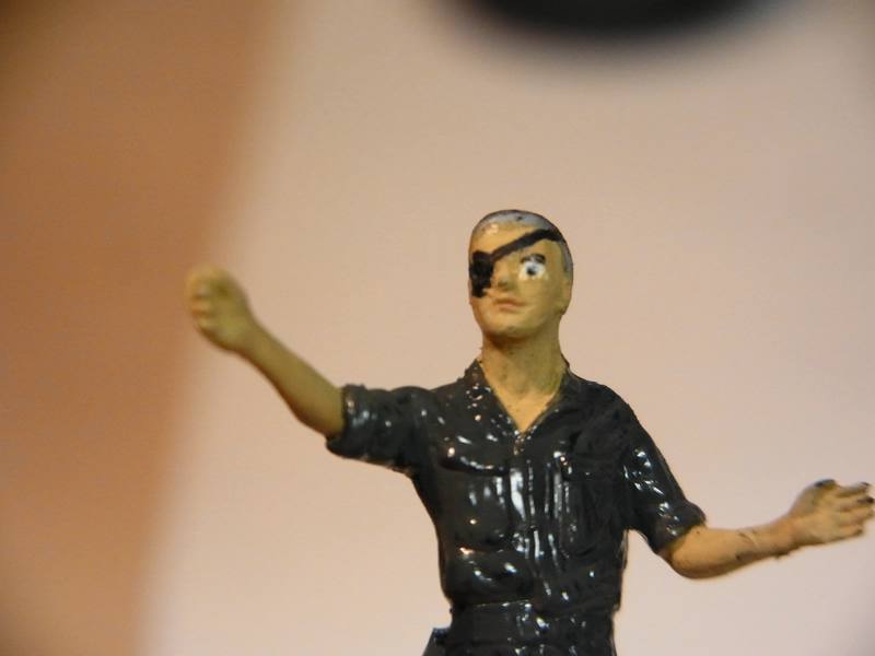

kleines UPDATE , die Mannschaft ist gewachsen um Wilhelm und Bill, Bill hat sich leider am Auge verletzt und muß eine Augenklappe tragen. Das Kameraauge ist gnadenlos, :cracy: in Natur sind die Gesichter 2x3 mm groß, Ich brauche neue Pinsel so Format 07 - 010 :roll:

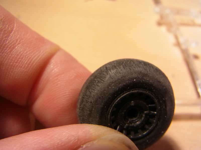

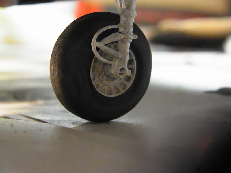

die Räder sahen entschieden zu glatt aus, daher habe ich kurzerhand die Lauffläche mit etwas 80er Sandpapier quer zur Laufrichtung aufgerauht und die Seiten mit 200er in Laufrichtung , dann wurde das Ganze schwarz matt gepinselt, damit ein Gummieffekt entsteht.

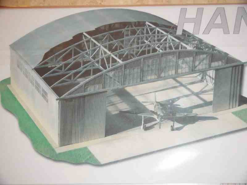

Den Hangar hatte ich auch mal vor in 1:35 Hans Juergen. Gibt's denn dafür mittlerweile Pläne für größere Maßstäbe? Der wird dann aber riesig, oder?
Beiträge: 3 621
Dienstag, 4. November 2014, 15:45
Den gibts bis 1:35 in 1:48 liegt das Grundmass bei ca 70 x 50 cm. Mal sehen ich verkleiner die Tiefe vielleicht damit das Diorama ins Regal passt

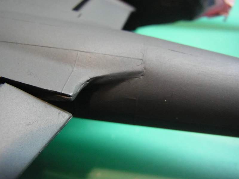

Servus - kleines UPDATE - Gespachtelt und geschliffen ist und Matt schwarz ist drauf; wie ich die Scheiben bemalt hab, verrat ich später. Soviel ist klar, die sind mit abgedeckt und bleiben das solange bis die finale Lackierung drauf ist ( gemein was ?) :baeh: Im Schnäuzchen stecken übrigens satte 50 g Bleikügelchen, sonst säße das Fliegerchen auf dem Allerwertesten ( ich wollte die Nase eh geschlossen darstellen) - mal sehen was aus dem Radom wird -.
die ganze Pracht ( und sowas von samtig anzusehen) :love:
wirklich üble Paßgenauigkeit zwischen Fläche und Leitwrksträger 8|
Dto bei Übergang Fläche - Rumpfboot :!!
auch hier war ein Haufen Spachtel notwendig :cursing:
last not least der Übergang zum Leitwerk :cracy:

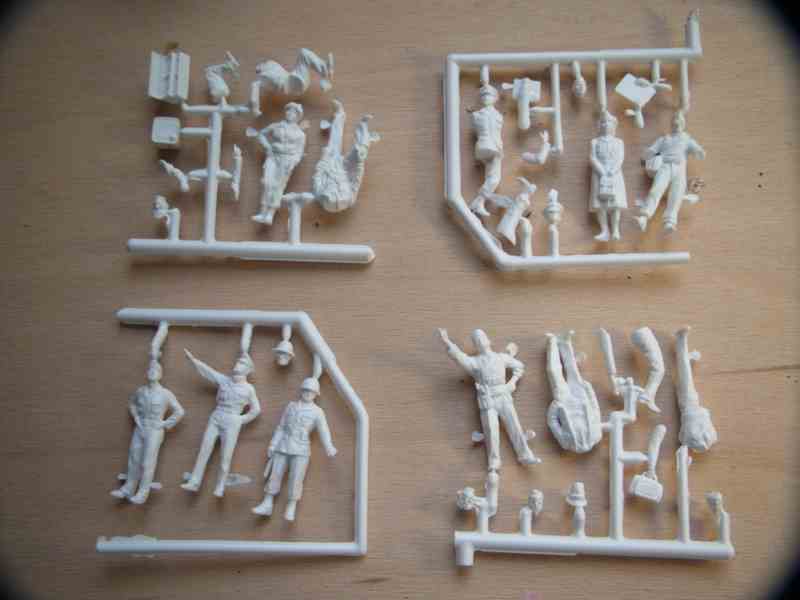

Um nicht untätig zu sein, habe ich an der Mannschaft weiter gearbeitet einem US- Militärteam der FA . Preiser
Als erstes möchte ich Euch Marylin vorstellen ; die Nurse ; leider hat die Gute gerade einen "Anschiß" bekommen, daher ist Sie etwas unglücklich
Über Kommentare und Vorschläge, was man besser machen könnte, freue ich mich ^^

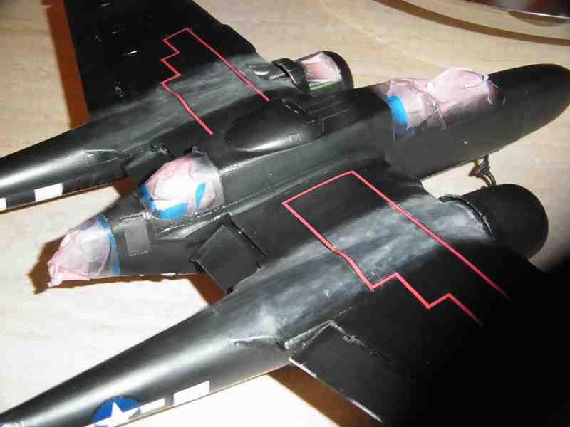

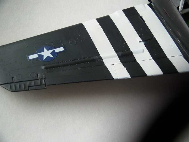

Zwischenzeitlich ist meine 0000 Stahlwolle gekommen, damit wurde jetzte die Oberfläche nachbehandelt, erste Versuche mit einem Decal auf dieser Oberfläche sind vielversprechend. Jetzt kommen die Invasionstreifen an die Reihe, leider mußte ich mich von der Idee, die "Double Trouble" zu bauen, verabschieden, da ich unbedingt den Drehturm montieren wollte , dieses Muster aber gar keinen Drehturm hatte. Die Alternative ist die "LADY GEN " mit Drehturm und Invasionsstreifen
die Invasionsstreifen sind schon abgeklebt....

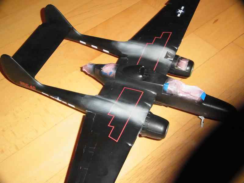

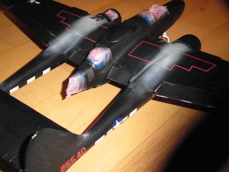

Also das Foto mit den Abgasspuren ist nicht gerade das Beste. Könntest du da vielleicht nochmal eins machen, auf dem man etwas mehr erkennt. Ich weiß bzw. hab letztens erst gelesen, dass einige Ami-Motoren die Neigung hatten, eher hellere Abgasspuren zu ziehen und nicht dunkelbraun/schwarz, wie man es vielleicht vermuten würde. Aber diese hier erscheinen mir persönlich (!) etwas zu hell. Ist diese Farbe/Helligkeit so mit Fotos belegbar? Und die roten Streifen kamen erst nach den Abgasspuren auf das Flugzeug? Da müsste dann halt nochmal drüber gegangen werden.
Lernen durch Mißerfolg!
Beiträge: 3 621
Sonntag, 16. November 2014, 17:49
Danke für deine Anregungen :ok: bzgl der Farbe: guck dir mal das allererste Foto in meinem Beitrag an ;) ; ansonsten: die Abgagsspuren sind mit Pigmenten dargestellt die leider auf den Decals nicht halten, ich überleg mir , die Decals zu mattieren an den Stellen, dann nochmals Pigmente drüber :idee: .
Fertig:RC:
HMY Britannia 1893
Sonntag, 16. November 2014, 19:10
Tatsächlich. Hellgrau/weiß... na dann muss das wohl so.
Beiträge: 3 621
Sonntag, 16. November 2014, 19:49
ich habs ganz geändert, Pigmente runter ; Air Brush an, hier das Ergebnis , besser oder ?
Fertig:RC:
HMY Britannia 1893
Beiträge: 3 621
Montag, 17. November 2014, 19:24
keiner meldet sich :sleeping: ..... ich finds jetzt o.k. , also bleibt es jetzt so :whistling:

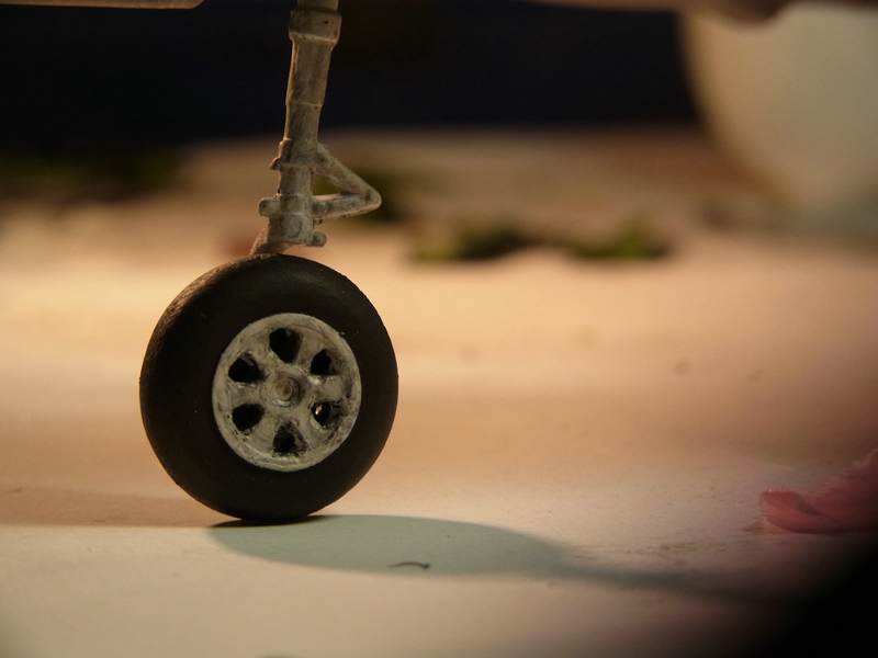

1) die Räder sind montiert und bereits etwas "verschmutzt"

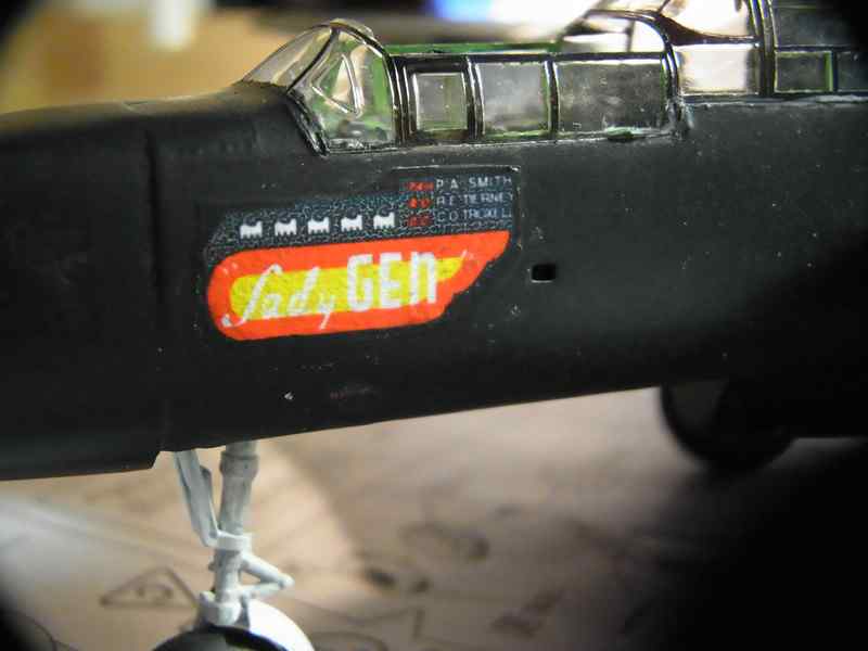

2) die Scheiben sind fertig, die Rahmen sind freihand gemalt, außen mit Mikro Permanent Stift innen mit Lack und 10/0 Pinsel ,die Gurte sind aus Leukosilk enstanden, ich hatte keine Lust, Ätzteile für ca 10 € zu kaufen
3) "Lady Gen" ist drauf , das Decal ist selbst angefertigt
