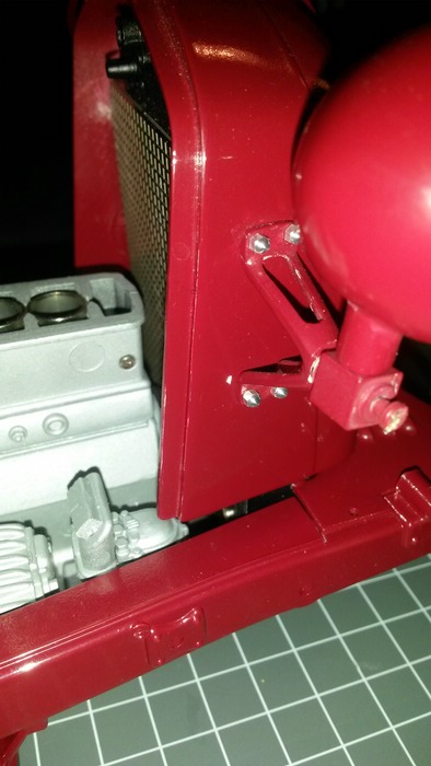

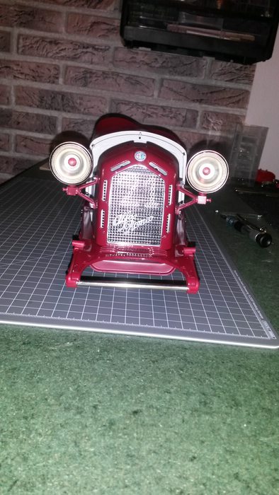

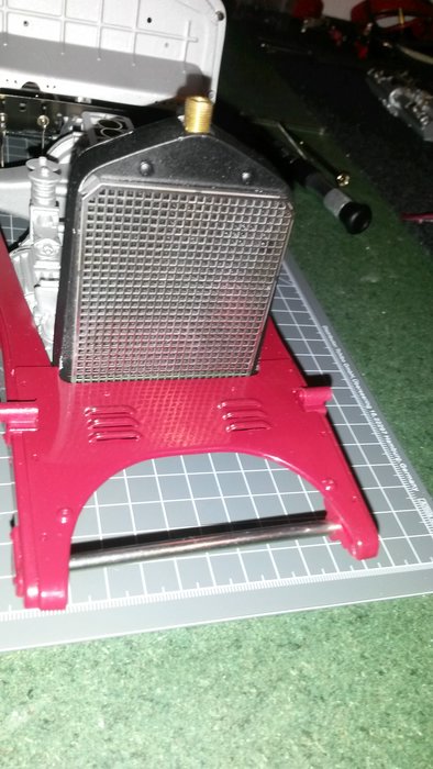

Weiter geht's zu Anfang mal mit dem Kühler. An dem sind, logischerweise, die Scheinwerferhalterungen montiert. Im Pocherkit wären die Bügel einfach nur mit 2 Schrauben an die Kühlerverkleidung geschraubt worden....Geht garnicht!
Deshalb hab ich die Bügel modifiziert und vorbildgerecht mit jeweils 4 minibolzen angebracht.
Ein sehr schönes Ergebnis wie ich finde.....Es hat sich gelohnt.

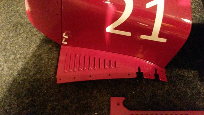

Die Antirutsch-stege hab ich selbs aus Alu angefertigt und ergänzt.

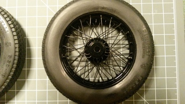

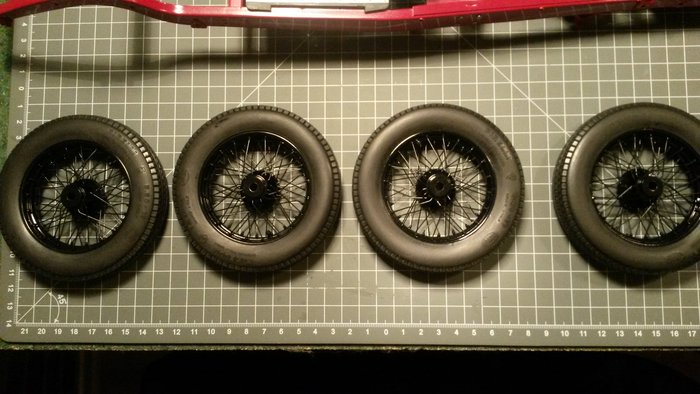

Die schönen Speichenräder hab ich auch schon mit schwarz glänzend lackiert:
Das war ne Heidenarbeit die Reifen von den Felgen zu kriegen ohne was kaputt zu machen.....
Hat geklappt, und drauf hab ich se auch wieder bekommen.
Das Profil hab ich angeschliffen, und die Flanken mit Stahlwolle mattiert. Ich werde das Profil aber noch ganz dezent Trockenmalen und einstauben, da ich einen 8c frisch nach dem (natürlich gewonnenem, lasst euch überraschen was ich für die Alfa Vitrine geplant habe,
) Rennenbauen will. Der Wagen soll auch verschmutzt werden und gebrauchsspuren haben. Eben ein Rennwagen aus dieser Zeit.

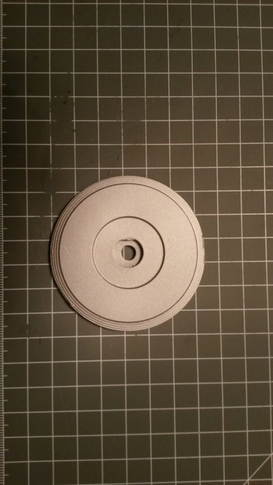

Für diese Bremstrommeln, die in echt aus Alu waren,im Bausatz aus Plastik. hab ich vor.....
.....mir die in der Arbeit (Natürlich mit der erlaubniss meines Boss!) auf der Drehbank selbst welche aus Alu zu drehen.

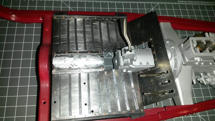

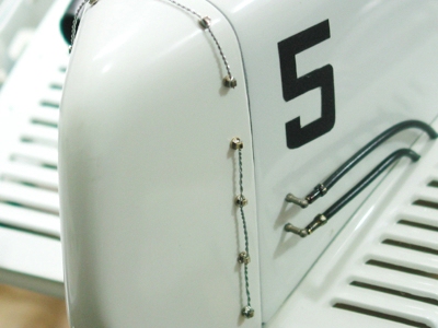

Wie man hier schön sehen kann hab ich alle Nieten am Alfa entfernt und ausgebohrt.
Auch 2 Winkelverschraubungen für die Benzinleitungen hab ich angebracht.
Ich möchta da echte kleine Bolzen mit einer Bohrung verbauen, die grad aus Amerika zu mir unterwegs sind. Praktisch mit draht gesicherte Nieten sollen die dann darstellen:

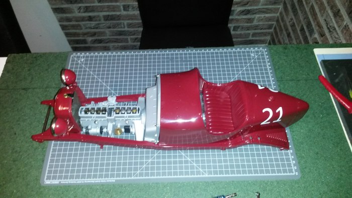

Nochmal ein Foto auf dem man das "ECHTE" Alfarot jenner Zeit schön erkennt. Genau diesen Farbton hab ich beim lackieren getroffen

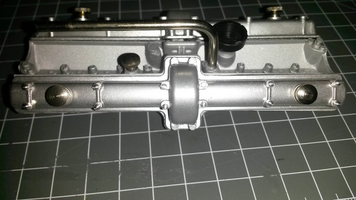

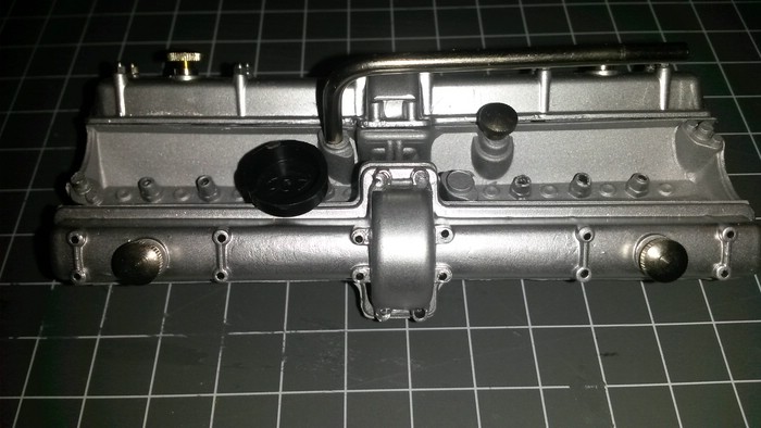

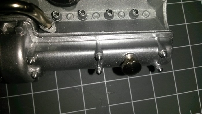

Auch am Motor wurde schon was gemacht. Hab z.b. alle Plastik Schrauben an den Abdeckungen entfern, aufgebohrt und durch echte ersetzt....
Die Ventilabdeckungen hab ich in Chrom gelackt, wärend der Block wieder mit meiner Zinkfarbe gelackt wurde. Erkennt man etwas schlecht den unterschied zwischen den Farben. Die Deckel glänzen viel mehr wie der Rest.
