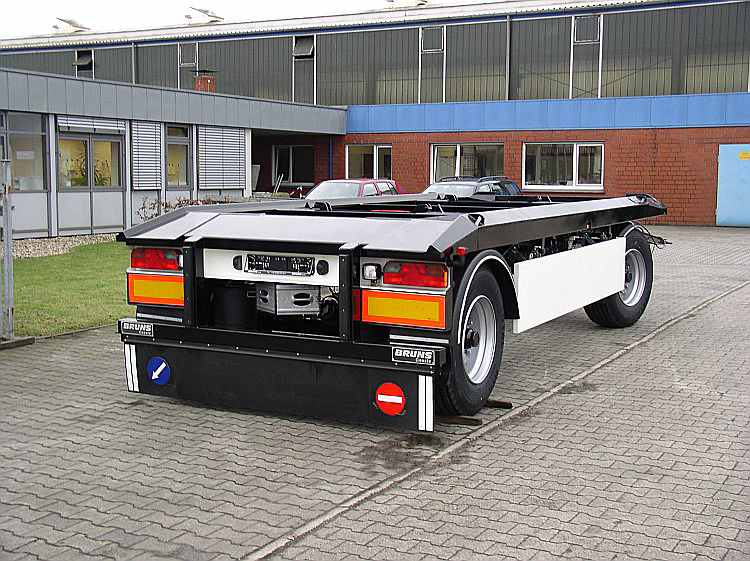

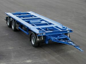

hier mal ein Bild wie ich ihn im Kopf hatte
Gruß Berni

Aha, also ein Dreiachser Tiefflieger. Und auf welcher Basis möchtest du ihn bauen ? Aus Profilen, aus einem Auflieger ? Wenn man zwei Canvas-Trailer (Anhänger) kauft, oder einen Anhänger und einen Auflieger und diese zu einem Dreiachser umbaut dürften die Kosten in etwa gleich sein, die Räder musst du eh extra kaufen.
Klar bleiben da Teile über, aber wenn man was umbaut bleibt immer was über, mal mehr, mal weniger. Aber es würde ersparen einen Drehkranz und die Deichsel selbst aufwändig herzustellen wobei die Deichsel noch leicht umgebaut werden müsste.
Grüße - Bernd

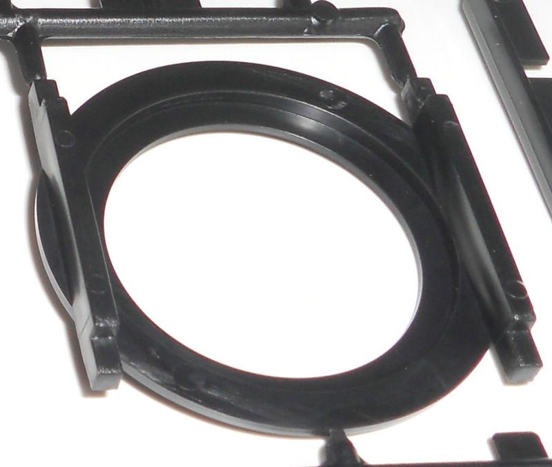

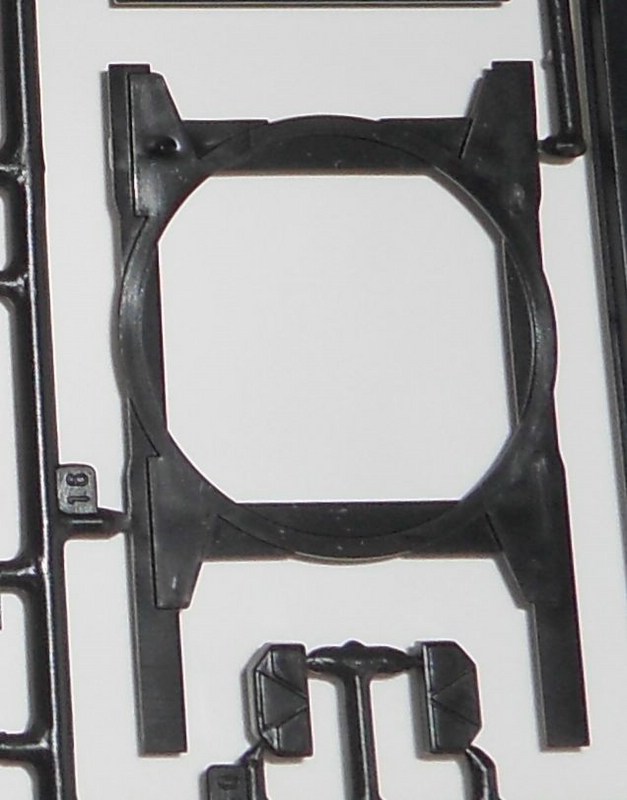

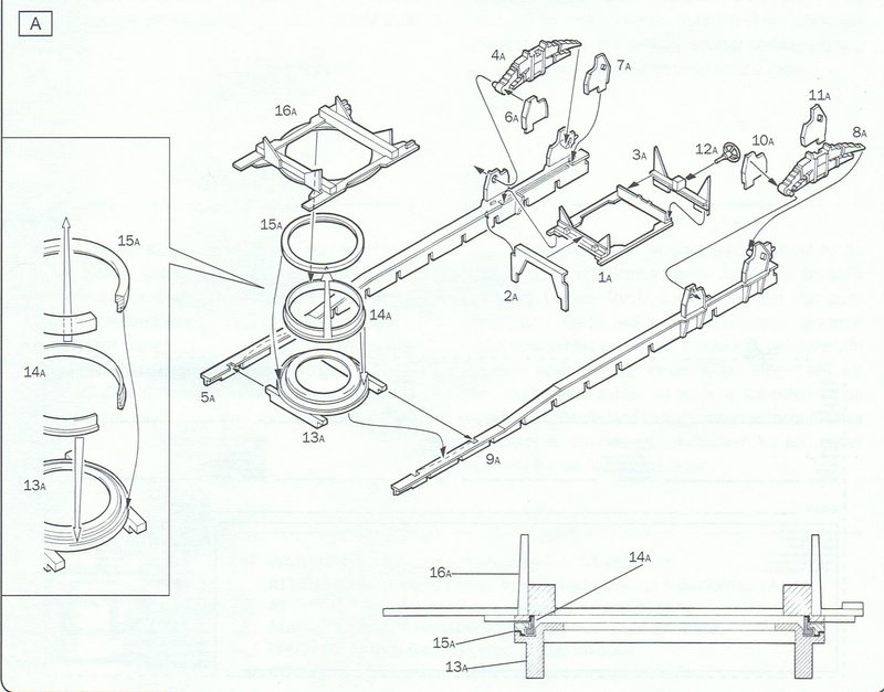

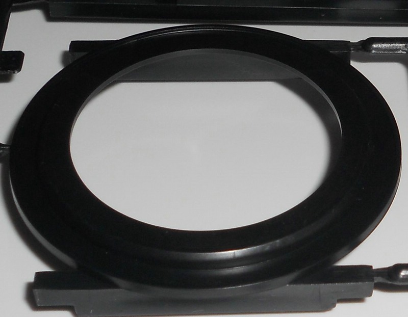

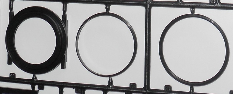

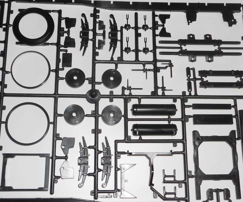

Ich habe dir mal ein paar Bilder von einem Drehkranz gemacht.
Eigentlich ist das ganze recht simpel und ich würde mir den selber bauen.
Dafür würde ich mir keine zwei Anhänger besorgen, zumal Du die Räder auch nicht verwenden kannst. :(
Besorge dir über Ebay den Heavy Duty Trailer von Revell, ich habe den vor kurzem für unter 20€ inklusive Versand bekomme.
Dann hast du auch gleich 12 paßende Reifen dafür.
Hier mal die Bilder.
Ich hoffe das ich dir etwas weiter helfen konnte. :nixweis:
Gruß Micha.
