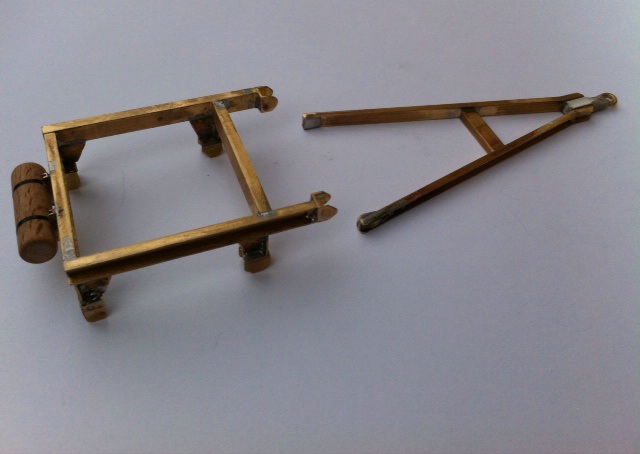

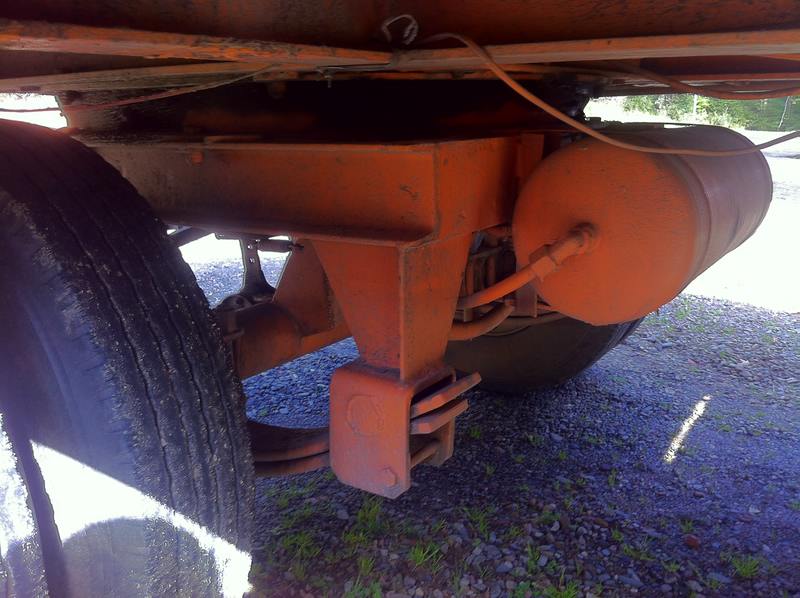

Den Tiefladeanhänger "Goldhofer TUE 3 24/80" habe ich im Original vermessen und davon schon mal eine Zeichnung angefertigt:

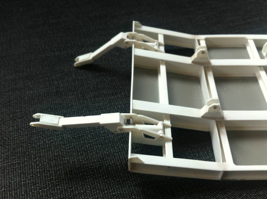

Und mit dem Tieflader geht es schon mal los. Und weil Bilder mehr als 1000 Worte sagen, gibt es hier die ersten Baubilder der Deichsel und des Drehschemels:
und als Abschluss noch zwei Vorbildfotos:

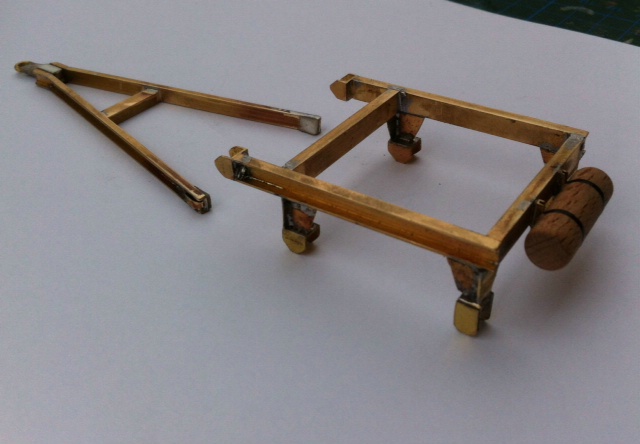

Die Teile bestehen aus Messing Profilen 5x3 und 4x2 und sind weich gelötet, was aber für den Einsatzzweck absolut ausreichend sein sollte.
Seid nicht zu streng mit mir, da es mein erster Ausflug in den Truckmodellbau ist. Für Tipps und Kritik bin ich deswegen dankbar.
Gruß Carsten
Samstag, 25. Oktober 2014, 15:36
Hallo Carsten
Die ersten Teile sind sauber gelötet und im Vergleich zum Vorbild-Bild auch gut wiedergegeben :) . Wird der ganze Hänger aus Messing hergestellt, außer dem Ladeboden natürlich, oder wird es eine Messing/Plastik-Mischbauweise ?
Grüße - Bernd

also an dieses Projekt hänge ich mich mal mit dran, aus Messing die Zuggabel zu bauen kenne ich ja eigentlich nur aus dem RC Bereich.
Aber umso interessanter bin sehr gespannt auf die umsetzung vom Drehkranz, hier bin ich nämlich auch schon länger am Grübeln wie mann das bauen kann.

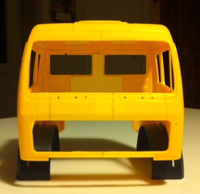

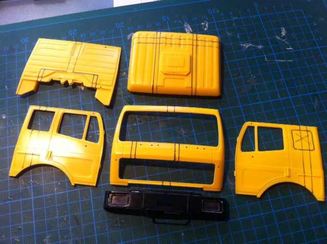

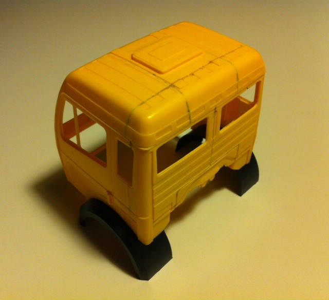

Sonntag, 26. Oktober 2014, 23:43
@ Bernd: Es wird eine Gemischtbauweise aus Messing, Polystyrol und Holz. Eigentlich wollte ich die kompletten Träger aus Messing bauen, aber beim Bestellen in einem Onlineshop wurde dann eine 3-stellige Summe angezeigt, sodass ich dann erstmal noch nicht auf "Bestellen" geklickt habe und noch alternative Ideen entwickeln werde... Evergreen-Profile sind nicht wirklich günstiger und es gibt sie auch nicht in den benötigten Dimensionen. Mal sehen, was wird.

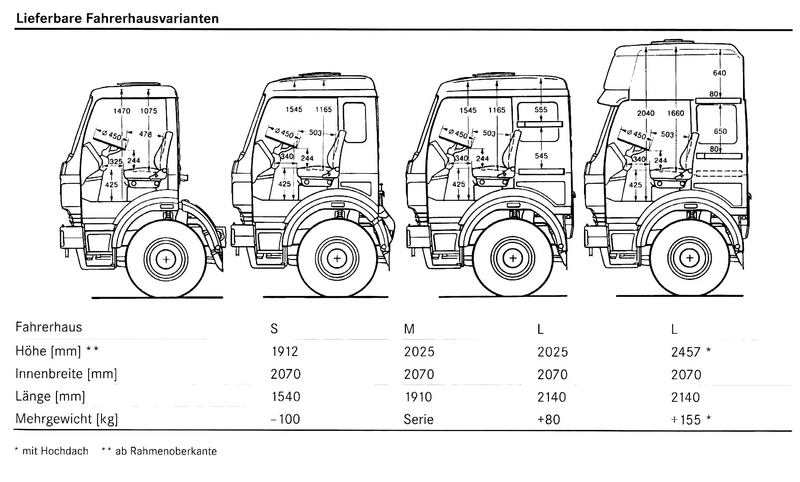

@ Hermann: Dank eines netten Forum-Kollegen habe ich eine sehr gute Zeichnung vom Vorbild-LKW. Beim Vergleich ist der Unterschied zum Modell zwar leicht vorhanden, aber nicht dramatisch, sodass ich das jetzt einfach so lassen werde. Es handelt sich bei dem Dach aber nicht um das "Flachdach" der S-Version. Laut der folgenden Zeichnung hat die S-Kabine ein flaches Dach, die M- und L-Kabine ein höheres. Keine Ahnung, ob es da dann doch wieder noch Unterschiede oder verschiedene Varianten gibt. Das Bild kannst Du natürlich gerne stehen lassen, stört doch nicht und zeigt gut den Unterschied. :smilie:

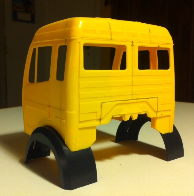

@ all: Der Sonntagabend wurde genutzt, um das Fahrerhaus zu vergewaltigen ;) :
vorher:
nachher:
noch nachher:
Muss noch alles gespachtelt und verschliffen werden.
Mal sehen, womit es weiter geht, wir bauen ja nicht streng chronologisch sondern schön nach Lust und Laune... 8)
Carsten
Montag, 27. Oktober 2014, 07:32
Hallo Carsten
Auf der Fahrerhauszeichnung ist auch kein G-Fahrerhaus, das sind alles die schmalen Kabinen !
Hier mal ein Bild mit einem G-Fahrerhaus ...
Bildquelle: benzworld.org
...der 1748 ist das G-Haus, die anderen drei haben das schmale Haus.
Im Vergleich wirst du feststellen das das G-Dach etwas höher ist, mehr gebogen, bei den schmalen ist es etwas flacher und gerader. Auch hat das G-Haus Sichel unterhalb der Türen und unter dem Seitenfenster ein Staufach, die schmalen nicht.
Bei deiner M-Kabine muss also noch der Sichel und das Staufach weg, dafür muss an dessen Stelle eine Vertiefung rein, sieht man auch auf dem Bild. Das Dach würde ich auch tiefer setzten oder gleich Neu bauen wie auch Hermann vorgeschlagen hat, aber das musst du wissen ob du das umbauen möchtest. Ich würde es tun.

Montag, 27. Oktober 2014, 08:06
Ja, ich weiß, das Dach ist etwas zu hoch. Vielleicht werde ich da ja doch noch was machen.
Die Sichel gibt es m.W. auch bei den Schmalen, allerdings mehr als Teil des Kotflügels, was ich mit PS nachbilden und dann auf das Fahrerhaus kleben wollte. Das Staufach kommt noch weg und wird durch die Sicke ersetzt.

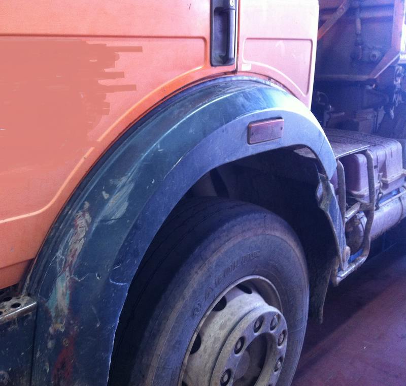

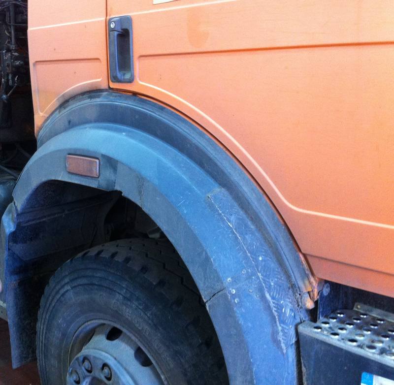

@ Bernd: Habe grade noch mal zwei Bilder von zwei schmalen M-Fahrerhäusern (beides SK88 BJ ´93) gemacht, einmal mit und einmal ohne die Sichel unter der Tür, also einmal ein tiefes und ein höhergelegtes Fahrerhaus:
tiefer 2635 ohne Sichel:
hoher 1824 mit Sichel:
Das Fahrerhaus muss also für das schmale M-Fahrerhaus nicht zwingend tiefer gelegt werden, es gab definitiv beides. Ich denke, dass man diese Kotflügelvariante sehr einfach nachbauen kann und mir gefällt sie auch optisch eindeutig besser.
Carsten

Meinst Du die Ausbeulung zwischen Kühlergrill und Frontscheibe? Die haben meine Vorbilder aber nicht.
Carsten
Montag, 27. Oktober 2014, 20:52
Richtig :ok: aber Dein Vorbild von oben, der Reus Kipper schon!
Gruß Maik :wink:

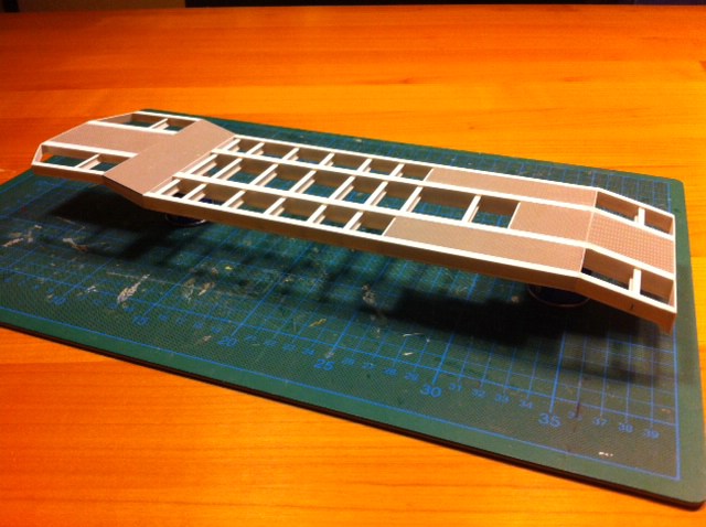

Sonntag, 9. November 2014, 23:46

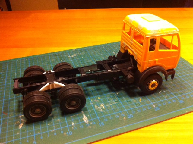

ein paar kleine Fortschritte gibt es zu berichten.

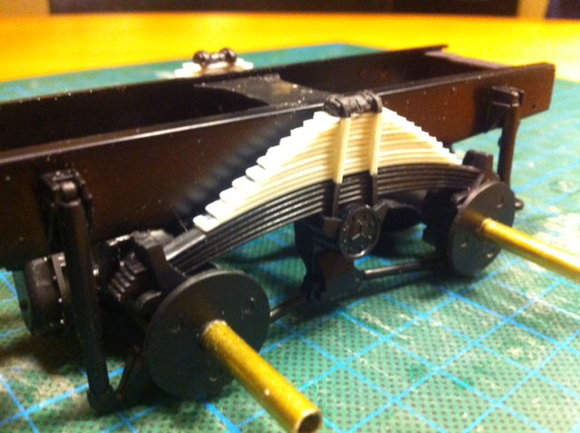

Am LKW wurden ein paar Baugruppen begonnen, der Rahmen wurde in der Mitte und hinten gekürzt, die Achsen durch Messingrohre ersetzt und die Federpakete etwas verstärkt.
Außerdem wurde das Dach noch einmal abgetrennt und um ca. 3mm tiefer gelegt. Jetzt entspricht es ziemlich genau den Originalzeichnungen und auch im Vergleich zum Original wirkt es imho stimmig...

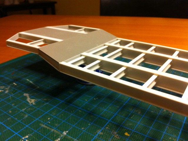

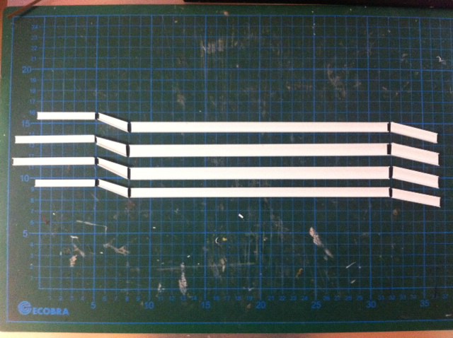

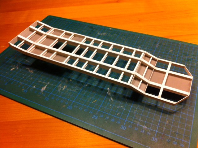

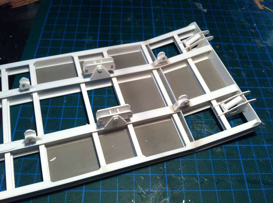

Für die Längsträger des Tiefladers gibt es weder aus Messing noch aus PS die benötigten Abmessungen käuflich zu erwerben (I-Profile mit 10,4/5,8mm und 8,3/4,2mm). Und da die lieferbaren Kompromiss-Abmessungen noch dazu schw...eteuer sind, wurden sie aus PS-Plattenmaterial in der korrekten Größe eben schnell selbst gebaut, was problemlos machbar war. Die Querträger sind fertige I-Profile 6/3mm, die Riffelbleche sind vom MMS.
Carsten
PS: Ich suche noch eine Frontblende vom SK88 statt den Facelift-Kühlergrill vom SK94. Hat vielleicht noch jemand eine über? 8o
Montag, 10. November 2014, 08:32
Hallo Carsten,
sehr schöne Baufortschritte! Das Grundgerüst des Tiefladers schaut sehr gut aus! :ok:
Henning

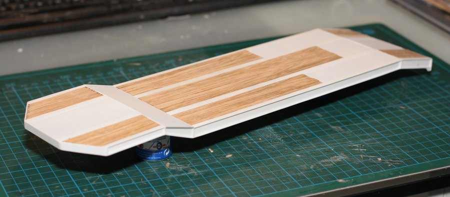

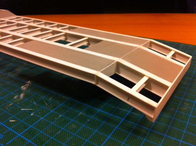

Freitag, 14. November 2014, 00:10
aktueller Stand:
Carsten
Beiträge: 11 438
Freitag, 14. November 2014, 00:49
Hallo Carsten. :wink:
Dein Tieflader macht doch schon mal richtig etwas her. :ok:
Hattest Du vorher Trapezbleche verwendet?
Wenn der Lackiert ist sieht er mit dem Holzboden bestimmt auch besser aus.
Ich schau dir weiter über die Schultern. :pfeif:
Gruß Micha.

Freitag, 14. November 2014, 14:56
@ Henning und Rene: Danke! :)
@ Micha: Nein, Trapezbleche hatte ich nicht vorgesehen, von Anfang an Holzbohlen wie beim Original.
Carsten

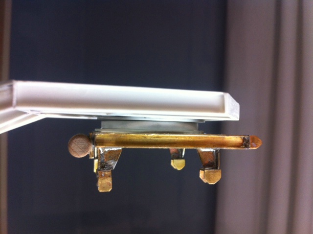

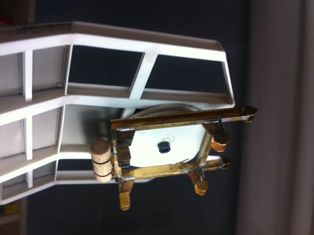

Freitag, 14. November 2014, 23:01

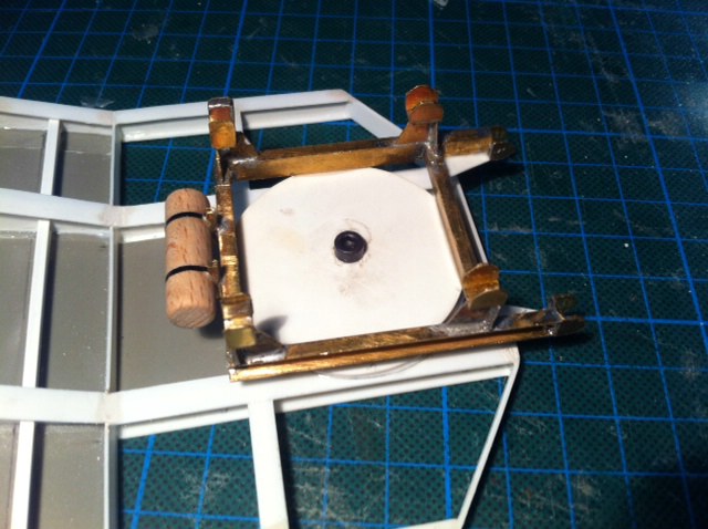

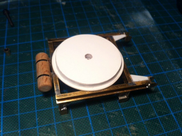

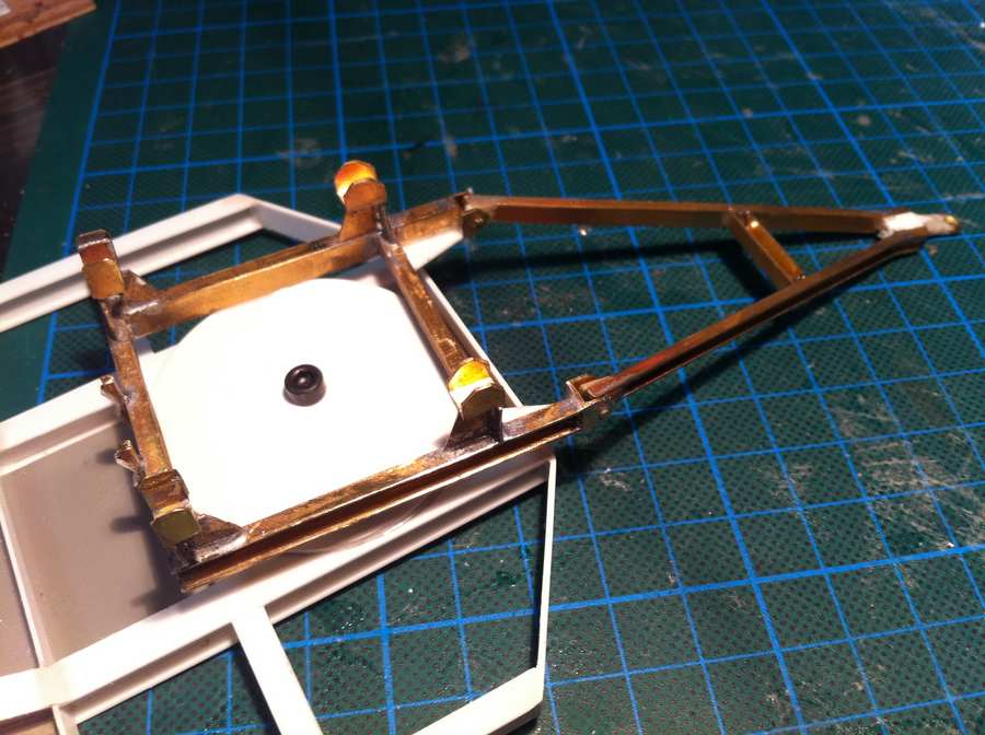

Da das auch mein erster Drehkranz ist, habe ich heute Abend Folgendes probiert:
Unter den Schwanenhals wurde eine M3-Einschlagmutter geklebt und mit einer runden Polystyrolplatte d=43mm abgedeckt.
Auf den Drehschemel wurde auch eine runde Platte mit einer 3mm-Forexplatte d=40mm montiert.
In die Bohrung wurde noch ein 4mm-Messingröhrchen eingeklebt und das ganze von unten mit einer M3-Inbuschraube verbunden.
Das ganze sitzt ohne zu wackeln und lässt sich noch leicht drehen. Ich bin damit so jedenfalls zufrieden. ^^
Hier die Bilder:
Carsten

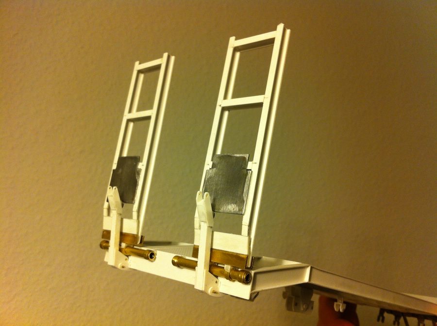

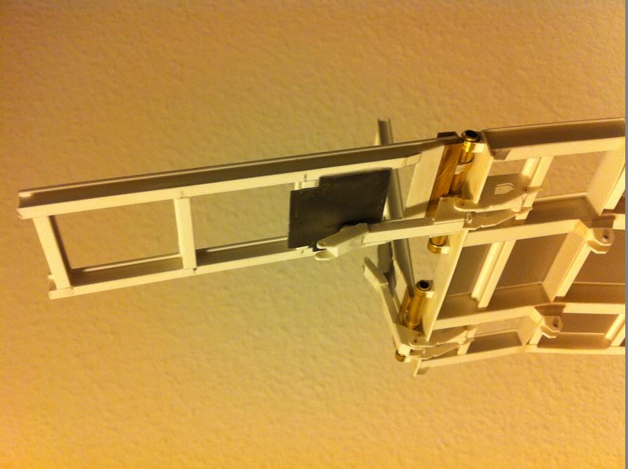

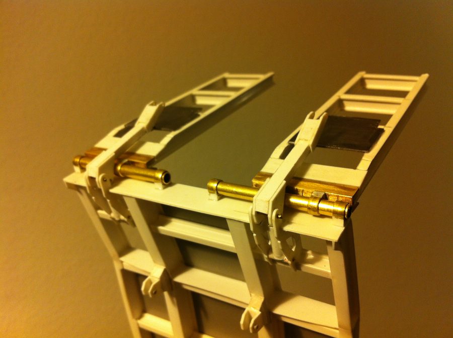

weiter gings heute mit den Achsaufhängung hinten und den ersten Teilen für die Rampenhilfshydraulik, außerdem wurde die Deichsel montiert:
Carsten

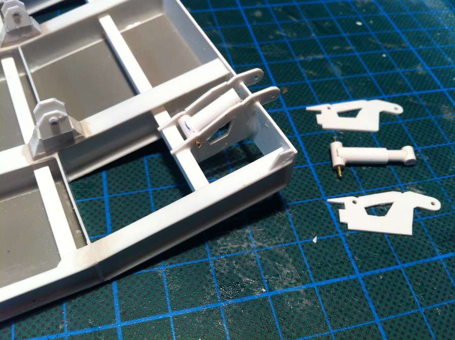

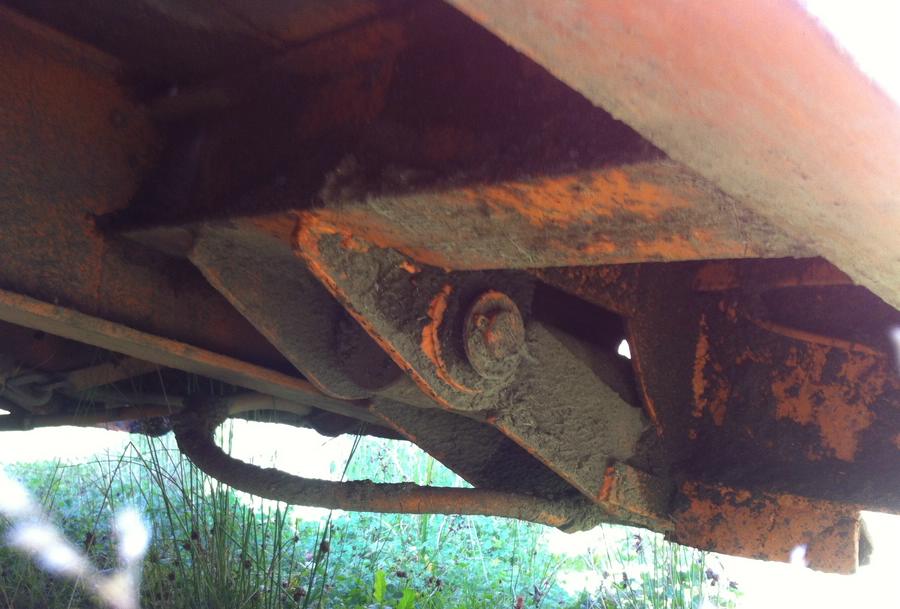

Weiter ging´s mit der Rampenhilfshydraulik (oder wie man das auch immer nennen mag?). Ein paar Bilder vom Original und Modell:

Ich würde es als Rampendämpfer bezeichnen, sie verlangsamen und dämpfen das klappen der Rampen nach unten :)

@ Niklas: Ja, sie dämpfen natürlich beim runterklappen, aber vor allem helfen sie beim hochklappen, sodass auch ein Mann gut allein zurecht kommt.
Eine zweite wichtige Funktion haben diese Teile aber auch noch: beim herunterklappen der Rampen drücken sie gegen einen Hebel, der dann über ein Seil den oberen Teil der zweiteiligen Rampe ausklappt. Mal sehen, ob das beim Modell dann auch so hinhaut...

Donnerstag, 27. November 2014, 22:42
habe mittlerweile mit den Rampen begonnen:
Auf dem unteren Bild erkennt man gut, wie der Stempel beim herunterklappen an der Rampe entlanggleitet und so den (hier noch fehlenden) Hebel zum Ausklappen der zweiteiligen Rampe bewegen würde.
An den Stempeln wurde ein kleiner Magnet befestigt, der dafür sorgt, dass die Stempel beim hochklappen der Rampen auch wieder mit hoch genommen werden. Deshalb auch die Platte aus Metall an den Rampen.
