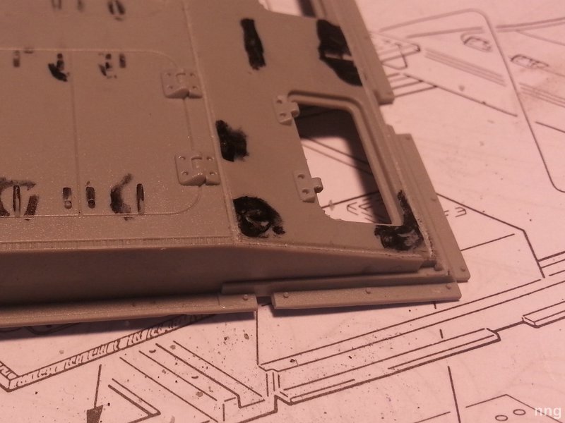

Mein Bausatz hatte ich ja schonhier vorgestellt, deswegen geh ich gleich mal in die Vollen:
Zunächst muss die Universal-Wanne an die Ausf. A angepasst werden, also Stützrolle nach hinten versetzen und Markierung für die Notausstiegsluken wegschleifen (keine Angst, steht alles in der Bauanleitung)

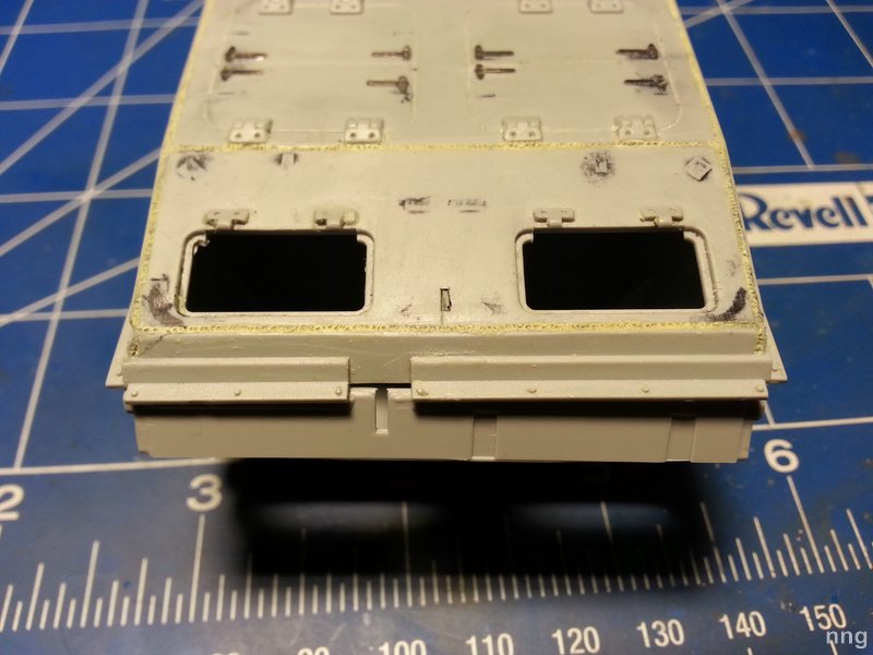

Schritt 2: Sämtliche Details auf dem Motordeck wegschleifen um sie dann später durch geätztes zu ersetzen (keine Angst, steht alles in der Eduard Bauanleitung), Alle Schweißnähte entfernen (das steht nicht in den Bauanleitungen...)
Ich habe dann die entstandenen Gräben mit Milliput gefüllt, glattgestrichen und mit einer Nadel die Struktur eingebracht.
Und so sieht ein Imperial/Orange Box Kit aus wenn man 3 Teile zusammensteckt: :D

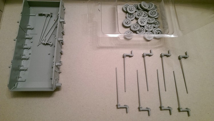

Der Bausatz wurde ausgepackt und die ersten Teile wurden bearbeitet:
Die Laufrollen wurden entgratet und die ersten Teile der Aufhängung mit den Achsen verklebt.

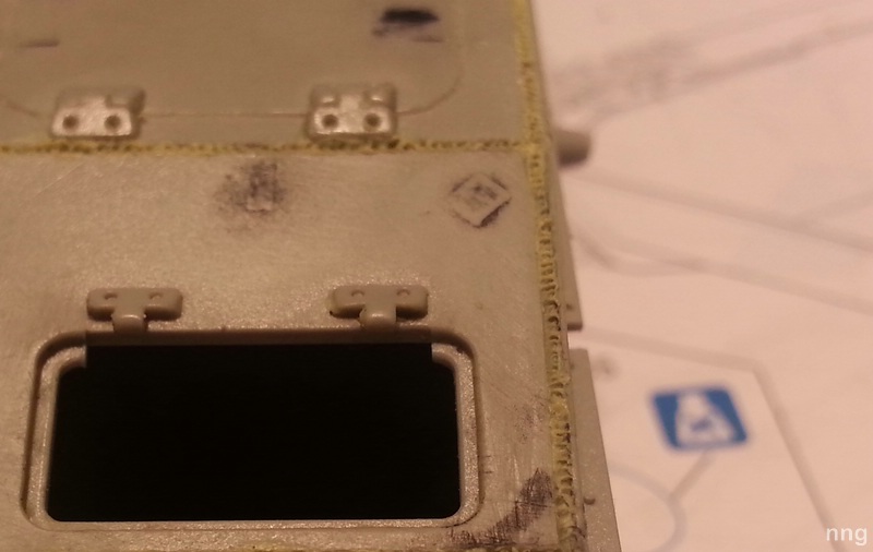

Die funktionierende Federung bei den neuen Dragon Bausätzen hat schon was - wenn man sie hat....

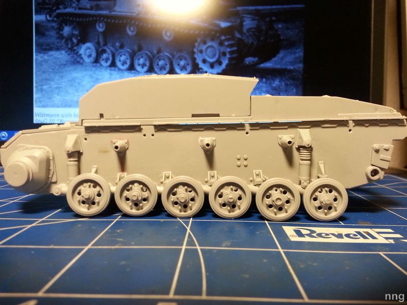

Ich habe mittlerweile das Milliput verschliffen und das Laufwerk fertig:
Ziel war hier, dass die es so aussieht als wären die beiden vorderen Drehstäbe gebrochen (auch Nose Down-Effekt), also wurde nur die letzten Laufrollen korrekt eingebaut und die beiden vorderen nach Augenmaß abgesenkt. Die Position der restlichen Schwingarme ergibt sich dann automatisch.
Der vordere Dämpfer muss deswegen natürlich dann gekürzt werden. Bei den Späteren Dämpfern ist das etwas schwieriger als bei den frühen. Die kann mal einfach der Vertiefung des Gummibalgs auseinandersägen und dann wieder zusammenkleben. Der Verschnitt sollte dann die benötigte Einsparung ergeben. Nicht versanden? Ich zeig das nochmal, den zweiten Dämpfer muss ich noch anpassen.
Gruß Fabian

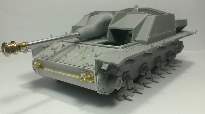

Meinen Einstand zum StuG III "Das Sturmgeschütz on Display" möchte ich gerne mit einer PE-Teile/Weissmetall Geschichte und einem Fabrik Dio für euch beginnen. Dazu habe ich drei Varianten ausgewählt. Selbstredend werden alle drei Varianten zusammen gezeigt. Einmal ein StuG III F/8 und ein frühes G StuG. Dazu kommt aber noch ein Panzer III E als StuG III Umbau. Eigentlich gibt es ja kein "F". F ist G. OK ! Problem derzeit ist das einige Anbnieter nicht die Ware liefern können die ich benötige. Ist aber kein Problem. Ich fange mit dem an was schon da ist. PE-Teile Verwöhnte werden sowieso auf ihre Kosten kommen. Versprochen ! Bei mir ist es ja meistens so das ich eigentlich die Bausätze nach dem öffnen ausschlachten muß. Das meiste brauche ich nicht. Von daher nicht wundern wenn ihr bei einzelnen Baufortschritten nicht das seht was nachfolgend im Karton sein müsste. Den Auftakt macht übrigens ein StuG.III F/8 Frühe Produktion von Dragon mit der Nummer 6620. Also eigentlich ein G. Oder ? Verwirrt ? Noch besser. Die Zwischenlösung der E Wanne zeige ich als 3. Modell. G wird ein Miag und F wird ein Alkett. Also einmal MIAG Mühlenbau und Industrie Aktiengesellschaft
und einmal Altmärkische Kettenwerk GmbH. Woran die zu unterscheiden sind seht ihr im Baubericht. Aus was der E Pz.III E - StuG III Umbau entsteht dürft ihr euch ergoogeln. Nachlesen bildet ungemein.
Ich hoffe das einiges die nächste Zeit eintrifft das angeblich vorrätig sein sollte. Die PE-Teile natürlich vorrangig da sie die meiste Arbeit mache. Obwohl das bei den StuG III Typen nicht so extrem ist. Die Laufwerke werden voll beweglich gebaut. Die Fahrzeuge sollen in einem Geschütz Aufrüstungs und Erprobungswerk dargestellt werden. Vorab ein paar Bilder wie ich ans Handwerk gehe.
Maß nehmen. Also hier mein Auftakt. Was lieferbar ist und verbaut wird folgt noch.

StuG III F/G Factory-Outlet to Stalingrad.
Erster Schritt: Laufwerk dreh und federbar einpassen. Danach Dämpfer durchschneiden, aufbohren und Stift mit Feder einsetzen damit sich der Dämpfer bewegen lässt.
Alles einmal Reihum. Die Nabe im inneren muß gekürzt, verschweisst und passend gefeilt werden. Später wird an der Wanne der Stift weggeschnitten. Doppelrolle sitzt jetzt drehbar und schwenkbar auf dem Tragarm.

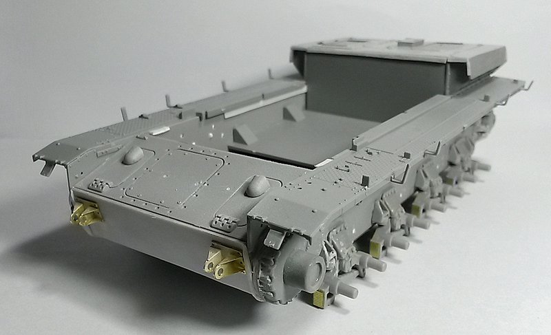

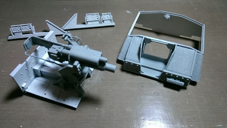

Heute ging es wieder weiter,
diesmal im Inneren der Haubitze:
Gruß Dennis

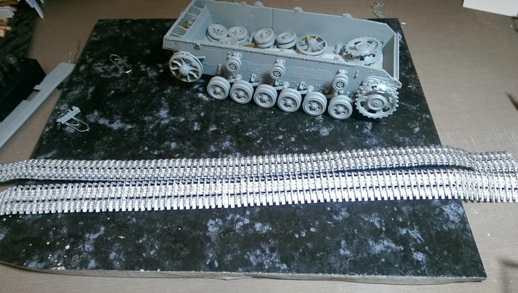

So geschafft :D Die Ketten sind zusammen:
Ca 1 Tag hats gedauert aber mit TV & Co ist es auszuhalten :P
Diesmal hab ich Michaels Tipp aus meinem Tiger-Baubericht ausprobiert und die Öffnungen an den Kettengliedern vorsichtig mit einer Pinzette zusammen gedrückt.
Ich muss sagen das klappt wirklich sehr gut dabei sollte man nur darauf achten das man die Glieder nicht "zerquetscht" sondern eher das weiche Zinn über das Loch streicht um es so zu schließen.
Mit dieser Methode schafft man es die Kette ohne einen Tropfen Kleber zu bauen und wenn man vorsichtig ist sieht es auch sehr sauber aus.
Also danke Michael :ok:

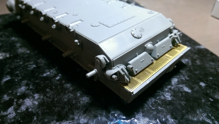

Arbeiten am Heck. Mal sehen ob ich das so verbaue. Will mir noch nicht so recht gefallen.

Hast du da die falschen Triebräder verbaut? Das sind doch Panzer IV Triebräder und keine vom Stug III. Kam mir gleich so komisch vor...
  • »Pz.Kpfw.III« ist der Autor dieses Themas
Beiträge: 941
Wohnort: Ludwigshafen
Samstag, 8. November 2014, 17:15
Hallo Martin,
scharfes Auge. :ok:
Die habe ich genommen als "Platzhalter" um zuerst einmal die Kette korrekt aufzuspannen. Es sind Friul AW- 04 vom IV E,F,G . Verbaut werden aber AW-02. Die kommen erst am Montag. Die Gehäuse vom Vorgelege sind bei diesem Modell ja leer. Deshalb muß ich die Bohrungen ausreiben damit die Friul Bolzen durchgehen. Das habe ich heute mal gemacht. Für die Leiträder muß ich aber auf das Original Bausatzteil zurück greifen. Da gibt es sonst nichts passendes. Bei den Kettenblechen wird es auch sehr schwierig. Da kommt wahrscheinlich nur ein Teilemix in Frage. Schauen wir mal.
Michael
