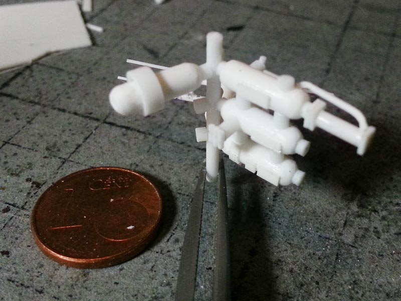

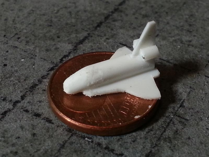

Ich hatte diese Woche ne total spleenige Idee. Ohne großartigen Plan/Skizze, Vollscratch-Projekt. Vom Design her eher Near-Future und nüchtern.
Eine Hypergate-Großbaustelle, Grundform Ringstation mit 1.5km Durchmesser, noch nicht vollendet (Ring nicht geschlossen). Habitate für Bauarbeiter, Shuttle(s), vielleicht ein Frachter. Fertige Segmentstücke und Rohre, Träger, Plattformen, die ins Leere münden, Drohnen/Tugs bei der Montage... Irgendwie Wuselfaktor und "Sense of Scale" wäre schön. Aber verausgaben will ich mich da nicht, es bleibt ein Nebenprojekt.
Ich weiß noch nicht genau wo mich das hinführt und ob es mir am Ende noch gefällt, ob überhaupt erkennbar sein wird was es darstellen soll, bzw. ob und wie schnell ich das vollende, also keine Garantie für ein voll durchgezogenes Projekt an dieser Stelle. Hab aber trotzdem Lust, zu berichten.
Angepeilter Maßstab 1:2500, der Ring-Durchmesser wäre dann 60cm, ein Shuttle ca. 14mm. Ein Mensch 0.7mm.
Um anzufangen braucht man dann erstmal auch genau das:

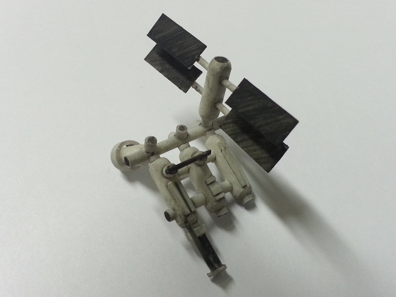

- Ein Shuttle um das erste Material und Arbeiter in den Orbit zu bringen,
- und eine kleine ISS-like Raumstation wo das Personal ein paar Monate verweilen kann.

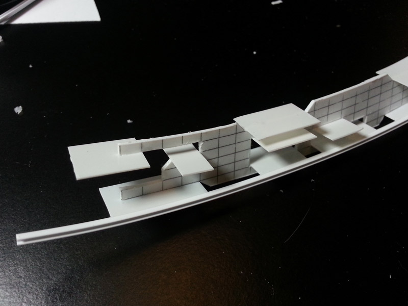

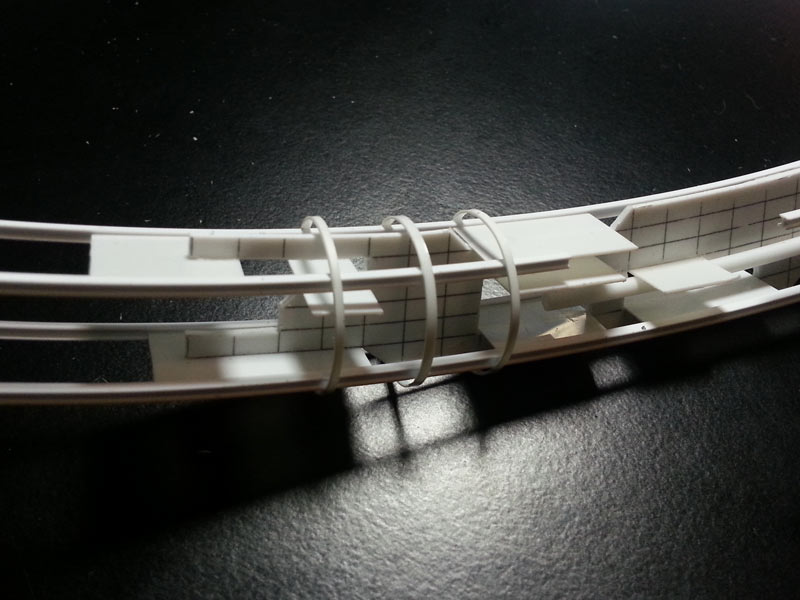

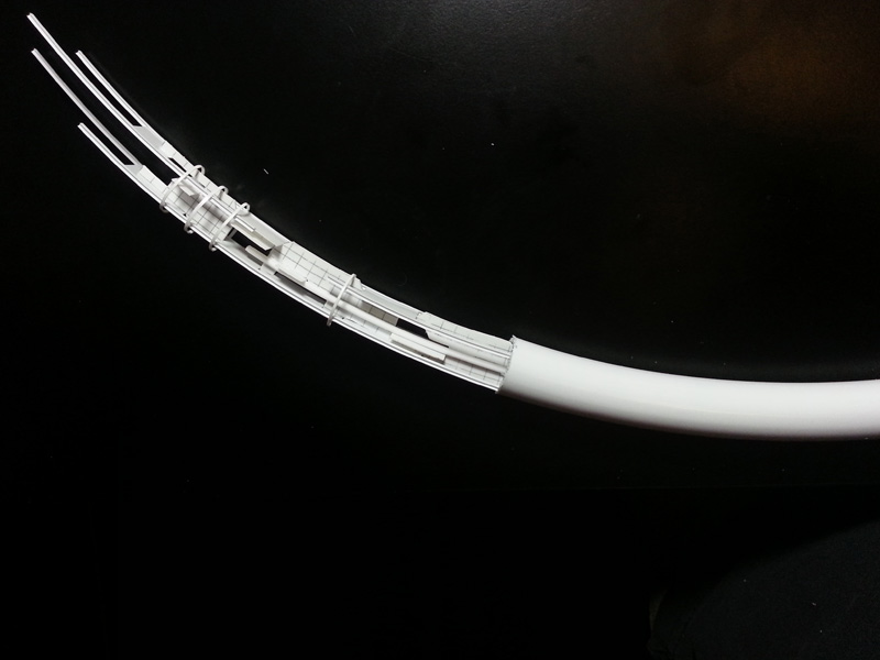

Das war das Modell, jetzt kommt die Base ;)
Übrigens alles aus PS-Sheet und -Profilen, bei der Station kommen hier und da aber evtl. Kleinteile aus Kits dran.
Für die Enden habe ich ein gekrümmtes Raster auf Sheet übertragen. Dann werden frei Schnauze Aussparungen ausgeschnitten.
Der Hula-Hoop-Reifen steht nur als Platzhalter - aber so soll der Ring mal im Leeren enden.
Ein paar Böden...
...H-Profile...
...und Ringe für den Baustellen-Look. Durchmesser 2cm.
Gruß Jochen

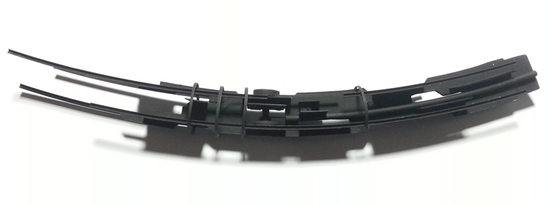

Die Baustellenteile grundiere ich schwarz.

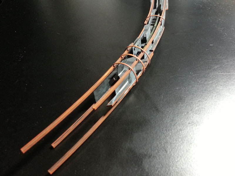

Dann werden die Teile farblich abgesetzt, Taubengrau und Orange in mehreren Schichten, stark verdünnt und leicht "fleckig".

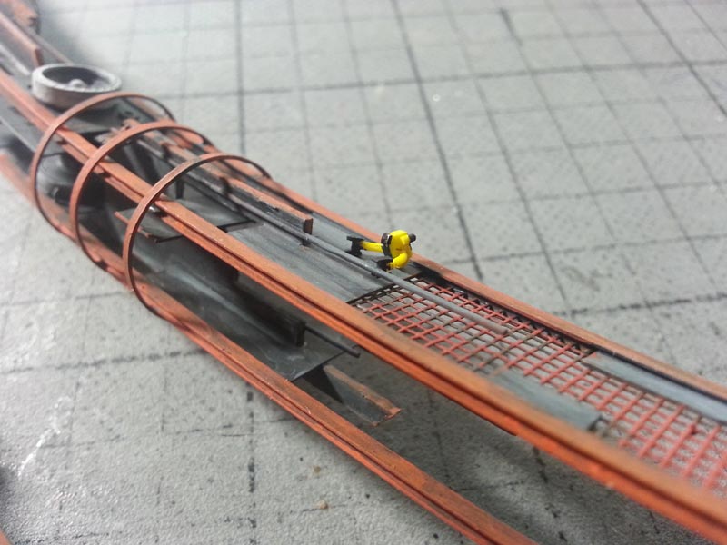

Hier ein paar Tugs bei der Arbeit. Für den "Wuselfaktor". PS-Sheet und diverse Profile.
Es ist kein 1-Mann-Suit, sondern etwa doppelt so groß wie ein Alien-Loader, das Cockpit ist für 2 Mann schräg übereinander ähnlich wie bei einem Apache gedacht, Pilot und Transportingenieur. Ich hätte zwar lieber 1-Mann-Suits gehabt, aber das hier ist für mich die Grenze für "handgemachtes" in diesem Maßstab.

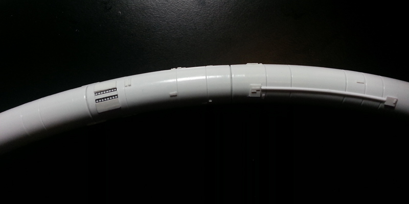

Nun gehts an die fertiggestellten Segmente. Wieviele und welchen Winkel die Baustelle dann umspannen soll, habe ich noch nicht entschieden.

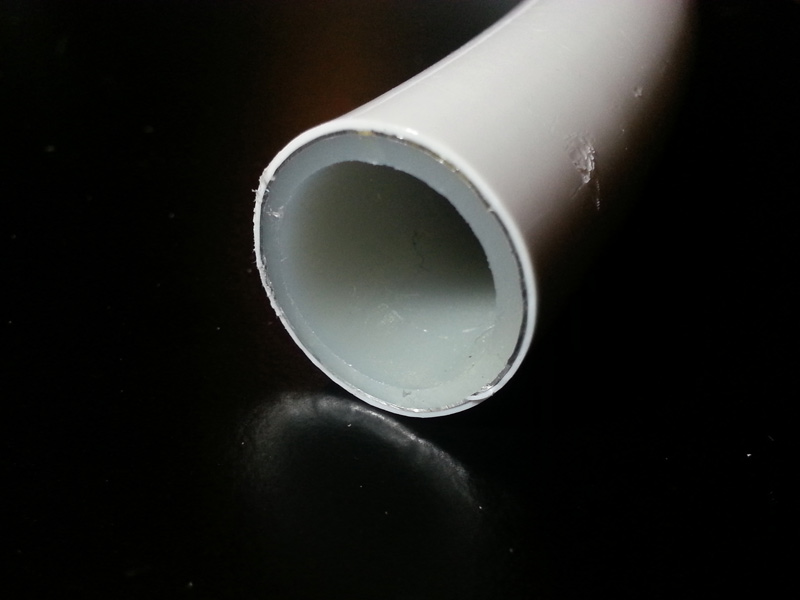

Das 20mm Alu-Verbundrohr (Baumarkt) im Querschnitt.
Lässt sich gut gleichmäßig biegen und federt nicht zurück.
Mit einem Rohrschneider habe ich vorsichtig Ringe eingraviert. Wird schön gerade mit dem Werkzeug.
Leider habe ich keine Möglichkeit gefunden, horizontale Linien genauso exakt zu gravieren, also gibts ganz einfach keine.
Ein angefangenes Endstück eingesteckt. Mal sehen wie ich dann den Übergang im Detail mache.
Micro-Greebles a la Star Wars.
Da PE auf der Oberfläche, habe ich diese mit Sekundenkleber montiert. Scheint für diesen Zweck zu halten.
Die Farbe bleibt Glanzweiß, die PE-Beschichtung bleibt so. Die Greebles werden entsprechend nachlackiert. Die Fensterreihen ( 1mm-Fliegengitter) werden noch komplett schwarz und ebenfalls glänzend.
In bestimmten Winkeln soll innen jeweils noch ein Loch für die Feldgeneratoren kommen, das lege ich dann fest wenn ich mir über das genaue Layout im Klaren bin.

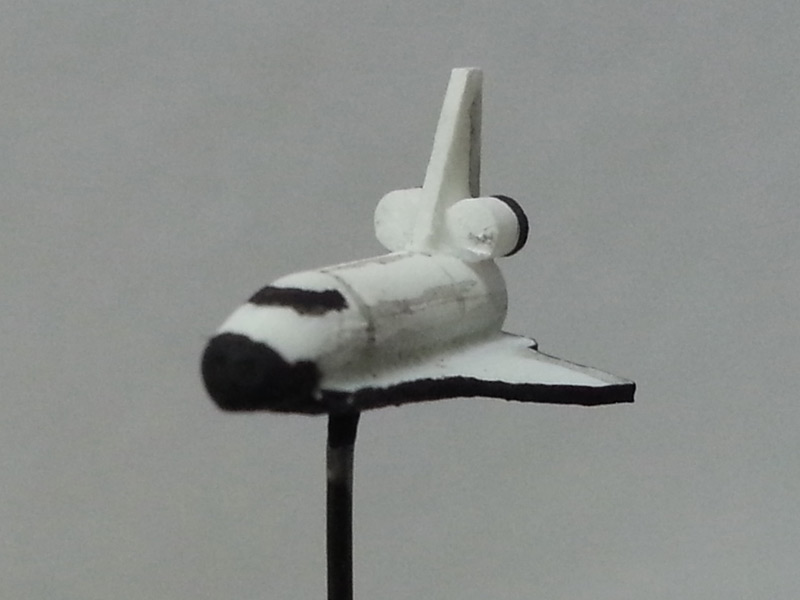

Das Shuttle, ist das aus einem 3D Drucker?
Die "Baustelle" sieht sowas von Baustellig aus, das wird ein perfektes Sprungtor :respekt: :respekt:
Montag, 20. Oktober 2014, 16:19
Danke für das Kompliment!

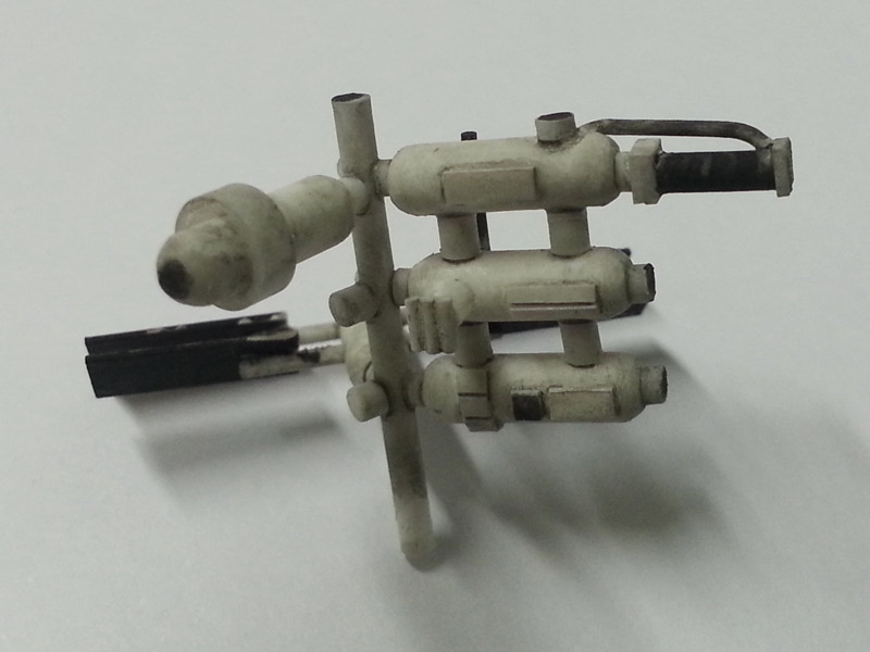

Das Shuttle besteht aus PS-Profil-Rundstäben 2mm und 1mm, sowie 0.3er PS-Sheet. Insgesamt 8 selbstgeschnitzte Teile. Die Nase ist mit Nadelfeilen bearbeitet.

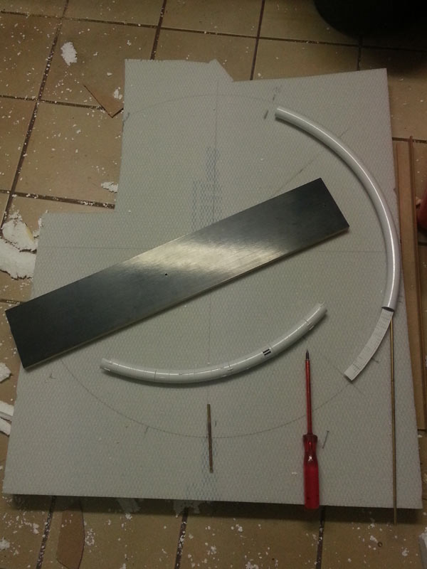

Mangels passender Pappe habe ich einen Kreis kurzerhand auf Styrodur gezeichnet, um mal alle Segmente auflegen zu können und schauen wo ich was zum Stützen anbringen kann.
Zwei Stellen haben sich von Vorteil erwiesen. Einmal ganz am Rand, weil das Röhrchen hier ziemlich weit senkrecht in das obere Segment ragt, sowie mittig unterstützt an der tiefsten Stelle, damit es nicht wackelt wie ein Kuhschwanz.
Das eine flache Teil unterhalb der großen Stütze wird ebenfalls als Baustelle dekoriert, aber evtl ein wenig weiter fortgeschritten als die Enden.
