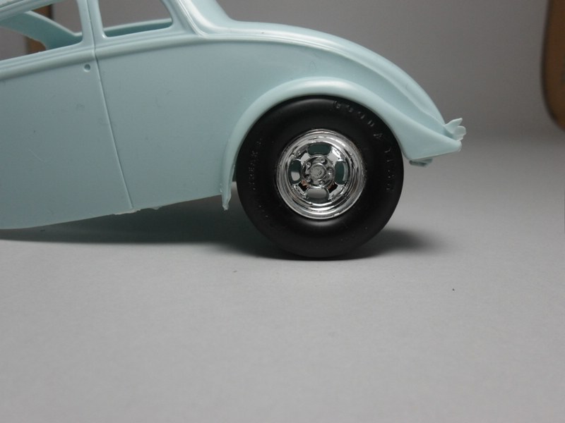

Auch hat das Kit manche Passung Probleme, siehe das letztes Bild von Felgen wie es im Reifen sitzt. Ich habe es als Projekt geholt weil es schon meine Meinung nach ein cooler Vertreter ist, aber erst wenn ein paar Sachen anderes werden.

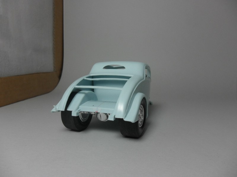

die Slicks die ich verwenden möchte sind viel breiter als die von Kit. Da muß der Rahmen geändert werden damit ich die Slicks innerhalb die Kotflügel montieren kann.
Das interessante dabei ist, ob Modellbausatz oder ein echten Hot Rod in 1:1, beides werden genau wie folgt gemacht. Rahmen mit Karo aufbocken nachdem die Hinterachse und Aufhängung entfernt sind. Die Reifen, oder in diesen Fall die Slicks werden plaziert wo man sie haben will. In diesen Fall viel, viel tiefer und innerhalb die Kotflügel. Dann wird die Mittellinie Längsrichtung Festgestellt in dem man die inneren Reifenfläche mißt von ein Reifen zum anderen. Diese Zahl wird halbiert und am Rahmen markiert. Dann wird Festgestellt wie nah am Rahmenbalken die Reifen sitzen soll. Diese Zahl Feststellen und verdoppeln, nämlich für das Gesamtbreite. Die Differenz wird ausgemacht und der Rest wird in 2 Schnitten entlang der Rahmen Mittellinie, einmal links, einmal rechts. Die Schnittstelle Säubern, die Hälften zusammenfügen und vorn am Rahmen mit ein Querverstrebung verbinden.
Gesamtbreite in Original, 40,6 mm
Gesamtbreite die Slicks in situ, 33mm
Reifen Spielraum soll 4mm sein, somit ergibt das 29mm Soll breite mit die Slicks.
40,6
-29
ergibt 11,6 mm. Diese Zahl muß herausgeschnitten werden.
Hier sind Bilder der Werdegang. Erst die Slicks in situ;
Rahmen in O-Zustand;
Zusammengefügt;
Mist, ich lasse nach. Soll 29mm sein, ist aber nicht. Diese Abschnitt hat viel Spaß gemacht.

ich habe jetzt im Angriff genommen der Hinterachse zu kurzen.
Das neue Rahmen hinteren Segment ist absolut Fest und ich habe zuerst mit 33mm für das Differenzial angefangen. Die "Bremsbacken" sind etwa 0.5mm innerhalb die Reifen so dass ich Sicher war mit 33mm nicht zu kurz zu sein. Dann mal auf 32mm gekürzt und somit sitzt die Einheit ganz Prima. Die Slicks sind innerhalb die Kotflügel und etwa 2mm von der Rahmen. Perfekt! Operation gelungen, Patient ist wohlauf.
Ich habe immer noch Spielraum und es ist gut so. Die Felgen sitzen nicht ganz tief genug in Reifen, aber mehr als 0.3 pro Seite wird es nicht werden. Also, alles in grünen Bereich.
