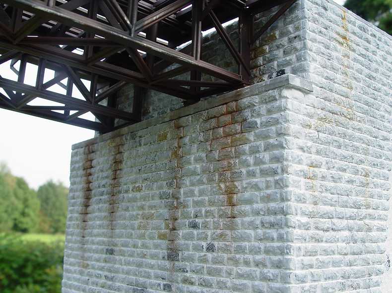

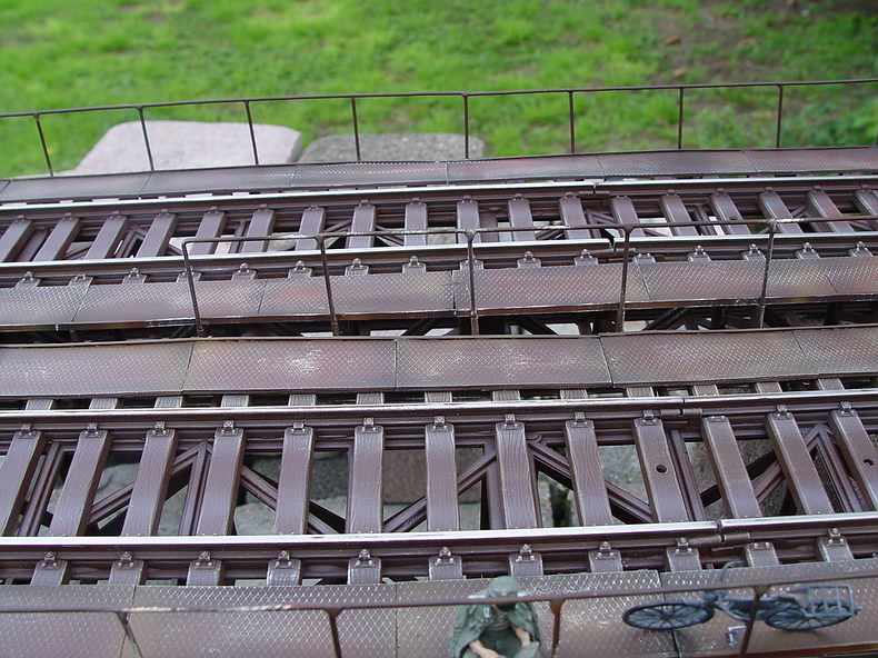

Am Anfang waren -Kinderspielzeug-Kräne! Die Fa. Dickie hat so 1.20 hohe kabelgesteuerte Kräne, die man kaputt für kleines Geld in der Bucht oder wie ich- auf dem Sperrmüll ergattern kann.
Man säge sich die Hauptträger zurecht, giesse sich dutzende seitliche Traversen und garniere das Ganze mit Laufplanken und Gleisen. Als Abschluss dann noch Geländer und eine rostig-braune Farbe drauf, Alterung und fertig sind Eisenbahnbrücken, die weniger Kosten als 10cm Kaufware aus dem Eisenbahnbereich.
Der eigentliche Clou sind dann noch die selbst gegossenen Platten mit grobem Mauerwerk, sozusagen als Hauptgang...

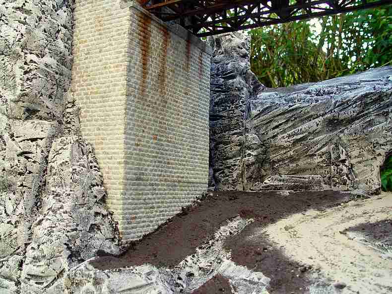

Nachdem ich mir aus den selbst gegossenen Mauerplatten ordentliche Brückenpfeiler gemacht habe, und diese mit viel Farbe entsprechend verfugt und gealtert habe, schaut das Ganze nach was aus.

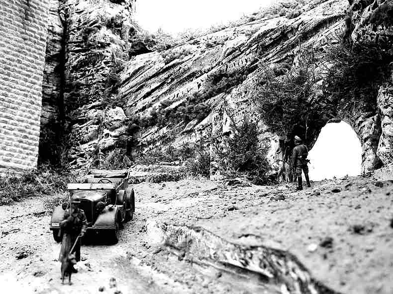

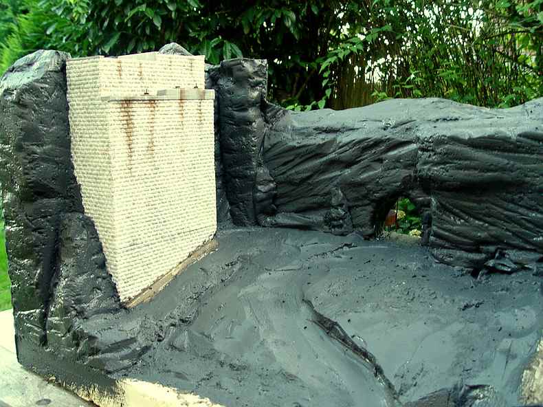

Ich hab einen Schreck bekommen, wie gross das Ding wird. Mein Entschluss steht fest, das Ganze mit Isolierschaumplatten zu einer Gebirgslandschaft mit Brücke und Talabschluss zu machen. Felsen hab ich noch nie gemacht, jetzt wirds spannend. Wenns schief geht, habe ich noch immer die Brücken und Pfeiler.
Die Schaumteile hab ich meinem gradew bauenden Nachbarn abgeschwatzt, der das Zeug tonnenweise wegwirft. In einschlägigen Firmen kostet das ansonsten gewaltig. Die Sauerei im Garten brauche ich nicht schildern. Die "Felsen" hab ich mit Messern, Spachteln und 40er Schmirgelleinen bearbeitet.
Den Spachtel hab ich aus Leim, Dipersionsfarbe und Sägemehl angerührt...auch hier kost nix is am besten!
Aber meine Nachbarn haben bestimmt doof geguckt, als ich mit dem Staubsauger den Garten gereinigt habe!
Dann nach einer Nacht Trockenzeit das Ganze erst mal mit Anthrazit Dispersionsfarben dick einstreichen...uuund wieder trocknen lassen.

..ich habe mir im Laufe der Zeit einen schönen Vorrat an Mauerstücken aller Art, Strassenbelägen usw. zugelegt. Davon mache ich dann Silikonformen und giesse die Sachen in Resin für mich nach.
Das beste Material für die Vorbilder ist Karton, Tapete und PUR-Isolierschaumplatten (die ganz festen) aus denen man praktisch alles schnitzen kann. Ein Lineal, ein paar Feilen, Schleifpapier und gute Messer, es ist einfacher als man denkt. Probieren...

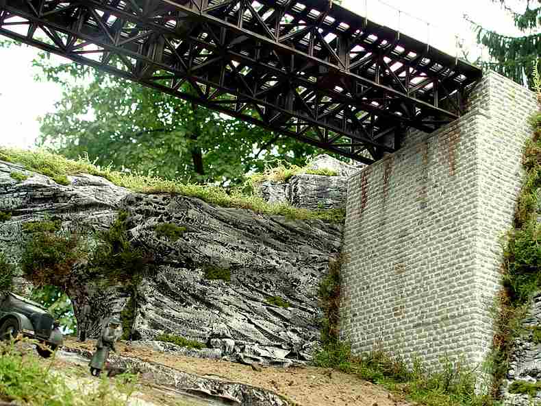

So, im Trockenmalverfahren gehts weiter, erst dunkel, dann mittelgrau, und am Ende gebrochenes weiss. Enstscheidend ist, alle Nähte zwischen den einzelnen Klötzen gut zu verspachteln.

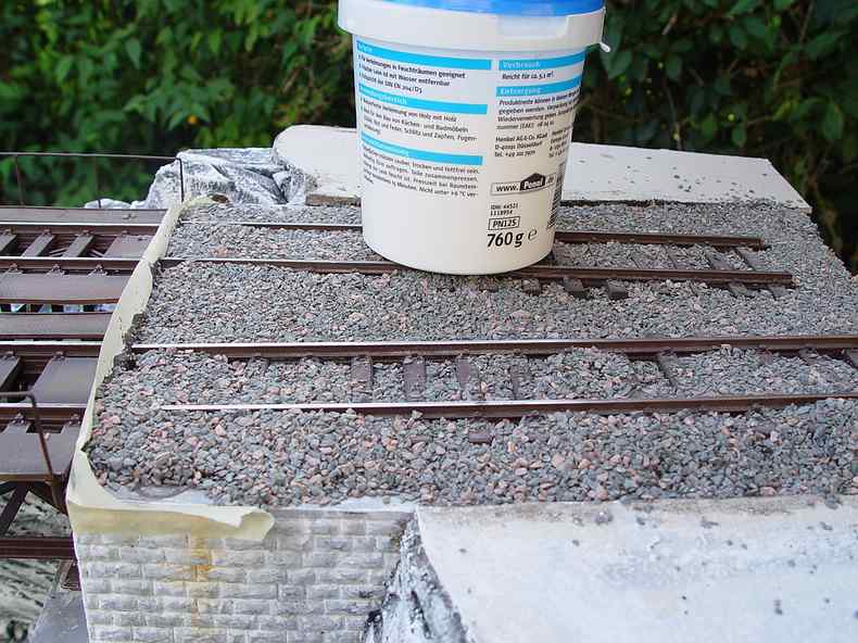

Während der Trockeeiten, die halt sein müssen, hab ich die Gleise oben verklebt und eingeschottert, alles mit dicker Umbra-Dispersionsfarbe, das Zeug klebt so schon, aber ein paar Tropfen Weissleim machens dann bombenfest und flexibel, was beim Transport hilft.
Mit im Wald gesammeltem und getrocketem Moos und Foliage aus dem Eisenbahnbereich hab ich dann die Sache für die erste Runde in Weissleim beplanzt. Vorher natürlich schön getrocknete gesiebte Erde in frische braune Dispersionsfarbe (=mein Zaubermittel) gestreut. Dann erst mal eine kleine Stellprobe für die Grössenverhältnisse.

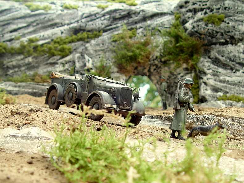

absolut geiles Dio 8o :sabber: :sabber: :thumbsup: :hand: das einzige was mich stört is der schiefstehende Hundeführer :S den hättest der Schräge der Platte anpassen müssen ;( so wird er bald auf der Schnauze liegen :pfeif: oder kommt das eh noch 8| :doof: :und:

Woraus besteht Dein Schotter, Rainer? Ach echte Steinchen? Wenn ja, welche?
