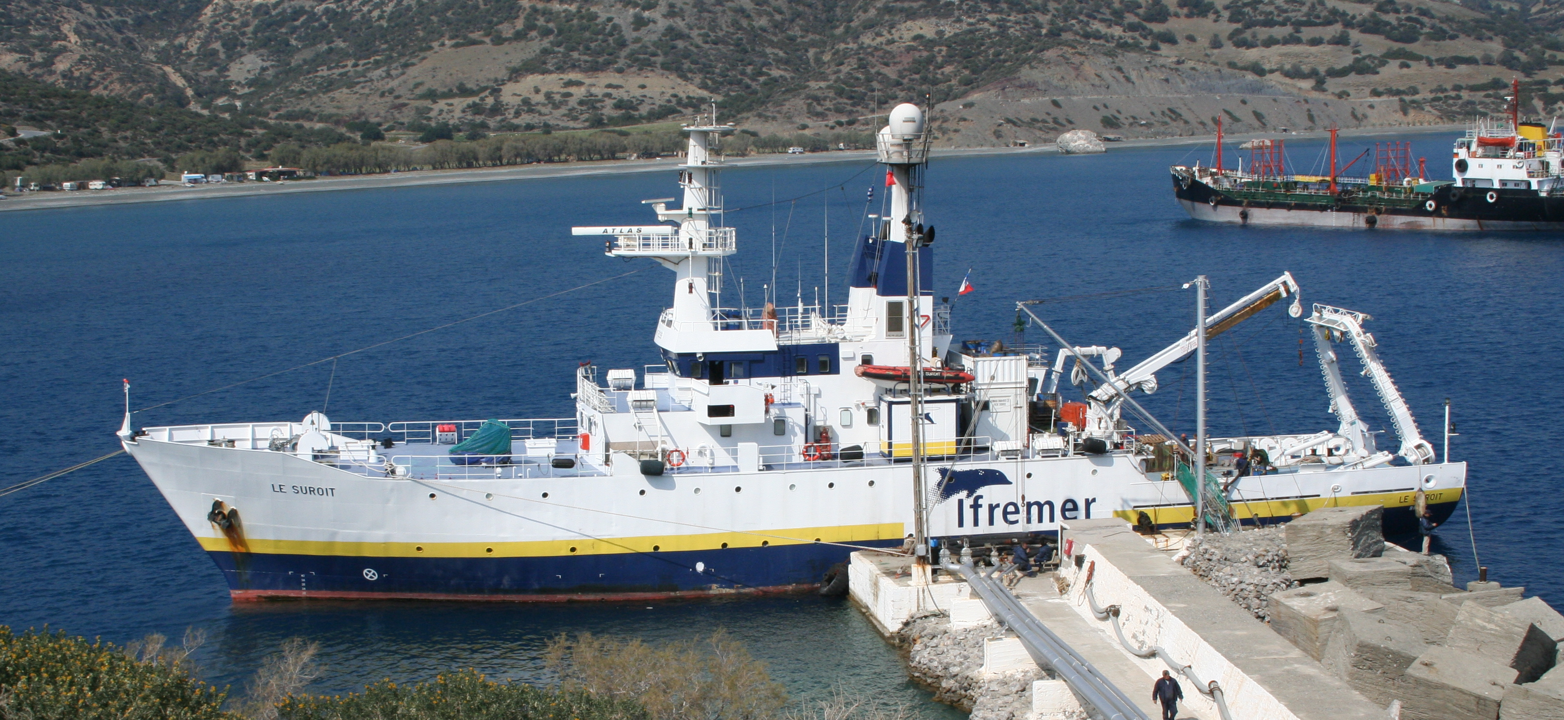

Dimensionen für Mast von Foto bestimmen für Le Suroit
Werte Forumleser,
vielleicht hatte jemand schon ein ähnliches Problem, da ich die Le Suroit von Heller in den aktuellsten Zustand überführen will, benötige ich Tipps wie ich am besten die Dimensionen ermitteln kann für die beiden Masten. Beide haben sich Grundlegend geändert haben.
So solls werden:
Das ist das wie es im Baukasten ist, der vorder Mast ist gefühlt halb so stark und auch leich versetzt gegenüber dem neuen, der jetzt zentral sitzt.
Samstag, 20. September 2014, 19:09
Hi Snappy,
schönes Projekt hast du dir da vorgenommen, wobei das Problem nicht einfach zu lösen ist – es wird immer nur Näherungswerte geben.
Mit den Fotos ist nicht viel anzufangen, weil Referenz-Punkte fehlen. Ein GROß*-Foto im Profil gäbe da schon mehr her.
Um genaue Maße zu bekommen müsstest du allerdings die Aufnahmedaten haben, vom Standpunkt, über die Höhe und die Entfernung zum Schiff, auch die Objektive sind Einflussfaktor usw.., je nach Entfernung und Witterung kann es auch Verschiebungen geben.
Mit dem o.g. Foto )* kannst du aber z.B. identische Punkte abgreifen und ins Verhältnis zu den Neuerungen stellen – Puzzlearbeit …
…viel Spass
Dieter
Samstag, 20. September 2014, 22:12
Danke, dass Bild ist super. Werde es halbwegs daraus ableiten können. Nen Plan auftreiben wird wahrscheinlich schwierig.
Schleift man sowas am besten aus Vollmaterial oder eher was dünnes in Form bringen ???
Update: Die Dimensionen aus den Bildern abgeleitet, was meint ihr?
