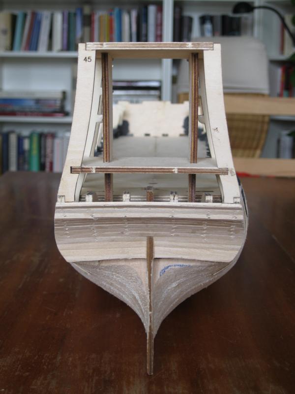

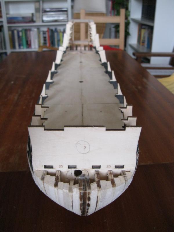

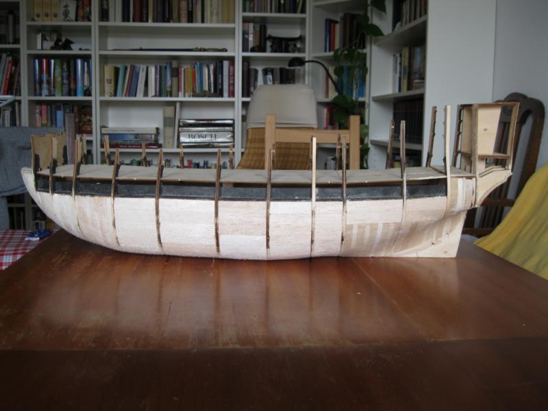

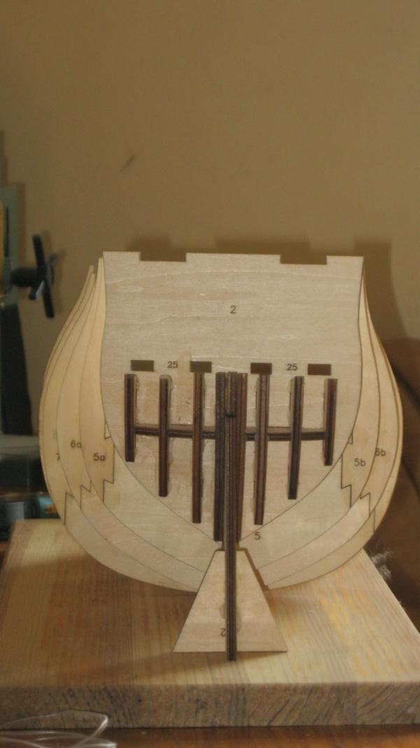

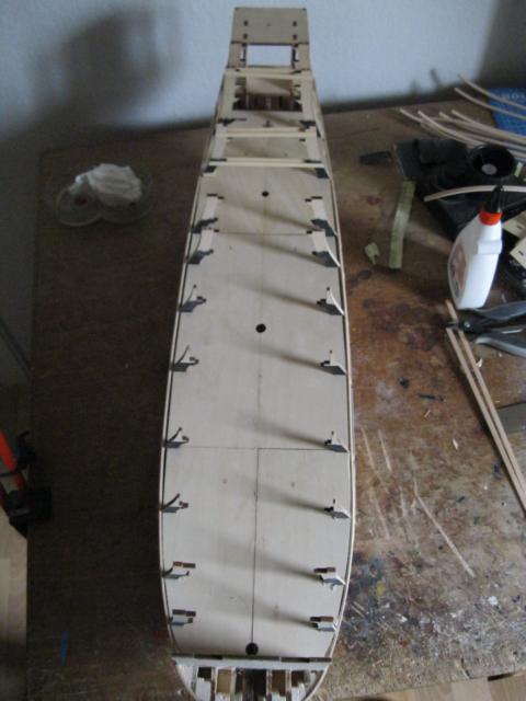

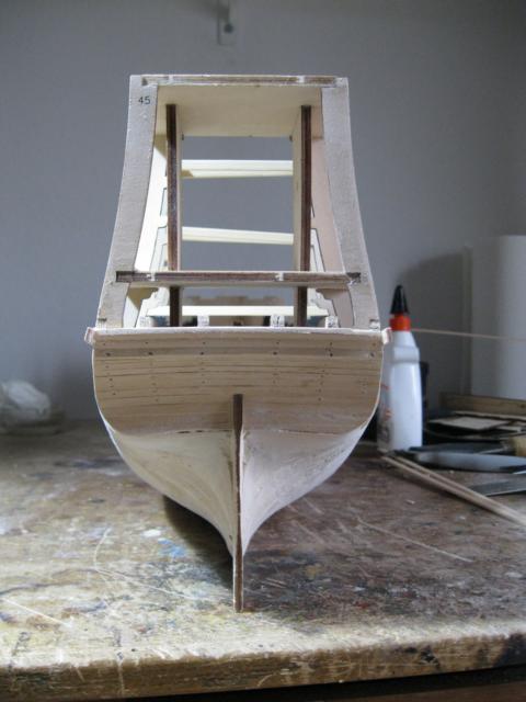

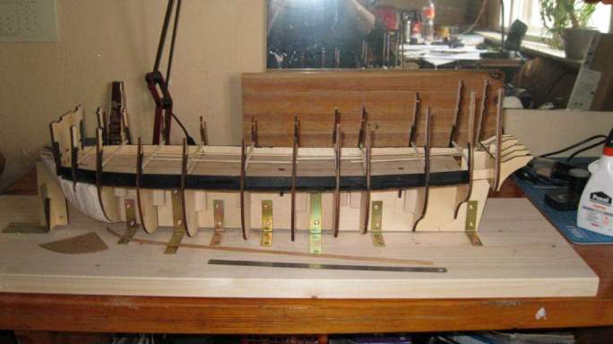

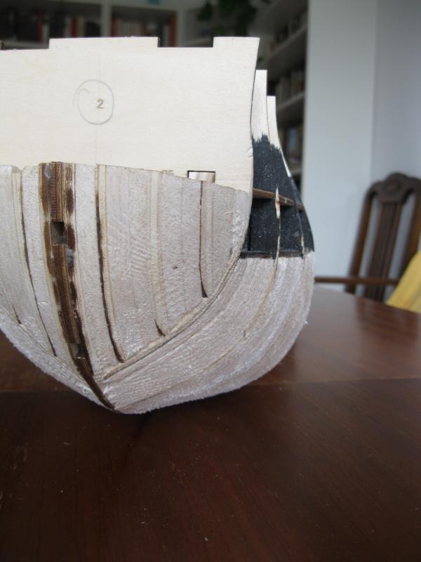

So, nachdem ich Euch schon mit der Frontansicht der dicken Katze, die leider viel zu groß geraten ist , beglückt habe, versuche ich es mal mit einer Seitenansicht, die wohl etwa dem Schritt der 5 oder 6 Baulieferung entsprechen müsste:
Wie man sehr schön erkennen kann, habe ich weder an einem massiven Grundbrett noch an Winkeleisen gespart, um der Dicken ein möglichst Verwindungssteifes Korsett aufzuzwingen.
Leiderleider hat sich später herausgestellt, dass trotz aller Sorgfalt die Spanten nicht EinsA passten, sodass ich mich gerade auf einederbe Schleif- und Spachtelorgie vorbereite.
Wie der aufmerksame Leser ebenfalls mitbekommen hat, habe ich angefangen, den Bugbereich mit Balsa zu unterfüttern, das sieht dann ungefähr so aus:

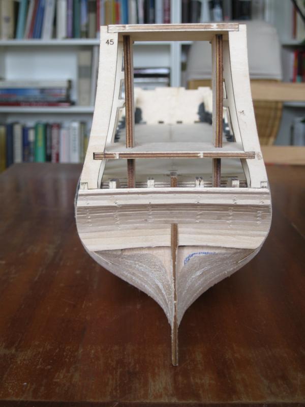

Mal in einer anderen Ansicht
Und weils so schön war noch ein Mal

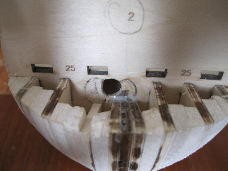

Die Bohrung für den Bugspriet ist jetzt nach Steuerbord versetzt, zum Glück hatte ich die Erste Lieferung doppelt, da konnte ich ein wenig experimentieren. Ich denke sogar, dass die Bilder vom ExperimentierBugstück herrühren, genau weiss ichs aber nicht mehr, da das schon ne Weile her ist.

Das Heck habe ich bereits ein weing (bedingt durch die Balsafütterung) angepasst, überhaupt habe ich das gesamte Unterwasserschiff verfüllt.
Bugspriet wurde nach rechts versetzt.

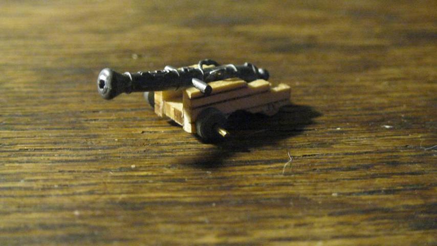

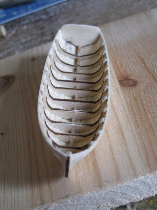

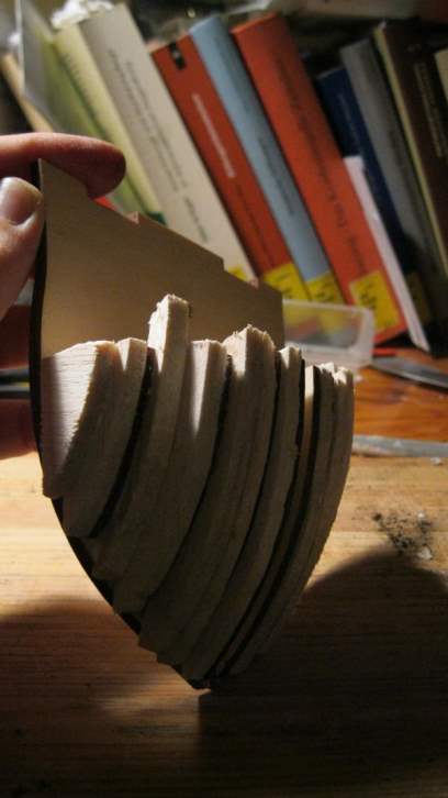

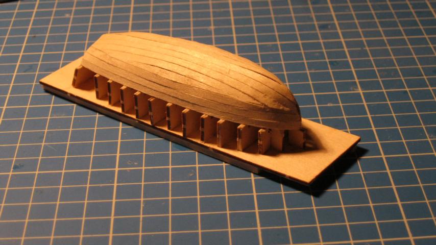

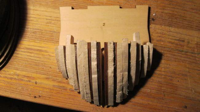

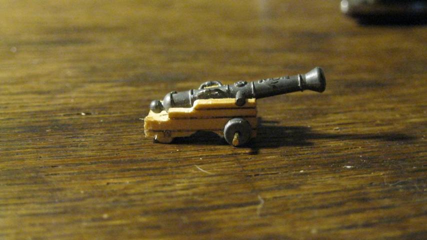

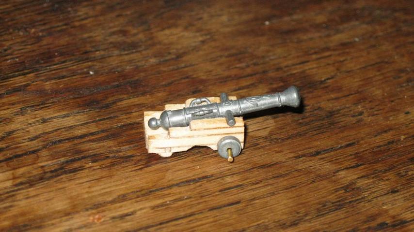

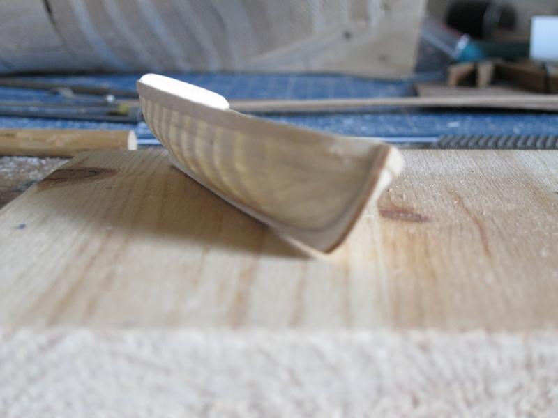

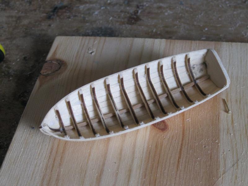

Jetzt aber erst einmal zum Kleinkram: Wie bei der Vic lagen der Sovi Material für ein (ich hoffe, es werden noch ein paar mehr) Beiboot und ein paar Kanonen schon relativ am anfang bei.
Zum Boot: Die Fertigung ging relativ einfach, auch wenn das Böötchen vor lauter Gummies relativ witzig aussah. Bedauerlicherweise habe ich nur Fotos vom fertigen Beiboot auf der Helling und dann mit der Zweitbeplankung. Aber seht selbst:
Und bereits nach dem Lösen aus der Helling:
An die Bemalungsvariante von DeA werde ich mich nicht halten, wenn man die bei Bussmann und Sephton gezeigten zeitgenössischen Gemälde näher betrachtet, erkennt man, dass die Beiboote naturbelassen, lediglich mit einem schwarzen Dollbord versehen waren. Da passt das kleine später gut zum großen.
Außerdem möchte ich euch ein kleines Experiment nicht vorenthalten, was ich mit einer der überschüssigen, ursprünglich 4rädrigen lLaffette, durchgeführt habe: inspirieren ließ ich mich von Sephton, Sovereign of the Seas,S. 115. Aus urheberrechtlichen Gründen verzichte ich jedoch auf eine Wiedergabe; weiterhin bin ich mir natürlich nicht darüber im klaren, ob die von Sephton wiedergegebene Lafettenvariante hier mit den auf der Back aufgestellten Falconetten identisch ist oder ob es tatsächlich die lLafette für eins der schwereren Geschütze aufd dem durchgehenden Oberdeck gewesen war. Wenn man Mondfeld und alle anderen, die meinen, sich damit auszukennen, liest, kamen aber durchaus auch für schwerere Geschütze zweirädrige Lafetten vor. Die Geschütze sind noch nicht weiter zusammengebaut, es ist nur eine Lafettenstudie, aber urteilt selbst:

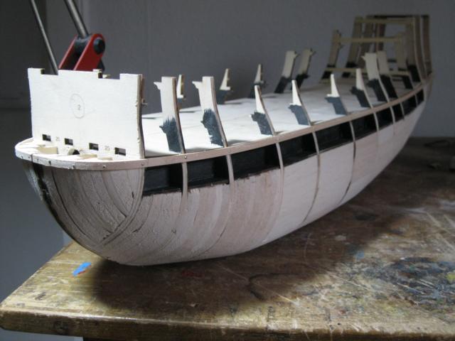

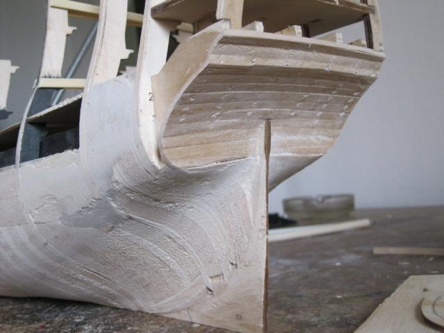

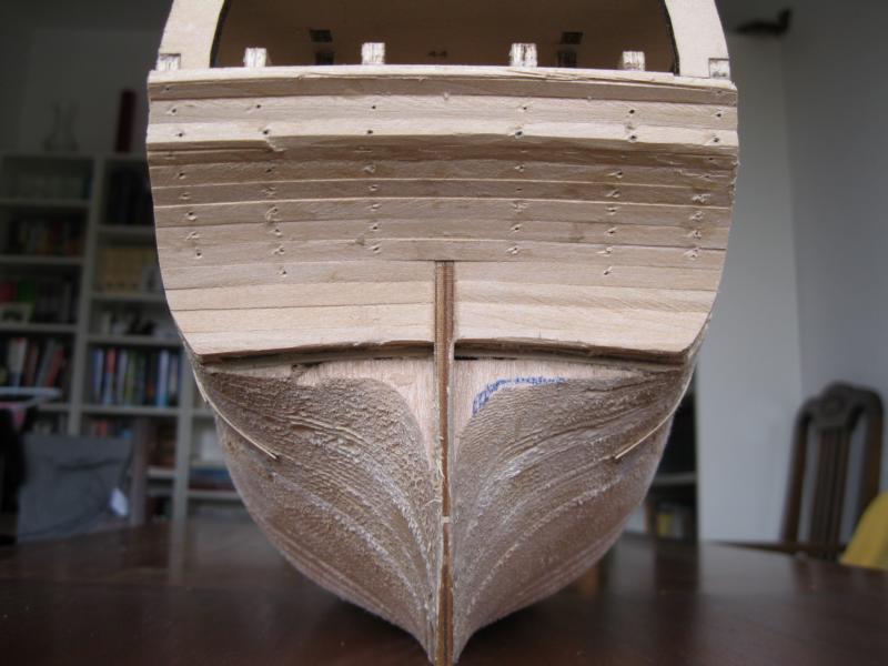

Aktueller Bauzustand
Zustand jetzt: Unterwasserrumpf mit Balsa verfüllt, in Form gebracht, Die ersten beiden Decks wurden eingeklebt, die Halterrungen für die Kanonendummies wurden ebenfalls eingebaut und mit Aquaclou gebeizt.
Das Heck ist teilweise beplankt, nachdem es mit weiteren Spantenteilen vervollständigt wurde.
Doch jetzt die Bilder:
Nochmal das gesamte Verfüllte Unterwasserschiff und eine Bugansicht, daneben eine mit versetztem Bugspriet:
Das gesamte Unterwasserschiff wird jetzt weiter gestrakt, dann, wie schon im ersten beitrag angesprochen, verspachtelt, um einige Ungenauigkeiten, die sich in den Spanten eingeschlichen haben, auszugleichen, dann nochmal geschliffen, poliert ;) und für die Beplankung vorbereitet.
So, jetzt seid Ihr auf dem neuesten Stand und ich hoffe, ihr könnt mit meinem Machwerk etwas anfangen.

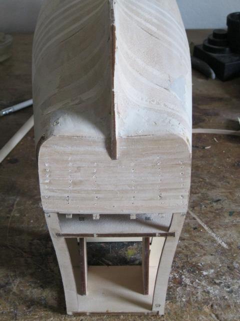

Und jetzt noch ein paar vom dicken Hintern:

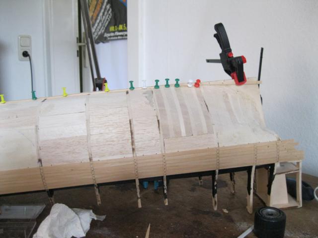

Samstag, 27. September 2014, 09:23

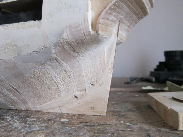

Schleifen, Spachteln, Planken
nachdem das Gewitter letzte Woche den Verteiler des Magentariesen zerlegt hatte, kommen die Bilder erst jetzt:
als erstes habe ich wie schon die woche mal erwähnt, noch ein wenig geschliffen, gespachtelt, wieder geschliffen. Allerdings ging mein ehrgeiz nicht so weit, dass ganze Schiff flächendeckend zuzukleistern, auch weil ich der Meinung war, dass die Balsafüllung auch so schon eine gute Auflage bietet. Sollte ich im Verlauf der Beplankung eines Besseren belehrt werden, muss ich nachbessern.
Jetzt erst mal ein paar Bilder vom Bauzustand vor der Referenzleiste:
lasst Euch nicht von dem teilweise ausgefransten falschen Steven beeindrucken...
Zum Heck, ich denke, dass es mir ganz gut gelungen ist, ist aber mehr oder weniger Freihand modelliert. Die Diskussion hatten wir ja schon des öfteren, sowohl hier im forum als auch in den anderen, in denen Sovi-Bauberichte laufen, deswegen werde ich da jetzt nicht mehr drauf eingehen. Ich bin aber sehr gespannt, wie mein Entwurf nach der fertigen Erstbeplankung aussieht.

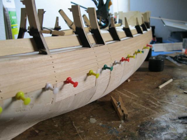

Jetzt ....trommelwirbel...die Bilder von der Referenzleiste:
Warum macht der jetzt so ein Gedöns um eine einzelne Leiste?
Ganz einfach, ich habe bisher mit Plänen, die Stückpforten etc. anzeigten, gearbeitet, die von DeAgostini angebotene Variante mit Referenzleiste, von der alles eingetragen wird, ist mir neu. Ehrlich gesagt, fände ich es durchaus hilfreich, wenn es einen Großformatigen Plan 1:1 vom Modell gäbe, damit man Barkhölzer, verzierungen etc nicht alles nur aus Bildausschnitten kennt, sondern einmal im ganzen kontrollieren kann.
Ach ja, den Durchhänger der Referenzleiste auf Steuerbord habe ich mittlerweile korrigiert, sieht am Bug jetzt besser aus. Sind allerdings auch die ersten Plankengänge seit mind. 15 Jahren...
Jetzt gibts noch ein paar Folgebilder und dann entlasse ich den geneigten Leser ins Wochenende:
Anregungen, Kritik, immer her damit!

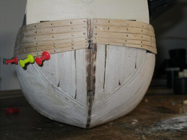

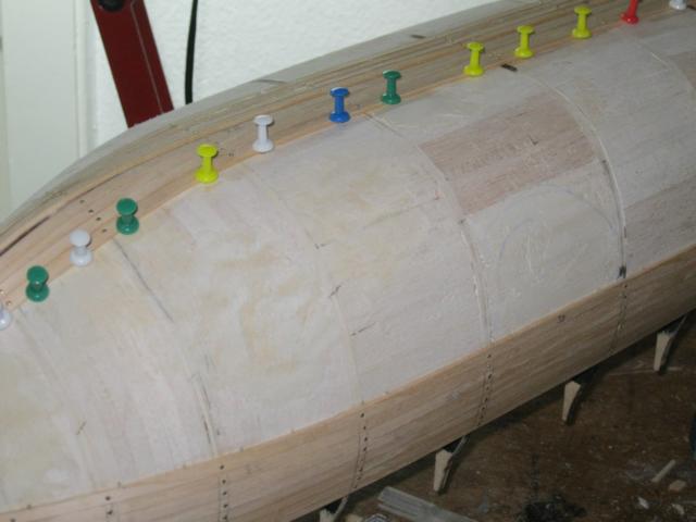

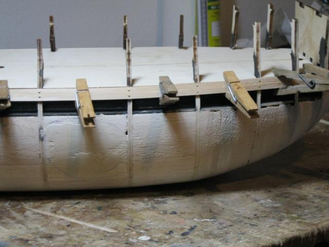

Sonntag, 5. Oktober 2014, 11:32

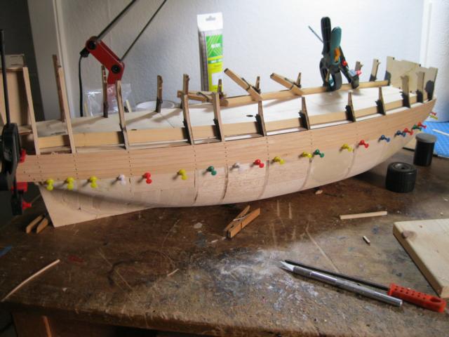

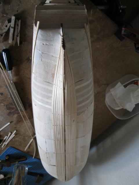

Schleifen, Spachteln, Planken die Zweite:

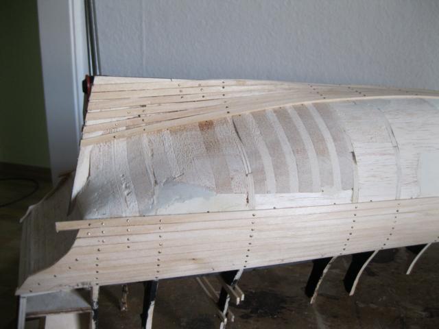

Zum Wochenende ein kleines Update, welches ebenso kleine Fortschritte beim Planken zeigt:
und noch einmal eine Bugansicht:
Entgegen der DeAgo- Anleitung war es mir nicht möglich, 4 Plankengänge nacheinander mit nicht angepassten Leisten (versteht Ihr was ich meine oder drücke ich mich da unklar aus? Wahrscheinlich) am rumpf anzubringen. Wahrscheinlich sollte ich die Anleitung eh nicht als Bibel, sondern nur als Richtwert gebrauchen.
Daneben habe ich (Danke an Röler) den Rumpf immer wieder kontrolliert, gespachtelt, entknickt und werde das, bevor ich am Unterwasserschiff weiter planke, auch noch ein wenig fortführen. Dabei ist mir aufgefallen, dass ich wohl am heckspiegel ein wenig zu großzügig geschliffen habe... grmmpf
In diesem Zusammenhang: Ist Holzkitt ein tolles Zeug....
Daneben beschäftigen mich weitere Fragen, wie zum Beispiel die überhaupt nicht mit den Linien des Rumpfes fluchtenden Galerien, oberen Decks und Schanzkleider etc. Gut, in den Bauberichten, die hier im Forum und in anderen geschrieben werden, ist das zum Teil auch schon thematisiert worden, und ich habe vielleicht eine Lösung gefunden, wie ich dieses ohne eine komplette Neuinterpretation unter verwendung des von DEAgostini gelieferten Materials hinbekommen könnte.
Später dazu mehr.
Außerdem hab ich die Dummies für die Halbrohre im mittleren Batteriedeck eingesetzt, Fotos davon gibts beim nächsten Schwung.
Nochmal kurze Infos zur Beplankung, da ich vergessen habe, ob ich dazu schon mal was schrob:
Die Bambusleisten, die dem Abo beilagen, habe ich durch Lindenleisten, 2mm x 5mm ersetzt, diese sind zwar ganz schön straff, aber am Rumpf machen sie einen guten Eindruck. Zum Biegen benutze ich das Mantuatool, durch welches man die gewässerten Leisten durchleiert. Die Zeit im Wasserbad(nicht kochend) betrug bei mir immer so zwischen 10 und 20 Minuten.

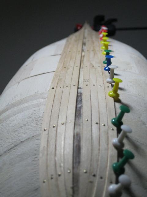

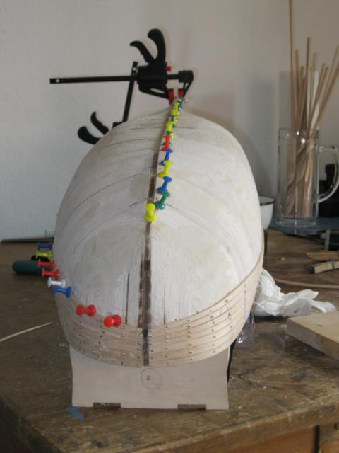

Montag, 6. Oktober 2014, 19:59
Mühsam ernährt sich das Eichhörnchen;

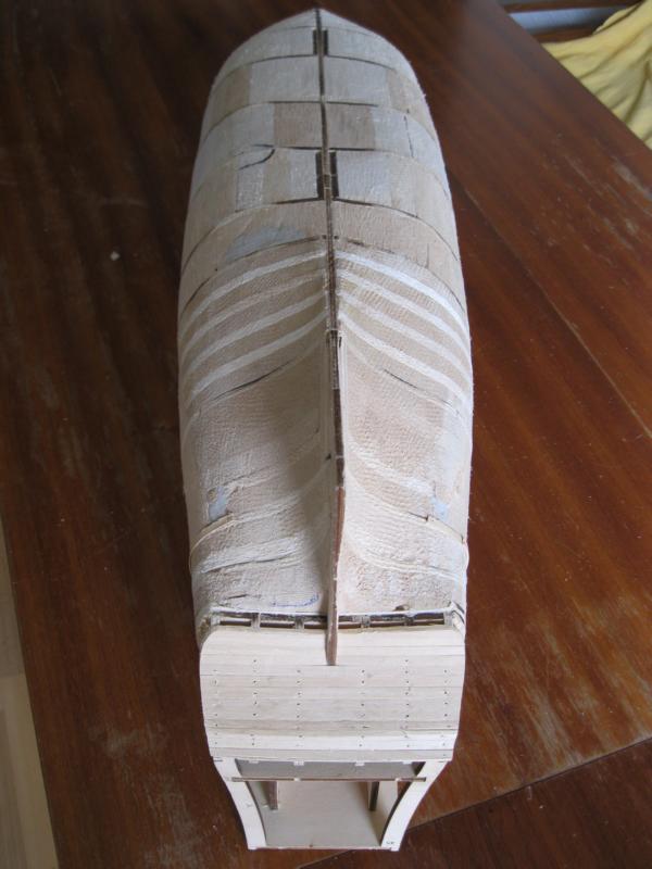

Ich hab jetzt mit der Beplankung des Kielganges begonnen, Stand derzeit: 3/3. Außerdem arbeite ich mich von der von DeAgo so genannten Referenzleiste stetig nach unten.
Stand: 8/7
Bilder gibts demnächst!

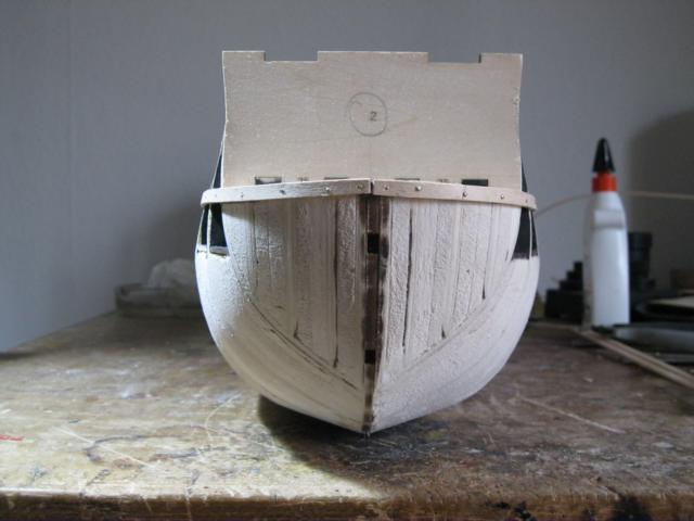

Donnerstag, 9. Oktober 2014, 13:31

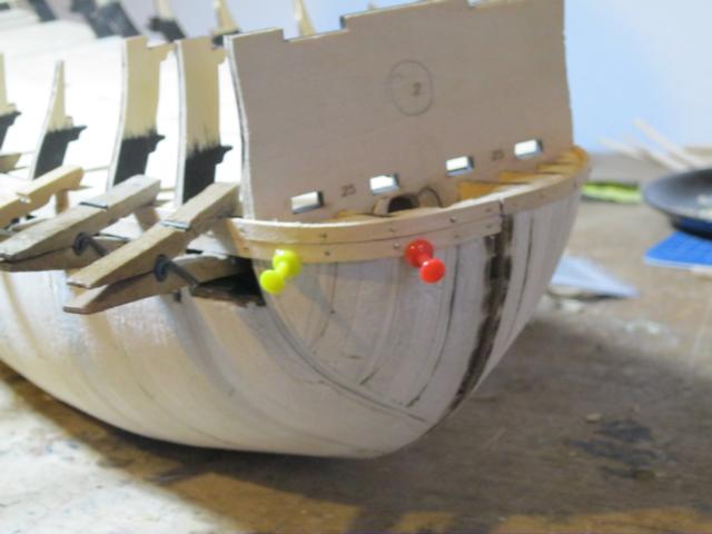

Kleines Plankenupdate, Planken Kielgang etc
wie schon angedeutet wollte ich noch ein paar Bilder nachreichen
Igelschiff mit Plastikpins: Erster Gang am Kiel
Und da bin ich schon ein wenig weiter
nochmal im Detail
Das Schiff steht Kopf, leider konnte ich das Bild nicht drehen ;)
Seitenansicht Heck
Bugansicht

Donnerstag, 9. Oktober 2014, 13:51
Kann sein das ich es überlesen habe, aber machst Du auch eine Zweitbeplankung oder lässt Du es bei der einen?
Donnerstag, 9. Oktober 2014, 14:03
das sind Bilder der Unterbeplankung...
Und Makros können sehr grausam sein ;)
Ich werde mir aber noch anderes Furnier besorgen, die von DeAGo gelieferten Leisten gefallen mir nicht so sehr.
Donnerstag, 9. Oktober 2014, 14:19
Ich hangele mich auch weitgehend (zumindest in dem Rahmen, in dem es noch möglich ist), so quasi als Experiment, an der Anleitung von DeAgo entlang. Allerdings scheint Beispielsweise die Art und WEise der Aufteilung der Plankengänge nur mit Bambusleisten möglich zu sein *hust*.
Aber ich hätte ja auch weicheres Holz für die Unterbeplankung nehmen können...
