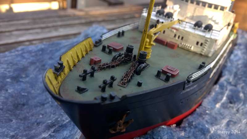

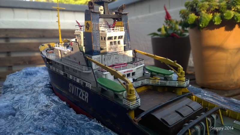

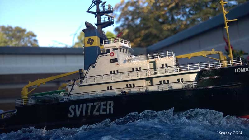

anbei der Abschluss zu meinem ersten Modell: SVITZER London, der letzten Version der SMIT London von Heller im Maßstab 1:200.
Hier mal das Original ...

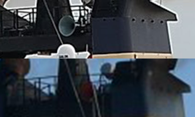

Ich habe mich an den verschiedenen Fotos orientiert, die aber Teilweise auch Unterschiede zeigen, bestes Beispiel:
Die Innenfarbe des Lautsprecher ... ich hab grau genommen.
RC Funktionen:
- 2 Servo Motoren für den Antrieb über Delta-Mischer auf den Bausatz Schiffschrauben
- 1 Servo Ansteuerung Original Ruder aus dem Bausatz

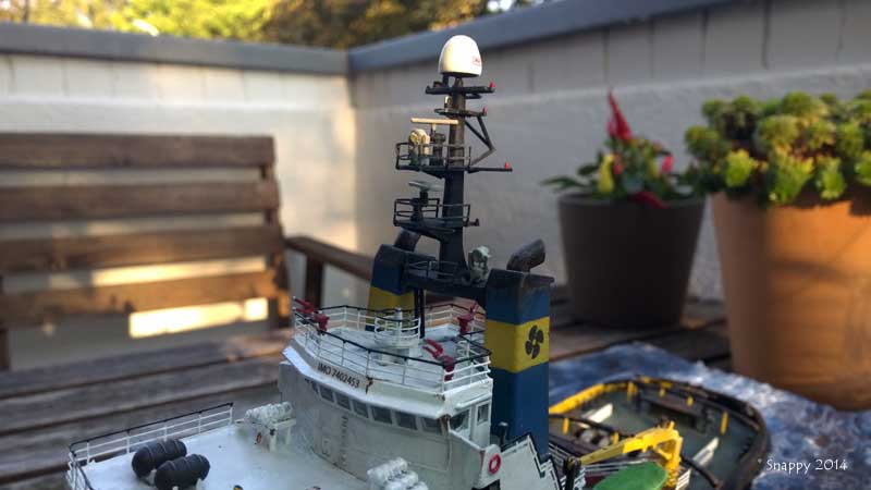

- 2 Kanalschalter mit einem ATTINY 13 zum einschalten der Beleuichtung/Positionslichter und Suchscheinwerfer
- SMD LEDs: 4 weiß, 8 gelb, 1 grün, 1 rot
Umbau gegenüber dem Bausatz:
- Farbgebung entspricht dem Original
- Rost und Schmutz, damit es "used" aussieht
- Fenster mit Mikro Kristal Klear
- Ätzteile für Reling und Mast
- Moderner Radardom
- Mittlere "Tauablage" auf dem Heck entfernt
- Spritzschutz? an der untersten Rehling von den Originalfotos übernommen

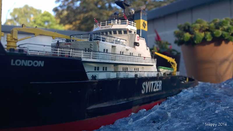

- Schriftzug "SVITZER" per Airbrush
- Eigene Decals gedruckt für IMO-Kennung, Beiboot Beschriftung, SVITZER Schiffschraube Logo für Schornsteine
- Ozean Diorama als Ständer
Was hätte besser laufen können :bang: :
- Klebung Oberdeck ... recht unsauber geworden, rächte sich beim lackieren ...
- Auf dem Oberdeck hätten nur 2 Schwarze Rettungsinsel gehört bei der London ... zu spät gemerkt, die Halterungen hätten aus dem Plastik entfernt werden müssen
- Die Reling auf dem obersten Deck "Rettungsinsel-Deck" hätte nicht bis an den Rand gehört, sondern dort wo die Markierungen auf dem Plastik sind, auf den Originalfotos zu spät gemerkt
- Vordere Mast leider unförmig geworden, da ich die LEDs 3 mal neu einkleben musste (Kabelbruch), beim ersten Mal wars perfekt und die Kabel quasi unsichtbar :bang:
- Auf der rechten Seite ist mir ganz am Anfang ein am Rumpf gegossener Poller abgehauen, da er nicht wieder aufgetaucht ist, wurde er einfach unterschlagen
Was noch kommt ...
- Klarlack Seidematt ;-) damit die Decals geschützt sind
- Besatzung von Preiser 1:200 ... muss noch bestellt werden
- RC Einbau ordentlich psoitionieren und innen aufräumen ...
- Decals am Rumpf ... Tiefgang, Bugnase, Bugstrahlrudermarkierung
Soooo und nun etwas für die Augen ...
Würde mich freuen über konstruktive Tipps, damit das nächste Modell die Le Suroit besser wird :-)

Donnerstag, 18. September 2014, 12:47
Ahoi!
Ich finde auch, daß grau als Innenfarbe des Signalhorns geht!! :abhau: :abhau: :abhau: Das hast Du gut gelöst DAS Problem! :prost:
Im Ernst. Ich finde den Dampfer ziemlich gelungen. Hast ihm ja sogar einen vernünftigen Ständer spendiert. :ok: Das Erscheinungsbild ist doch ziemlich gelungen.
Was Du noch anbringen könntest, sofern machbar, eine kleine Takelage des vorderen Mastes und evtl. am "Brückentürmchen". Das schaut noch nackt aus. Und auf den kleinen Bordkranen würde ich, da Du ja auch etwas detailverliebt bist, entsprechende Seile anbringen. Ein Kran ohne Stahlseil ist ja auch irgendwie kein Kran. Das sind aber nur Kleinigkeiten, die aber vielleicht das Bild noch abrunden.
Bin gespannt, wie der Dampfer im richtigen Geläuf ausschaut.
Over, Ende und Out!!!
Gruß Daddel

das Modell sieht echt gut aus. Freue mich immer wenn ich solche Modelle sehe weil es mir zeigt, dass ich die richtige Entscheidung getroffen habe den Massstab auszuwählen und es noch mehr verückte gibt.
was mich dann aber doch interessieren würde ist wie der Lackdraht verlegt wurde. Aussen am Mast lang oder innen durch einen selbst gebauten Mast?
Mich interessiert auch welche Teile für Treppen und so weiter genutzt wurden? Ätzteile oder die aus dem Baukasten?
