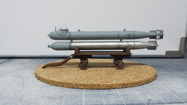

Kleinstkampfmittel Neger von Kora in 1/72
Zubehör:
-Bausatz von Kora
-CMK Torpedos

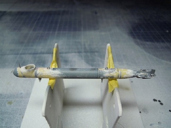

Als ersten Schritt habe ich den Gefechtskopf von einem CMK Torpedo abgetrennt. Der nun übrig gebliebenen Rumpf wurde mit dem Steuerstand des Kora Bausatzes zusammen geklebt. Im Anschluss wurden beide Teile verspachtelt und neu graviert. Mit Spachtelmasse den Wellenschutz neu aufgebaut und in Form geschliffen. Die Finnen aus Resin entfernt und gegen die Ätzteile des Bausatzes ausgetauscht. Die Torpedoaufhängung wurde mit je 2 6mm langen Resten einer Ätzteilplatine ergänzt um einen hört Abstand beider Torpedos zu bekommen, da sich sonst die Finnen berühren. Außerdem ist die Klebefläche somit größer, um eine bessere Haftung zu bewirken. Zu guter letzt wurde noch die Spitze mit der des Kora Torpedos ausgetauscht. Die Aufhängungen sind aus je 1mm dicken Draht erstellt.
Nach der Grundierung erhielt das Modell auch wieder sein Preashing mit Revell 8. Danach wurde Revell 57 verwendet. Spitze Revell 99 und Steuerstand Revell 5. Versiegelung mit Revell matt. Dezentes Washing mit Dark wash von MIG.
Bei dem Torpedo wurden die Finnen entfernt und durch Ätzteile von Schatton ersetzt. Diese waren dünner und realistischer graviert. Als Propeller im vorderen und hinteren Bereich dienten mir die Ätzteile von Kora. Verwendung fanden die Farben Revell 57 für den Kopf und Revell 99. Im Anschluss wurde eine verdünnte Mixtur aus Oil and Grease Stain Mixture von MIG auf den Aluminium Bereich aufgespritzt.
Der Transportwagen ist Teil des Bausatzes gewesen. Er wurde in verschiedenen Holztönen von Lifecolor bemalt. Das Finish erhielt er mit Brown wash von MIG.

Hallo Björn,
das was man erkennen kann sieht sehr gut aus. Einziger Kritikpunkt sind die Bilder. :S Schau doch bitte mal ob es nicht schärfer geht, bei dem ersten ging es doch auch.
Gruß Thomas

Hallo Thomas.
Mit den Bildern hast du recht. Leider habe ich heute mit beiden Digi Kameras, keine scharfen Bilder hin bekommen :tanz:
(Bild des Bauzustand ist schon etwas älter).
Egal wie weit weg oder nah ich dran war, wurden alle unscharf. Diese waren noch die besten!!! :doof: ?(
Werde aber bei nächster Gelegenheit neue machen und austauschen. Diese Bilder sind für mich auch ein Zustand. Aber wollte damit unbedingt heute ins www :baeh:

@ Thomas.
So neue Bilder sind drin. Hoffe sie gefallen euch :gegen: :dafür:

Ja, auf jedenfall! :ok: Schöne filigrane Kleinarbeit, gefällt mir sehr gut. Dagegen sieht der Transportwagen grob aus aber das kann auch an der Makroaufnahme liegen.
Gruß Thomas

Moin.
Vielen Dank.
Der Transportwagen ist auch sehr einfach gehalten, wie im Original. Die Bemalung ist dank des Washings/Pigmente mir sehr real gelungen.
Hänge an meinem Projekt "Kleinkampfmittel und Kleinst-U-Boote" auch schon sehr lange dran. Werden bald 3 Jahre. Es folgen noch weitere Vorstellungen. Insgesamt sind es alle Bausätze, die es in dieser Spalte zu kaufen gibt.
Leider müssen einige im nachhinein nochmals korregiert werden. Ich habe immer das Glück, dann Fotos von Originalen zu finden, wenn diese natürlich fertig sind :bang:

Moin Björn.
Ich finds einfach nur Krass das sich da echt einer reingesetzt hat......Wahnsinn. Die armen Schweine. So oder so. :S
Sehr interessantes Teil das du da gebaut hast. Handwerklich sehr sauber umgesetzt, da gibt's nix zu Meckern.
