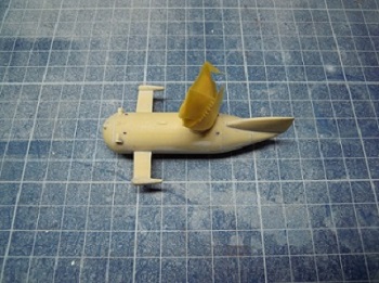

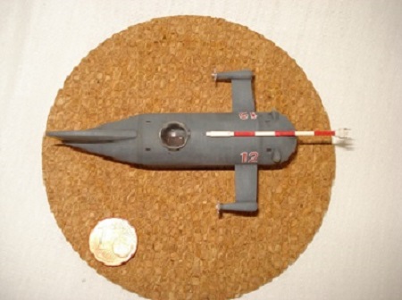

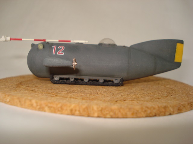

Kleinstkampfmittel Grundhai von Unicraft in 1/72
Zubehör:
-Bausatz Grundhai
-diverse Plastiksheets
-Decals von AK

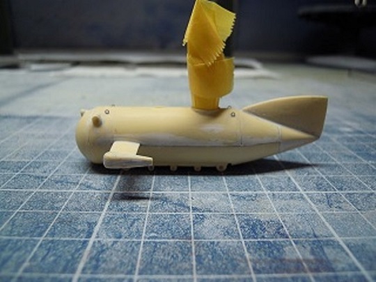

Der Bausatz wurde fast Out of the Box gebaut. Die Resinbauteile waren alle irgendwie "sandig" gegossen worden. Weiteres war aber nicht schlimm, denn nach dem Zusammenbau des Rumpfes wurde einiges an Spachtelmasse verwendet. Zuvor wurden Trennwände in die beiden Rumpfhälften aus Plastiksheet eingeklebt. Diese war nötig, um eine bessere Stabilität der beiden Hälften zu erreichen.

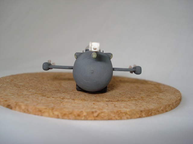

Das spitz zulaufende Heck musste mit Spachtel aufgefüllt werden und neu in Form geschliffen werden, da dieser sehr deformiert war. Die Motorgondeln waren Tropfenförmig. Durchtrennte sie in ihrer Hälfte, klebt sie zusammen. Dann spachteln und auch diese neu in Form schleifen. Im Anschluss war das gesamte Boot neu geschliffen worden und es war nichts mehr vom "sandig" sein übrig geblieben. Nun wurden neue Gravierungen gezogen und restliche Ätzteile als Aufhängungen verendet.

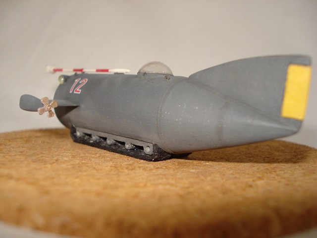

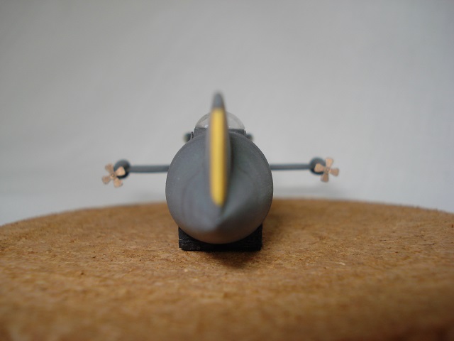

Nach einer Grundierung und Preshading wurden die Farben Revell 77 und Revell 15 verwendet. Zum Schluss Versiegelung mit Revell Klarlack matt. Decals von AK aufgebracht und diese erneut mit Klarlack versiegelt.
Dezente Alterung wurde mit Farbbrühe Dark Wash von MIG und Pastellkreiden erreicht.
Die Lampen wurden mit Kleber MD-pox aufgefüllt. Dieser härtet in seiner Form schön aus, ohne sich zusammen zu ziehen.
Die Ketten bedurften auch etwas Nacharbeitung. Da diese aufgrund der Umlaufrollen aus dem Bootskörper kommen, mussten diese vorne und hinten mit entsprechendem Plastiksheet aufgefüllt werden.
Bei dem Greifarm wurde beiliegender Draht verwendet. Die Farben hier sind Revell 5 und 36.
