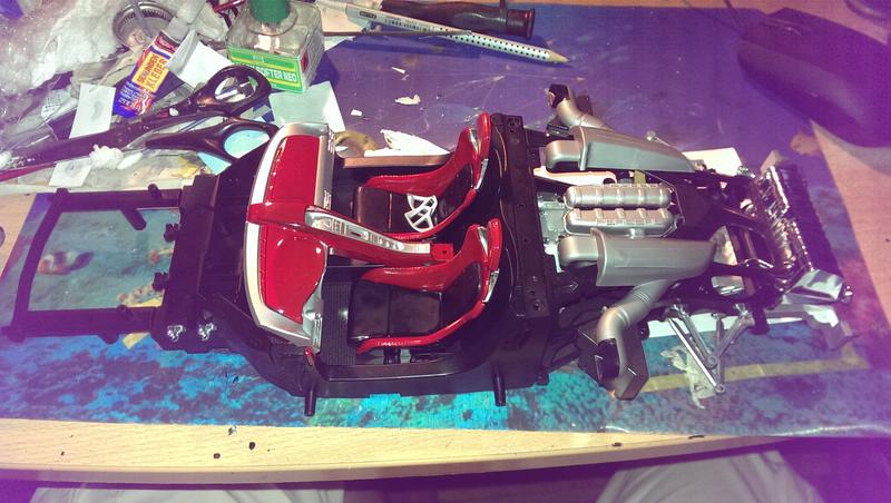

Und natürlich gibts auch schon die ersten Schritte.. mit denen hatte ich gestern abend angefangen.. und zwar der Motor

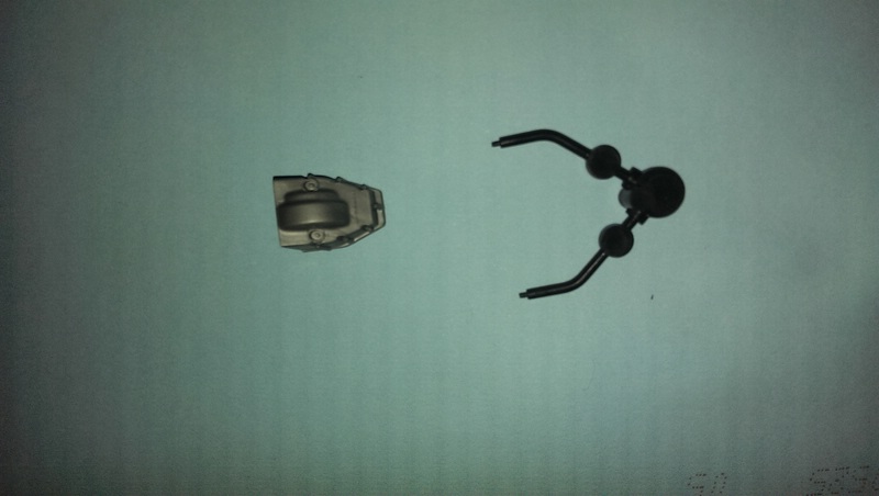

Los ging es mit Bauschritt #01 .. dem Motor

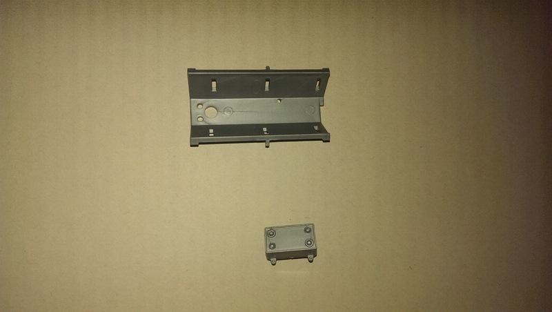

Die 2 Seitenteile dafür und das Zwischenstück
Und zusammen gebaut.. noch eher unspektakulär, da die Kabel gleich erst kommen nach der Lackierung

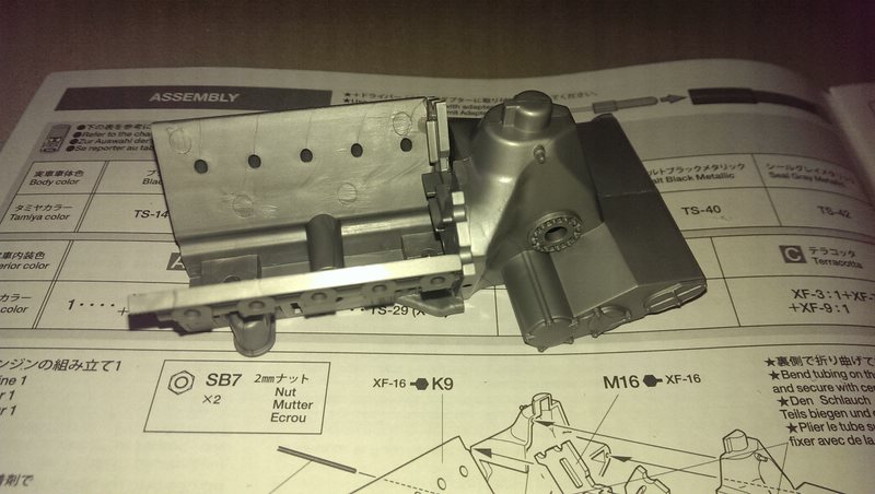

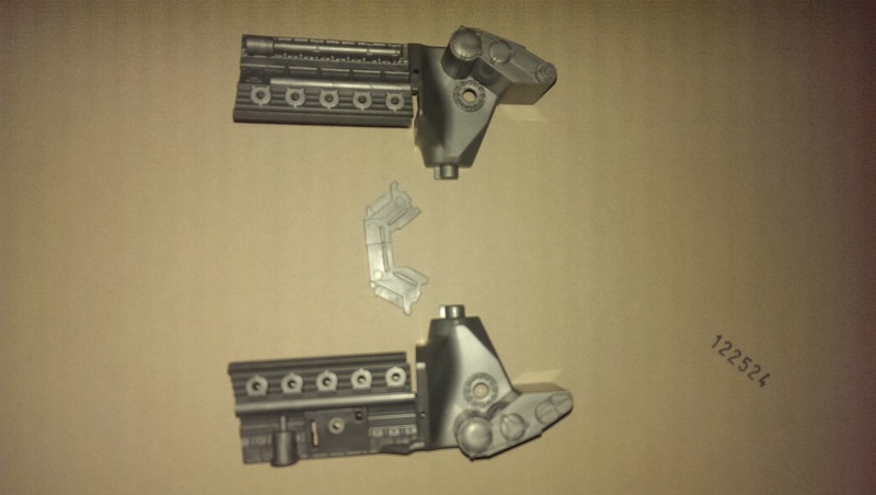

Weiter gings mit Bauschritt #02.. noch etwas mehr vom Motor
Und die Teile für das Seitenteil
Und zusammen gebaut
Hier sieht man auch noch die 2 weiteren Teile die angebaut werden

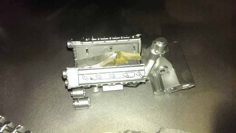

Und Bauschritt #01 und #02 zusammen gebaut.. aber auch noch ohne Lackierung und ohne die Kabel.. deswegen ist dieses V-Förmige Oberteil erstmal nur draufgesteckt

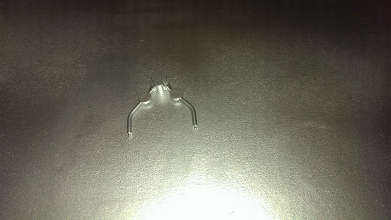

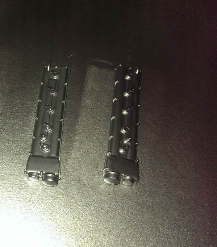

Nun hab ich Mal die Übergänge der Seiteteile aus Bauschritt #01 mit Putty verspachtelt, rund/sauber geschliffen und dann den ganzen Motor mit Tamiya TS-30 "Silver Leaf" lackiert..
bin mit der Farbe für den Motor soweit echt zufrieden, passt ganz gut

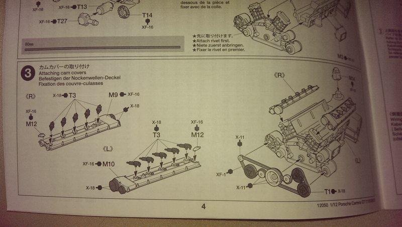

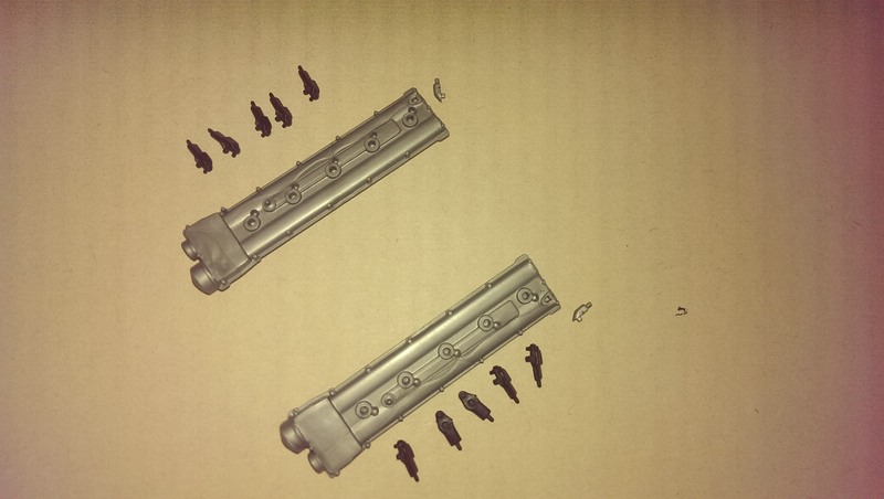

Weiter ging es mit Bauschritt #03, dem Zusammenbau und anschließenden Befestigung am Motor der Nockenwellen-Deckel
Aufgebaut sind sie recht simpel.. die Deckel.. und jeweils 5 schwarze Teile um die Kabel oben zu befestigen und jeweils 1 kleines silbernes für den Rand
Die Deckel wurden dann genauso in Leaf Silver lackiert

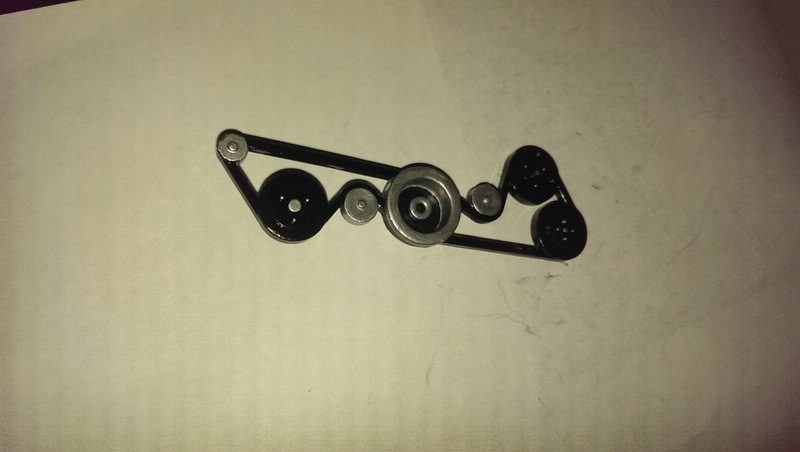

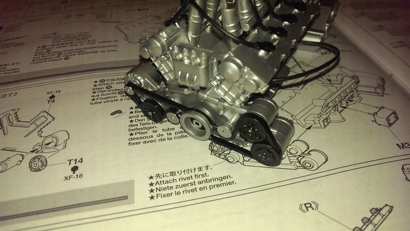

Danach kam die Vorderseite dran.. die Rollen und der Riemen (leider ein Teil, aber passt schon so)
Und auch in der ersten Runde lackiert, die Rollen mit Allu und schweiz Seidenmatt, der Riemen in black und die kleinen Stifte in den Rollen noch versilbert (die ein oder andere Kante wird nochwas ausgebessert, ist noch nich optimal

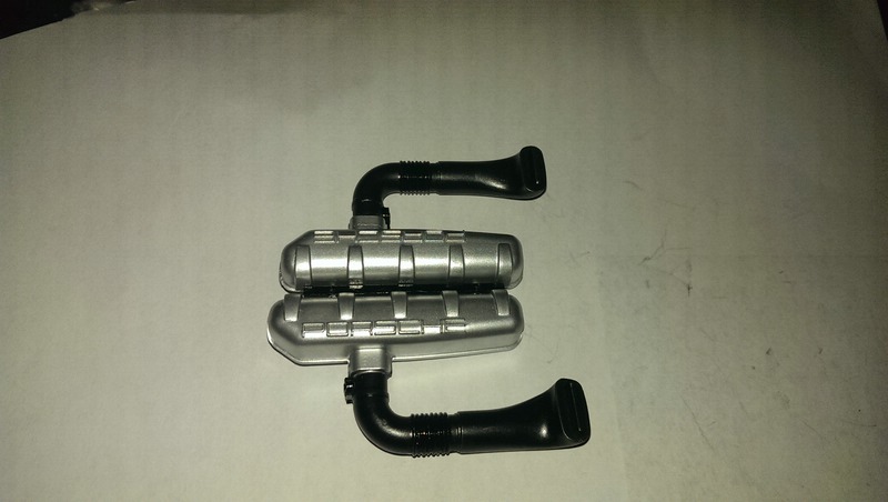

Anschließend die Deckel aufgeklebt auf den Motor

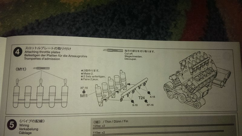

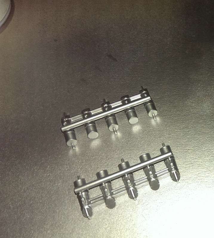

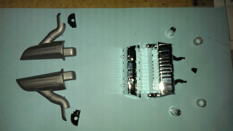

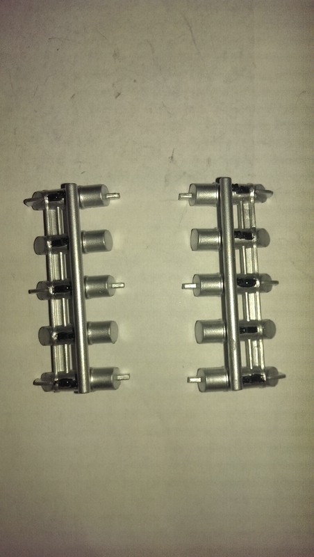

Dann kam auch schon Bauschritt #04 dran.. der Zusammenbau und das befestigen der Ansaugrohre
Hierbei muss man nur drauf achten, am Gussast nicht alles von den Ansaugrohren abzuschneiden, sonst würds gleich Probleme geben
Und auch diese erstmal in Leaf Silver lackiert
Und dann auch noch die Seitenteile drangeklebt in die dafür vorgesehenen Einkerbungen und da den Ansatz geschwärzt und die Gussgrate vorher geschliffen, wie man hier sehen kann ist alles rund, glaube ich

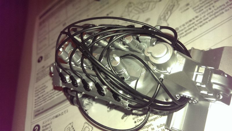

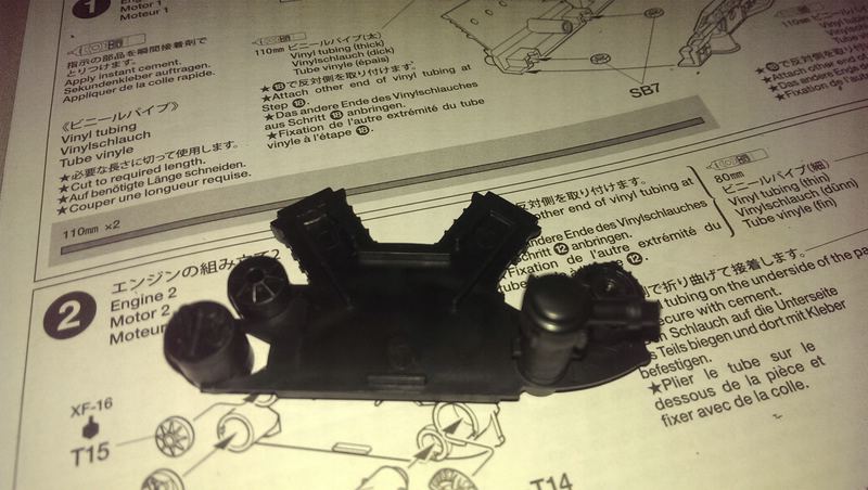

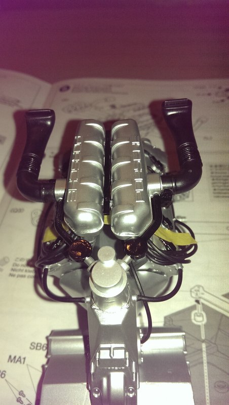

Nachdem ganzen lackieren, habe ich zuerst Mal die Kabel eingezogen und geklebt
(Tamiya gibt hier an die Kabel im Motor ca. 2mm umzuknicken und mit starkem Kleber zu fixieren..) ich hab dafür Mal en schönen Tropfen Sekundenkleber inkl. nem kräftigen Klebeband genutzt...
sowohl die beiden Kabel an der Seite, wie auch oben bei dem V-Teil, welches nun genauso wie die Deckel eingeklebt wurde.

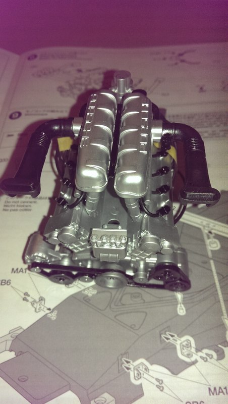

Anschließend hab ich nur Mal die Ansaugrohre aufgesteckt.. leider ist mir auf dem Bild grad einer umgekippt
und noch die Anschlüsse für die Kabel auf den Deckeln verklebt und geschwärzt. Den kleine Fingerabdruck rechts, muss ich noch weg polieren, der ist zum Glück nur oberflächig

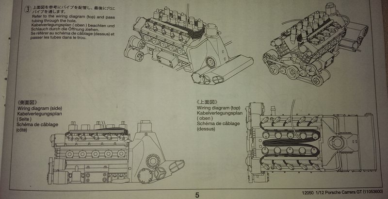

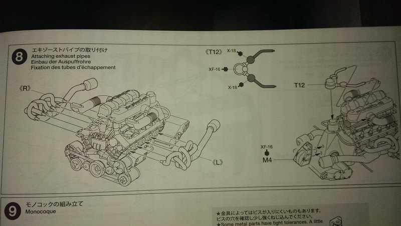

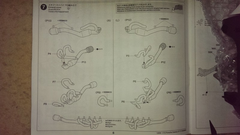

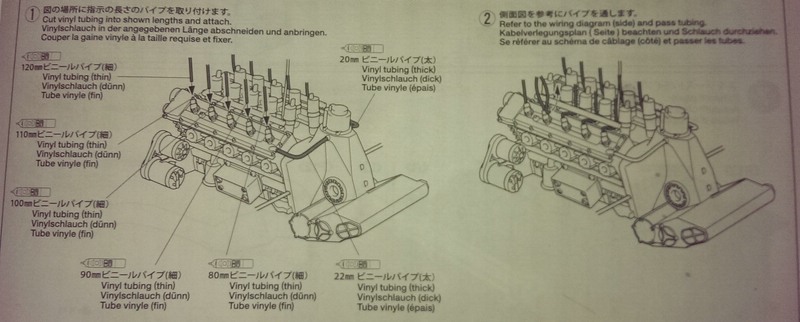

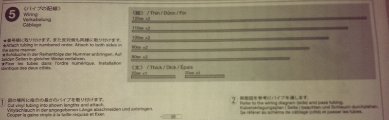

morgen geht es weiter mit dem Lufteinlass, den Auspuffrohren und der Motorverkabelung.. dafür werd ich erstmal nach der ausführlichen Tamiyaanleitung zur Motorverkabelung gehen... falls aber noch jemand weiter Pics zur Verkabelung hat.. lasst es mich wissen
