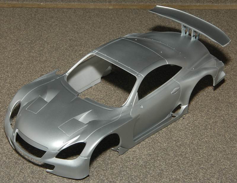

Dann wurde die Karo verklebt und verspachtelt. Weiterhin wurden die Formtrennnähte verschliffen, was verhältnismäßig schwierig war, da sich auf der Karo jede Menge Schrauben-/ bzw. Nietenköpfe befinden, die schnell mal weggeschliffen sind.
Danach bekam die Karo eine Komplettdusche mit Silber

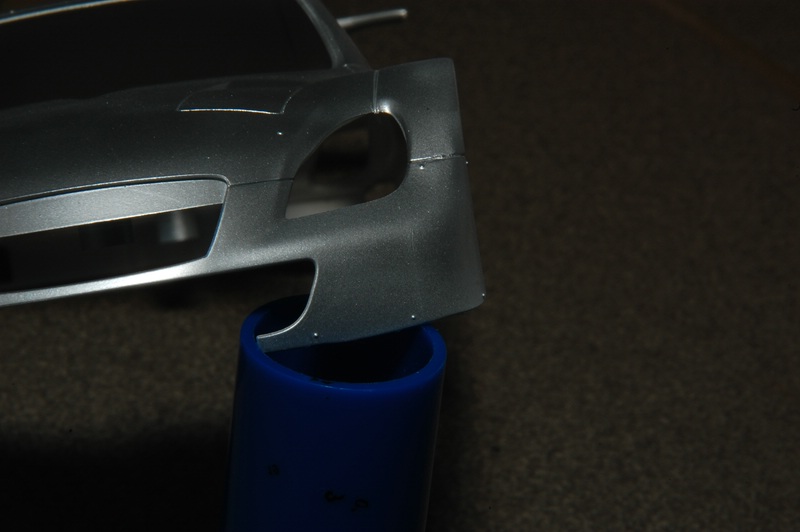

Danach kamen an beiden Frontseiten jeweils wieder eine Formtrennnaht zum Vorschein, die vorher nicht mehr zu sehen war

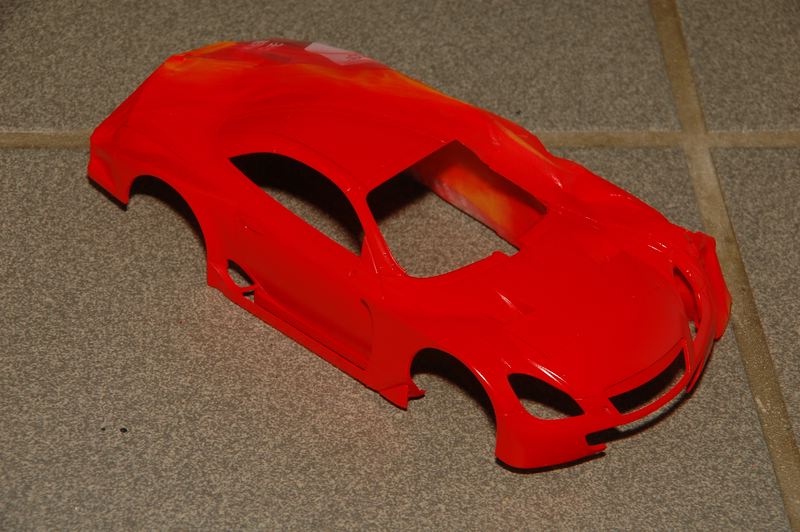

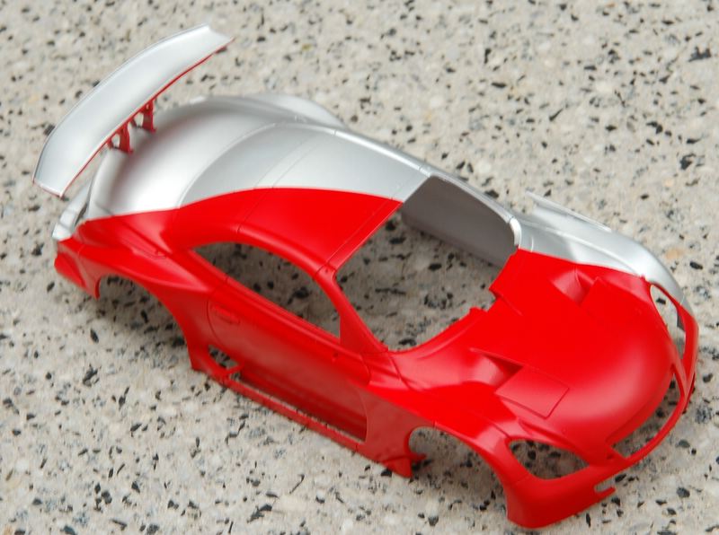

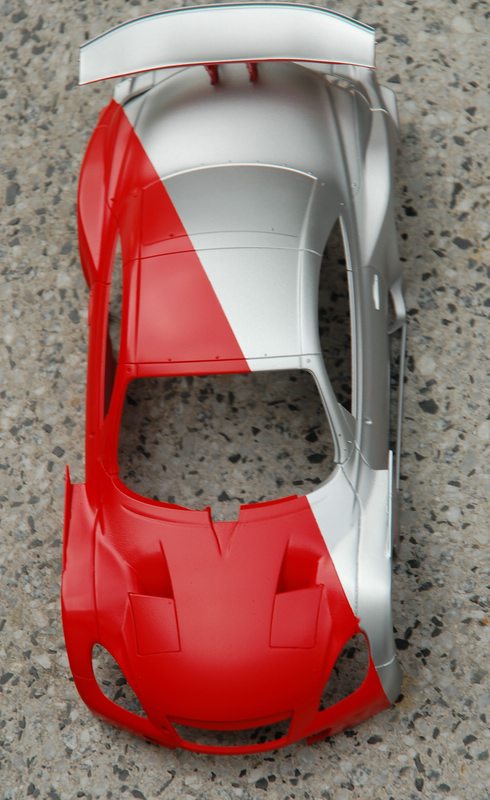

Diese wurde nochmals verschliffen und lackiert. Danach wurde die Karo abgeklebt und bekam ihre rote Farbe. Hierbei mußten trotz größter Vorsicht ein paar Nietenköpfe ihr Leben lassen. An den entsprechenden Stellen wurden dann 0,5-er Löcher gebohrt und ein Draht eingeklebt, von dem nur ein kleines Stück herlugt. Da ich schon dabei war, wurden noch ein paar andere Nietenköpfe, die auch nicht mehr im Top-Zustand waren ersetzt. Ebenso wurden welche gesetzt, die im Bausatz nicht vorhanden waren, obwohl sie auf den Originalbildern zu sehen waren.

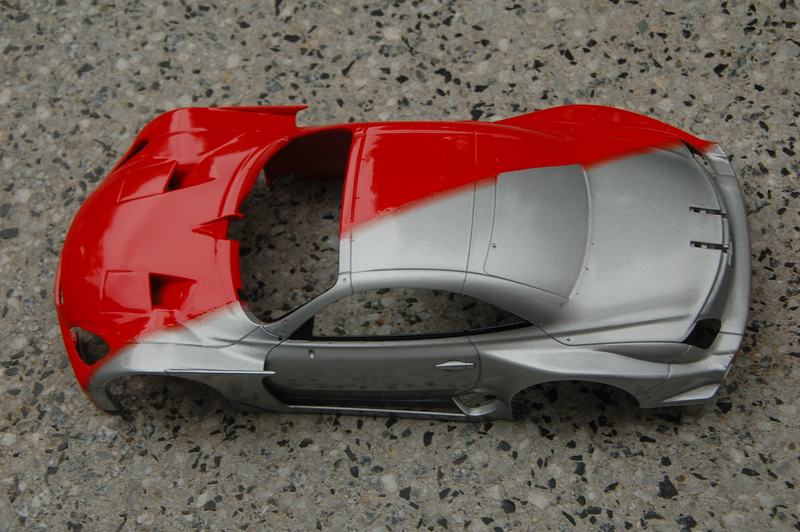

Dann kam der spannende Moment der Demaskierung. Bis auf eine minimale Farbunterlaufung im Bereich des linken Scheinwerfers hat alles bestens geklappt

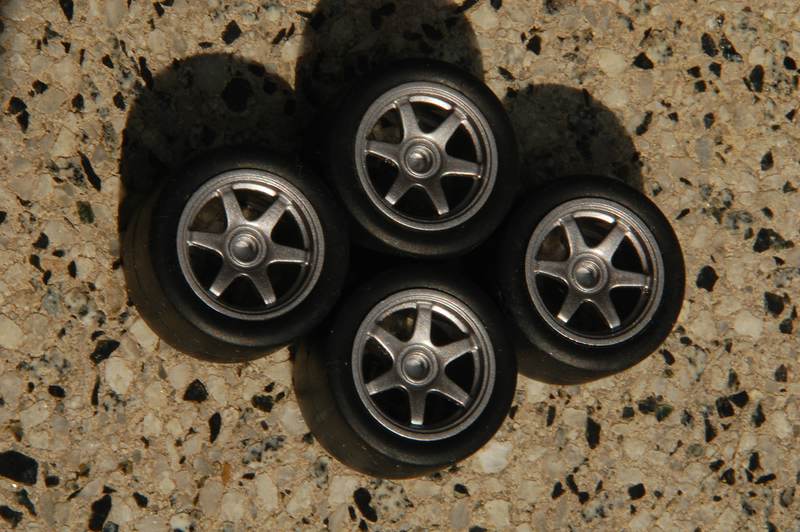

Abschließend wurden dann die Felgen noch mit einem hellen Graumetallic lackiert

Die Zweifarben Lackierung hast du gut hin bekommen.
Nur eine Frage, bleibt der scharfkantige Übergang von Rot auf Silber so ?
Oder macht du ihn noch so wie auf dem Deckelbild, der ja dort leicht verlaufend ist.

@ Martin: :( die scharfe Kante bleibt nicht, dafür sind Farbverlaufsdecals dabei ;)

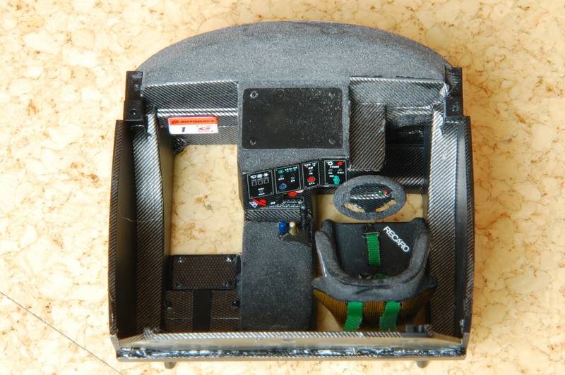

Zuerst bekam der Rücksitz etwas Kevlardecal, das allerdings schon etwas älter und brüchig ist. Es wurde deshalb nicht 100 %ig, aber nach dem Einbau sieht man eh nichts mehr davon :pfeif: .
Danach gabs ein Bad in Microballs.
Danach wurden Sitzgurte montiert, die Gurte sind eingefärbtes Leukosilk, die restlichen Teile entstammen dem Ätzteilsatz.
Danach wurde der Innenraum mit Carbondecals tapeziert, Teile des Armaturenbrettes, des Mitteltunnels sowie der äußere Kranz des Lenkrades bekamen wieder Microballs verabreicht.
Und testweise den Sitz reingestellt

Sieht echt klasse aus das Cockpit. Sitz und Armaturenbrett sind dir sehr gut gelungen. :ok: :ok:

klasse Baufortschritte, der Innenraum schaut sehr gut aus! :ok:

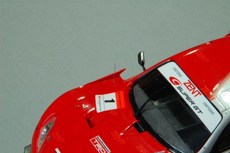

Beim letzten Update hab ich ganz vergessen zu schreiben, daß die Karo nach der Anbringung der Decals noch 2 Schichten Klarlack erhalten hat. Da im Chat die Befürchtung geäußert wurde, daß durch die Versiegelung der Decals der Speigelglanz der Chromdecals verschwindet hab ich mich nach einem Test dazu entschlossen, auf den Klarlack von Alclad zurückzugreifen und zwar auf den Alc600 (der für die Versiegelung der Hochglanzlacke wie z.B. dem Chromlack). Die Entscheidung war goldrichtig, denn die roten und silbernen Chromglanzdecals haben ihren Glanz ohne jegliche Einbuße beibehalten :tanz: .
Die letzten Detaillarbeiten wurden nun auch erledigt. Der Innenraum wurde komplettiert und die Gurte in die Ösen hinter den Sitzen eingehängt. Aufgrund des enormen Platzes eine ganz schön fiese Fummelei :cracy: . Außerdem wurde der Käfig montiert.
Dann gabs noch einige geätzte Haubenverschlüsse.
Der Grill bekam noch ein Chrommetallstickerlogo (sieht man auf dem Bild jedoch nicht besonders :bang: ) sowie eine geätzte Abschleppöse (ebenso wie am Heck).
Die Außenspiegel wurden noch mit Carbonfolie bezogen.
Die Bausatzantenne wurde durch einen dünnen Blumenbindedraht, der in einer Spritzenkanüle als Fuß steckt, ersetzt.
Da der Scheibenwischer ziemlich fein und filigran war, hab ich diesmal darauf verzichtet, ihn durch einen geätzten Scheibenwischer aus dem Fundus zu ersetzen.

Sieht Mal richtig gut aus, vorallem der Glanz der Lackierung ist super :ok:
Das ahst du mit dem Alclad-Klarlack gemacht?? Da muss ich auch Mal testen, so schön sollte en Lack glänzen :D
ach ja, dein "hier" scheint nicht verlinkt zu sein zu deinem Gallerieeintrag, oder kommt der noch nachträglich ?(
Dienstag, 16. Dezember 2014, 12:12
Hallo Tom,
danke für das Lob :rot: . Ja, das ist der Alcladklarlack für Chrom. Er wurde nur gaaanz leicht geschliffen und poliert.
