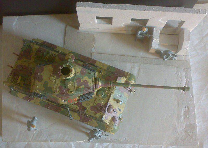

Aber hier erstmal die ersten Bilder wie ich mir die Szene ungefähr vorstelle. Wenn irgendwer eine bessere Idee hat wie man die Figuren oder den Stahlkoloss positionieren könnte, dann immer her damit!!!
Ansicht der Totalen... In der Draufsicht erkennt man wo noch der Gehweg fehlt. Da muss ich mir noch überlegen wie ich die Form mache um auch die Rundung an der Ecke des Gehwegs hin zu bekommen. Aber das wird schon :)
Die Position der Figuren...

Hm ja du hast recht... So wie du vorschlägst sieht es doch besser aus. Nur das so der MP-Schütze vom KöTi verdeckt wird stört mich etwas. Aber man schaut ja eh meist von oben auf´s Dio. Der Kniende hinter der Mauer an der Treppe sieht aber wesentlich Realistischer aus. Ist ´ne gute Deckung :) Bin nur noch am überlegen ob er den Karabiner mit Granatwerferaufsatz behält oder ob ich ihm nicht doch einen normalen K89 in die Hand drücke? Auch der MG-Schütze etwas weiter hinter dem großen Stahlklumpen hat so eine bessere Deckung...
