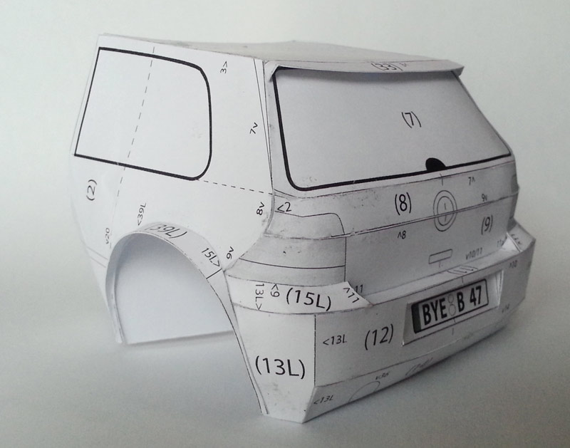

Dann erstmal ab ins Zeichenprogramm, die Teile für's Heck gesucht, geschaut wo was zusammengehört, mit Vektoren nachgezeichnet, Klebelaschen weggelassen, Nummern ergänzt und ausprobiert (ca. 1:20):
Bitte habt ein Nachsehen - es war wirklich nur für mich zum Teiletest schnell zusammengeschustert. Predator, falls du das betrachtest, musst du jetzt einfach mal alle Augen zudrücken ;)
Vom Team das Ok geholt dass wir uns da durchquälen möchten, alles auf 1:1 hochskaliert, auf zehn Din A0-Bögen verteilt und Plots bestellt.
