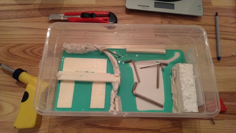

Die kleineren Bauteile sind nun fast fertig, morgen kommt der große Klotz dran. Ich poste mal Bilder, falls jemand Interesse hat.
»Komitaro« hat folgendes Bild angehängt:

irgendwie kommt mir Deine Form merkwürdig vor, oder soll das eine einteilige offene form bleiben?
Normalerweise fixiert man die Teile unten (Klebeband) und gießt das Silikon von oben drüber.
Wie hast Du das gemacht, das dier Deine Köper nicht bis nach unten auf den Grund sickert, darade wegen den Gewichten die Du aufgelegt hast.
Wenn es eine Zweiteilige Form werden soll sehe ich das nächste Problem, die glatte Oberseite.
Da hier keine Formenschlösser eingearbeitet sidn wird es schwer beide Formenhälften passgenau zusammenzulegen.

Mittwoch, 6. August 2014, 21:52
Moin Moin,
das sind einteilige Formen, die noch nichtmal auf den Milimeter genau sein müssen - deshalb etwas provisorisch festgebastelt. Nach unten sickern? Bei mir schwamm bis jetzt alles immer nach oben und ich musste es beschweren :D Kann an dem Material liegen, ist ja voll mit Lufteinschlüssen.
