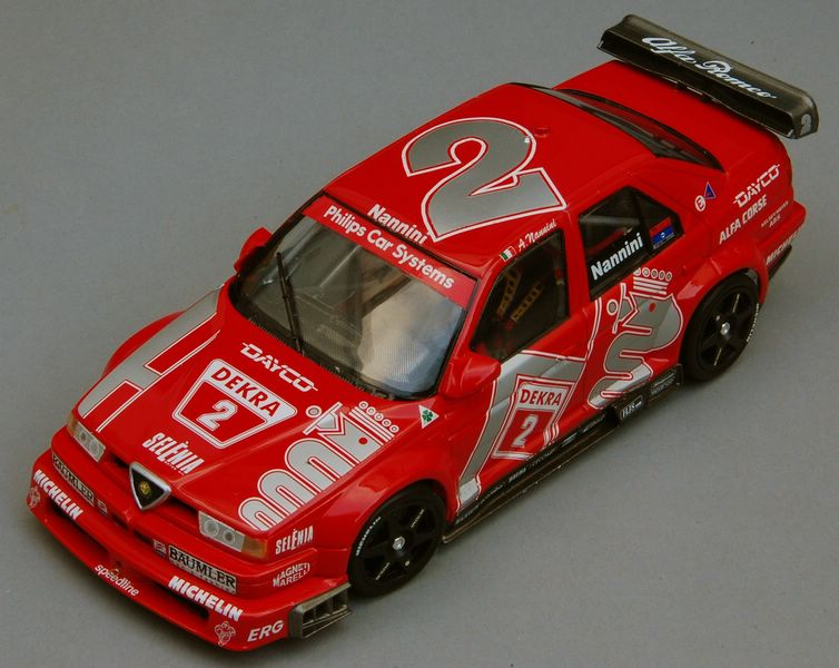

DTM Alfa 155 - Alfa Corse "Nannini"

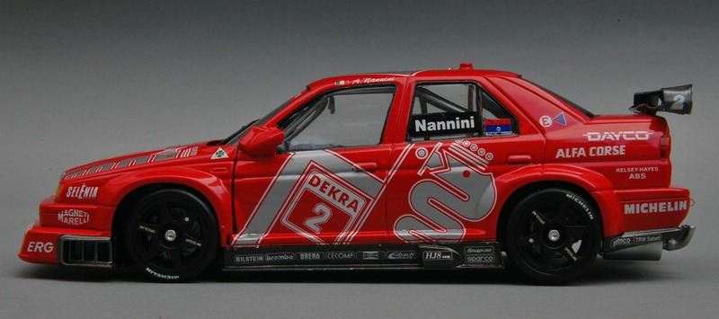

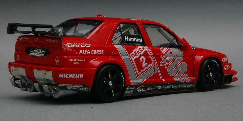

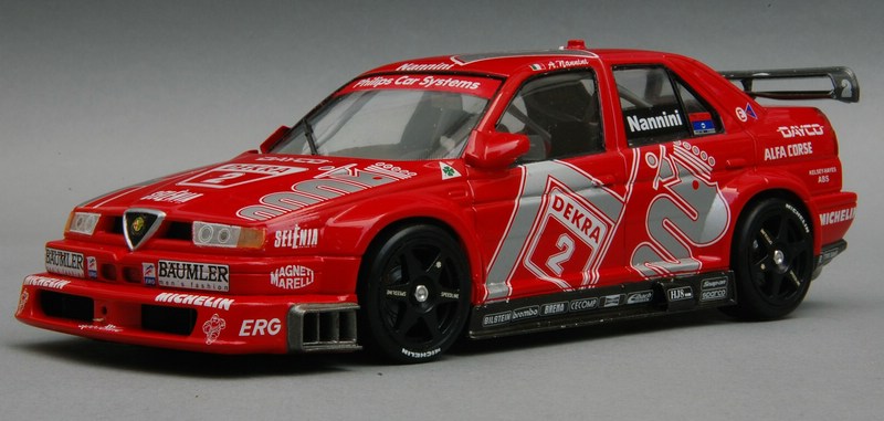

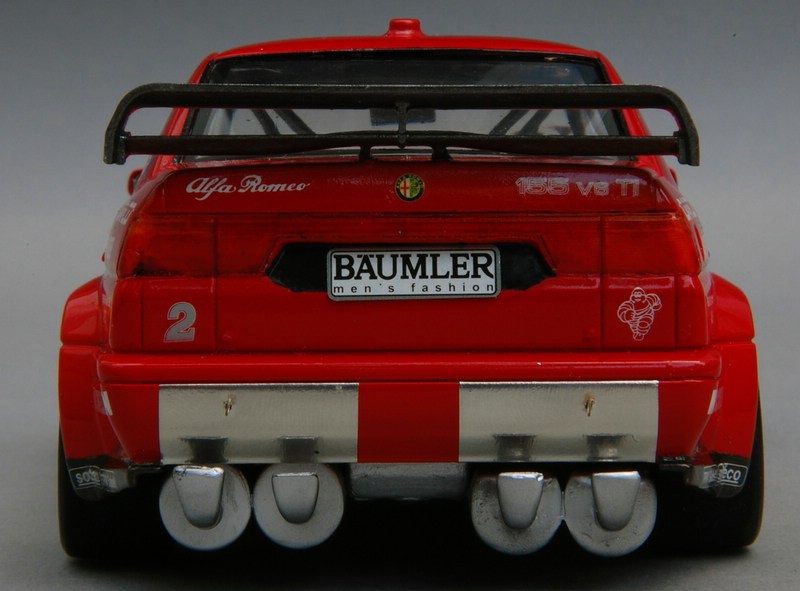

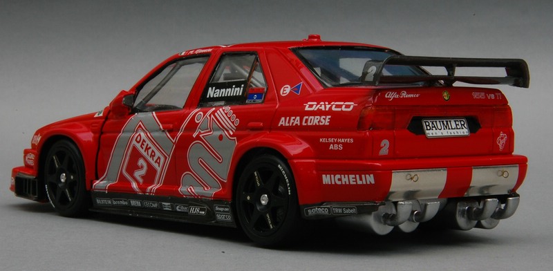

hier mal Bilder von meinem "Nebenherrestaurationsobjekt". Die Basis war ein fürchterlich zusammengeschusterter "Jägermeister"-Kit, den ich günstig in der Bucht geschossen habe, um ihn wieder zu einen halbwegs anständigen Leben zu erwecken. Leider hab ich vergessen Bilder vom Ausgangszustand zu machen :bang: . Beim demontieren gingen ein paar Teile zu Bruch, die Klarsichtteile ließen sich überhaupt nicht entfernen und mußten deshalb abgeklebt werden.
Aus der Jägermeisterversion entstand dann unter Zuhilfenahme von Studio27 Decals die rote Alfa Corse Version von Alessandro Nannini. Wie schon bei meiner "Martini"-Restauration waren auch hier die Decals sehr störrisch und machten selbst unter Zuhilfenahme von MarkSetter und MarkSofter teilweise große Probleme. Das Fahrzeug ist durch die genannten Umstände sicherlich nicht perfekt aber macht sich trotzdem ganz gut in der Vitrine :grins:
So, jetzt aber zu den Bildern

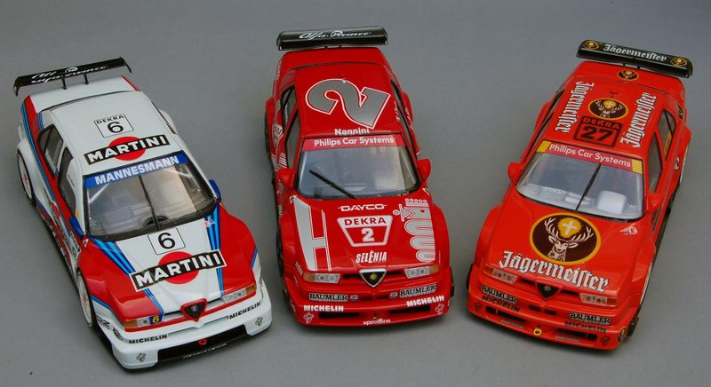

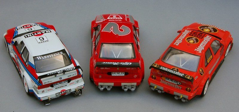

Und mit dem restaurierten "Martini" von Nannini
Und mit dem vor ca. 15 Jahren gebauten Jägermeister von Bartels

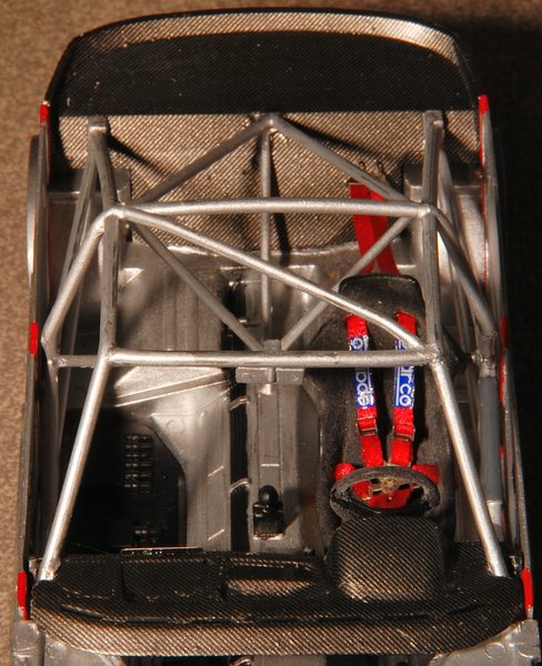

Der Innenraum bekam etwas Carbon, die Sitze MicroBalls und geätzte Gurte. Auf eine Verkabelung der Elektronik hab ich diesmal verzichtet

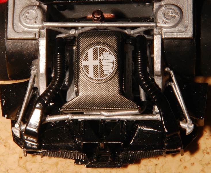

Und ein Blick unter die Haube, auch hier fast alles serienmäßig

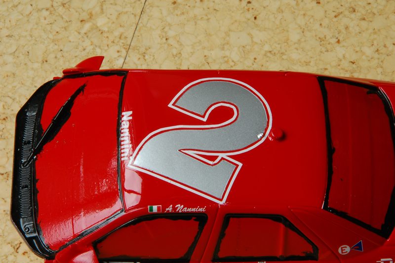

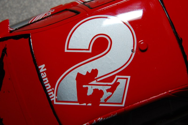

Und jetzt noch ein paar Bilder zum größten Problem, das bei der Restauration zu bewältigen war. Das Dachdecal hatte so eine schlechte Haftung, daß es vom Klarlack (TopCoat) angehoben wurde :heul:
Der Versuch die schlechten Stellen des Decals abzuschleifen und nachzulackieren ging beim ersten Abklebeversuch bereits in die Hose

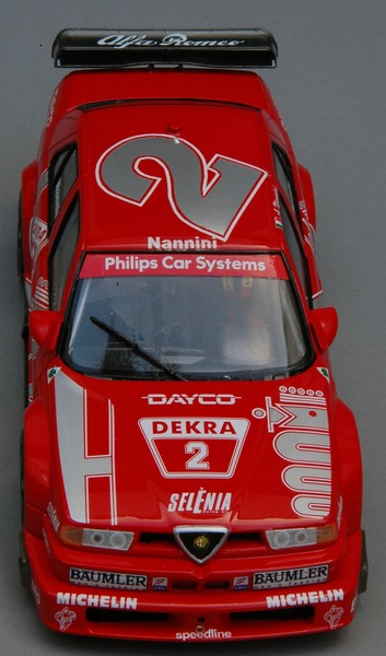

Also wurde das Decal zunächst abfotografiert, dann ausgedruckt und eine Schablone erstellt. Das Dachdecal wurde dann entfernt, die Maske aufgeklebt und die 2 auflackiert
Nach dem Entfernen der Schablone sah es dann so aus
Dann noch die weiße Umrandung mit weißen Streifen von TL-Decals gemacht
und anschließend mit ein paar Schichten Klarlack versiegelt.
Ist zwar nicht 100 %ig perfekt, war aber die einzig vernünftige Lösung nachdem ein Ersatzdecal von einem hilfsbereitem Forumskollegen ;) :wink: durch die ach so zuverlässige Post den Weg quer durch die Stadt nicht zu mir gefunden hat :bang: :motz: :!! .
So, das wars nun aber, jetzt könnt ihr :( :thumbdown: :ok: loswerden :grins: . Ach ja, hab ich ganz vergessen, die Haube paßt hier wie eigentlich bei allen Alfas dieser Serie trotz einiger Nacharbeit ziemlich schlecht :thumbdown:

Hallo Jörg!
Das Ergebnis ist doch trotz der kleinen Probleme gut geworden! :ok:
Gruss Ralf
Dienstag, 29. Juli 2014, 23:11
Hey Jörg,
hier und da hat der Wagen zwar seine Macken, aber alles in allem trotzdem ein schönes Teil :ok: Besonders wenn man sieht, was du da für Probleme hattest.
Der Innenraum ist absolut top!
Gruß, Daniel :wink:

Hallo Jörg,
das mit den Decals ist zwar schade, schmälert aber das Endergebnis nicht in meinen Augen.
Wieder eine klasse Restauration, und die 2 auf dem Dach hast du toll hinbekommen. :ok:

Hi Jörg! :wink:
Klar sieht man ein paar Mängel, aber so 'ne Restauration ist halt auch immer eine Wundertüte. Hab ich ja mit meinem Volvo auch schon durch, da muss man mit Kompromissen leben. Von daher ist der Alfa gemessen an der miesen Basis richtig gut geworden. :ok: By the way, ich hab den Bausatz in Top Zustand vor kurzem vom Dominik abgegriffen... :baeh: ;)

Servus Jörg,
zuerstmal möchte ich Dir zu der Restauration gratulieren. Das Ergebnis sieht sehr gut aus, auch wenn es das Problem mit dem Decal auf dem Dach gegeben hat. Hast es schon mal mit mit Micro Sol probiert, damit hatte ich noch nie Probleme mit den Studio27 Decals.
Aber....
Das Fahrzeug sie wie Du es hier gebaut hast, war 1994 nicht am Start. Der Alfa hatte gegenüber 1993 einige Änderungen an Front, Heck usw.
Hier mal ein Foto von 1994.
Aber trotzdem :ok: :ok: :ok:
