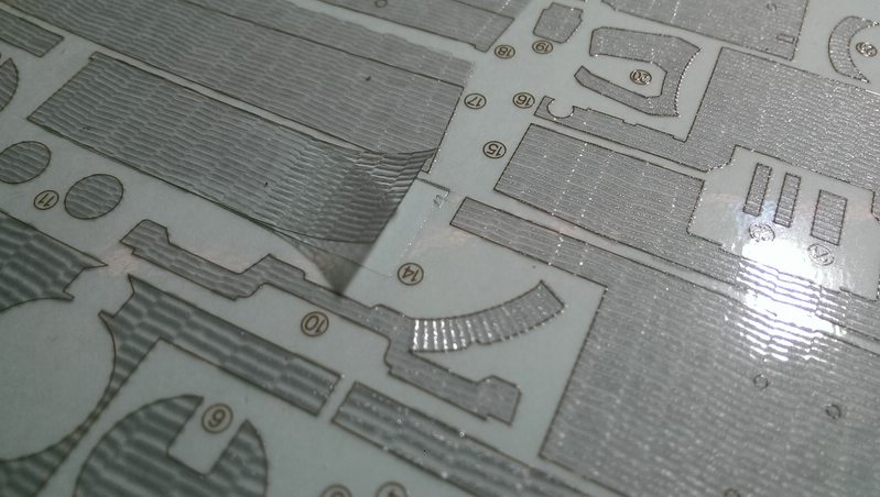

Das ist doch das selbsklebende Zimmerit von Tamiya? Da bin ich mal gespannt wie das wirkt...

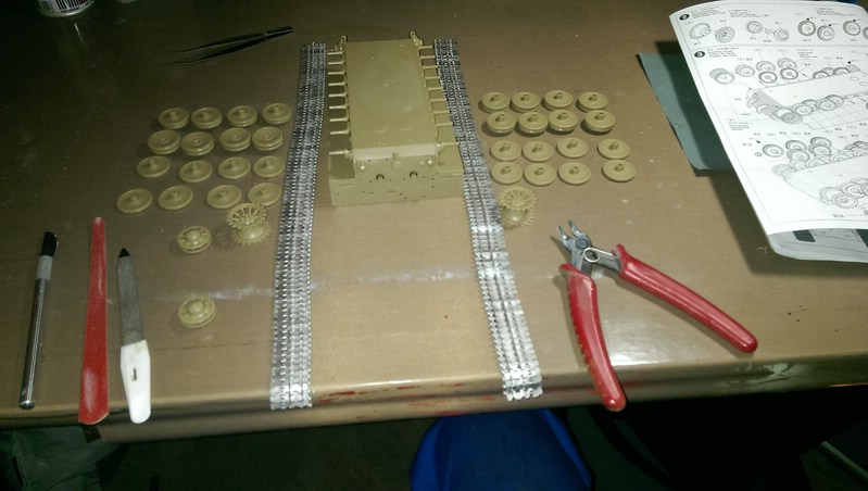

Als erstes habe ich heute mit den Friulketten begonnen:
Da die Löcher für die spätere Verstiftung allerdings durch den Guß zum Teil verschlossen waren habe ich alle Kettenglieder mit einem 0,5mm Bohrer aufgebohrt:
Danach begann ich sie mit dem beiliegendem Draht zu verstiften, dabei habe ich den Draht ca 2mm überstehen gelassen:
Durch Recherche im Internet sollte man den dünnflüssigen Sekundenkleber nur an die überstehenden Drähte anträufeln, so dass dieser durch die Kapillarwirkung seinen eigenen Weg findet. Leider merkte ich nach den ersten drei Kettengliedern, dass der von mir verwendete
Sekundenkleber so dünn ist das er den weg durch den kompletten Kanal des Kettengliedes findet was natürlich die Beweglichkeit der Kette im nach hinein beeinträchtigen würde. Also griff ich auf Sekundenkleber in Gelform zurück:
Nachdem der Kleber getrocknet war knipste ich die überstehenden Drahtenden ab wobei ich merkte das einige Drähte noch locker waren, weil der gelförmige Kleber teilweise nicht ganz in den "Kanalöffnungen" versank. Also nach dem abknipsen nochmals Kleber aufgetragen, jetzt hält es :ok:
Bei der zweiten Kette werde ich den Vorgang umkehren, erst abknipsen dann Kleben:
So die erste Kette ist fertig und die zweite muss morgen nur noch verstiftet und verklebt werden:
Gruß Dennis

Ja das ist der selbstklebende Zimmerit von Tamiya und ich bin auch schon gespannt auf das Ergebnis. :D

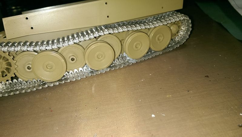

Heute ging es wieder weiter, zuerst mit Kette Nr.2.
Dank den nützlichen Tips von Fabian ging es diesmal einfacher und gründlicher. Danke dafür!
Das man auch mit einfachen Hausmitteln Friulketten brünieren kann wusste ich bis jetzt noch nicht, ich probierte es mal an ein paar Friulresten mit einem 3 Wege-Bad von ThHobbie aus. Das Ergebnis gefiel mir allerdings nicht, weil
einige Tage nach dem Brünieren die Teile eine leicht schwarze Färbung annahmen. Vielleicht lag der Fehler aber auch in der Anwendung :nixweis: .Deswegen habe ich mich diesmal für den konventionellen Weg mit der Airbrush entschieden,
werde den Tip mit den Hausmitteln aber auf jedenfall noch mal ausprobieren :ok:
Nun zu meinen Fortschritten:
Dank der neuen Ausführung des verstiftens liegen die Drähte nun leicht versenkt in den Kettengliedern was wesentlich ordentlicher aussieht:
Die Ketten sind somit fertig montiert:
Nun habe ich mit dem eigentlichen Bausatz begonnen zuerst habe ich an der Wanne ein paar wenige störende Gußteile entfernt. zuerst mit einer kleinen Feile:
Dann mit 2000er Schleifpapier die leichten Riefen entfernt:
Das gleiche an allen anderen bearbeiteten Teilen um Reste vom Gußast zu entfernen. Danach habe ich diese Teile verklebt wozu ich den einfachen Revell-Plastikkleber verwende.
Somit ist die Wanne begonnen sowie alle Spann-, Laufrollen und Antriebsräder fertig verklebt.
Zum Schluss habe ich noch versucht ein kleines Rätsel zu lösen welches beim Zusammenbau der Friulketten auftrat. In der Bauanleitung des Tigers steht 100 Kettenglieder pro Seite, allerdings waren laut meiner Recherche 109 Kettenglieder bei der frühen Ausführung
und 96 bei der mittleren bis späten Ausführung (Was bei diesem Bausatz der Fall ist) pro Seite verbaut. Zuerst hatte ich etwas Angst das die Kette vielleicht bei 96 Gliedern daher zu stramm anliegt, also mal provisorisch angelegt und es schien in Ordnung zu sein:
Allerdings sind alle Räder auch nur locker aufgesteckt, wenn die Räder später fest sind weiß ich mehr ;)
So für heute ist erstmal Feierabend mal schauen ob es morgen weiter geht ;)
Gruß Dennis

Dann habe ich mich an das selbstklebende Zimmerit gewagt. Dazu braucht man nur leicht mit einem scharfen Messer oder Skalpell an der angezeichneten Linie entlang fahren und konnte das Stück dann aus dem Bogen lösen:
Die Montage ist sehr leicht und stellt somit auch für einen Anfänger wie mich kein Problem da:
Zu dem Zimmerit kann man noch sagen das es wirklich sehr gut klebt und auch die Oberflächenstruktur gefällt mir persönlich sehr gut. Allerdings muss man aufpassen wenn man es wieder lösen will, ein Stück ist mir am Rand leicht eingerissen .
