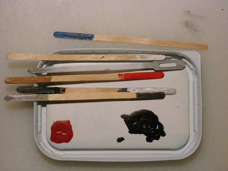

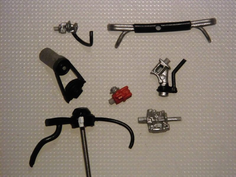

Während der Spachtel getrocknet ist, habe ich die Anbauteile des Motors lackiert
meine mobile "Mischmaschine" kam dabei auch zum Einsatz
Mein lieber Mann, ist das ne Fummelei. Dabei ne ruhige Hand zu behalten ist ganz schön anstrengend. :roll:
Nachdem ich die Motorrückwand gepinselt habe, war ich mit dem Ergebnis überhaupt nicht einverstanden. Leider hab ich davon durch meinen dicken Hals den ich dadurch hatte, keine Fotos gemacht. Also, Kommando zurück, den Krampf entlackt und meine AB angeschmissen. Das hat mir dann schon besser gefallen.

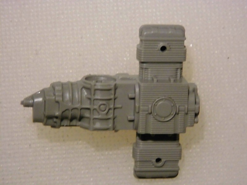

Während alles getrocknet ist, habe ich das Getriebe entgratet, gesäubert und geklebt
Oberseite
Unterseite

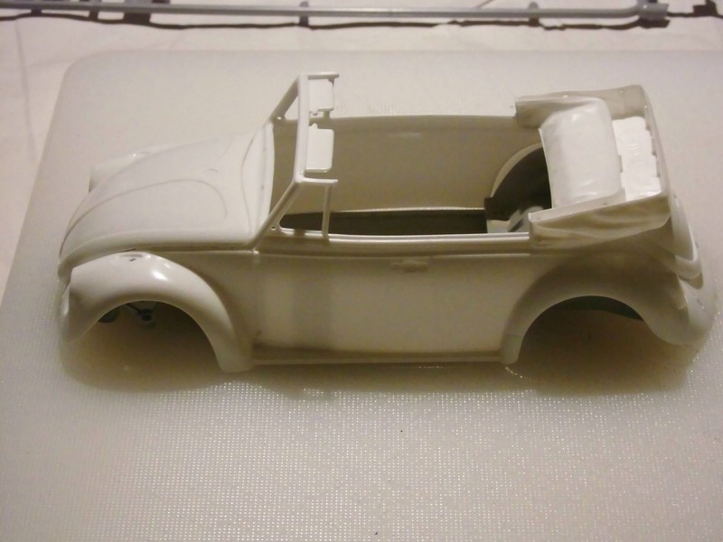

Zwischendurch wollte ich mal sehen, wie der Kleine so im Ganzen aussieht und ob alles vernünftig passt.
Ich hab die Karo und die Klappen gesäubert, sowie das Verdeck und mal alles auf der Bodengruppe zusammengesetzt
Die Passgenauigkeit bei diesem Modell ist sehr gut. Kaum Nacharbeiten, die Hauben sitzen perfekt. Da geht ein Lob in Richtung Revell. :ok:

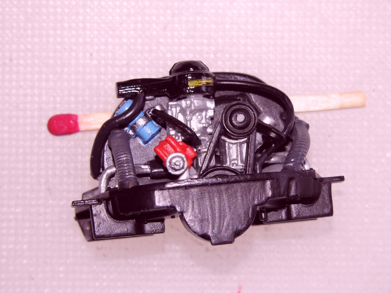

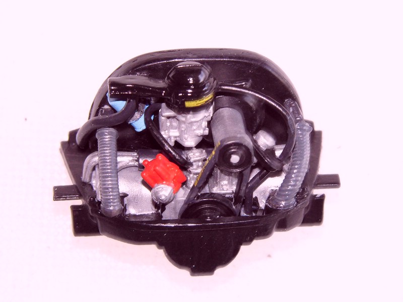

So, in der Zwischenzeit ist alles getrocknet und ich konnte den Motor zusammen bauen, ich habe ihn der Stabilität wegen auf eine Pinzette gelegt.
Ist das ein Größenunterschied!!!!
Als ich den Verteiler gesehen habe, der passt locker doppelt auf ein Cent Stück, muss ich mein Verkabelungsvorhaben zurückstellen, da ich noch nicht das passende Werkzeug dafür habe. Das wird aber nachgeholt, so einfach ist das für mich nicht vom Tisch, :grins: .

ein sehr schöner Baubericht! Dein Wiedereinstieg schaut bisher sehr gut aus! Der Motor ist Dir schonmal gut gelungen! Um so kleine Farbmengen anzurühren eignen sich übrigens auch hervorragend Zahnstocher. Welche Farben verwendest Du?

MIr sind Dinge mir am Motor aufgefallen, die Du vielleicht noch abändern könntest
Am Verteiler ist so eine silberne Dose, da sieht man noch einen Giesgrat - Du machst Di ja die Arbeit mit Spachteln und schleifen am Lüftergehäuse und Getriebe, vielleicht :hey: ....
Der Schlauch von Benzinpumpe zum Vergaser hat silberne Pinselstellen und am Verteiler sieht man auch noch ein wenig Plastik durchblitzen.
Warum ist am Luftfilter die weiße Stelle? kommt da was drauf oder so?
Achso,...die Schläuche links und rechts sind im normalen Serienzustand aus Pappe, eher dunkelgrau bis schwarz. ;)

ich werde den Motor nochmal unter die "Lupe" nehmen. Mir sind da auch heute morgen einige Sachen aufgefallen, die so nicht bleiben sollen.
Die weiße Stelle am Lufigehäuse wird so in der BA angegeben, warum weiß ich auch nicht, ich werde die aber schwärzen. Kam mir schon merkwürdig vor.
Die Bemalung, die Revell vorgibt, entspricht leider nicht immer dem Original. Danke für Deine Hinweise :five:

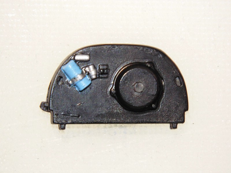

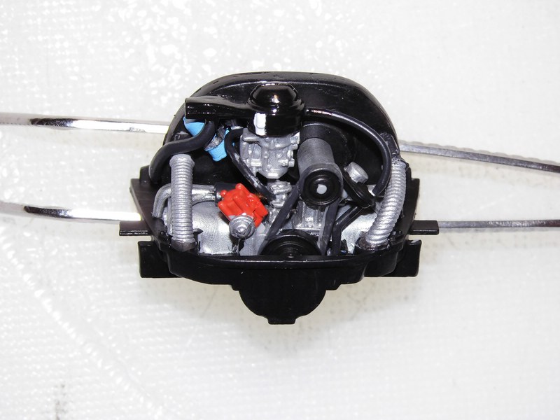

Ich habe den Motor nochmal überarbeitet und die Decals angebracht. Dabei ist mir aufgefallen, dass ich :bang: :motz: , das Decal für die Zündspule vergessen habe. Mann o Mann! Jetzt ist es zu spät und ich komm nicht mehr vernünftig dran. Andererseits, was ist im Modellbau schon vernünftig? :lol: Ich probiere es einfach noch.
Dieses Minimini Decal muß auf das Lufi Gehäuse! Na gute Nacht, bei meiner "ruhigen" Hand.
Naja, es hat dann doch irgendwie geklappt, aber seht selber:

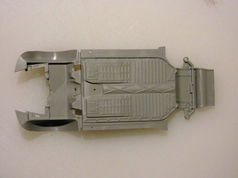

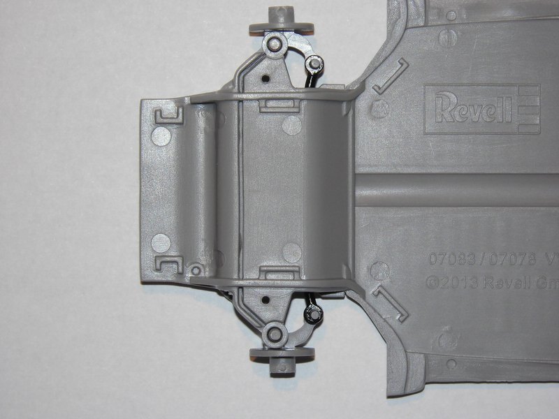

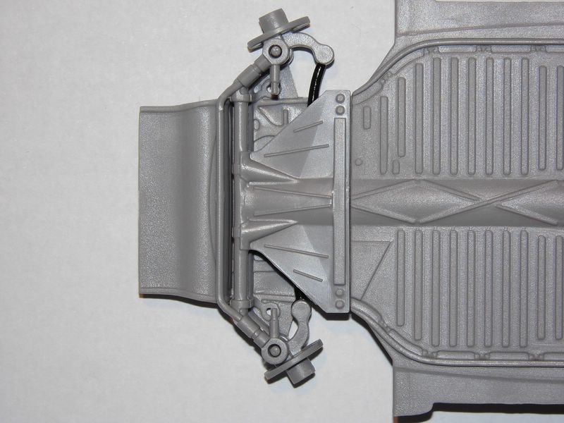

Als nächstes habe ich Fahrwerkteile und Unterboden entgratet und gesäubert.
Die Felgen werden noch entchromt.

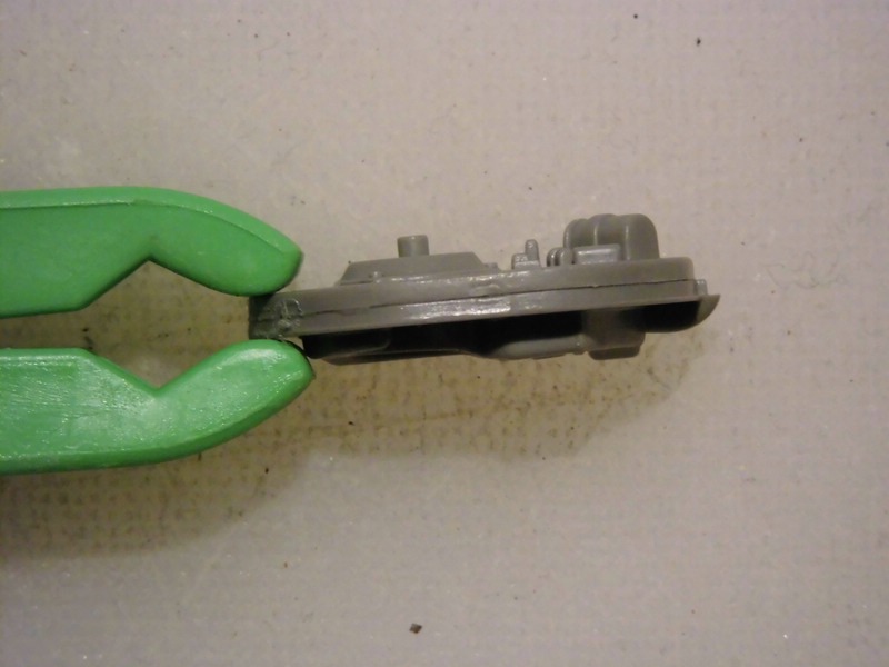

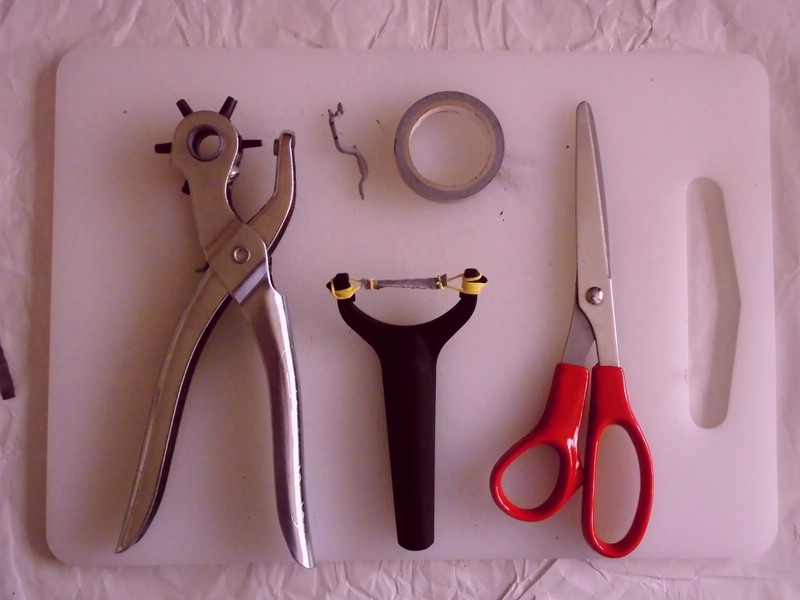

Als ich an den Auspuffleitungen/Heizbirnen? kleine Restgrate abschleifen wollte und das nicht so klappen wollte, hab ich mir auf die Schnelle ein werkzeug dafür gemacht, guckt Ihr hier:
Kleiner Exkurs für alle Interessierten:
Ich habe kurzerhand meinen Kartoffelschäler genommen und die Keramikklinge aus dem Steg entfernt.
Mithilfe meiner Lochzange habe ich dann in einen zurecht geschnittenen Streifen Schmirgel zwei Löcher gestanzt und diese gegen Ausreissen mit Iso Band verstärkt.
Links und rechts zwei Gummis verknotet und an dem Schäler befestigt. Somit habe ich ein flexibles Schleifleinen, welches sich an die Rundungen des Bauteils anschmiegt und so auch kleinste Radien entgraten kann.

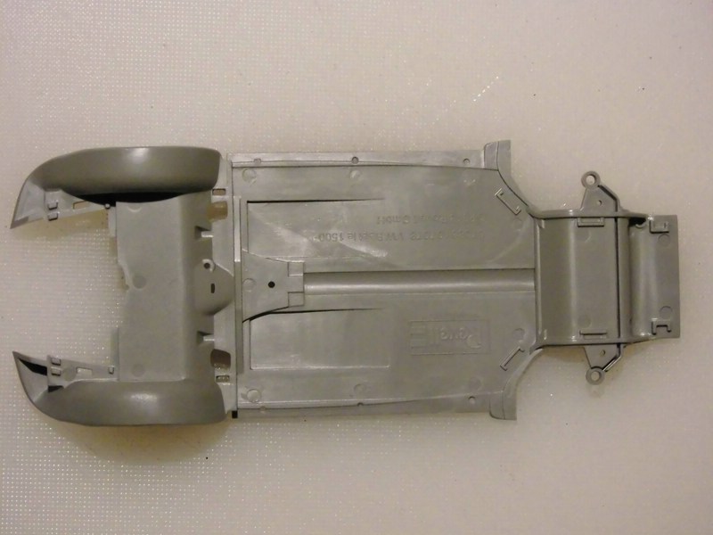

Während die Teile trocknen habe ich die Karo Teile und Unterboden, sowie Hinterachse nochmal gesäubert, Restentgratet und gescheuert.
Mithilfe der Scheuermilch werden die Bauteile entfettet und gleichzeitig etwas angerauht. Dadurch hält der Lack besser.

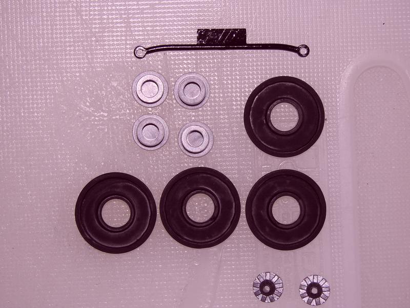

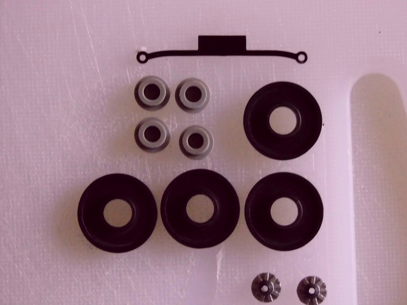

Was hat Revell denn da für Reifen "entsorgt"??? :motz:
Ich finde ja, die sehen unmöglich aus.
Da frag ich doch mal unsere anderen Käferbauer, sehen die bei Euch auch so aus???

Na bitte, ein schöner Fortschritt hier. Die Idee mit dem Kartoffelschäler ist ja super. Aber die Teile schauen jetzt sehr gut vorbereitet aus.
Das Problem mit den Reifen gibt es sehr oft bei den Bausätzen. Ich schleife die immer solange bis sie mir gefallen. Lauffläche und Flanken, zum Schluss mit einem Gummipfleger für Autos an den Flanken drüber gehen und du hast einen perfekten Reifen.

ein schöner innovativer schritt mit dem kartoffelschäler -
den gibts übrigens fertig als flex-i-file schon seit jahren :D

der Tipp mit dem Reifenpflegemittel ist gut, kommt auch auf meine Liste, danke :ok:

klar, vieles wird es schon im Handel geben. Danke Dir für den Link, aber finanziell steh ich mich mit meinem Eigenbau besser.

Zunächst habe ich mal den Motor komplettiert und auch noch das fehlende Decal auf die Zündspule gefummelt. :) :cracy:
Hier seht Ihr die kurze Passprobe
Als nächstes habe ich die Teile der Vorderachse in die Karo eingepasst
und passt: :ok:
Es fehlen noch die Stoßdämpfer. Als ich die Miniteile gesehen habe, hab ich mir überlegt, was kannst Du denn da noch machen???
Und, :idee: , ich wollte sie jetzt nicht so nackt einbauen und habe ein paar Federbeine hergestellt. Dazu habe ich dünnen Basteldraht um einen ca.1mm dünnen Spieß gedreht und die fertige "Feder" mit dem Seitenschneider ( nein, nicht der für meine Spritzlinge :du: ), abgezwickt und über den Stoßdämpfer geschoben, ähhhh, ok war mehr ein Gefummel.
Tja, soviel zu meiner Anfangsthese
Das Käferlein baue ich in erster Linie OOB,
aber was soll ich sagen? Ich bin mittendrin,statt nur dabei und es ist tätsächlich ein Fiebervirus, was direkt beim Öffnen der Bausatzschachtel auf den Öffnenden springt. :tanz:
Ok, ich schweife ab, also hier einmal das Federbein in der Mache
und der fertige Stoßdämpfer mit Federbein

der Motor...gefällt mir sehr gut :ok: :ok: . Sauber gemacht.
:hey: bevor Du einen "Fehler" machst: der Käfer hat in dieser Ausführung keine Federn vorne :hey: Er hat eine Drehstabachse wie sie hier grob dargestellt ist und nur die Stoßdämpfer dazu. Das stimmt schon so :hey:

Zu den Stoßdämpfern wurde ja schon was gesagt; hier ist ein Vorbildfoto.

Was meine "Idee" mit dem Federbein betrifft, muss ich also mehr mit Vorbildfotos arbeiten um diese Schnitzer auszuklammern.
( War ein Anfall unkontrollierten Bauwahns, :D ) Vielen Dank für Deinen hilfreichen Tipp :thumbsup:

Was mich an Deinem Motor noch ein bißchen stört: Du hast den Zündverteiler komplett orange lackiert, original ist aber nur die Verteilerkappe orange; der untere Teil gehört silbrig.
Dein Farbkonzept paßt -- wobei ich noch überprüfen würde, ob Revell das Blech- oder das gepolsterte Armaturenbrett dargestellt hat. Wenn letzteres, dann war das ab Werk schwarz -- Du darfst es aber auch mit demselben Leder überziehen wie die Sitze und Seitenverkleidungen :D Wenn möglich, zeig doch mal vor dem Lackieren ein Bild davon.
