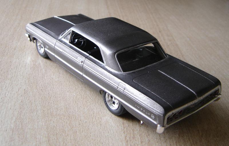

Mittwoch, 16. Juli 2014, 21:04
64er Chevy Impala Super Sport von amt
Endlich mal wieder was fertiggestellt :D Den Bausatz habe ich mit Lackierter Karosse hier in der Pinwand gekauft, die Farbe (rot) gefiel mir aber nicht. Also erstmal in Bremsflüssigkeit gebadet. Beim neuen Lackaufbau hatte ich dann immer nach ca 2 Tagen Trocknungszeit das Problem das der Lack sich kräuselte, die Karosse wurde insgesamt 3x komplett entlackt. Das jetzige Endergebnis ist nicht schön aber bleibt jetzt so. Auch der Chrom ist bei diesem Bausatz sehr schlecht, er ließ sich mit einem nassen Ohrenstäbchen entfernen (schön an der vorderen Stosstange zu sehen).
Insgesamt ein Bausatz mit dem ich nicht zufrieden bin aber der hat mich soviel Nerven gekostet das er beinahe in der runden Ablage verschwunden wäre. Der Bau erfolgte oob + Zündkabel und Tieferlegung vorn

Nun ja, diese Mild-Custom-Version sieht etwas harmlos aus.
Liegt vielleicht an der grauen Farbe. Ansonsten scheint der Lack doch gut zu sein.
Bei der Stossstange vorne würde ich mit Bare-Metal-Foil drüber gehen, dann sieht es gleich besser aus.
Und, typisch Uralt-AMT, die Chromscheinwerfer. Ausbohren und Klarsichtteile reinmachen ist halt ein ziemlicher Aufwand.
Eigentlich ein schöner Wagen. Wärs mein Modell, würde ich evtl. das Dach farblich anders gestalten (hellgrau oder weiß), eine Everflex-Optik verpassen. Und, wenn Buchstaben auf den Reifenseiten sind, diese weiß bemalen - das würde gleich viel besser kommen.

Hi Toti,
was ist das für ein Lack? Für Echt Autos etwa? Lack für Metall, also Echt Autos läßt die Oberfläche an unser Plastik Autos "kräuseln". Diese Lack Sorten sind zu "Heiß" für Plastik. Das Metallic Look ist vielleicht doch ein Echt Auto Lack. Das Silber Pigmentierung für das Maßstab 1:25 paßt nicht so gut.
Wenn ein Echt Auto Lack, dann soll meine Erfahrung nach zuerst auf das blanke Plastik ein Plastik/Resin Haftvermittler drauf (wohl von selben Hersteller), dann mit Autolack (Sprühdose) weiter machen. Somit ist die "Heiße Phase" die Lackierung neutralisiert. Auch Klarlack kann negativen Einflüssen verursachen.
Das du so oft Lack entfernen mußtest, sagt mir das der falsche Lack Sorte angewandt wurde.
Robert
Donnerstag, 17. Juli 2014, 08:25
es sieht so aus, als hättest Du einen "richtigen" Autolack verwendet, mit der Folge, dass die Metallic-Flakes, die normalerweise für 1:1 Autos bestimmt sind, im Maßstab 1:25 überdimensioniert sind. Ich verwende seit ein paar Jahren nur noch Lacke von Tamiya, da stimmt dieses spezielle Größenverhältnis, da die Farbe von einer Firma kommt, die selbst Bausätze herstellt.
Den Kühlergrill hätte ich auf jeden Fall noch in verdünntem schwarz abgesetzt, das gibt dem Grill die realistische Tiefe, ebenso bei der Lufteintrittsöffnung im unteren Teil der Stoßstange.

Donnerstag, 17. Juli 2014, 12:18
Auch die lackierten (oder Silberstift) Chromleisten sehen sehr unsauber aus.
okay, BMF ist nicht jedermanns Sache. Aber eine saubere Linie sollte schon drin sein. Das trübt ordentlich den Gesamteindruck.

Dank euch für die zahlreichen Kommentare,
Robert, ja das ist Autolack. Das mache ich aber schon immer so und bisher gabs da nie solche Probleme, Grundierung und Klarlack is auch der selbe wie immer und alles vom geichen Hersteller
Ludwig, da hast du Recht, wie schon oben erwähnt is das normaler Autolack in 400ml Spraydosen. Das die Metallic-Flakes zu groß wirken mag sein fällt aber in Natura in der Vitrine nicht so auf, ich nutze schon immer die normalen Autolackdosen weil mir Airbrush zu aufwändig ist und die Tamiya Dosen sind mir einfach zu teuer, meine Lackdosen kann ich umsonst von der Arbeit mitnehmen.
Zum Kühlergrill, den habe ich leicht geschwärzt, wenn du genau hinsiehst kann man es erkennen, eigentlich sollte das noch besser werden, ich habe dann aber aufgehört weil der Chrom sich beim entfernen überschüssiger Farbe gelöst hat. Beim Luftfilter + Motor muss ich ehrlich sagen das ich da nix recherchiert habe sondern einfach so Lackiert wie ich es schön fand ;)
Steve, da hast du vollkommen Recht, gefällt mir selber auch nicht, hatte zum Schluss einfach kein Bock mehr und habe das alles ratzfatz freihändig gemalt :whistling:
all, habe schon überlegt ob ich da nochmal Hand anlege und ihn etwas verbraucht aussehen lasse, habe da aber leider noch keine erfahrung mit. Bei einem Neubau wüsste ich ungefähr was zu tun ist aber wie siehts aus wenn ein Modell schon Lackiert ist, wie kann ich hiert einigermassen realistisch den Lack altern :?:

[...]all, habe schon überlegt ob ich da nochmal Hand anlege und ihn etwas verbraucht aussehen lasse, habe da aber leider noch keine erfahrung mit. Bei einem Neubau wüsste ich ungefähr was zu tun ist aber wie siehts aus wenn ein Modell schon Lackiert ist, wie kann ich hiert einigermassen realistisch den Lack altern
Na,...jetzt aber Toti!
Soooooo schlecht sieht er doch nicht aus - da tummeln sich hier weitaus schlechtere Modelle :pfeif: . Wenn Du ihn altern wolltest, dann müsstest Du ihn wieder zerlegen.
Bei einer dezenten Alterung wäre es in Zusammengebauten Zustand möglich, sofern es sich nur um einen abgenutzen bzw. ausgeblichenen Lack handelt. Da wurde ich mit 2000er Naßschleifpapier die Sonneverwöhnten Lackflächen bearbeiten und evtl. mit der Airbrush nachhelfen.In Zusammengebauten Zustand würde ich mich schon rantrauen, ist aber schwieriger.
Wenn Du mal mit BMF hantieren willst, dann wäre das mein erster Versuchswagen - das würde Dein Chevy mit Sicherheit aufwerten! Das gilt auch für den Tipp mit dem abgesetzetn Dach ;)
Noch ein Tipp wegen dem Chrom die sich freischubbern. In dem Fall würde ich entweder die Chromteile mit Alclad neu lackieren oder wie erwähnt mit BMF bearbeiten. Dann die Vertiefungen mit Wasserfarben bearbeiten. M.E. ist das mit Wasserfarben die simpelste Methode, die nicht den alten Chrom angreift, weil man die Wasserfarben sehr leicht entfernen kann - ohne großen Druck.
Die Mängel hier sieht man kritisch, aber eine Alterung würde ich bleiben lassen.
