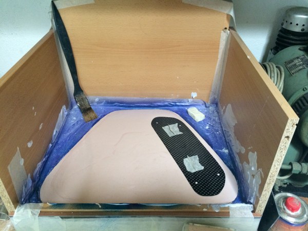

Wer kann mir weiterhelfen :
Habe ein teil abgegossen ( is kein Modellbau , ehr was fürn LKW ) mit einer materialstärke von 2,5cm . Benutzt habe ich Resin 2K ("Biresin") wielange dauert das aushärten ????
Grüße Nico

genau dieses datenblatt habe ich ja nicht ,auf dem fässchen steht nur das mischverhältnis 100:65 und ich hab das auch denk ich sehr genau eingehalten
was nehmt ihrs eig als trennmittel für die form ,
Ich hab wachs genommen sollte klappen oder ???

es ist eine Gipsform die , versiegelt worden ist
Hersteller : Biresin
MV : 100:65 Volumenanteile (100teile harz-65teile härter)

Mittwoch, 16. Juli 2014, 11:20
sooo ein paar bilder um die größenverhältnisse deutlicher zu machen
und das fässchen
ist / wird eine ablage für meinen ArbeitsActros
