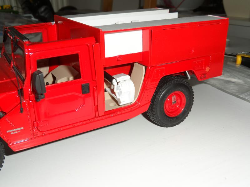

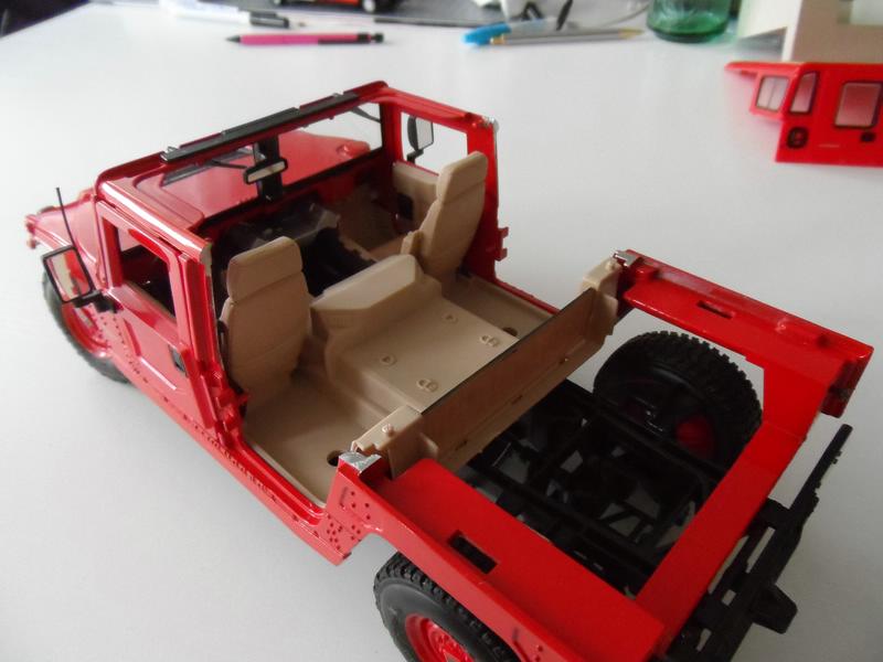

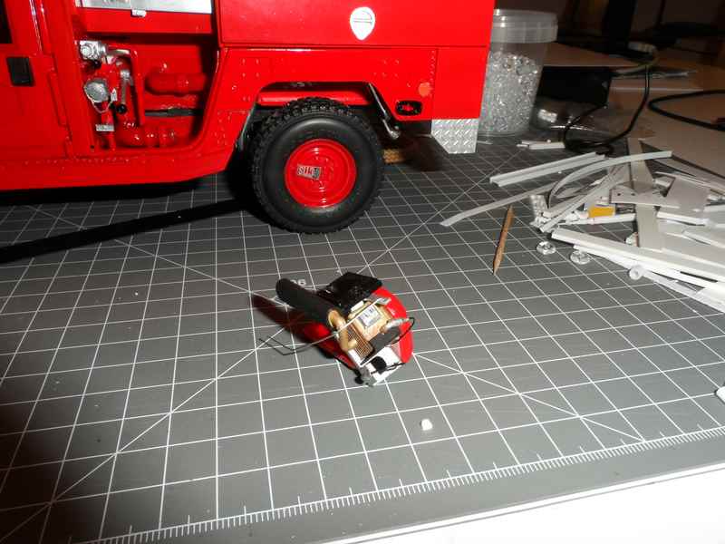

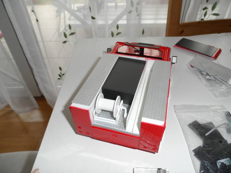

Passenderweise war das Grundmodell bereits rot lackiert, was mir schon mal die Lackierung der Karosserie erspart hat. Somit waren die ersten Arbeitsschritte das Demontieren des ursprünglichen Heckaufbaus und das Entfernen der hinteren Metall Dachstützen unmittelbar hinter den Vordersitzen.

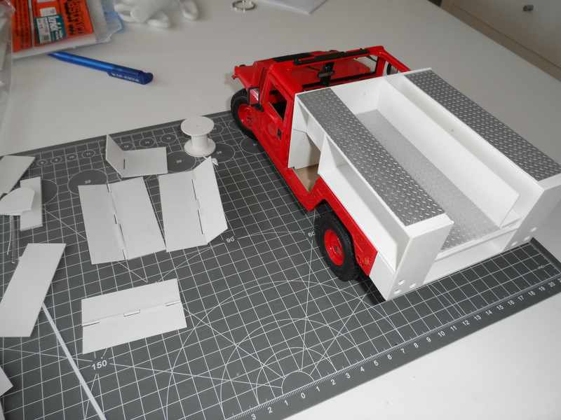

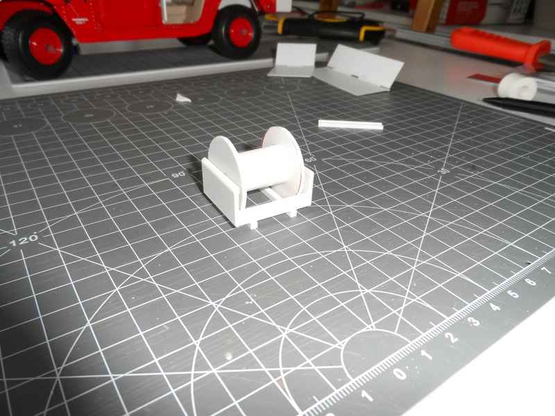

Da ich, wie bei meinen meisten Projekten, keine Pläne des Fahrzeugs hatte, hatte ich eine simple Kartonschablone für die Dimensionen des neuen Heckaufbaus angefertigt. Die Abmessungen habe ich ich hierbei Anhand der sehr wenigen Fotos aus dem Internet gemacht. Meine einzige Referenz war das 1:18 Modell.
Auf die Kartonschablone folgte dann der Rohaufbau aus 1,5mm PS Platten.
