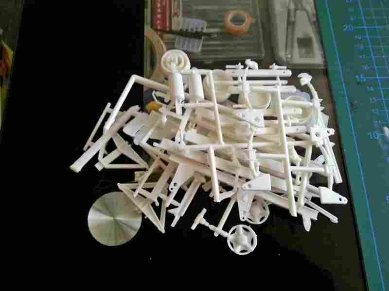

das Teile Sammelsurium wie es aus dem Beutel kam...

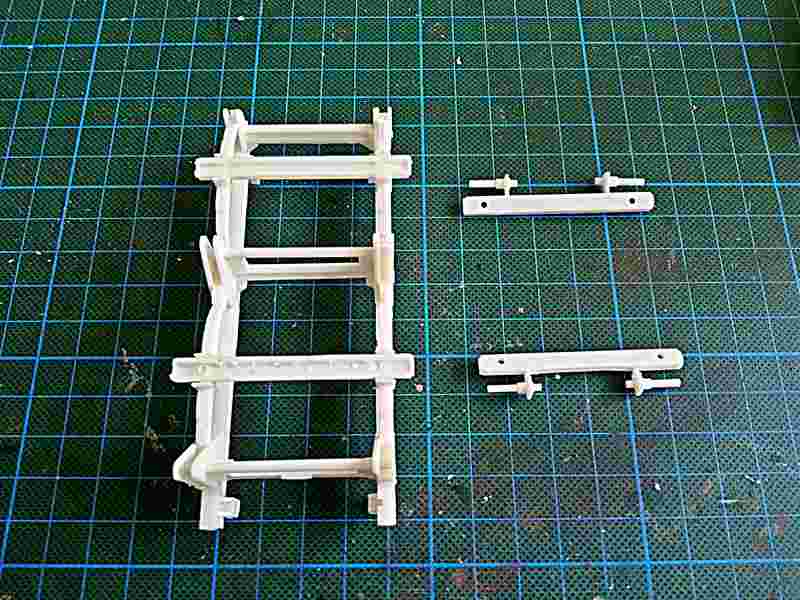

Angefangen habe ich mit dem Entgraten der vier Fahrgestellhaupteile, VORSICHT!, hier besteht echte Bruchgefahr. Ist mir auch passiert, einmal Knack und eine der Federn hing nur noch am seidenen Faden.
Ok, ich konnte das wieder Kleben, aber bei vielen weiteren Teilen, die noch kommen werden, muss man ebenfalls sehr vorsichtig Arbeiten. Nun wurden die Teile miteinander Verklebt und anschließend mit den drei Querstreben verbunden.

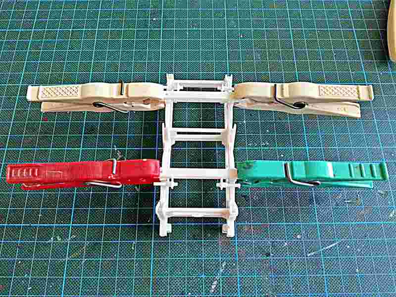

Entgegen der Bauanleitung, habe ich die Achshälften nicht vor dem Anbau am Fahrgestell, zusammen geklebt. Sondern erst die unteren Hälften ans Fahrgestell angeklebt und danach die Oberen. Das geht nicht nur schneller, man kann sauberer Arbeiten und passgenauer ist es auch noch.
Festklammern muss nicht unbedingt sein, nur finde ich es so sicherer für einen guten Halt.

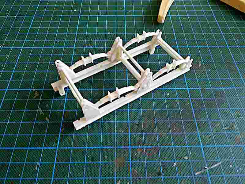

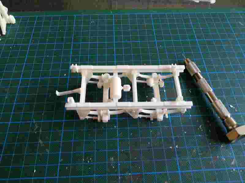

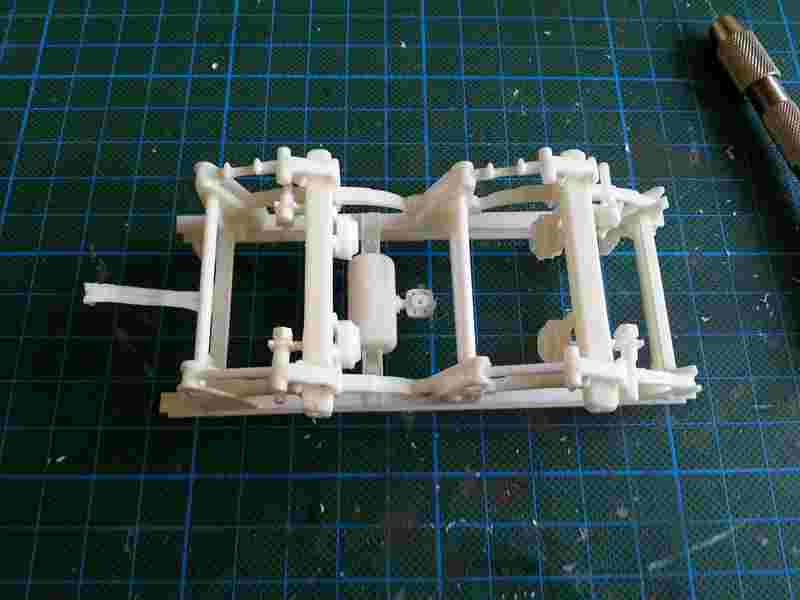

Ich sagte ja, das ich versuche fleißig zu sein und ich glaube das ist mir auch gelungen. Das Fahrgestell ist soweit fertig und die Stützräder auch. Aber mal von Anfang an, zu erst ein mal zwei Bilder von den Graten mit denen ich hier so zu kämpfen habe.

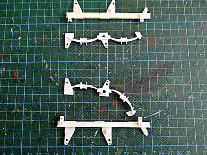

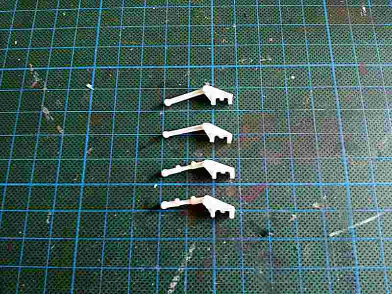

Nun am Fahrgestell weiter, gibt es hier doch vier Teile, die BA nennt sie Radius Rods (sowas wie Federwegbegrenzer auf deutsch), die auf den ersten Blick gleich aussehen. Nur es gibt zwei Arten, zwei mit geraden Stangen und zwei mit runden Stangen. Die BA gibt hierzu aber genaue Auskunft wo die hinkommen, sollte man aber beachten, ich hatte es auch erst auf den zweiten Blick gesehen und zum Glück war noch nichts verklebt.
ich hoffe ihr könnt das einigermaßen erkennen, irgendwas stimmt mit meiner Knipse nicht...

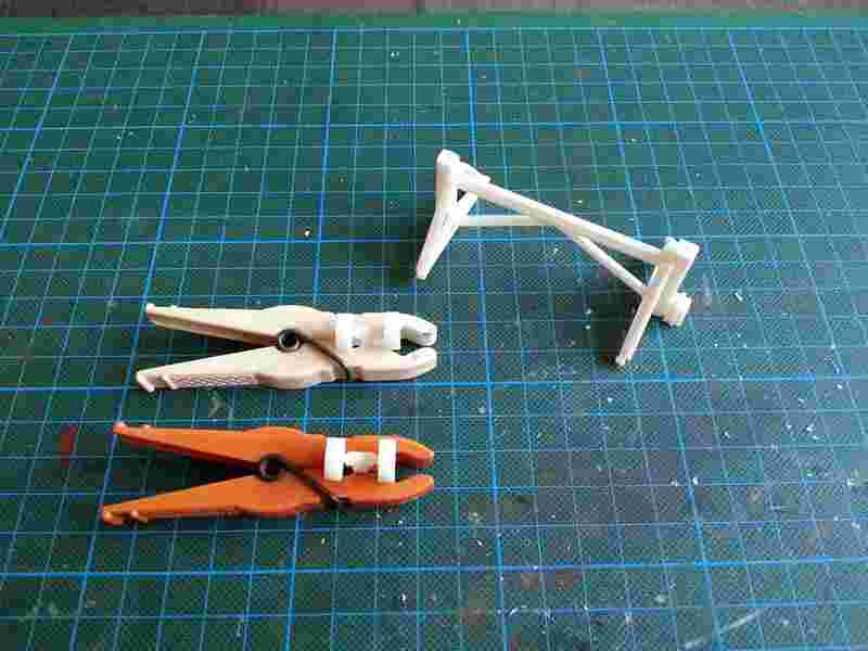

Danach wurden dann der Lufttank mit Verteilerventil, die Bremszylinder mit Gestänge und der nach vorne gehende Kabelhalter angeklebt. Die Teile für die Bremsanlage, habe ich vorher noch mit den entsprechenden 0,8mm Bohrungen für die Leitungen versehen. Soweit ist das Fahrgestell fertig.

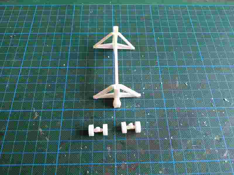

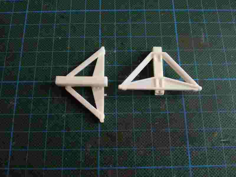

Dann habe ich mich an die Stützräder gemacht, diese können in zwei Postionen gebaut werden, es liegen unterschiedlich lange Teile dabei, klar das meine eingefahren dargestellt werden. Nachdem alle Teile entgratet waren wurden sie gemäß der BA zusammen gebaut, Passprobleme gibt es hier keine.
Nach einer ausgiebigen Kaffeepause, waren alle Teile ausreichend ausgehärtet und ich habe die Teile gewaschen. Wenn das alles trocken ist, werde ich sie wohl heute Abend noch lackieren.

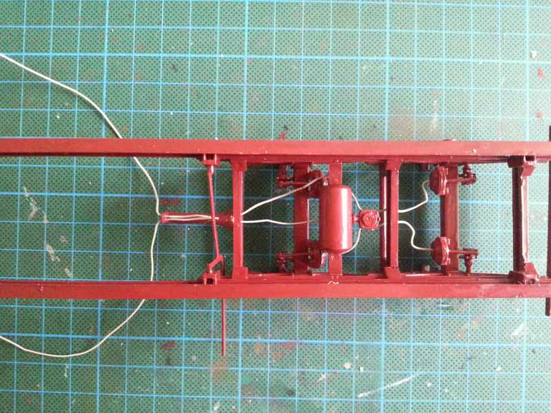

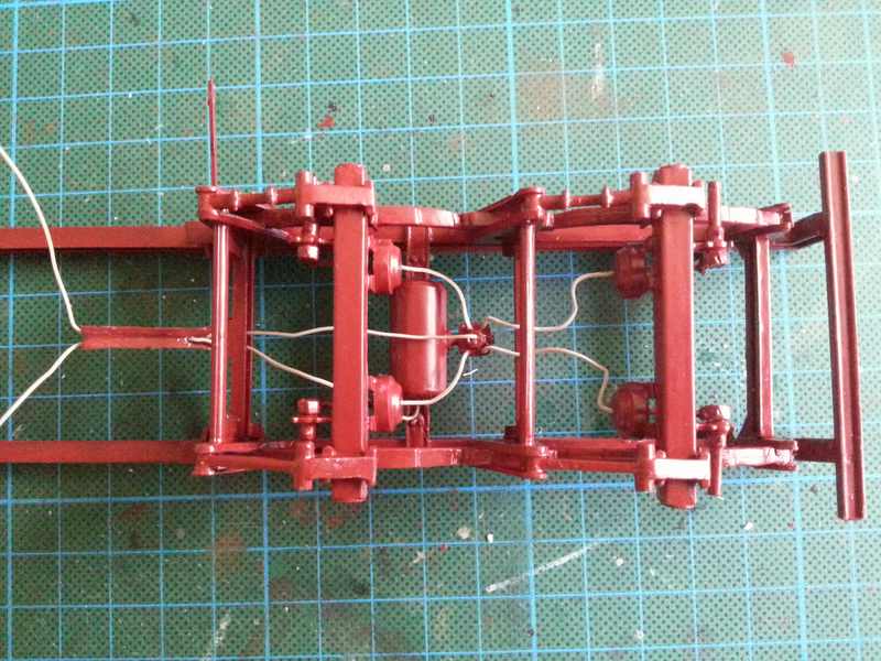

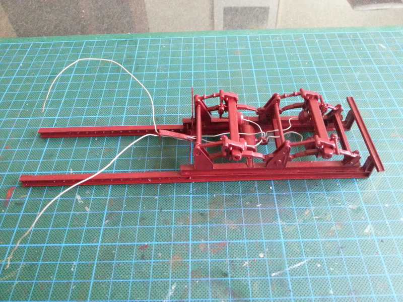

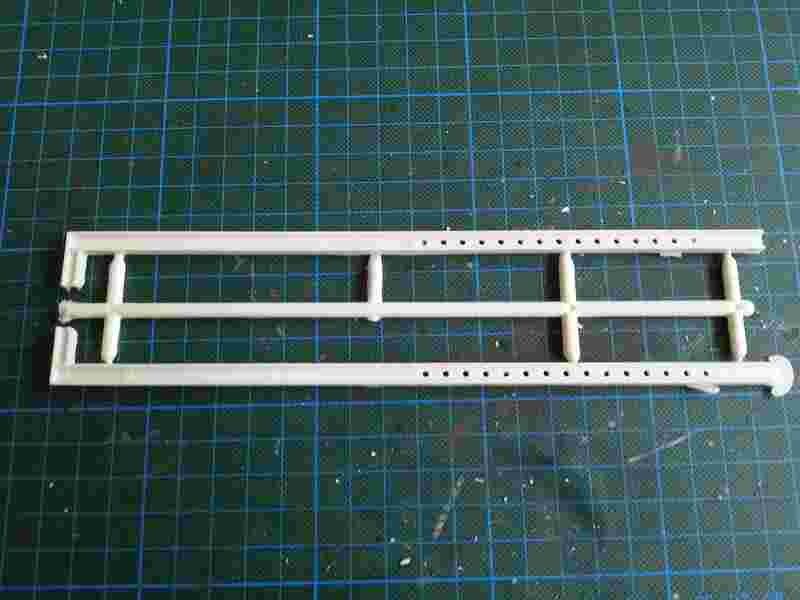

Zurück zum Trailer. gestern Abend habe ich die Schienen, welche später das Fahrgestell halten sollen, mit Tape am Trailerboden festgemacht, um mal zu sehen wie das ganze so in etwa zusammen hält. Das ist ne echt wackelige Angelegenheit und auch die Verriegelungsstange ist so eine labiles Ding, die sollte man nach dem Einbau nie wieder bewegen, die bricht sonst glatt weg.
So habe ich mich dazu entschieden, im Gegensatz zum BP, die Schienen mit dem Fahrgestell zu verkleben, genauso wie diese Verriegelungsstange. Das Ganze bildet somit eine feste Einheit und man wird den Trailer bewegen können ohne das da was abfällt, man muss ja auch mal Staub wischen.
Nun nochmal waschen und trocknen lassen, dann konnte alles mit Revell SM 331 purpurrot lackiert werden, passend zum Kenworth. Damit war dann für gestern Schluss.

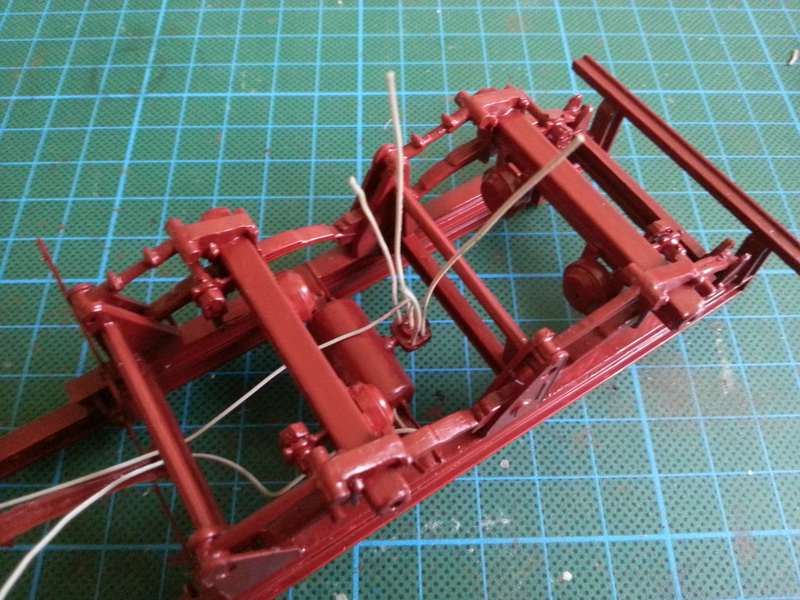

Heute Morgen war dann alles gut getrocknet und ich konnte mich an die Verkabelung machen. Angefangen habe ich mit der Versorgungsleitung zum Drucklufttank und der Steuerleitung zum Ventil. Hierzu hatte ich schon vorab zwei 0,8mm Löcher, vorne, in den Fahrgestellrahmen gebohrt. So schlabbern die Leitungen nicht so lose im Rahmen rum. Auch in die Halterung, die vorne am Fahrgestell befestigt ist kamen noch vier 0,8mm Löcher, so haben die zwei Leitungen auch hier einen guten Halt und können nicht abreißen, später verschwinden sie im Trailerboden. Anschließend wurden je zwei 4cm und zwei 5cm Leitungsstücke zu geschnitten und am Verteilerventil angeklebt. Anschließend wurden die Leitungen passend gekürzt, ich mache sie immer etwas länger um Luft zu haben, und mit den Bremszylindern verbunden. Die Leitungen will ich so in Hellgrau belassen, bilden sie doch einen schönen Kontrast zum Rot der Fahrgestells und später wird man sie auch besser erkennen können, wenn alles fertig ist.
Nun könnt ihr euch alles auf den Bilder anschauen, viel Spaß dabei.

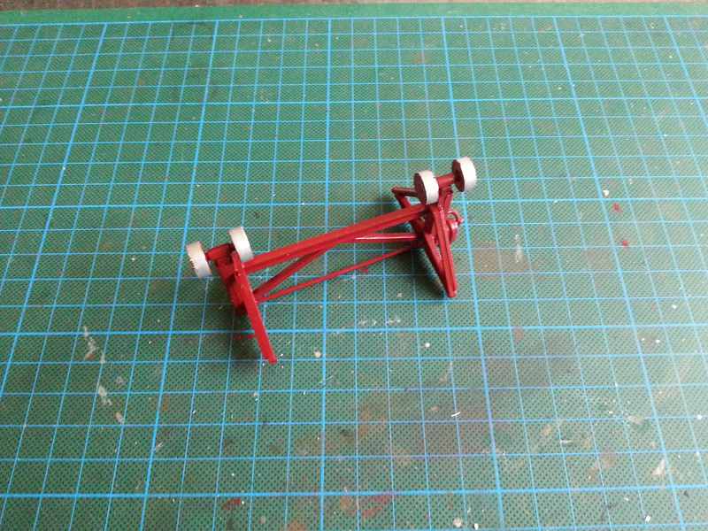

Ach ja, die Stützrädereinheit wurde auch schon lackiert, allerdings muss ich die Laufflächen der Räder noch mal überarbeiten...
So, das war es bis hierhin erst mal wieder. Heute Nachmittag werde ich mich dann mit dem Kühlkoffer beschäftigen. Eine erste trocken Anpassung heute Morgen, lässt nichts gutes Erahnen...

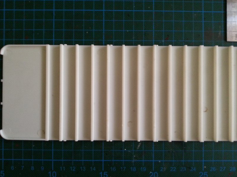

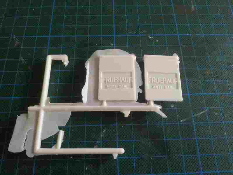

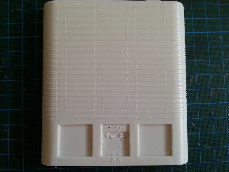

Nun ja, ein bisschen weiter gemacht habe ich dann gestern doch noch, Die Ausstoßermarken wurden verspachtelt und geschliffen, es waren genau 26.
hier noch unbearbeitet, vom fertigen Zustand hab ich leider keine Bilder gemacht...

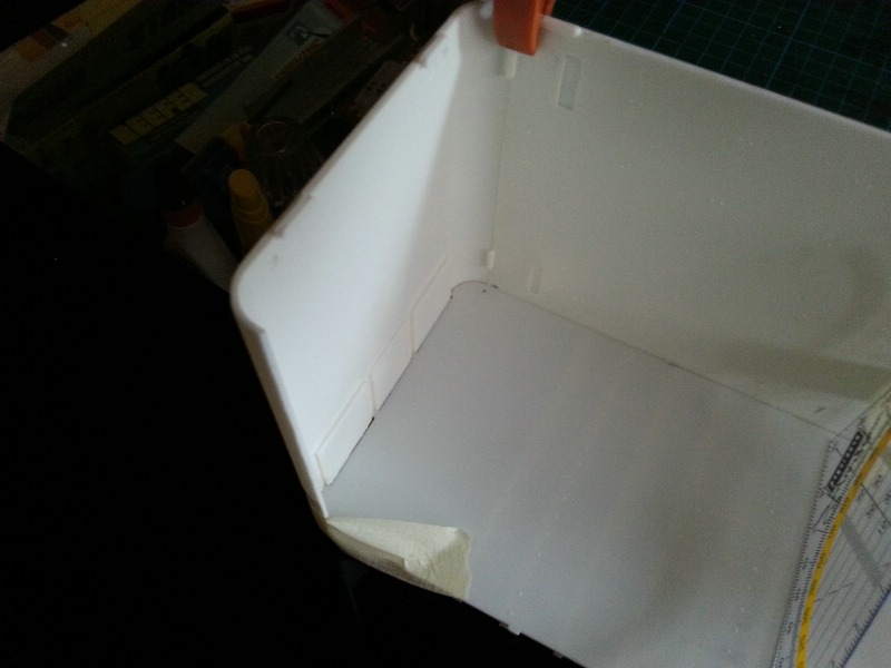

Auch habe ich das rechte Seitenteil und die Stirnwand mit dem Trailerboden zusammengebaut. Nur so einfach wie es sich anhört war es dann doch nicht. Die Noppen am Trailerboden wollten einfach nicht so wirklich in das Seitenteil passen, auch nach dem ich ne menge nachgearbeitet hatte ging es nur mit sanfter Gewalt zusammen. Die beiden Geodreiecke dienen wieder dem rechtwinkligen Zusammenbau.
In der Zeit, wo die beiden Teile aushärteten, habe ich die Stirnwand überarbeitet, will sagen, die dort angespritzten Leitungen gingen für mich so mal gar nicht und wurden weggeschliffen. Ja ich weiß keine Umbauorgie, aber solcherart Leitungen, nach dem komplett Lackieren, an zu malen ist schwierig und meistens geht da was daneben und man muss nacharbeiten, auf so was hatte ich keine Lust., denn neue Leitungen verlegen ist einfacher. Also weg damit und dann auch gleich 0,8mm Löcher gebohrt für die neuen Leitungen, auch die Anschlüsse Truck/Trailer wurden gleich mit aufgebohrt.
Vorher
Nachher, die Erste, wenn es fertig ist dann die Zweite
Dann wurde auch die Stirnwand angebaut und alles zum durch härten zur Seite gelegt, damit war dann Gestern Feierabend.

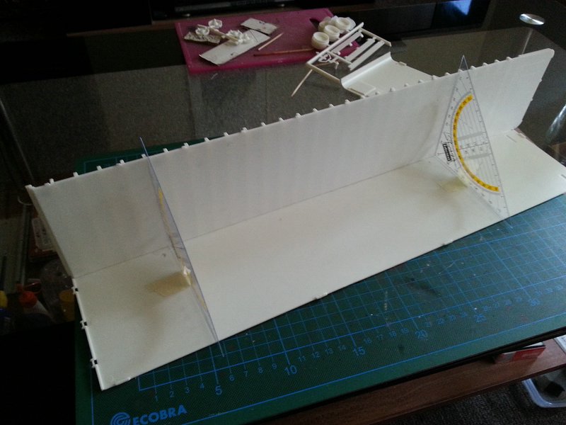

Heute Vormittag wurde dann das linke Seitenteil und das Dach angebaut, wobei ich hier mit dem Seitenteil anfangs die gleichen Probleme, wie mit dem Rechten hatte. Ich habe dann kurzer Hand alle Noppen, bis auf die Erste und die Letzte, alle Noppen entfernt und siehe da alles passte bestens zusammen, auch das Dach hat keine Probleme gemacht.
Da ich ja auch immer gerne wissen will wo es hingeht, habe ich dann mal den Kenny geholt und alles trocken und noch ohne Räder zusammen gestellt.
Der Koffer ist mittlerweile gewaschen und trocknet und wenn es klappt kommt heute Abend schon die erste Farbschicht darauf.
