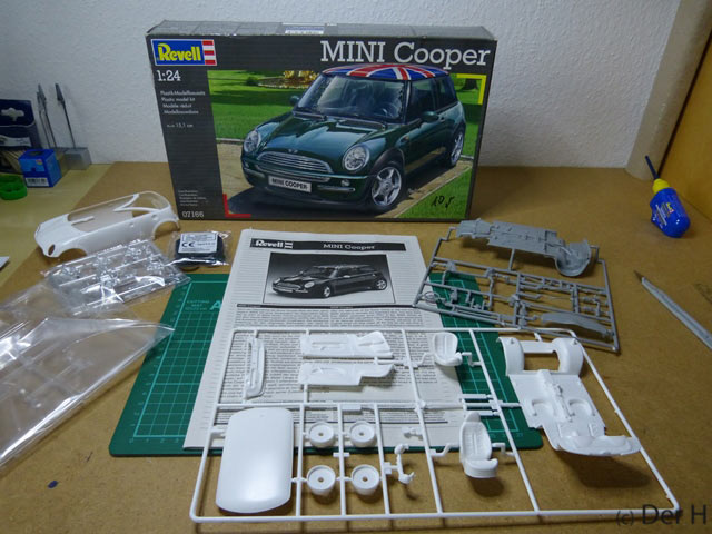

heute starte ich einen Baubericht zu einem experimentellen Bau eines Mini Coopers von Revell in 1:24. Wo liegt das Experiment bei so einem überschaubaren Bausatz mit gerade mal 67 Teilen? Nun, ich möchte den Mini als Halbmodell bauen. Halbmodelle sind ja ehr bei Schiffen üblich. Wer ein paar Beispiele sehen möchte kann ja mal bei der google Bildersuche Halbmodell eingeben. Da ich solche Modelle hin und wieder als Wandschmuck gesehen habe, kam mir die Idee, dass auch mal mit einem Auto zu probieren. Es wird also nur eine Hälfe des Modells gebaut, in diesem Fall die Fahrerseite und das ganze dann auf einer geeigneten Unterlage (mal sehen, was das sein wird) befestigt um es an die Wand zu hängen. Ich bin selber gespannt, wie sich das umsetzen lässt und vor allem auch, wie es hinterher wirkt. Schlimmstenfalls wird es ein Objekt für die Rundablage...
Um diesen Bausatz geht es:

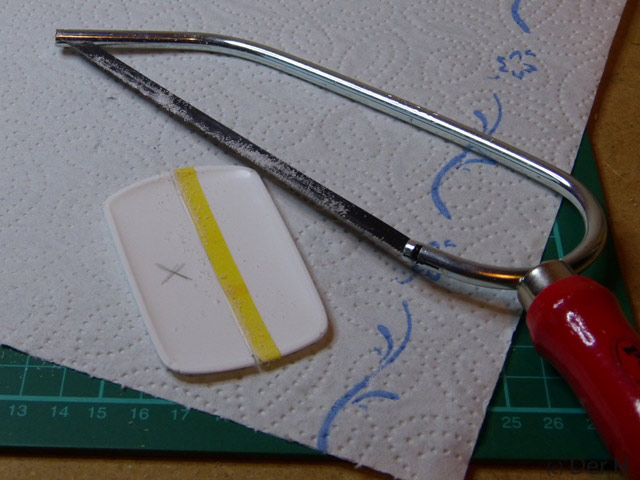

Bei dem ersten zu halbierendem Teil musste ich ein wenig experimentieren, wie ich hier am besten vorgehe. Als erstes habe ich den Unterboden zerteilt und das zunächst mit einem Teppichmesser probiert. Der Kunststoff ist aber zäher als gedacht, weit bin ich auf die Weise nicht gekommen.
Dann habe ich es mit einer kleinen Trennscheibe versucht, das war aber auch nur mäßig erfolgreich.
Schließlich habe ich zur Säge gegriffen. Damit klappt es ganz gut. Etwas feiner dürfte die Säge noch sein...

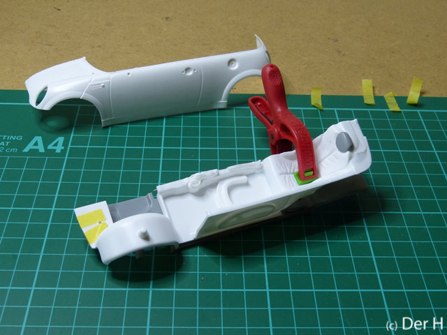

Das nächste Teil beim anzeichnen:
Und hier die beiden ersten halbierten Teile.

Eine Laubsäge wäre besser.

Das die Feinmechanikersäge die erste Wahl wird, hätte ich dir als Spielzeugumbauer auch sagen können. Schau mal im Baumarkt, da gibt es verschiedene Sägeblätter für die kleinen Teile, aber
lass bloß die Finger davon, da gibt es keinen geraden Schnitt. (Nach geradefeilen ist mehr Material weg, als mit einem stabileren und eben etwas dickerem Blatt)

Zum Werkzeug hab ich noch einen Tip: Geh in einen Modellbahnladen und frag nach einer Roco-Säge. (Roco ist der Hersteller.)
hach, obwohl, gibts doch auch online: Roco 10900 "Allzweck Bastelsäge". Damit zersäge ich seit Jahrzehnten meine Güterwagen. Stabil, scharf und schön dünn.

also ich säge seit einiger Zeit mit einer Dictum und bekomme eigentlich immer saubere Schnitte hin.

Danke für die Tipps mit den verschiedenen Sägen! Ich werde hier mal mit der Puk-Säge weitermachen, es übt sich ja. Aktuell arbeite ich mit einem Metallsägeblatt. Durch das stabile Sägeblatt lässt sich der Schnitt gut führen. Falls weitere Projekte dieser Art folgen sollten schau ich mir mal die Roco-Säge an.

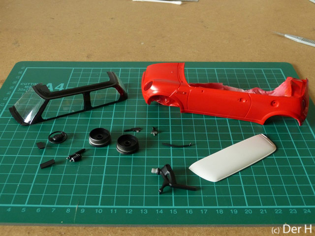

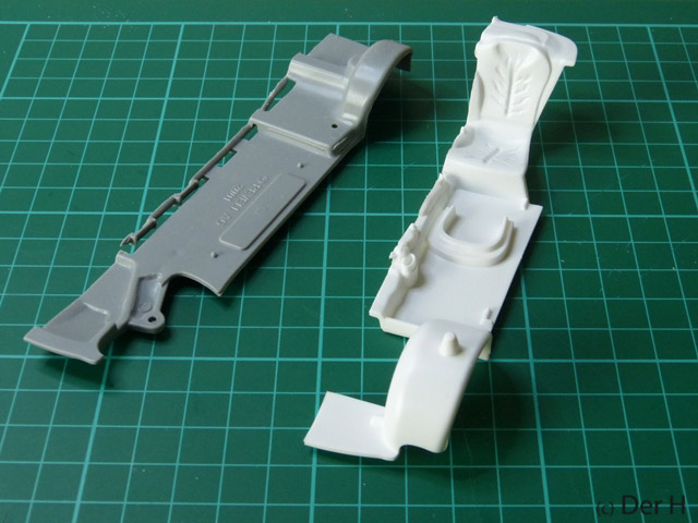

beflügelt von soviel Interesse ging es mit dem Zerteilen des Bausatzes weiter :D Parallel wurde aber auch mal was zusammengefügt, ich habe schon mal die innere Türverkleidung/Seite eingesetzt:
Nach ein wenig ausprobieren hat sich folgende Arbeitsweise zum Halbieren der Teile als praktikabel herausgestellt:
1. Anzeichnen - ist bei einigen Bauteilen nicht immer einfach, das Dach ist da mit das einfachste:
2. Die Schnittkante mit Klebeband abkleben, das bleibt besser sichtbar als die angezeichnete Linie. Beim Anzeichnen sollte man noch markieren, welche Hälfte entfällt:
3. Sägen
Mit dieser Vorgehensweise komme ich am besten zurecht. Ich hatte noch eine Frage von Daniel übersehen, es sind rund 10 Teile bei diesem Modell zu halbieren. Hier die ersten davon:

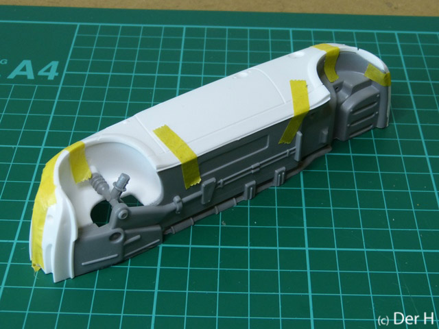

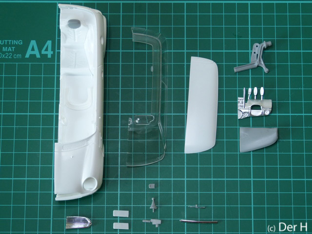

mit dem halben Mini ging es etwas weiter, alle benötigten Teile sind zerteilt. Ich habe die halbierten Teile mal zusammengestellt, so wird das Modell später Präsentiert - natürlich mit einer anderen Rückwand.
Bei dem Modell ist es etwas nachteilig, dass die Karosserie nicht einteilig ausgeführt ist. Die Frontschürze ist ein extra Bauteil. Um dem ganzen etwas mehr Stabilität zu geben habe ich mich dazu entschlossen, diesmal vor dem Lackieren die Karosserie und den Unterboden zu verkleben.
Hier mal eine Übersicht über alle halbierten Bauteile. Einschließlich der Kleinteile wie z.B. Zierleisten und Handbremse sind es dann doch insgesamt 17 Teile geworden.

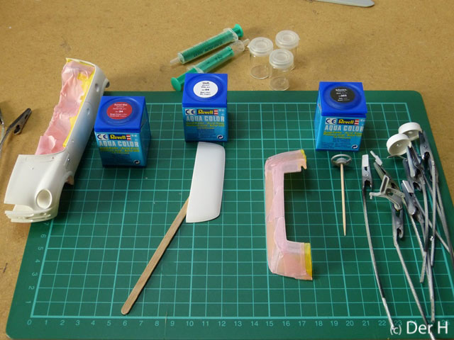

an dem halben Mini ging es weiter. Zunächst wurden die Teile zum Lackieren vorbereitet. Meine übliche Vorgehensweise: mit 1200er Schleifpapier nass schleifen, dann eine gründliche Reinigung mit Scheuermilch und Zahnbürste und zum Abschluss eine Reinigung mit Isopropanol.
Bei dem Modell werden die Scheiben nicht in den Rahmen eingeklebt, sondern die Holme von innen lackiert - so schauts ja auch beim Original aus. Also Scheiben abkleben:
Auch wenns kein Ferarri ist, muss selbiges Rot herhalten...
Und so schaut das nach dem Lackieren aus:
Henning
