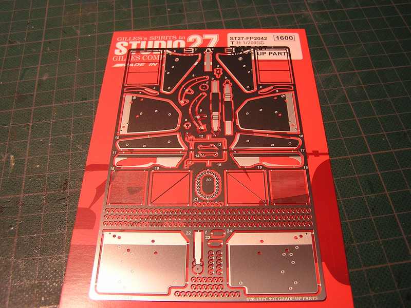

Wie schon geschrieben sollen einige goodies verbaut werden.
Die Ätzteile...

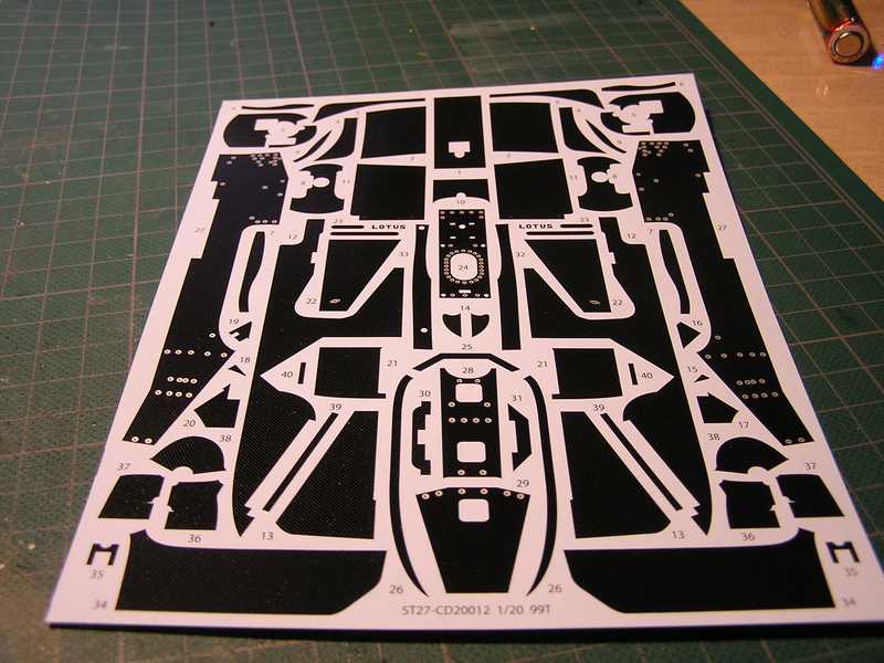

... und Carbondecals.

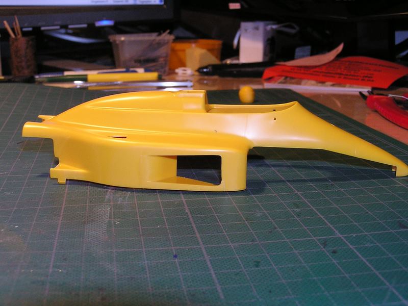

Die Karosserie Die seitlichen Lüftungsöffnungen müssen noch etwas verspachtelt und angeschliffen werden.

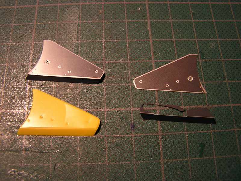

Die ersten Ätzteile kommen auch schon zum Einsatz. Die Seitenteile des Frontflügels aus dem Bausatz und die Ätzteile im Vergleich.

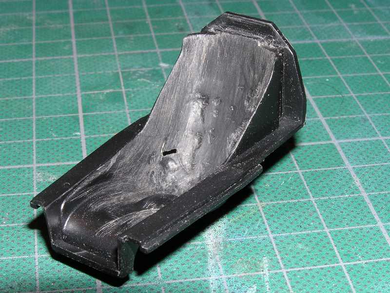

Der Sitz bekommt geätzte Gurte also müssen die angegossenen raus.

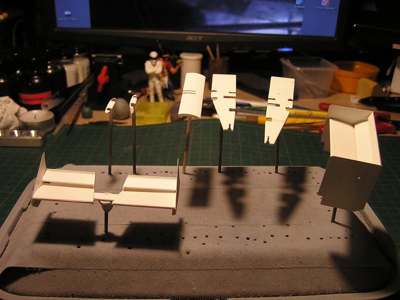

Die Teile die gelb werden sollen haben eine weiße Grundierung erhalten.

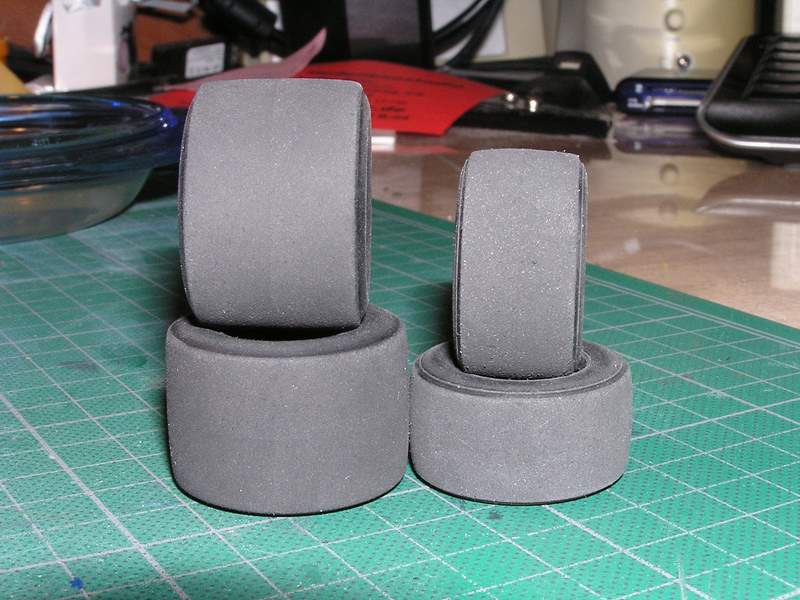

Die Reifen haben in der Mitte der Lauffläche eine starke Trennnaht (oben) die ich weg schleife (unten).
Und die Reifen komplett angeschiffen.

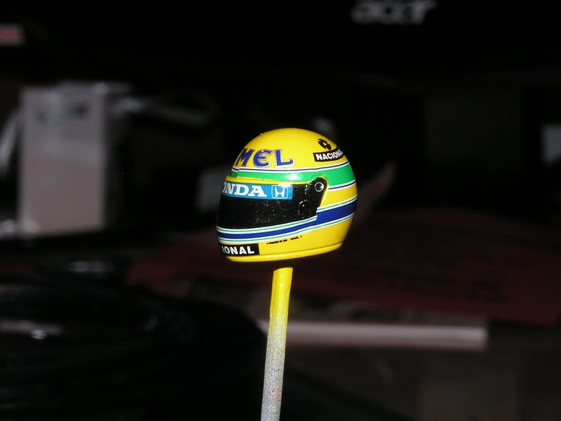

Der berühmte gelbe Helm ist fast fertig.

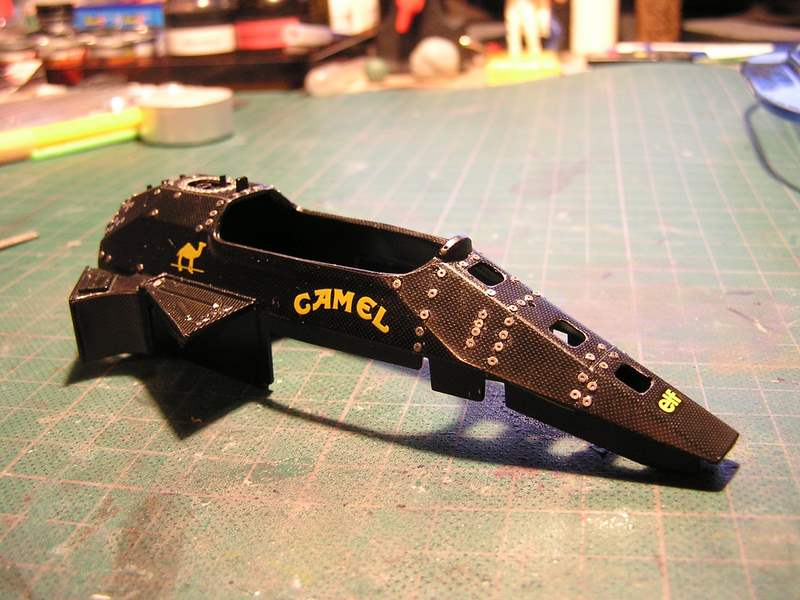

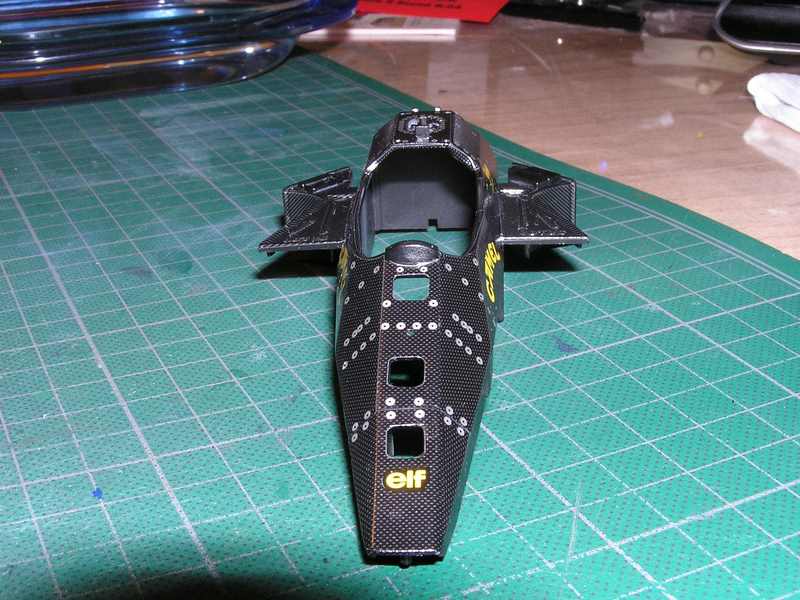

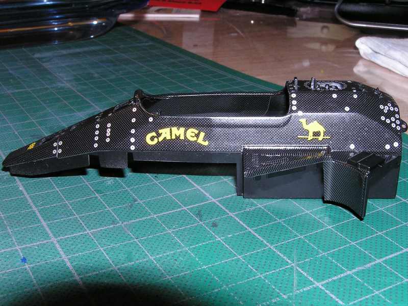

Das Chassis hat genau wie ...
... der Unterboden die Karbondecals erhalten. (Hat insgesamt vier Tage gedauert.)
Als nächstes kommen die Nieten aus dem Ätzteilen auf das Monocock

Schöner Fortschritt! Aber das Chassis heißt nicht "Einzelhahn" (oder auch schweinischeres wenn man möchte), sondern "Einzelschale" = Monocoque ;)

Sieht gut aus und auch das Carbon ist ordentlich gemacht :wink:
Ich finde nur die Nieten sehen etwas groß aus auf dem Carbon, oder täuscht das? ?( :wink:

Schade nur das die Enden des einen Decals am Helm nicht ganz bündig miteinander sind, aber vieleicht geht das ja noch auszubessern.

Danke mir ist die richtige Schreibweise einfach nicht mehr eingefallen. :bang: :idee: Also hab ich mir gedacht ich schreib´s wie ich mein ihr wisst was gemeint ist.
@Tom
ich hätte das Wort Nieten wohl in Anführungszeichen setzen sollen ob das wirklich Nieten waren oder was anderes (Befestigungspunkte ect.) weiss ich nicht. :nixweis:
Auf alle Fälle sind sie im Original auch sehr groß.
Die "Nieten" auf dem Chassis sind übrigens in die Karbondecals ein gedruckt, aber die sind genau so groß wie die Bausatzdecals und die Fotogeätzten auf dem letzten Bild die ich noch verbauen werde.

das mit den Streifen stört mich auch. Aber das wird sich nicht mehr groß ändern lassen da sich das Decal schon sehr fest mit dem gelben Lack verbunden hat. Wobei das Bild hier auch wiedermal sehr Lügt.

Ah dann ist ja ok mit den Nieten, hatte ich mir im Kopf anders vorgestellt als auf den Bildern von dir :ok: weiter so :respekt:

Jetzt sind die "Nieten" aus den Ätzteilen verklebt. (allein vier Tage Arbeit)

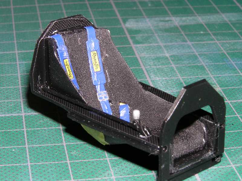

Der Fahrersitz hat Microballs, Carbondecals und Fotogeätzte Gurte bekommen.

saubere Arbeit bisher :ok: Die ganzen Carbondecals würden mich wahrscheinlich bekloppt machen.
Was das für "Nieten" sind habe ich mich auch schon öfters gefragt? :nixweis:

Zu den Nieten... könnte ich mir vorstellen, dass das Verriegelungen für Verbindungselemente sind. Monocoques sind ja damals in verschiedenen Elementen gebaut worden. Heute werden sie in einem Teil geformt und gebacken. Ist aber nur eine Vermutung :idee:
