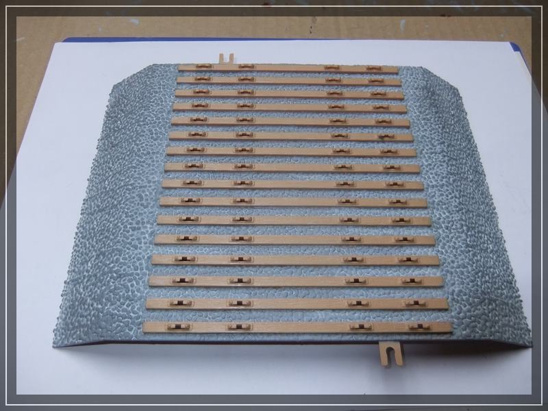

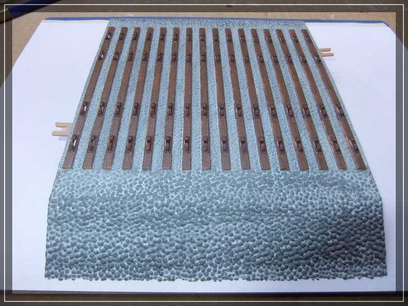

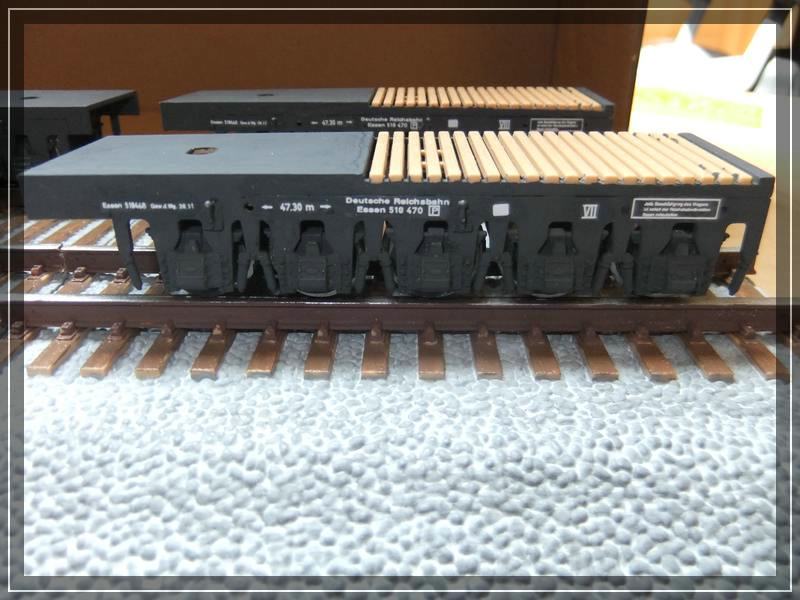

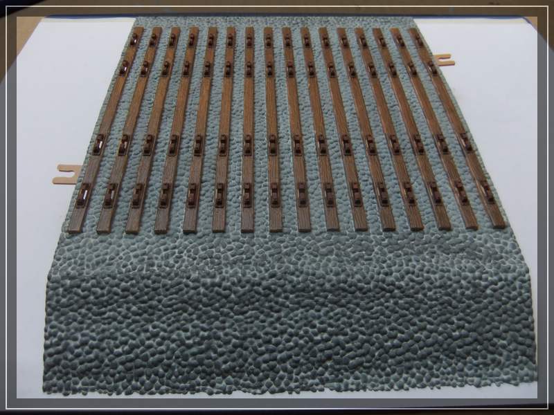

Angefangen habe ich mit dem Fundament
Das ist das Originalteil aus dem Bausatz, noch ohne Farbe.
Der erste Farbauftrag in Grau
Der nächste Farbauftrag mit verdünntem Hellgrau und stark verdünntem Schwarz
Die Schienenklammern haben die Farbe "Rost" erhalten
Die Schwellen habe ich mit "Holzbraun" gestrichen
Hier 2 Bilder ohne Blitz
Der Originalton schimmert noch schwach durch, das ist Gewollt, die Schwellen wurden ja mehrfach Benutzt.
Da kann die Imprägnierung schon 'mal drunter Leiden.

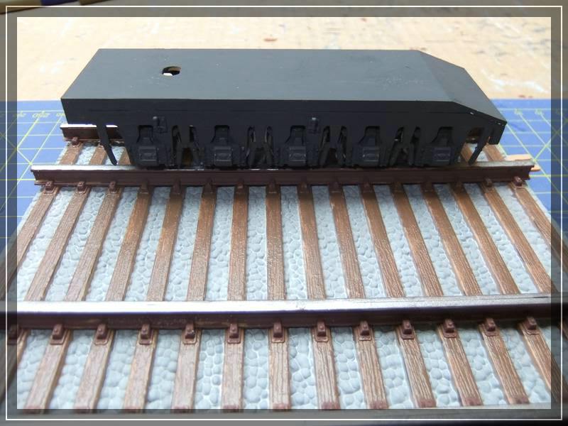

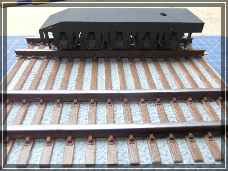

Hier das erste Bild des fertigen Fundamentes, eines von 7!. Ein Drehgestell steht auch schon drauf.
So, das war es für Heute; der Beitrag wird Fortgesetzt.

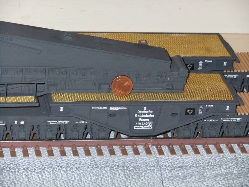

Zwischenträger
Es geht weiter.

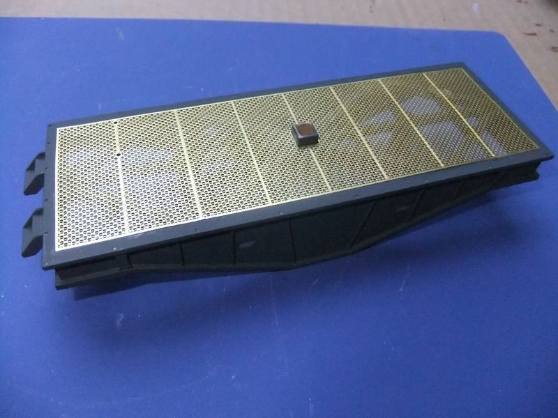

Jetzt Sehen wir uns die Zwischenträger an. Diese bestehen aus nur 4 Plastikteilen und einem PE-Teil pro Träger.
Davon werden dann 4 Stück Angefertigt.
Das war eine sehr ruhige Baustelle, es gab keinen Grund zu Fluchen.
Die Decals waren allerdings nicht genau Definiert, wo diese schließlich hin gehören. Ich habe sie, in meinen Augen, logisch Angebracht.
Übrigens, ich Bemale die Teile nur mit dem Pinsel. Eine Airbrush habe ich nicht, und möchte mir auch keine Kaufen.
Doch, lasst Bilder Sprechen.
Die Ätzteile werde ich nicht mit Farbe Überziehen, ich meine, die wirken im Originalzustand besser, als wenn ich sie mit Farbe "verstecke". So kann man die feinen Details Erkennen.
Hier 'mal 2 Bilder mit Oberfeldwebel Deutschmann als Größenvergleich. Der Kamerad ist auch im Maßstab 1/72.

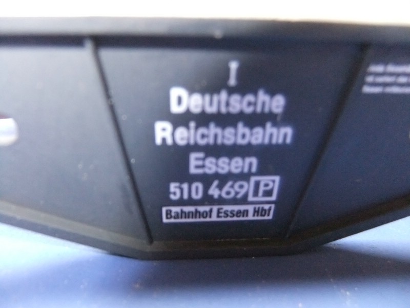

Und jetzt die Decals

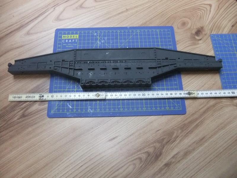

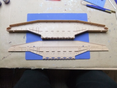

Heute möchte ich Euch den 1. Hauptträger, bestehend aus Unter- und Oberlafette, zeigen.

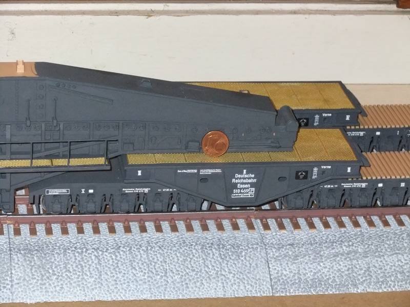

Hier 'mal 2 Bilder, um die Größe des Teils zu Verdeutlichen
Der Rahmen besteht aus 2 Teilen. Daran werden weitere ca. 200 Teile Angeklebt.
Allein 110 kleine Handräder sind hier beidseitig Anzubauen.
Vergleich mit der 1-Cent-Münze

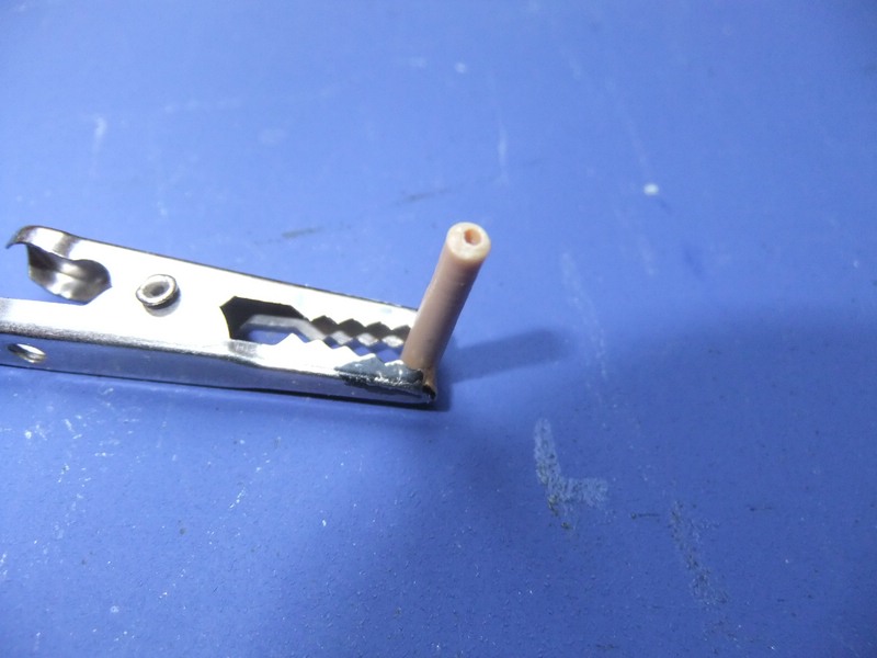

Ich habe mir ein "Werkzeug" "gebaut", um die kleinen Dinger an die vorgesehenen Stellen zu Kleben.
Ein Stück Gießast, auf den ich einen "Tropfen" Kaugummi aufgebracht habe. Hört sich Ekelig an, funktioniert aber.

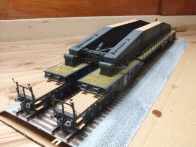

Hier noch ein paar Bilder mit Olt Deutschmann und der kleinen Münze
Zum Schluß noch 'mal 'ne Gesamtansicht

ein tolles Projekt, wenn man den Maßstab bedenkt sind das wirklich gewaltige Ausmaße! Das schaut bisher alles sehr gut aus! Nur das zerstückelte Gleisbett gefällt mir nicht so gut. Ist natürlich schwer bei der Oberflächenstruktur zu spachteln. Vielleicht kannst Du ja eine dünne Schicht Schotter aus dem Modellbahnbereich über das gesamte Gleisbett ziehen?
Henning
Dienstag, 1. Juli 2014, 01:23
Hallo Henning,
daran habe ich auch schon Gedacht, aber erst Baue ich das Modell Fertig; danach sehen wir weiter. Es kommen ja noch zwei Schienensegmente und zwei Kopfstücke dazu.
Gruß Holger

Das Gleisbett sieht wirklich spielzeughaft aus. Die Schienen scheinen mir zudem zu hoch. Ich würde mir daher die Gleise selbst bauen. Dazu kannst Du ruhig Material aus dem Modellbahnsektor verwenden. Der Unterschied zwischen 1/72 und 1/87 fällt bei Abmessungen von Profilen meiener Meinung nach nicht ins Gewicht. Beim Standardprofil für hohe Belastungen wäre die Schiene in 1/72 ca. 2,4mm hoch und in 1/87 ca. 2,0mm. Außerdem ist die Verwendung von durchgehenden Schwellen für beide Gleise eher unüblich und eigentlich nur während der Erprobung zu sehen. Allein aus Gründen des besseren Handling waren es im Einsatz immer 2 einzelne Gleise. Die Spurweite musst Du dann aber anpassen, denn da beträgt der Unterschied schon fast 4mm. Naja, vielleicht ließe sich ein Modellgleis für die russische Spur auftreiben. Die wäre in 1/87 nur noch einen guten Millimeter zu klein. Soweit mein Kommentar. Versteh ihn bitte als Denkanstoß. Was Du auch machst, es ist Dein Modell und Du musst hinterher damit zufrieden sein. :wink:

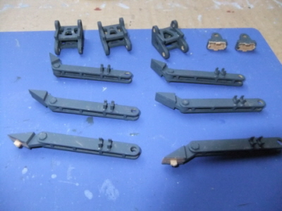

Die nächsten Bilder zeigen die Verbindungsträger der beiden Hauptträger.
Einzelteile der Verbindungen. Wir Sehen hier nur die Teile für 7 Träger. der 8te ist bereits Bemalt und daher nicht auf dem Bild.
Welche Funktion diese Dinger haben, weiß ich noch nicht.
Grob bemalt und zusammengebaut, Alles ist Beweglich.
Die erste Teilverbindung ist Fertig, hiervon muß ich insgesamt 4 Stück Bauen.
Danach folgen dann 2 große "Kisten", die dem Ganzen wohl mehr Stabilität geben sollen.

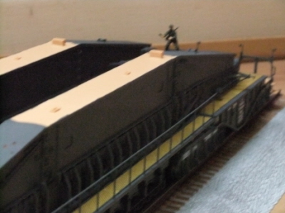

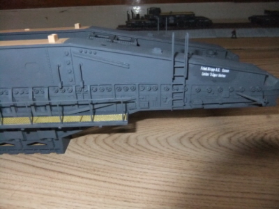

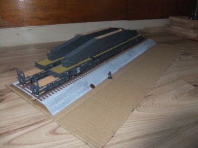

ich habe die Scharniere an die Lafetten geklebt, und beide Lafetten 'mal provisorisch Verbunden, noch nicht fest Verbunden, sondern nur Gesteckt. Hinter die Scharniere werden noch die Zwischenträger montiert.
Gesamtansicht, der Soldat ist auch auf dem Bild
Detailansicht
Ansicht von "Vorne"
Hinten ist der Soldat zu Sehen
Leider etwas Unscharf

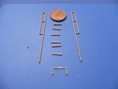

Aus diesen Teilen soll ich eine Leiter Bauen.
Die wird allerdings 4 mal Benötigt, daher wohl viel Bastelspaß. Ich vermute, da kommen noch mehr von den Leitern, ich habe noch reichlich Sprossen am Gießast.

Hier sehen wir die Leitern, die ich vorher schon Vorgestellt habe. Das war 'ne ganz schöne sch... Fummelei, für die 4 Leitern habe ich 7 Tage benötigt, um diese zusammen zu Bauen.

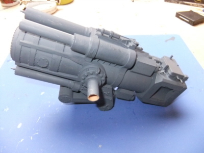

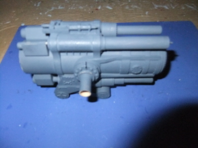

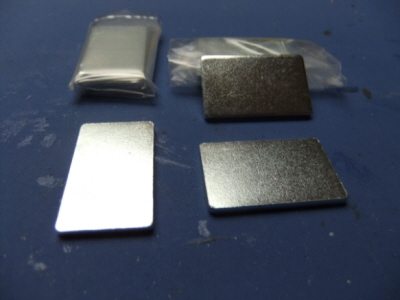

Ich mache weiter mit der Rohrwiege und dem Verschluss Derselben. Dies ist nur ein Teil der Gegengewichte, die in den Verschluss Gebaut werden. Die größeren Platten habe ich bereits Eingebaut.

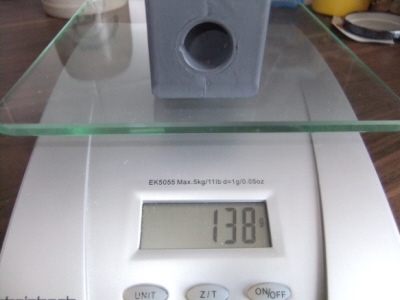

Ich hatte den komplett Montierten Verschluss 'mal auf die Küchenwaage gelegt. Knapp 140 Gramm ist doch schon ordentlich Gewicht, aber, der Lauf ist sehr Lang.
Nun sehen wir uns die Rohrwiege an, einmal von links und von rechts.
Im nächsten Bauabschnitt habe ich das Geschützrohr zusammen Gebaut. Auf den folgenden Bildern ist Dieses nur in die Rohrwiege Eingesteckt, aber noch nicht Verklebt.
Vorher zeige ich Euch aber noch 2 Bilder von der Rohrwiege mit Angebautem Verschluss.
