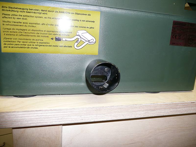

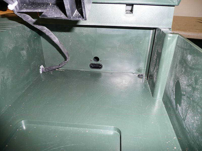

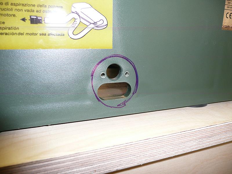

Mit der Späneabfuhr der Absaugung meiner Proxxon Kreissäge FET war ich nicht zufrieden. Ich bin dem Problem mal auf den Grund gegangen. Und siehe da, was jede Hausfrau weiß, wenn der Staubsauger sich festsaugt, wir kein Staub transportiert. Und genau das ist das Problem: 1. Der Ansaugquerschnitt wir durch den Anschlussstutzen zu klein, und wenn 2. ein Brett oder dergleichen auf dem Sägetich liegt, kann keine Luft nachströmen!

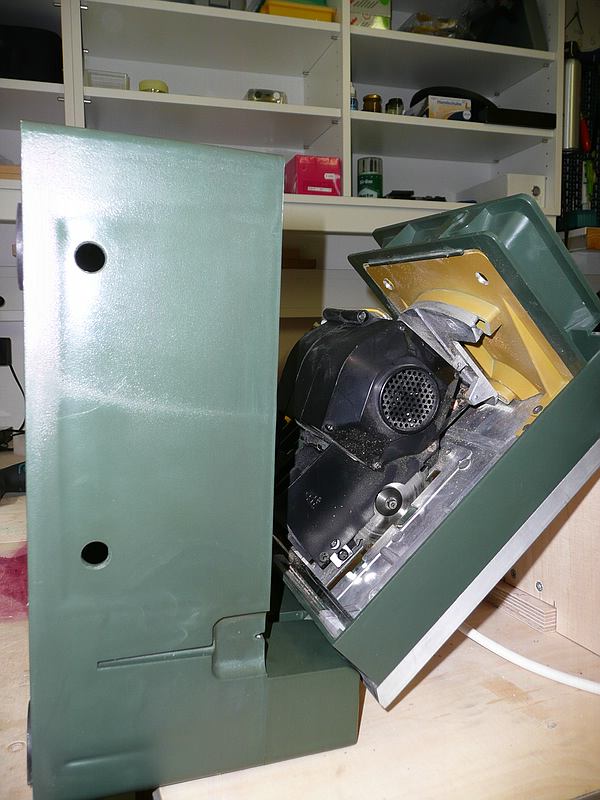

Lösung: Ansaugstutzen mittels 12mm Loch vergrößert, um noch die Originalbefestigungen benutzen zu können und 2. die Alufrontplatte mit zwei 10mm Löchern versehen, jetzt kann die Luft in allen Situationen strömen und die Späne abführen. Zur Nachahmung empfohlen.

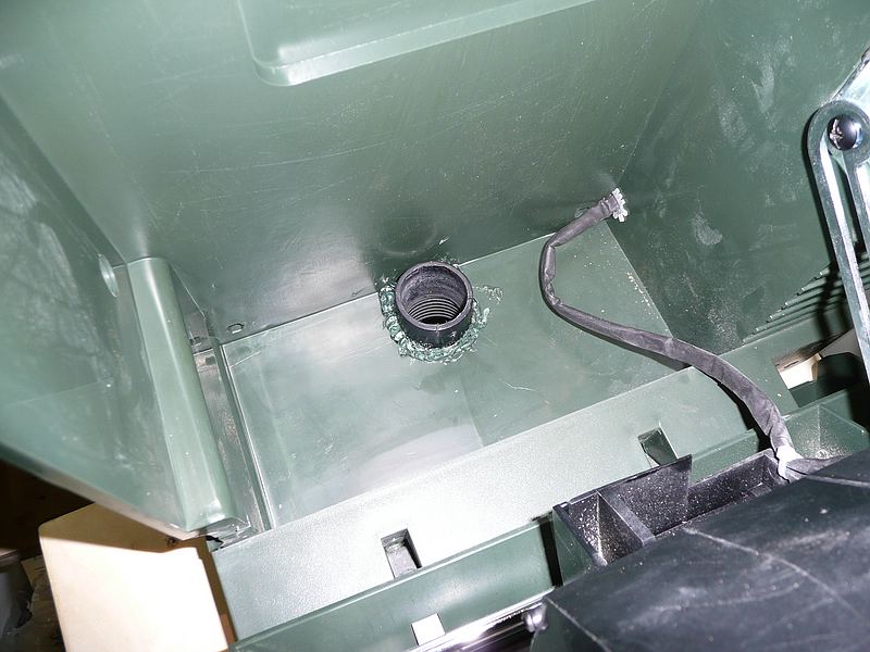

Da ich mit der Absaugleistung immer noch nicht zufrieden war, habe ich mir heute ein Herz gefasst und den Absaugstutzen für einen gummiartigen Adapter (war beim FEIN-Staubsaugerzubehör dabei!) mittels Lochsäge auf 38mm vergrößert, so daß der Absaugschlauchanschluß mit 35mm Durchmesser hineinpasst. Das ganze habe ich mit einem Montagekleber großzügig (sieht nicht sehr elegant aus, sieht ja keiner und muß nur halten) von innen befestigt (muss jetzt 24 Std. aushärten). Darüber hinaus habe ich auf der rechten Seite (links geht ja wegen der Elektrik nicht) noch zwei 12er Löcher angebracht, die ich, wenn es immer noch nicht genug zieht, aufbohren kann.

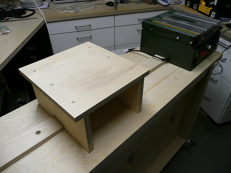

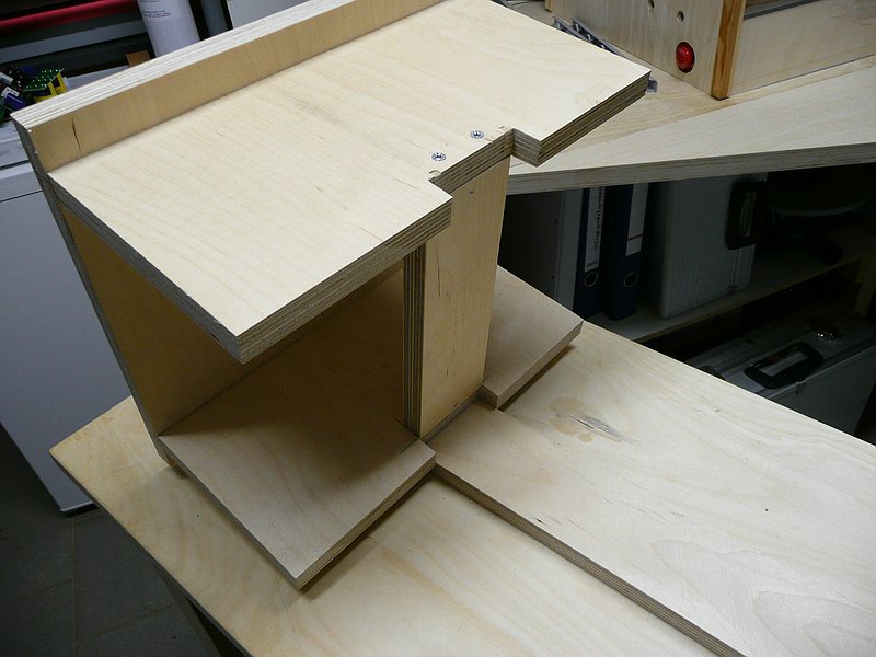

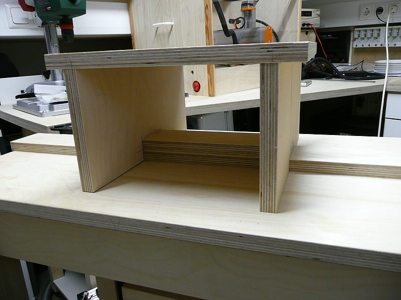

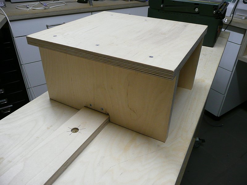

zusätzliche Sägetischauflage
Die zusätzliche Absaugung konnte ich wg. vieler anderer Projekt noch nicht angehen. Aber heute möchte ich Euch meine zusätzliche Sägetischauflage aus 18 mm Birkenleimholz vorstellen, die mir beim Sägen von sperrigen und insbesondere langen Teilen gute Dienste leistet. Die Konstruktion ist sehr simpel, stabil und preiswert; sie erfüllt voll und ganz ihren Zweck!
