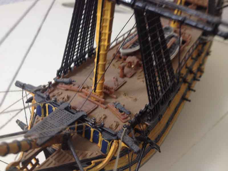

Dies hier wird mein zweiter segler, der erste war die 1:225er Victory von Revell als eines meiner ersten Modellbauprojekte. dementsprechend schlecht auch das ergebnis:
ganz furchbare Pinselbemalung und noch furchbarere detailbemalung, die fehlt nämlich fast vollständig, auf dem Deck die Holzfarbenen Teile sogar unbemalt
auch die Takelage ist nicht gut gelungen, von korrekt brauch man garnicht erst anzufangen
Aber das soll sich ja jetzt ändern, inzwischen sind 4 Jahre vergangen und ich habe einiges an bemalungstechniken gelernt und auch die allgemeine verarbeitung der teile ist jetzt besser.

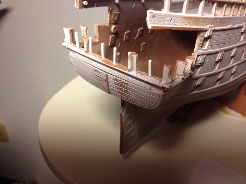

Hmm irgendwie wirkt das Heck nicht sehr stimmig. Die Fenster erscheinen mir etwas groß. Also hab ich mal eine der Mitgelieferten Figuren ins Fenster gestellt und siehe da, das Fenster ist größer als die Figur selbst.

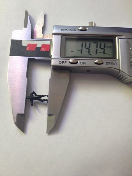

Und wo wir gerade bei der Figur sind... auch die habe ich mal kritisch betrachtet und nachgemessen. Auf den Maßstab gerechnet wäre der gute in seiner leicht gebeugten Form stolze 1,95m groß! Ich kenn mich mit Geschichte, der Seefahrt oder Körpergrößen nicht so gut aus aber das erscheint mir doch recht unwahrscheinlich zu dieser Zeit. ?(
Aber jetzt mal zu den wirklich wichtigen Fragen: was mache ich jetzt mit dieser Heckpartie?
Das einfachste wäre wohl die Fenstergröße beizubehalten und das ganze einfach als eine Art Ballsaal mit hoher Decke darzustellen.
Eine andere Möglichkeit wäre der Abriss der jetzigen Gallerie und auf eine zweistöckige Gallerie umzubauen, was meines Arachtens stimmiger wirken würde, ABER schaffe ich das mit meinem gebrenzten Erfahrungsschatz und Talent überhaupt? und ist es die Mühe wert? ich meine der Bausatz hat ja nicht nur dieses eine Manko, da wären ja auch noch die Ansteckkanonen usw...
Hier wäre ein fachmännischer Rat von einem von euch (oder am besten von allen :D ) echt nützlich.

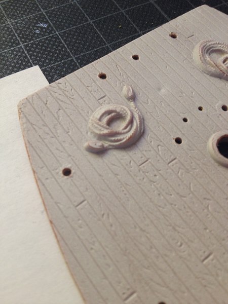

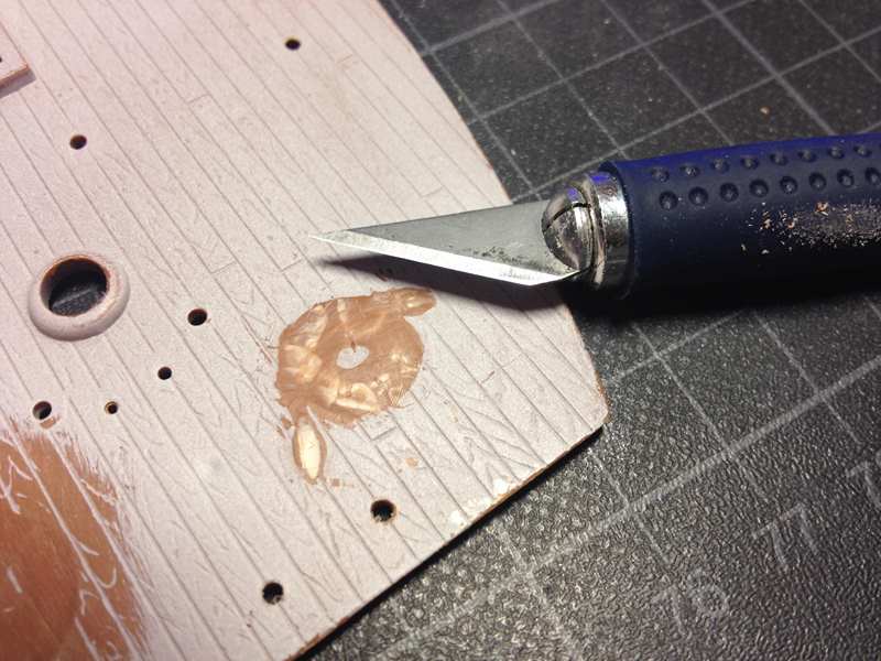

Eine andere Problemzone stellt für mich das Deck dar.Die aufgeschossenen Taue sind angegossen und sehen nicht gerade realistisch aus, es gibt unsauber gegossene stellen und sinklöcher...

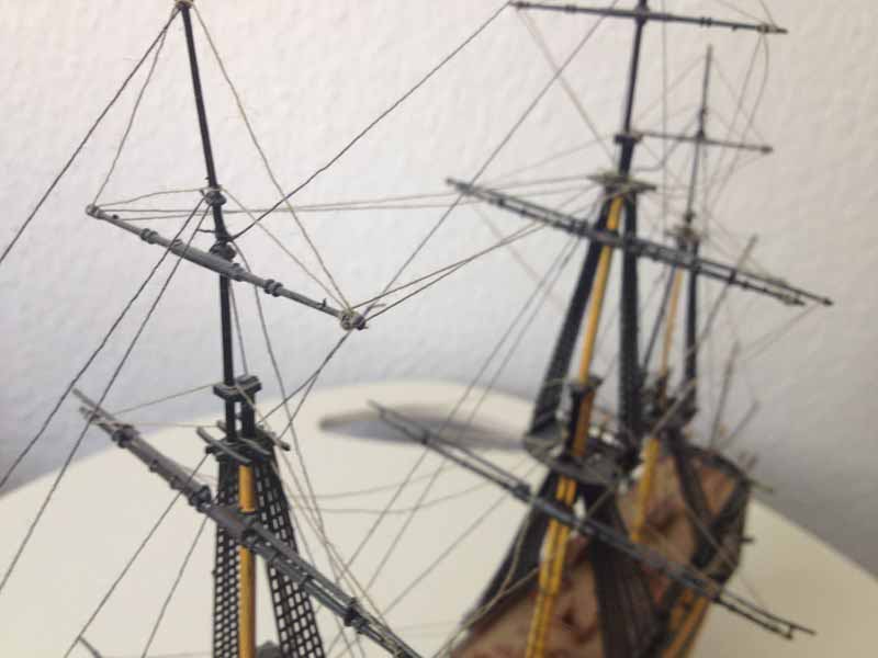

Da ich an diesem Modell zum ersten Mal auch eine realistische Takelung, vor allem mit selbst geknüpften Wanten probieren will, erscheint es mir wichtig diese Taue auch durch richtige zu ersetzen. (Der Mondfeld ist schon bestellt) Wie schwierig ist es denn die angegossenen Taue abzuschleifen ohne die Plankenstruktur drumherum zu zerstören? was muss ich beachten?

Das ideale Instrument zum Nachgravieren von Plankenstößen etc. heißt Scaler und ist unter diesem Namen leicht zu bekommen.
Die Heckgalerie des Bausatzes ist unmöglich. Die Fenster müssen mit den Geschützreihen ungefähr fluchten und, wie du richtig erkannt hast, viel kleiner sein. Eine zweistöckige Heckgalerie hat die Fregatte United States, die es von Revell in zwei Maßstäben gibt. Ich würde die alte Galerie aus Sicherheitsgründen nicht abreißen, sondern mit einer neuen "furnieren".
Versuch es, Wir sagen dann, ob's gut ist.

auf die Maßstabsangaben kann man sich nur bedingt verlassen ..
gerade Revell ist in dieser Hinsicht als ziemlich "kreativ" bekannt.
wenns geht finde Originalmaße und rechne die Maße vom Modell um
und auch mitgelieferte Figuren sind nicht in jedem Fall zum Kit gemacht worden ...
neuere Untersuchungen zeigen übrigens, daß auch in früheren Jahrhunderten ... ja sogar Jahrtausenden ... die Menschen in ihrer Größe nur ganz geringe Unterschiede zu heute hatten ...
auch wenn du heute mit offenen Augen durch eine Fußgängerzone gehst siehst Du jede Menge klein gewachsene Menschen ... die Großen fallen nur mehr auf ...
aber zu jedem Großen muß es zwingend einen Kleinen geben sonst würde das mit der statistischen Mittelgröße nicht funktionieren.
Zu allen Zeiten gabs demzufolge jede Menge kleine, große und durchschnitllich große Menschen.
Deckshöhen orientierten sich eher an der Vorgabe möglichst viele Decks bei möglichst geringer Schiffshöhe zu bauen um den Schwerpunkt niedrig zu halten ...
es mußte nur bedienbar bleiben ...
das stabilisierte das Schiff und sparte obendrein Material ...
wer groß war hatte eben Pech und mußte sich ducken
Beim angegossene Teile abnehmen, wie diese Tauknäuel, eignen sich zum Beispiel Fräsköpfe am Dremel oder scharfe Klingen .. Schleifpapier eher wenig ...
wie leicht das geht hängt oft von der Härte des Plastiks ab ...
und ganz ohne Kollateralschäden an den umliegenden Planken gehts selten ...
zum Teil kannst Du durch Kreppklebeband ringsrum die schlimmsten Schnitzer vermeiden

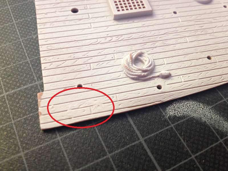

Die eine oder andere Sinkstelle finde ich nicht so schlimm weil Hölzer auch im Original meist nicht perfekt sind ... schau Bilder von der Wasa an
Was mußt Du beachten ?
Paß auf deine Finger auf ... das ist ne blöde Arbeit die gerne mal bis aufs Blut geht
theoretisch JA ;)
da die Körpergröße aber durch die Qualität und Quantität der Nahrung, durch Krankheiten und den Zugang zu medizinischer Versorgung bestimmt wird,
kann man davon ausgehen, dass es im 18. Jahrhundert eher nicht SO viele Große gab! Mal abgesehen davon dass sich die durchschnittliche Körpergröße
seit damals um mindestens 10 cm zugenommen hat! ich würde von daher nicht ZU viele Hünen anheuern lassen!

Bei Einsatz eines Dremels zum abfräsen solltest du niedrige Umdrehungszahlen und wenig Kraft nutzen,
da das Plastik sehr schnell heiß wird und sich dann alles verzieht, schlimmstenfalls aufreißt.
Bei sanfter Arbeit kann man damit aber die Seilhaufen sauber entfernen.
Bei der Heckgalerie gibt´s tausend Möglichkeiten, nur so lassen kann man sie nicht... :lol:
Vielleicht traust du dich wirklich mal daran, zwei Decks draus zu gestalten.
Schlimmer als im Bausatz vorgesehen kann das gar nicht enden! ;)
Und hier helfen dir ja alle dabei, es brauchbar hinzubekommen.

Ich verwende hierfür einen zylindrischen Fräskopf, den ich ungefähr im Winkel von 45° also lediglich mit der Kante "wedelnd" und ohne Druck über das wegzunehmende Material bewege. Und wie Frank schon sagte- mit max 5000 U/min (meine schwächste Einstellung). Sobald Du auf "Ebene 0" gelandet bist, also alles weggefräst hast, wird's kritisch: Beim Weiterarbeiten erhälst Du durch den schräggestellten Kopf schon fast wieder so etwas wie eine Holzstruktur, allerdings werden daraus ganz schnell unschöne Riefen, wenn Du nicht rechtzeitig aufhörst! Danach kannst Du die Planken mit einem Scaler nachziehen. Eventuell geht hierfür auch sowas , dabei muss man allerdings mit einem Lineal für ausreichende Führung sorgen.
Das war auch mein gedanke, also habe ich mal etwas recherchiert wie dieses Schiff wohl so ungefähr ausgesehen haben könnte. Dabei bin ich auf ein 1:48er Holzmodell auf modelship.de gestoßen, an dem ich mich künftig bei allen modifikationen orientieren möchte. Dort sieht das Heck so aus:
Das hat mir gut gefallen, und da das mein zweites Schiff ist, denke ich ist die Ästhetik noch wichtiger als historische 100%igkeit...
also flux die Säge angesetzt und los gehts mit dem Gemetzel! :!!

Nachdem ich das gelesen habe, hab ich mich direkt daran gemacht am Heck weiter zu arbeiten, nur mit dem dokumentieren und reinstellen bin ich immer recht langsam.
Ich habe den mit Schnörkeln verzierten mittleren Bereich der Gallerie entfernt und durch Hinzufügen von vertikalen Streben versucht dem Unterdeck eine halbwegs realistische Fenstergröße zu verpassen.
Dann habe ich wiederum aus Papier eine etwas exaktere Schablone für das daraufliegende Deck mitsamt Balkon zurechtgemacht, jetzt kann man erahnen wie das Untere Deck am Ende wirken könnte.
Was meint Ihr dazu? Sieht das akzeptabel aus? Wie kann ich jetzt weiter machen, wie stark muss das Deck und der Balkon gewölbt sein?
Da ich mir diese Fragen nicht selbst beantworten konnte warte ich lieber ab was ihr so sagt.

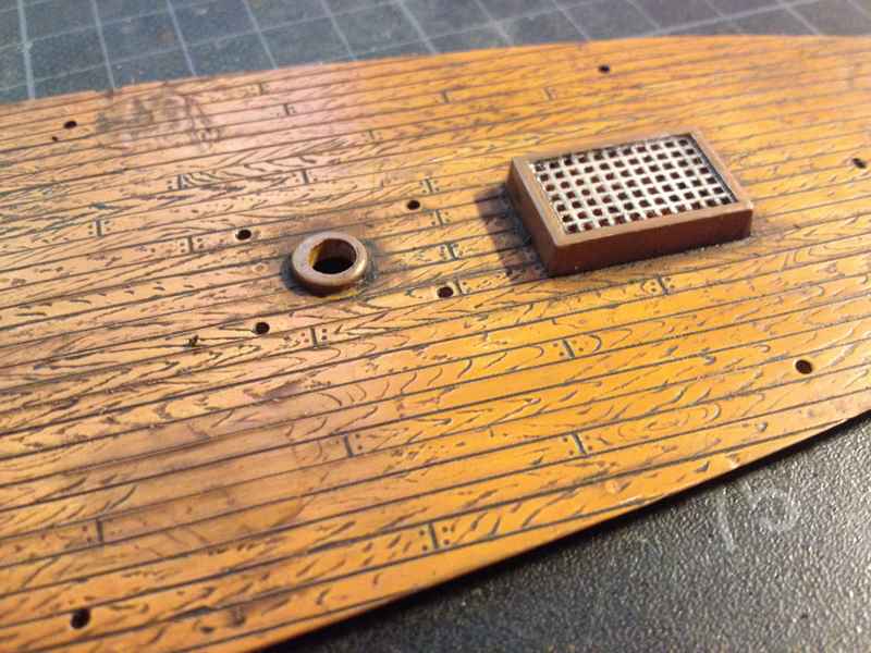

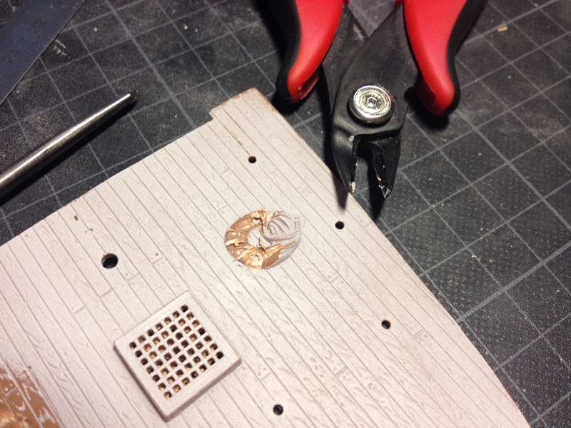

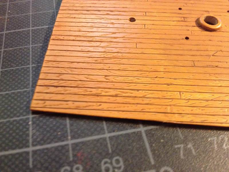

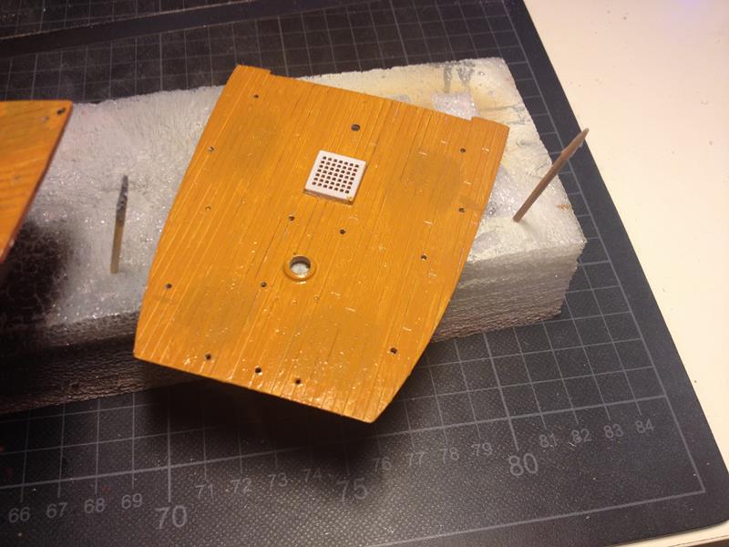

Derweil habe ich mich dann doch nochmal an die Hauptdecks gewagt und bin auf eine Technik gekommen mit der ich halbwegs zerstörungsfrei die Seilknäuel entfernen konnte.
Diesen vorgang habe ich sogar mal schritt für schritt dokumentiert:
1. grobe entfernung mit einem Elektroniker-Seitenschneider,
2. mit Skalpell das noch überstehende Material so gut es geht bündig abschneiden
3. Mit Sandpapier bündig schleifen
und 4. mit Anreißnadel und Stahlmaßstab die Plankenstöße nachziehen und ganz leicht eine Maserung immitieren.
Zwei der drei Deckplatten sind fertig bearbeitet und haben bereits ihre Grundierung in Holzbraun (Revell 382) erhalten, leichte Farbunterschiede sind dabei beabsichtigt um das Deck nicht zu eintönig erscheinen zu lassen.
Das muss jetzt erstmal ordentlich durchtrocknen bevor ich mich an die Verholzung/Alterung mit Ölfarben machen kann.

hi
gut geworden mit den Decks!
ich meinte dam Heck den noch stehenden Kasten unten, wo die die sehr coolen Fenster drauf gemacht hast :)
https://www.usna.edu/Users/oceano/pguth/…ion_lecture.htm
wenn du auf dem Link nach unten fährst, dann siehst du das Heck und auch einen Plan vom Schiff.
bei Revell ist das Heck ja recht viereckig, in Wirklichkeit ist es etwas geschwungen und schräg.
deines wird schon viel besser als das org. keine sorge!
nur ein Vorschlag zum komplett umbau - ach auch das untere deck
Viele Grüße :ahoi:

kleines Update
Hallo allerseits,
die letzten Tage war es hier ziemlich ruhig aber das liegt nicht etwa an der Trägheit meinerseits bei diesen tropischen Temperaturen, NEIN :D
Ich habe mich übers wochenende (in der Sonne sitzend) mal etwas mit dem Mondfeld beschäftigt, den der Postbote mir letzte woche gebracht hat, und muss schon sagen... Sehr viel Materie für einen Anfänger wie mich...
Aber um euch nicht zu langweilen, habe ich mich mal mit der weiteren "verholzung" der Decks beschäftigt, das erfolgte in drei Stufen, wobei ich ja im letzten Update die erste bereits gezeigt hab.
Die zweite Stufe bestand aus einer lasierend aufgetragenen Schicht "Gebrannte Umber" Ölfarbe, hier das resultat:
Nächster Schritt (nach ausgiebiger Trocknungszeit) dann nur ganz leicht verdünnte Mischung aus burnt Umber und Schwarz dick aufgetragen und nach kurzer Einwirkzeit mit Küchenkrepp mit unterschiedlich starkem Druck wieder weggewischt.
Ich würde mal behaupten, dass das dem hier berühmten "draken" recht nahe kommt... hier das Endergebnis:
Ich bin damit zufrieden, was meint Ihr?

Dienstag, 8. Juli 2014, 19:49
Schon mal nicht schlecht.
Vielleicht bekommst Du ja alles nachträglich noch so hin wie in dem markierten Bereich.
Ich denke es müsste funktionieren.
Aber vielleicht willst Du ja auch, dass es genauso aussieht, wie es aussieht.
Dann ist das vollkommen ok.
Gruß Ray
Dienstag, 8. Juli 2014, 19:52
Hi! :wink:
Das ist zwar nicht "gedraket" sondern "geschmidtet" ;) - sieht aber trotzdem sehr gut aus! :ok: :ok: :ok: Die OP-Narben sieht man jetzt zwar noch, werden aber später nicht mehr so ins Auge springen, wenn erstmal genug Schiff "drum rum" ist, ich kenne das auch.
