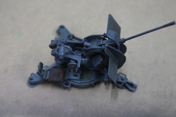

Weiter gehts.
die Sitzfläche habe ich danach noch ein wenig mit einer Radierstift bearbeitet um eine Abnutzung anzudeuten.
Das Modell wurde dann komplett zusammen gebaut und hier und da noch mit den Mischungen bearbeitet.
Da das alles Schalg auf Schlag geht, habe ich von den einzelnen Schritten jetzt keine Bilder. Aber unten seht ihr mal den Endstand bisher.
Noch bin ich nicht ganz zufrieden. Denke ich werde hier und da noch etwas ausarbeiten. Fraglich für mich (und da hoffe ich könnt ihr mir helfen) ist ob ich am Gestell unten noch Dreck, Staub oder sowas mit anlegen soll, da die Flak ja auf dem Boden steht.
hat da wer einen Rat ?
Für Kritik oder Anregungen bin ich gerne offen.
Gruß Stefan
Mittwoch, 25. Juni 2014, 10:07
Guten Morgen,

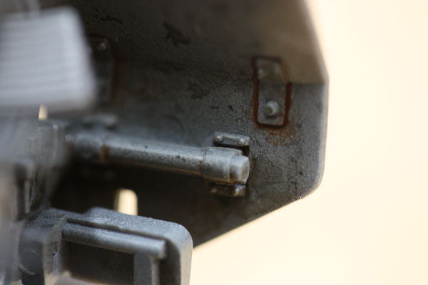

Hier nun ein paar Schritte weiter. Es kam noch etwas Schmutz in vorm von Farbe und Pigmente hinzu.
Denke fürs erste lasse ich es erstmal so und warte den Panther ab. Am Ende soll alles zusammen auf ein Dioarama gebaut werden. Dieses habe ich schon angefangen. Denke hier wirds aber noch einges dauern.
Was mir aufgefallen ist, ich brauch Spachtelmasse für die Stempelabdrücke. Jetzt im MAkro sieht man die erst richtig.
Hoffe das ihr einigermaßen zufrieden seit. ;)
Gruß Stefan

Mittwoch, 25. Juni 2014, 14:55
Hallo Stefan,
fürs erstemal schon nicht schlecht, weiter so.
Allerdings sitzt euer Magazinkasten auf der falschen Seite, so wie ich das sehe. Hier gehört eigentlich der Hülsenkorb hin.
Bei der Bedienung der Flak im Einsatz wäre ein Magazintausch so ziemlich schwierig bis ganz unmöglich :D
Tobi
Beiträge: 681
Realname: Fabian
Wohnort: Unterfranken
Mittwoch, 25. Juni 2014, 15:46
richtig... hatte mich schon gewundert warum das so komisch aussieht... wenn du das Innenteil richtig herum einbaust, ergänzt sich auch das mittlere Schild vernünftig mit den äußeren...
du hast auch noch recht viele Grate (Handgriffe am Sockel, Visier...) nur am eigentlichen Sockel solltest du den dran lassen, da dass dann in etwa der Schweißnaht dort entspricht
Gruß Fabian

Mittwoch, 25. Juni 2014, 18:25
Hallo Stefan,
von der Bemalung sieht die Flak top aus :ok:
Du könntest das Bild noch ein bisschen aufbessern, wenn du die Auswurfmarken (Die Runden "Eindrücke" auf der Schildinnenseite
mit Spachtelmasse verfüllst und die Fläche vor dem bemalen glättest und schleifst.
Ansonsten: wirklich gut ;)

Mittwoch, 25. Juni 2014, 18:56
Stefan,
Top lackiert. ( gebrusht )
Weißt du aber selbst am besten. Und die "Spezis" hier schulen dich ja fleißig im richtigen Zusammenbau der Teile wie ich schon gelesen habe. Da dürfen wir ja noch einiges erwarten.
Michael

Donnerstag, 26. Juni 2014, 09:33
@ NNG und Litx5,
Danke für den Tipp. Das ich das magazin auf der falschen Seite hatte war mir bewußt, aber ich dachte es handelt sich dabei um ein Fehler in der Anleitung (soll ja vorkommen). DAs mit dem mittleren Schild ist mir nicht aufgefallen.
Habe es aber heute morgen in Doktor Pipper Arbeit gleich mal behoben. Nu passt das auch.
Das mit den Graten ist bekannt. Das kommt aber auch Teilweiße daher das die Flak mein 10 jähriger fast allein gebaut hat. Ich war da nur der Klebergeber.
Das mit den Stempelmarken ist mir erst hier aufgefallen, als ich die Bilder gemacht habe. Wenn man am bauen ist, beachtet man das nicht so wirklich.
Was nehme ich da am besten für Spachtelmasse ?
Danke nochmals für eure Kritik und Tipps.
Gruß Stefan
