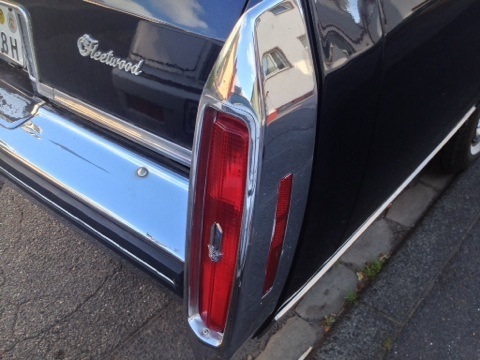

Hier mal ein Bild vom Original bei einer Hochzeitsfahrt.

Ja....den Caddi besitze ich in echt.
Baujahr 1980.
Wenn das Modell mal fertig ist fotografiere ich beide zusammen.
