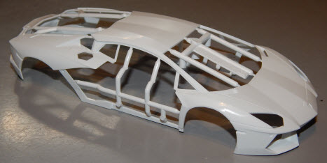

Die Karosse habe ich für das Grundieren vorbereitet: zahlreiche Grate entfernt, mehrmals geschliffen bis hoch zur 12.000 Körnung

ich habe heute die Grundierung aufgetragen. Ich nutze Bae White von Gunze, aber irgendwie bin ich nicht so zufrieden. Es bilden sich am Modell ziemlich viele und ganze feine Fäden, ähnlich Spinnweben. Verdünnt habe ich nicht.
Die Fäden gehen beim schleifen problemlos weg.
Woran liegt das bzw. was muss ich anders machen?

Möglicherweise mit zuviel Luftdruck aufgetragen. Die Temperaturen sind derzeit doch höher und deswegen trocknet der Lack während des sprühens schon auf. Mit Nitro etwas verdünnen.
