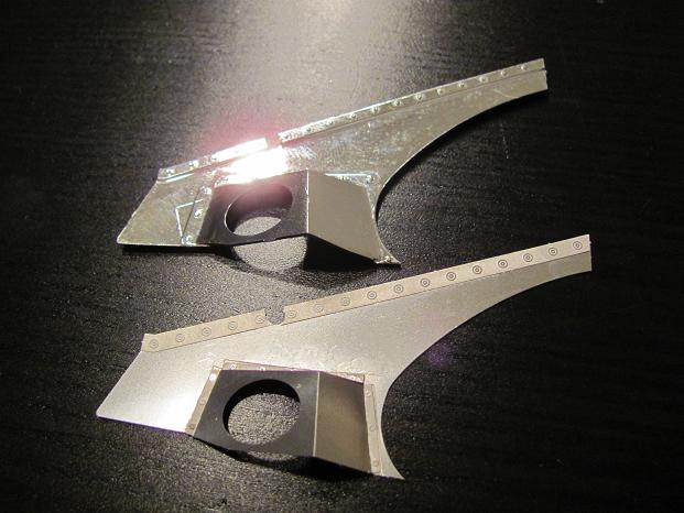

Die Äzteile habe ich zum Teil schonmal angebaut und zum Teil einfach mal zusammengebaut um dann zu sehen ob ich sie verbauen werde oder doch eher die Bausatzteile:

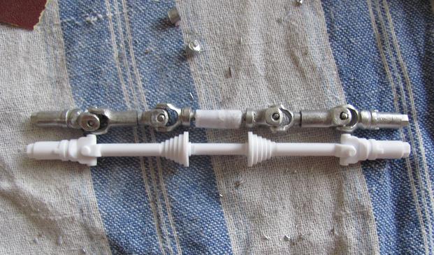

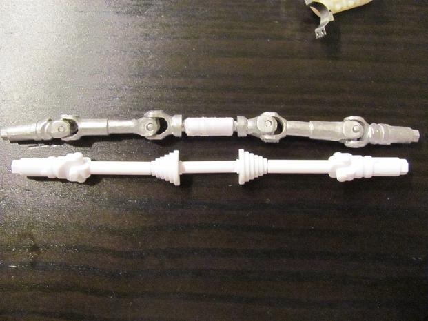

Die hinterachse vom KA Detailset ist zu lange :bang: aber die werde ich anpassen:

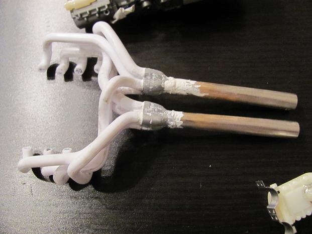

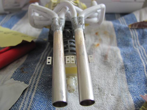

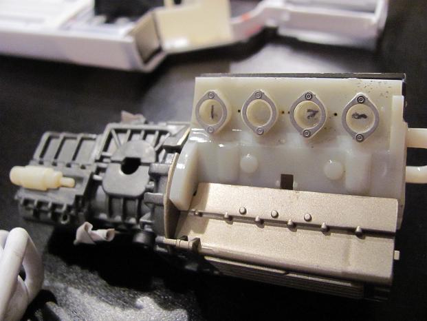

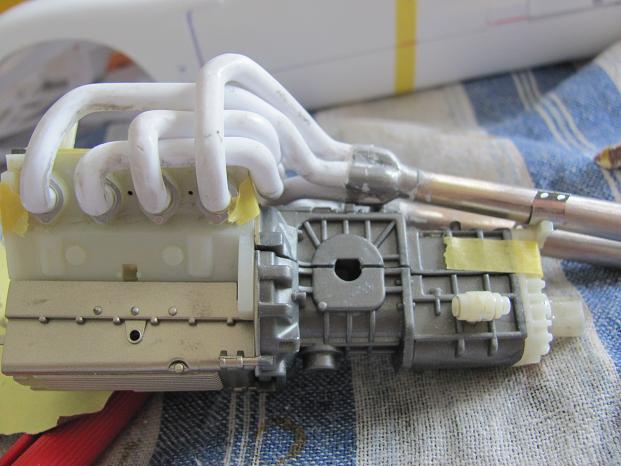

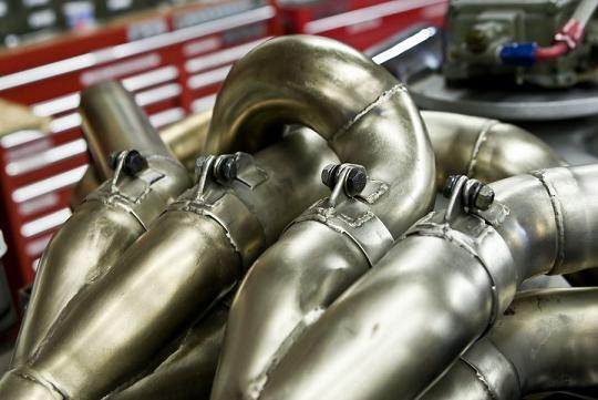

Die meiste Zeit habe ich bisher aber mit der Auspuffanlage verbracht:
Um die zu erstellen muss der Motor zusammengetapet werden und die Auspuffrohre mit winzigen Leimtupfern festgemacht werden. Wenn alle Rohre zusammen sind, diese wieder Vorsichtig vom Motorblock abreissen. Natürlich ist mir die Auspuffanlage auf den Boden gefallen, den Arbeitsschritt kenne ich also mittlerweile sehr gut :verrückt:

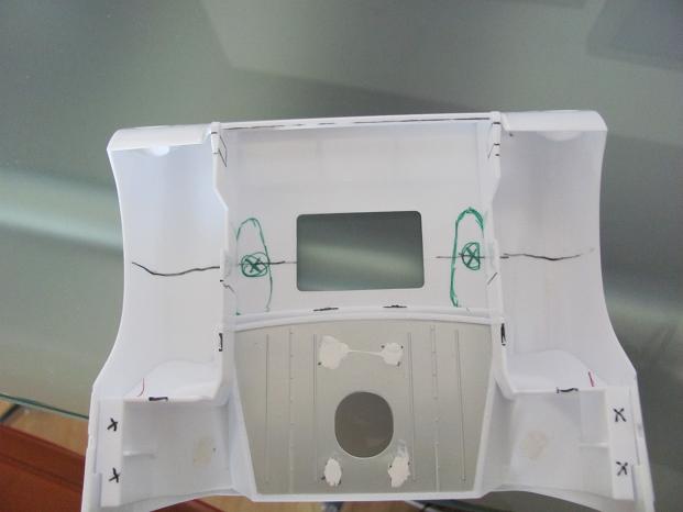

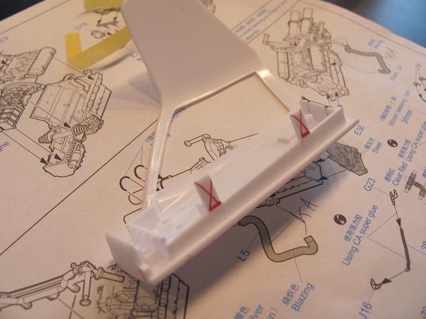

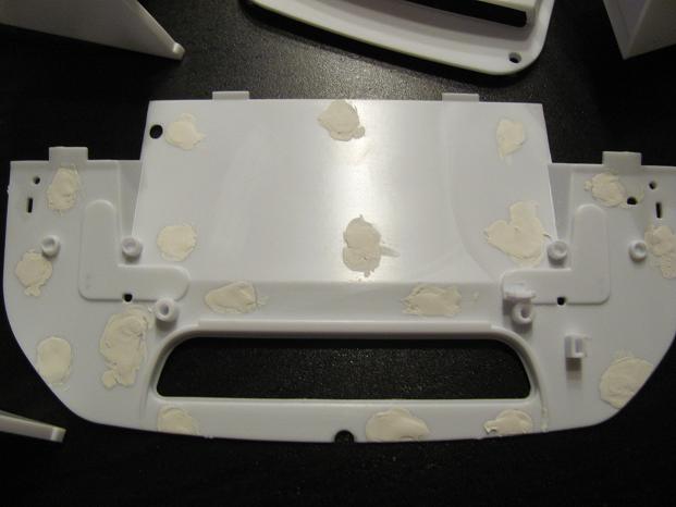

Als nächstes werde ich erstmal schleifen und ausschneiden was das zeug hält, entsprechende problemstellen habe ich schwarz und rot markiert:

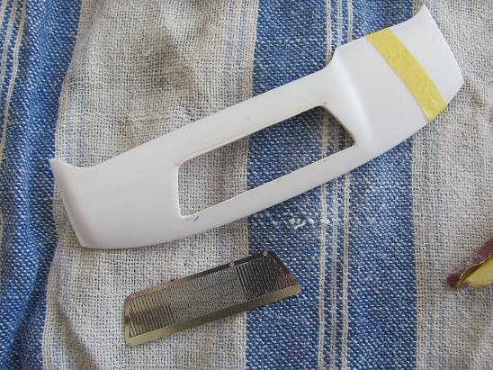

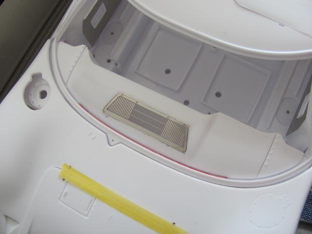

Und zwar kam das Armaturenbrett drann:
Hier gibts von KA ein tolles Luftschlitzgitter, zwar grösser als das Originale aber mit etwas schleifen und spachteln hats dann gepasst.
Die schwierigkeit lag darin dass die fläche nicht gerade ist, so musste ich das PE teil über einen Filzstift biegen.
Später werde ich die Abdeckung des Armaturenbrettes demontierbar gestalten.

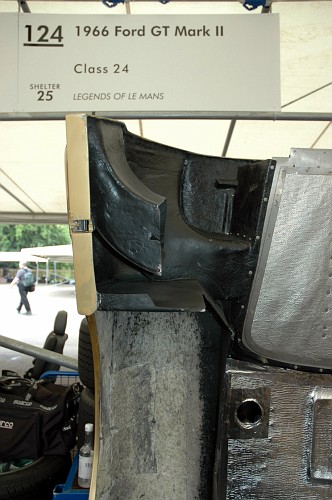

Dazu bräuchte ich eure hilfe. Ich werde die Armaturen von hinten darstellen müssen, was ich mir zutraue aber wo dann die ganzen Kabel hingehn, da fehlt mir das Fachwissen.
Vielleicht macht sich ja wer die mühe und zeigt mir den verlauf des Kabelbaumes auf, also nur grob, wo die meisten Kabel hald durchlaufen könnten. Denn meine Suche nach Referenzmaterial diesbezüglich ist leider gescheitert...
Was ich gesehen habe ist, dass unter den Türen ein paar kabel durchlaufen, aber wohin genau weiss ich auch nicht.

Hallo!
Schau Dir mal den link an,vielleicht findest Du etwas Brauchbares!
https://www.gt40-kva.co.uk/construction.html
Gruss Ralf

Danke für den Link Ralf, ist zwar kein MK2 aber wird bei allen mehr oder weniger gleich sein.
Bilder hat es da ja sehr gute dabei...

Heute noch das Update zur Hinterachse:
Die länge habe ich ich mit Hilfe dieser Kupferschere zugeschhnitten, da das Metall genauso weich ist, hat das super geklappt. In diesem Bild sind die schnittstellen schon stark angeschnitten:
und Verklebt:
mittlerweile ist das ganze auch noch geschliffen und sieht schön einheitlich aus, denn ich möchte mir das Lackieren erspahren, sieht ja schon aus wie Metall ;)

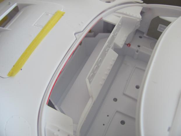

Ich wollte gerade die Lufteinlässe am Heck ausschneiden, als ich bemerkte dass darunter ja gar kein platz für den ganzen ausschnitt ist.
Recherchen haben dann ergeben dass da nur ein kleines loch ist....
Ist das zur Bremsenkühlung, die mit dem Loch verbunden ist, wenn das Heck geschlossen ist?

Mittwoch, 18. Juni 2014, 09:53
Hallo Martin,
die Antriebswelle sieht ja mal erste Sahne aus. Der natürlich Metalllook sieht auch sehr gut aus. :ok:
Zu seiner Frage bezüglich der Bremskühlung.
Ja wenn die Haube drauf ist schließt der Schlauch bündig mit dem Loch ab. Es ist oft so das die Luffeinlassöffnung in der Haube auf der Innenseite zu so einem Loch wird.
Martin :smilie:
Mittwoch, 18. Juni 2014, 20:48
Alles klar, Danke Martin.
Dann werde ich das Loch ganz zum schluss bohren, wenn ich die genau Position kenne.

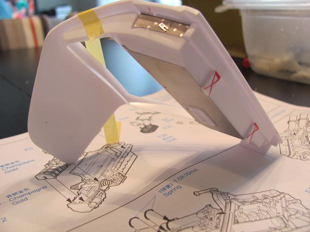

Bei den Türen stehe ich momenntan auch an:
Ich sehe die Funktion dieser beiden rot Markierten stellen nicht ein, denn sie sind Optisch extrem störend... Vielleicht kennt jemand ja den Bausatz genug gut um zu sagen ob die bedenckenlos abgeschnitten werden können?

Die Auspuffanlage :cracy:
Die Baustelle schaut im Augenblick so aus:
Fehlen noch diese Befestigungslaschen:
Die sind als Äzteile im KA-Set dabei, herrlich kleine teile :cracy:

Hallo!
Schaut ja schon mal alles sehr fein aus hier. Mir gefällt die Antriebswelle sehr gut. Hast du sauber gelöst das mit der länge
Gruß Peter

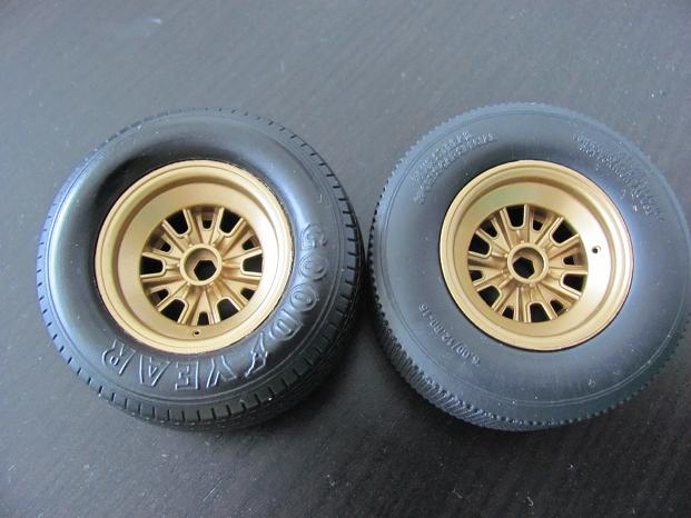

Heute kahm noch ein packet aus den USA.
Danke an Derek :hand: von Icon Automotive Miniatures für die endgeilen Reifen für den Ford Gt40. übrigens wesentlich günstiger direckt über Ihn als über bestbalsa. und Versand ging nicht länger als ne Woche.
Aber hier mal der Vergleich:
Der Icon Reifen ist der obere / der linke ;) Er ist einiges breiter, das wird den look des Autos bestimmt noch verbessern. :love:

Echt Geil die Reifen. Nur hab ich da eine Frage. Gibt es bei denen keine Trennaht oder hast du die schon bearbeitet?
