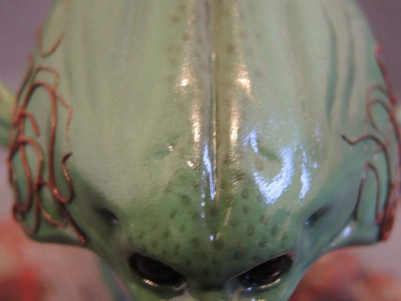

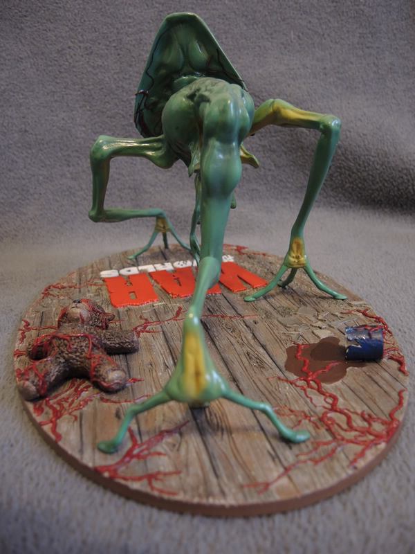

Hier der Bausatz von Pegasus Hobbies der Aliens in der Kellerszene aus Krieg der Welten von 2005
Material :Vinyl/Plastik(Base)
Teile :14
Massstab: 1/8

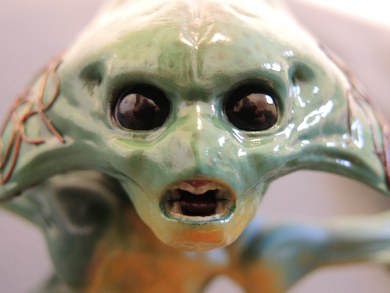

Vinyl macht spass,ist zwar sau zickig aber nach einer Zeit im Kühlfach auch schleifbar,gespachtelt wurde mit Liquid green stuff....geiles zeuch :D
Der Bau hat richtig freude gemacht ,da ich vieles ausprobieren konnte und auch ein wenig dabei gelernt habe :)
Probleme hatte ich beim lackieren des Aliens ,da ich erst alles zusammengebaut hatte,und dann sehr schwer mit der Airbrush an die Unterseite kam,so das immer mal was zuviel oder zuwenig lackiert wurde,daher waren mehrere Sprühvorgänge nötig und von dem preshading wenig bis gar nix mehr zu sehen ;(
Das habe ich dann versucht mit der Airbrush wieder rauszukitzeln.Einiges wird noch gefixt wenn ich weiss wie zb den Kaffeefleck ,der gefällt mir nicht...

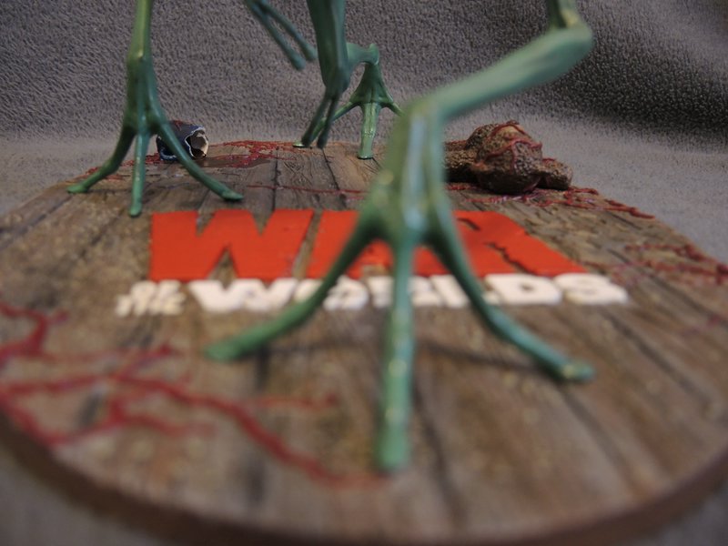

Die Äderchchen sind aus lackierten gezogenen Heisskleber gemacht,das Alien ist bewusst mit Glanzlack versiegelt alla Sumpfkröte zum ablecken :P

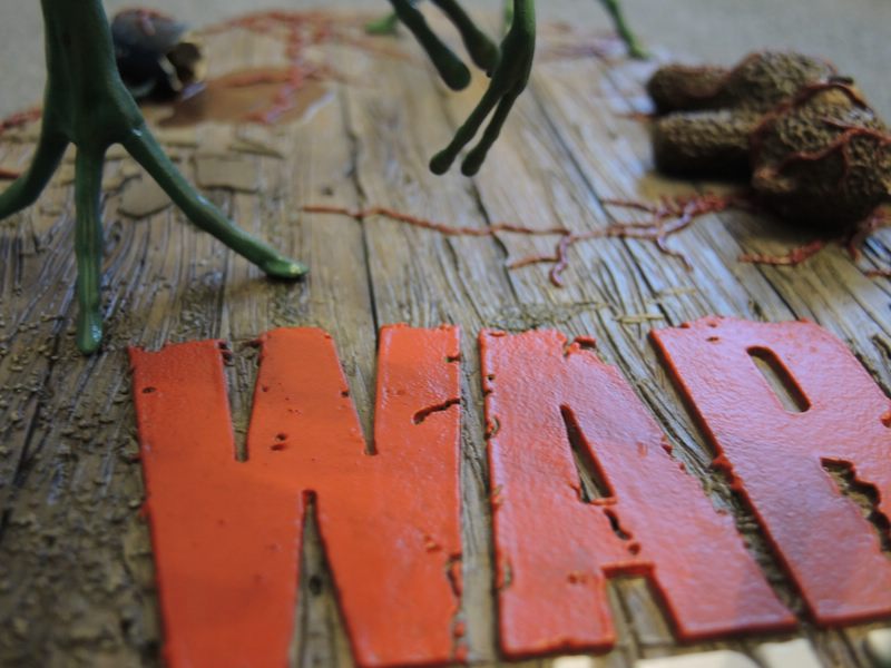

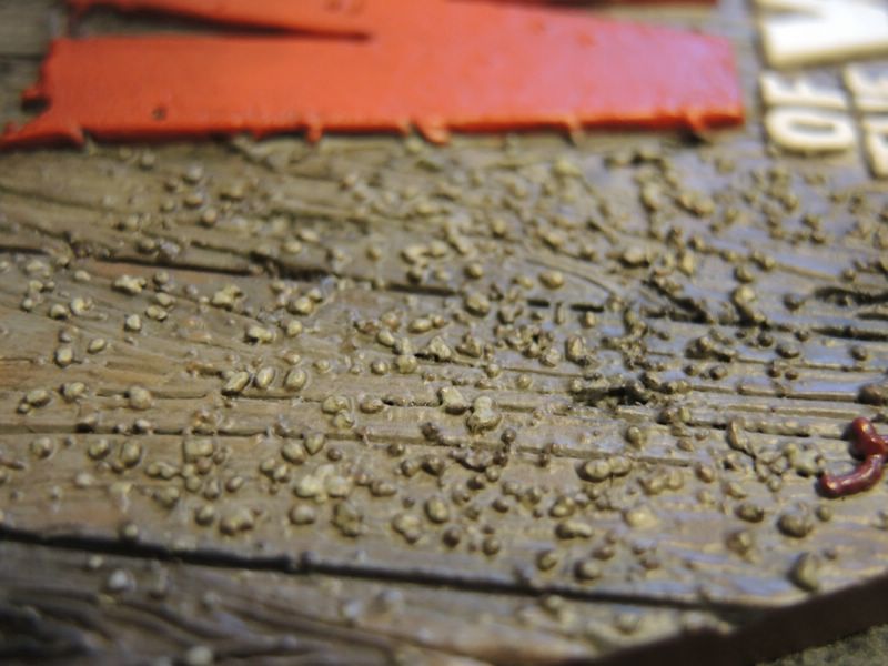

Die Base wurde mit mehreren Schichten Lackiert,trockengemalt,wasserfarbe und nach versiegeln dann nochmal mit Ölfarben gealtert(Ölfarben gefallen mir wesentlich besser wie Acryls,war das erste mal)
So lange Rede kurzer Sinn viel Spass beim anschauen,freue mich über Kommentare(habt Nachsicht,das is meine erste Figur und mein 2undhalbstes Modell ;) )

@barracuda:Ich hatte es vorher in Matt ,sah mir dann aber doch zu sehr nach Uschi Glas Hautcreme Unfall aus,also wollte ichs dann doch schleimig ;( Ach und beim Heisskleber einfach pendelnd über einer Schnur mit der pistole gehen,per Zufall auf der Arbeit entdeckt :D

Gefällt mir sehr gut und vorallem die Details sind schön ausgearbeitet. Wie hast du das Holz so hinbekommen? :)

Ach und das Holz,erst mit einer hellen Farbton alles gebrusht,dann mit dunkleren Braun die Fugen und Ränder.
Anschliessend Wasserfarben(fürs staubige)dann versiegelt,und dann nochmals mit Ölfarben ein washing gemacht.
