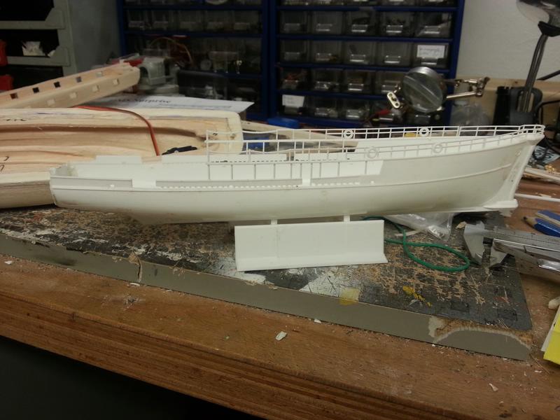

Exploration Vessel 1:125
Wenn ich mich recht entsinne,
gibt es dieses Schiff hier noch gar nicht und ich möchte hieraus ein RC Spielzeug machen.
Geplant sind servomotoren einzubauen und die Wellen selber aus PS herzustellen.
Dazu wollte ich auch hier gerne eine schaltbare Lichtanlage bauen, wo ich leider noch passen muss, Johannes sein switch wird wohl zu schwer hierfür,
vll kann mir ja Robor helfen mit seiner alten technick ;)
mein Ziel ist es, diese Baustelle bis zum Winter fertig zu haben, denn im Winter habe ich schon 2 neue Baustellen im Sinn :D
Andi :ahoi:

Dienstag, 19. August 2014, 21:27
nachdem die Surprise fertig ist und der Urlaub durch ist, kann ich weiterbauen und mir ein paar
gedanken machen wie ich hier weiter kommen kann.
habe heute endlich mal die Verdrängung berechnet....
210g maximales gesamtgewicht :hey: :heul:
der rumpf hat schon ca 50g(genauses gewicht hab ich vergessen)
so schön klein wie sie ist, desto härter der RC umbau... ohjee
2 schrauben kann ich da wohl vergessen mit meinen dicken fingern
oder was meinen die microexperten hierzu...?
die decks und alles darauf so dünnschleifen wie geht?
Andi :ahoi:
