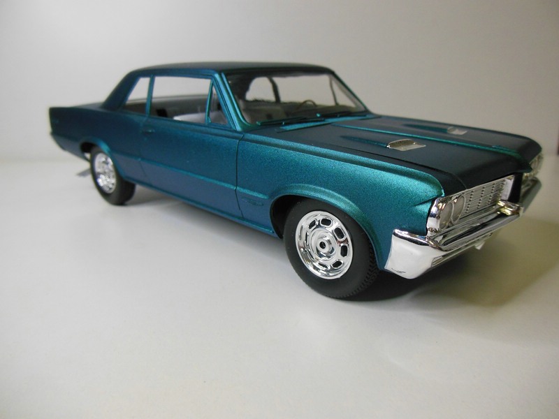

Aus der Serie habe ich z.B. mal mit grün einen Pontiac GTO lackiert:
In meinem aktuellen Bauprojekt (siehe Signatur) verwende ich aus der Serie den Farbton "dark ice".
Die Farben sind nicht billig (ca. 7€), lassen sich aber super mit der Airbrush verarbeiten, brauchen nicht verdünnt zu werden und sind von hervorragender Qualität.
Ich hoffe ich konnte Dir etwas helfen...
