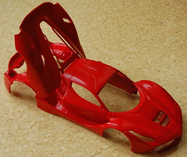

Zuerst wurde die "Nase" angeklebt und die seitlichen Teile im Bereich der Türen eingeklebt. Bei der "Anprobe" wurde festgestellt, daß die Motorhaube leicht verzogen ist. Diese wurde daraufhin wie bei mir üblich kaltverformt. Dies ist an den hellen Stellen gut erkennbar, dafür paßt die Haube jetzt. Ob die Haube verzogen ist, weil es ein "Final Shot" ist :nixweis: , man wird es letztendlich erst sehen, wenn die ersten Bausätze zu kaufen sind.

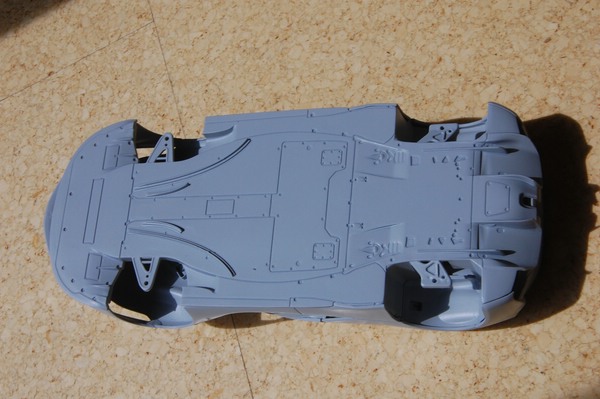

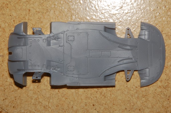

Der Unterboden ist sehr schön detailliert, auf der Innenseite befinden sich ein paar Auswerfermarken, was jedoch unvermeidbar ist
Ebenso weist die Motorhaube ein paar unvermeidbare Auswerfermarken auf

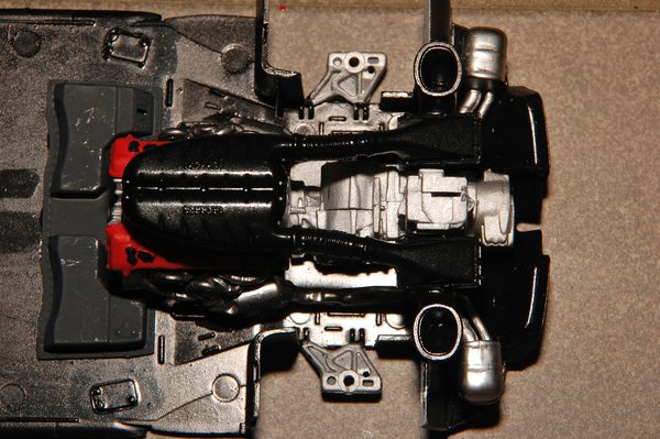

Der schön detaillierte Rumpfmotor wurde zusammengeklebt und erhielt seine Grundlackierung. Die Farbfehlstellen werden natürlich noch ausgebessert ;)
Im eingebauten Zustand sieht man später dann mal soviel davon

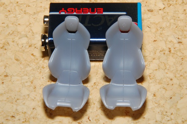

Die Sitze sind sehr filigran und einteilig ausgeführt
Auf der Rückseite sind 2 kleine Auswerfermarken (rechts). Links sind sie bereits verschliffen :grins:
Dann wurde die Karo und der Unterboden mit grauer Tamiyagrundierung grundiert

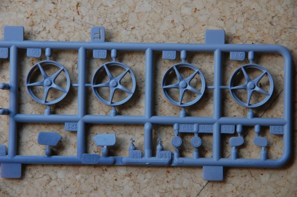

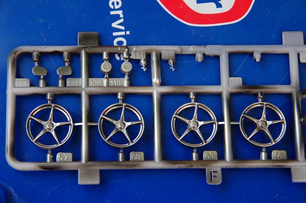

Dann wurden bekamen die Felgen eine Dusche mit Alclad Polished Aluminium verpaßt.

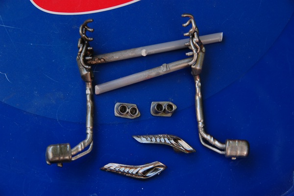

Die restlichen Teile ebenfalls mit Alclad Polished Aluminium und Alclad Chrom.

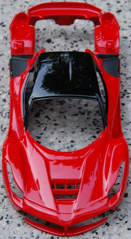

Dann wollte ich die Karo lackieren und hab dann festgestellt, daß ich jeweils noch ein seitliches Teil vergessen hatte, einzukleben :bang: . Als ich das dann einkleben wollte, mußt ich feststellen, daß die bereits verklebten seitlichen Teile nicht 100 % ig passgenau verklebt waren, denn die fehlende Teile ließen sich nicht richtig einfügen. Also wurden die bereits verklebten Teile wieder herausgetrennt und alles neu verklebt. Dadurch mußte natürlich einiges verspachtelt werden, was sonst sicherlich nicht in diesem Maße notwendig gewesen wäre. Man sollte halt die Bauanleitung einfach doch genauer lesen :doof: .
Da mir die Streben der 2-teiligen Felgen auf der Radinnenseite zu breit waren, wurden diese etwas ausgedünnt. Links bausatzmäßig, rechts ausgedünnt
Nach der Montage der Aufhängung durfte der Ferrari erstmals auf eigenen Füßen stehen :grins:
Ich finde die Höhe paßt ganz gut, lediglich vorne gibts noch eine ganz dezente Tieferlegung ;)
Die Pedale bekamen ihre Farbe und anstatt die geprägten Vertiefungen zu schwärzen, hab ich einfach die Decals dafür aus dem Decalsatz genommen, sie passen sehr gut.
Dann gabs noch 2 Schichten des roten Grundlackes.
Jetzt fehlt noch der schwarze Lack fürs Dach und der Klarlack. Vor dem Klarlack gibts natürlich noch einen Zwischenschliff, denn auf der Motorhaube befindet sich doch glatt etwas O-Haut :thumbdown:

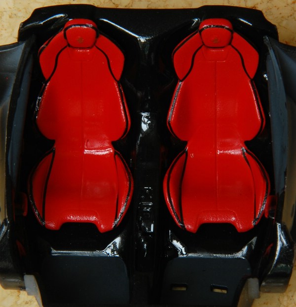

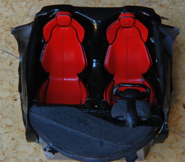

Anschließend bekamen die Sitze ihre Farbe
und dann die Decals
Die Anbringung der Decals sieht schlimmer aus als es tatsächlich war da die Decals schon in der entsprechenden Form gedruckt waren. Eine Arbeit für blutige Anfänger ist es dennoch nicht. Jetzt fehlt dann nur noch eine Schicht seidenmatter Klarlack.
Dann gabs eine Dusche mit Klarlack :grins:

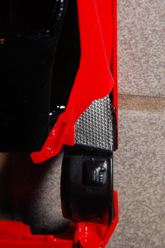

Aus dem Fundus mußte dann ein Ätzteilgitter herhalten, sieht doch gleich viel besser aus :grins:

@ Eric: die Sitze waren noch nicht fertig, sie haben noch eine Schicht seidenmatten Klarlack erhalten, Bilder kommen weiter unten ;) . Aber auch da glänzt der Lack auf den Bildern mehr als im Original. Ja, sämtliche Carbondecals sind so im Bausatz dabei.

Wie bereits geschrieben bekamen die Sitze noch eine Schicht Klarlack und wurden dann eingebaut

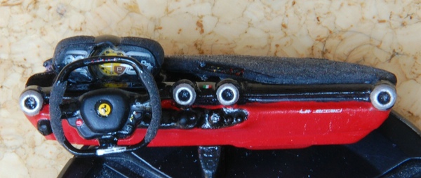

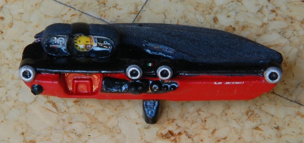

Anschließend wurde das Armaturenbrett lackiert, die Instrumentendecals wurden mit Schmucksteinkleber aufgefüllt um eine Glasoptik zu erzeugen
:bang: :bang: :bang: ist das Marko wieder grausam :heul: . Außerdem steht das Lenkrad schräg, das wurde aber vor dem finalen Zusammenbau noch korrigiert

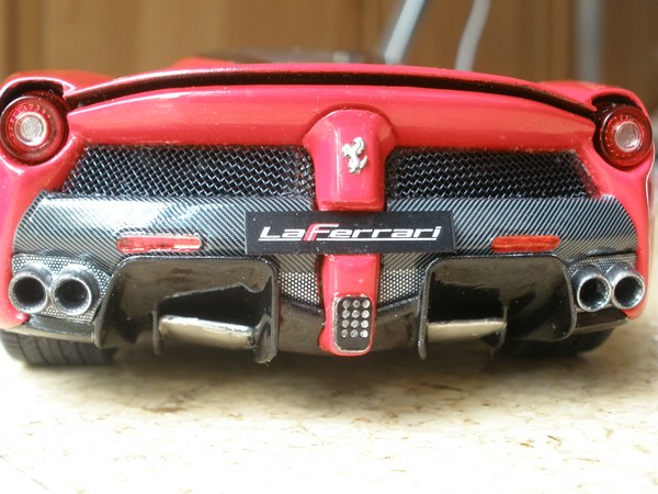

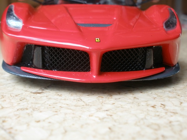

Anschließend bekamen sämtliche Luftein- und Luftauslässe Gittermesh mit verschiedenen Strukturen aus dem Fundus. Im Bausatz sind hierfür jedoch auch Klarsichtteile und entsprechende Decals vorhanden. Man hat also die Wahl, wie man es machen möchte. Die einfachere Lösung ist die mit den Decals, denn die Anbringung des Gittermesh ist an einigen Stellen schon sehr knifflig. So können z.B. die beiden äußeren Meshteile an der Front erst angebracht werden, wenn das Fahrzeug schon komplett montiert ist.
Beim finalen Zusammenbau gabs dann die ersten richtigen Probleme, denn das Armaturenbrett war zu breit für die Innenraumschale und die Innenraumschale war zu breit für die Karosserie :heul: . Also etwas am Armaturenbrett und an der Innenraumschale herumgeschnitzt und Material weggenommen und dann paßte es problemlos :grins: .

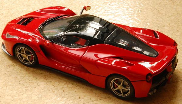

Nachdem die Scheiben und die Spiegel den Weg ans Modell fanden, wurden noch die Decals angebracht und dann :tanz: :tanz: :tanz: war er fertig
So, das wars dann für diesen Baubericht. Abschließend möchte ich sagen, daß Revell hier wieder ein sehr schönes Modell zu einem attraktiven Preis auf die Beine gestellt hat. Der Bau macht richtig Spaß und mit Ausnahme der Probleme bei der Einpassung der Innenraumschale war die Verarbeitung und Paßgenauigkeit sehr gut. Wünschenswert wäre jetzt noch, daß HobbyDesign einen passenden Ätzteilsatz herausbringt, damit wäre die Anbringung von den Gittern deutlich einfacher und man könnte die unterschiedlichen Gitterstrukturen noch besser darstellen.
