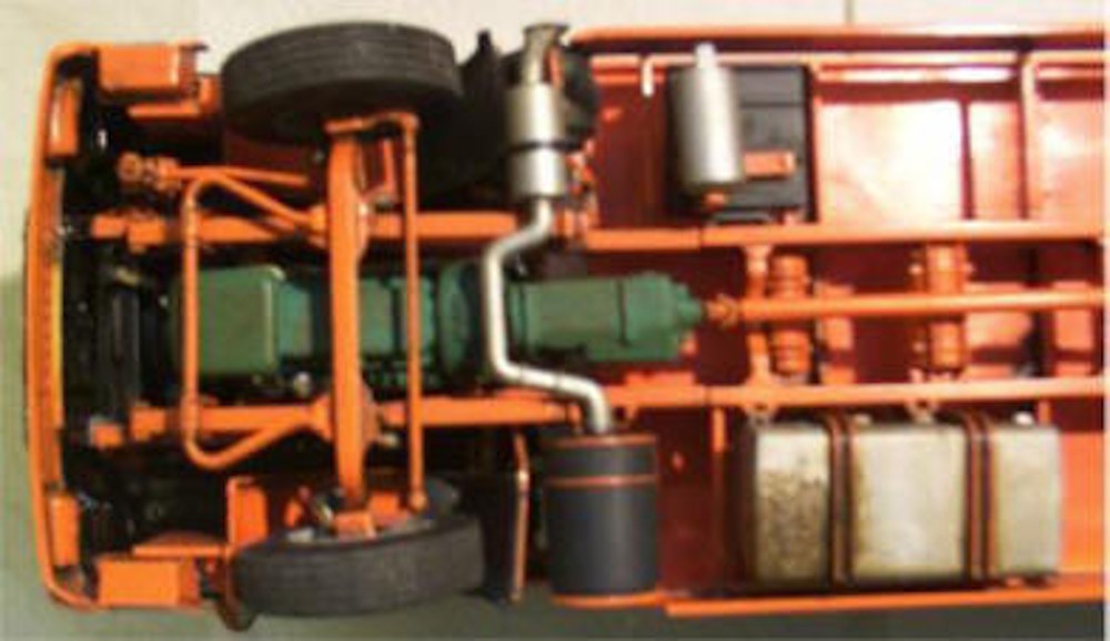

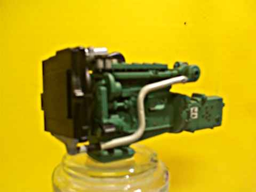

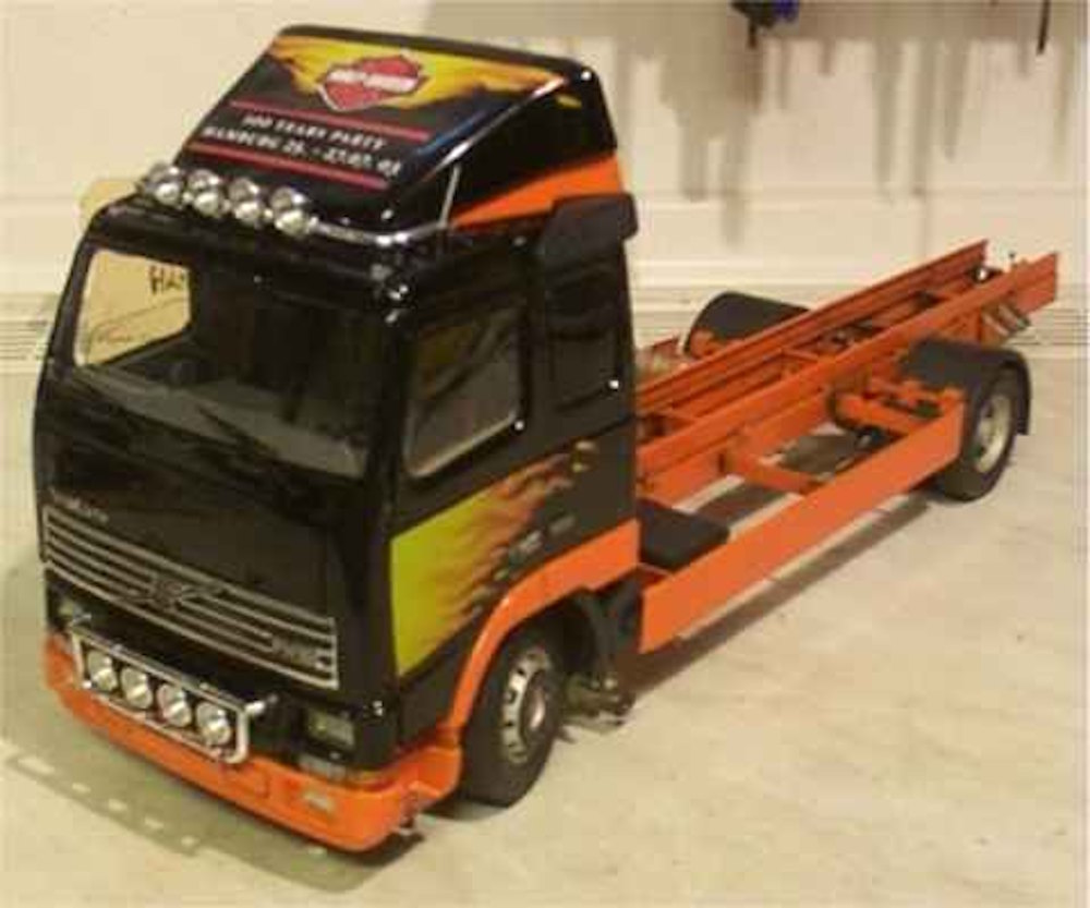

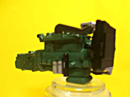

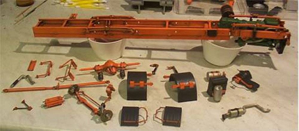

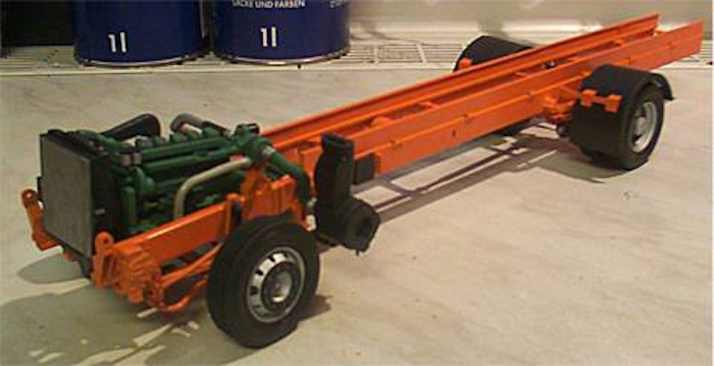

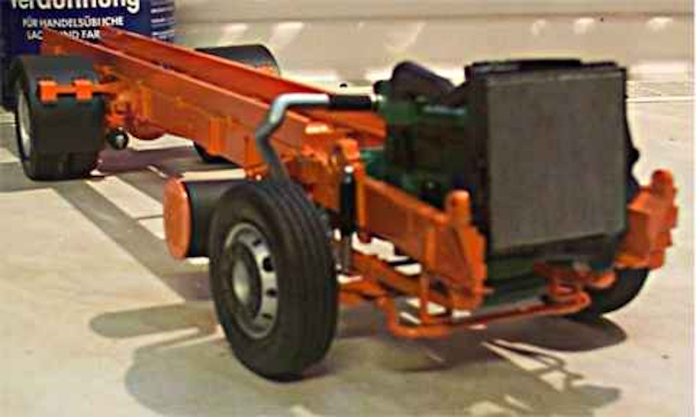

Als erstes habe ich mich dem Motor und Rahmen gewidmet
Da mir die gestaltung der Kühlerfront überhaupt nicht gefallen hat, habe ich diesen etwas überarbeitet

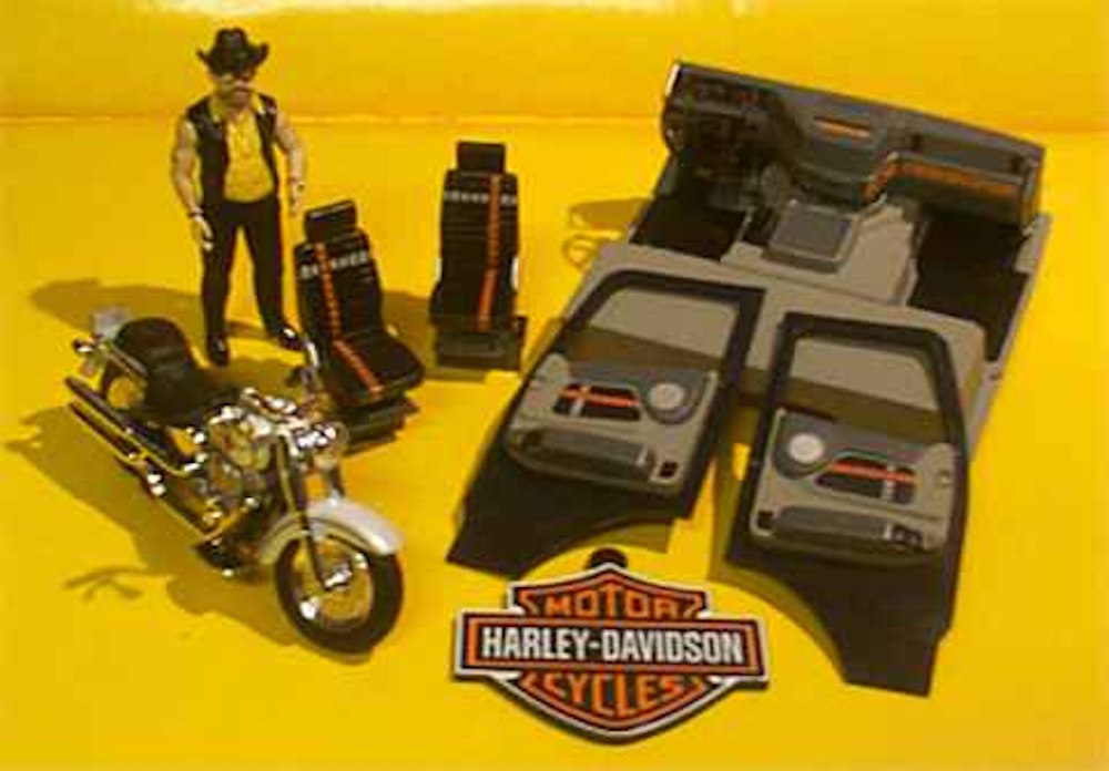

Als nächste kam der Innenraum der Fahrerkabine drann.
Und wie würde ein Trucker der Harley Fan ist seine Kabine ausstatten? Natürlich im HD Design.
Das Holzdekor am Armaturenbrett ist ein übriggebliebenes Decal von einem BMW-Bausatz.

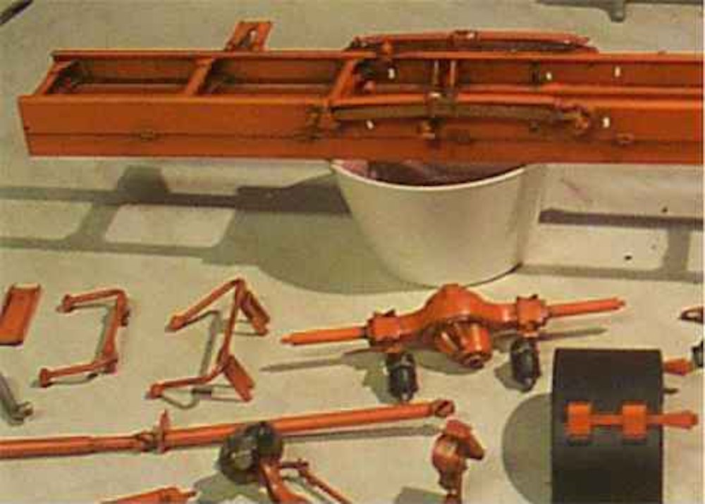

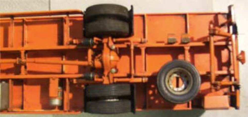

Hier habe ich mich nun erstmals mit der Verschmutzung versucht.
Alle Teile wurden sorgsamm mit einem Öl-washing versehen, ich war begeistert wie relativ einfach das eigentlich ist.

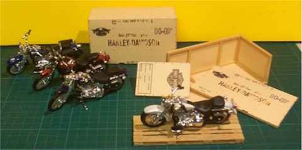

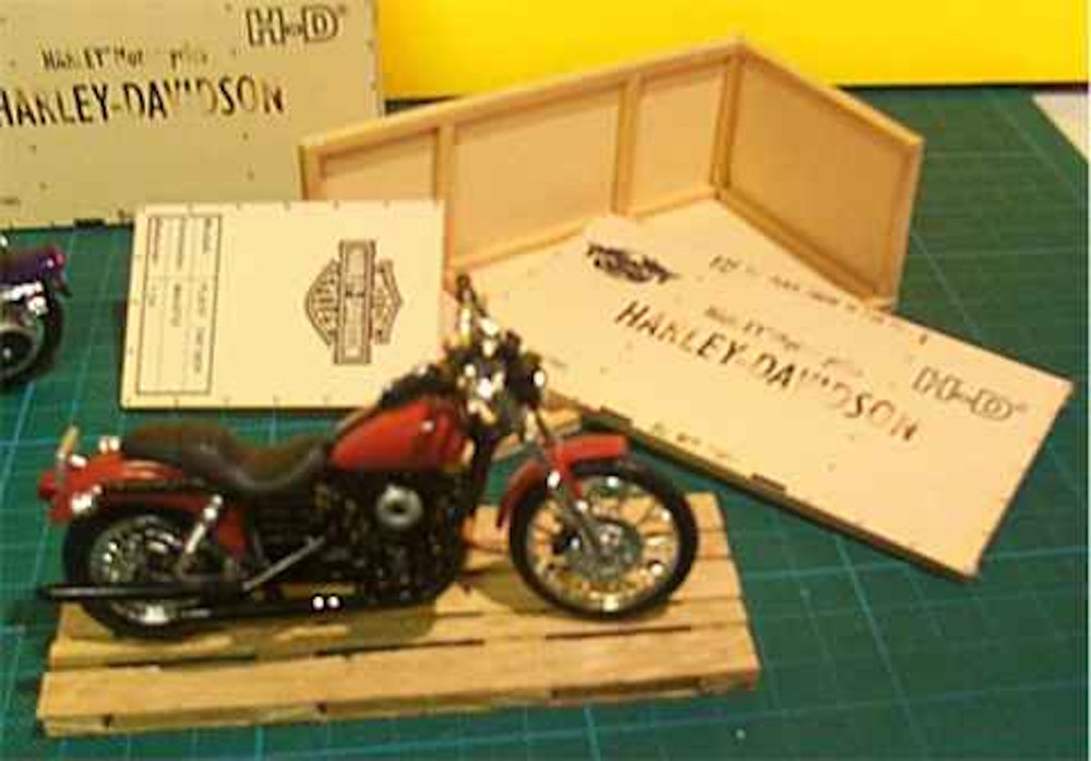

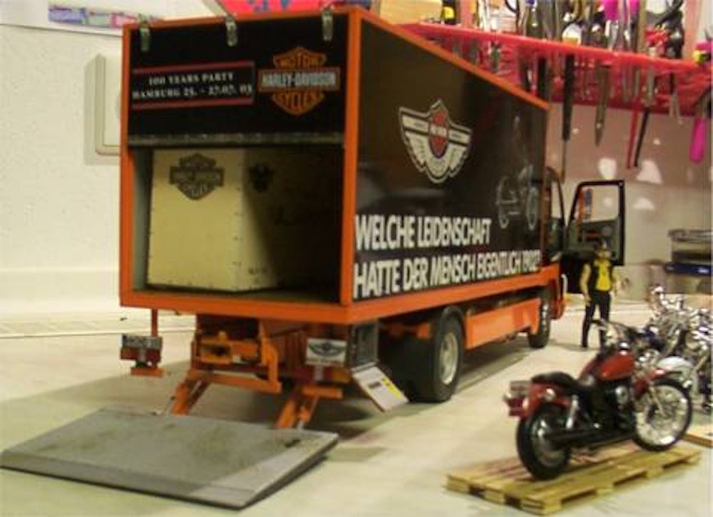

Da die Firma Maisto Harley Modelle in 1:24 auf den Markt gebracht hat stand für mich fest,
diesen Truck offen bei der Entladung darzustellen. Im Netz habe ich dieses Bild der Transportkisten gefunden.
Von diesem Bild ausgehend baute ich meine Boxen

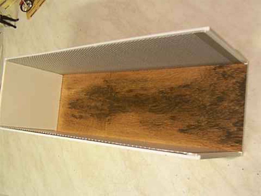

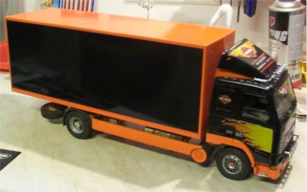

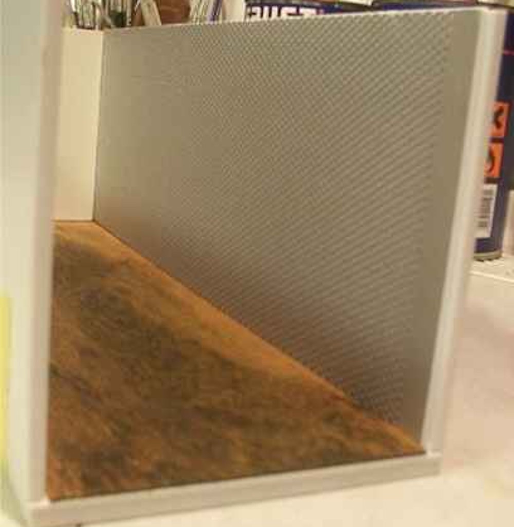

Jetzt habe ich mich dem Koffer zugewand. Da dieser auch offen dargestellt werden sollte mußte ich mir was für den Innenraum einfallen lassen.
Im Modellbahn-Bereich fand ich ein dünnes Echtholzfurnier welches hervorragend für den Boden des Koffers geeignet ist.
Die Seitenwände habe ich mit Aluminium-Lochplatten aus dem Baumarkt verkleidet.
Und hier noch ein Bild vom fertig lackierten Koffer.

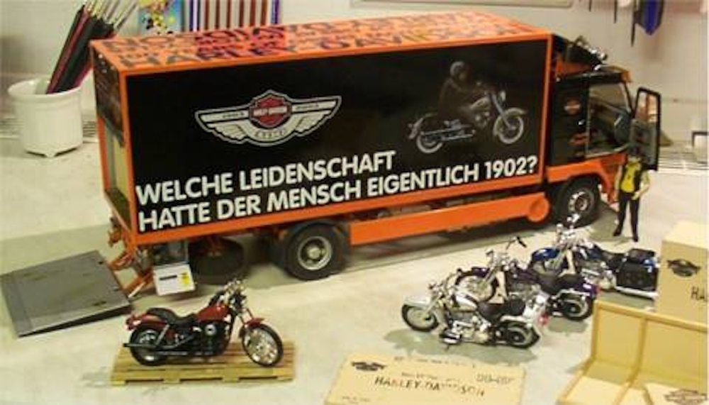

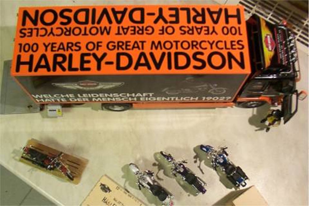

Da der Truck ja zur Lieferung der Jubiläums Motorräder gedacht ist mußten auch entsprechende Decals drauf.
Die Schrift habe ich mir von einem örtlichem Werbegrafiker aus selbstklebender Folie plottern lassen.
Der Biker ist aus dem 1:32er Snap-Kit von Revell. Das 100th - Logo habe ich aus Aufklebern ausgeschnitten.
Hier noch einmal ein Blick auf die Unterseite mitr den Verschmutzungen

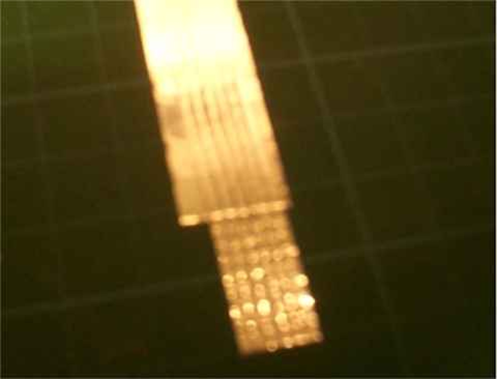

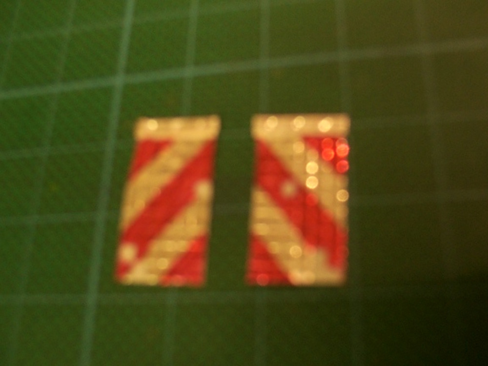

Beim Bau der Ladebordwand aus dem Zubehörkit von Italeri fiel mir auf das diese keine Warnflaggen als Decal enthielten.
Also stellte ich mir die Frage, wie man diese darstellen könnte und kam zu folgendem Ergebnis.
Schritt 1
Chromklebeband auf Schneideunterlage kleben
auf die gewünschte größe zurechtschneiden
Raster waagerecht und senkrecht einschneiden
Tesa als Trägerfilm über dieses Raster kleben und vorsichtig anreiben
Beim abziehen des Tesa-Bandes bleibt das ChromBand an diesem Hängen
nun habe ich das ganze auf dünne weiße Folie geklebt und das Tesa vorsichtig entfernt
jetzt wurden die roten streifen mit einem Edding aufgemahlt
Um Gebrauchsspuren zu erhalten habe ich einige Raster entfernt
Jetzt noch eine Halterung aus Alufolie gebogen und angeklebt
etwas Ölwashing drauf und fertig waren meine Warnflaggen

Schöne Details und schöne Arbeit, allerdings ist das Gesamtbild ein wenig unruhig, weil zuviel Beschriftung auf dem Dach, die hätte ich weggelassen, zudem gibts kaum Lkw´s die so eine Beschriftung auf dem Dach haben. Ansonsten echt :ok: :ok: :ok:
MFG Manuel Keller
www.mkmodelle.com
Beiträge: 12 684
Mittwoch, 28. Dezember 2005, 22:44
ja das mag sein,
andererseits wird es solch einen LKW überhaupt nicht gegeben haben da er frei nach meiner Fantasie entstanden ist.
Für mich stand halt nur der 100 Geburtstag der Marke Harley-Davidson im Vordergrund.
Warum dann auch nicht eine "übertriebene" Beschriftung, ein Werbegag für diesen Showevent.
