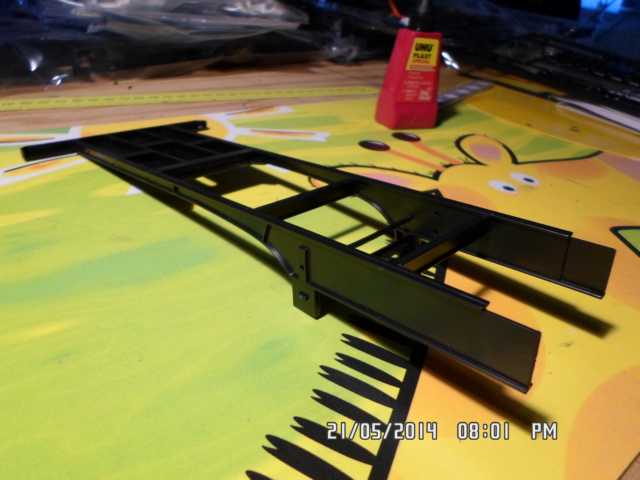

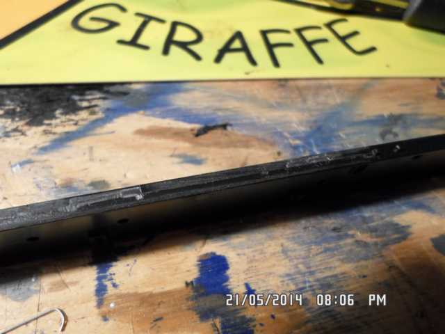

Mittwoch, 21. Mai 2014, 20:38

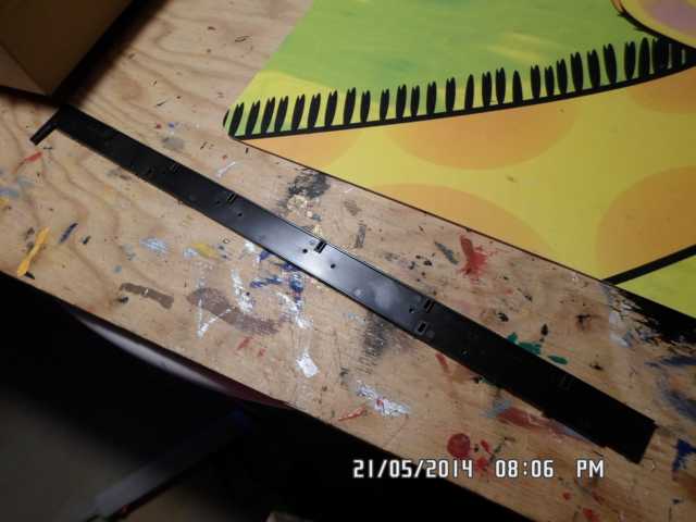

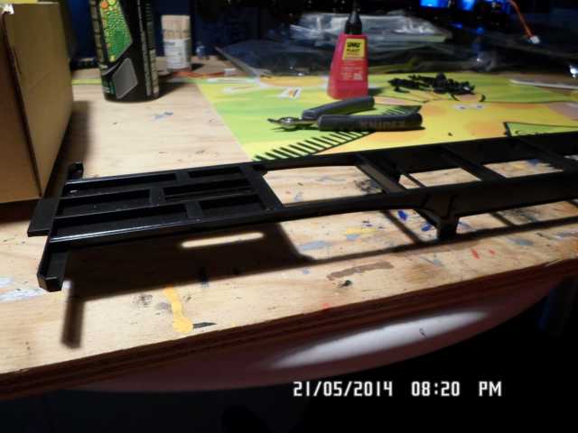

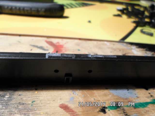

Hi @ All,
so, nun das versprochene Update. Ich habe den Rahmen soweit zusammengebaut, dass ich dann die niedrigeren Achsteile anbauen kann und die Stützen noch anbringen kann!
Hier seht ihr die abgeänderte/achslosen Rahmenteile:
Das sind die abgetrennten Achsteile:
Und das ist der momentane Stand des Baus:
Ok, das wars für heute, ich hoffe euch gefällt was ich hier zeige! ^^
LG Tobi :wink:

Donnerstag, 22. Mai 2014, 13:29
Hallo Tobi
Würde die Matte, welche auf deinem Werktisch liegt umdrehen. Auf den Bildern stört es, man wird von den Motiven abgelenkt.
Du schreibst, hoffentlich gefällt, was ich zeige - du baust doch für dich und nicht für die Anderen - oder?
da Hatti :ok:

Donnerstag, 22. Mai 2014, 13:50
Der Vorbildrahmen ist 1,45 m breit, gemessen über die Außenkanten der I-Profile.
Liebe Grüße, Ermel, grad mit dem Zollstock wieder unter dem Laster rausgekrochen 8)
Donnerstag, 22. Mai 2014, 14:35
Danke dir Ermel, also passt die Breite meines Rahmens! Der hat nämlich eine Breite von 5,6 cm (1,35 Meter)! :ok: Ist sogar noch ein wenig schmaler... :pfeif:

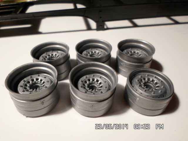

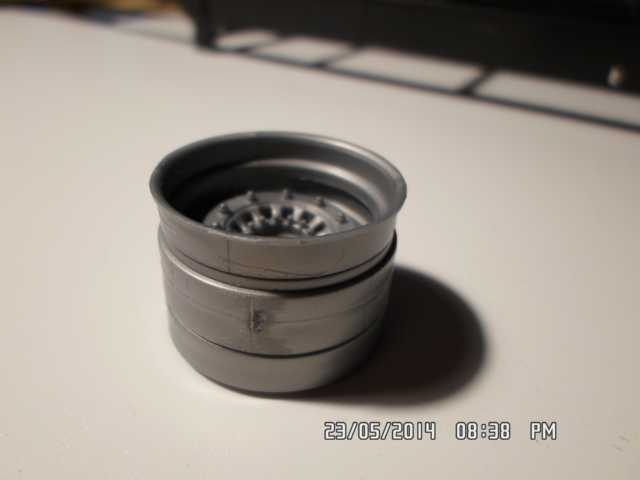

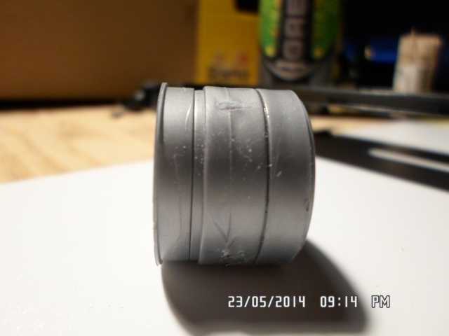

Freitag, 23. Mai 2014, 21:30
Guten Abend Freunde,
heute ging es bei mir um die Felgen. Habe heute bei der Arbeit einen Lowliner LKW mit Auflieger gesehen, der diese Reifen, -Felgengröße drauf hatte: 455/40 R22,5! Leider konnte ich keine Bilder machen! ;(
Nun werde ich die Italeri Trailer Felgen für die Reifen nehmen! Und so habe ich sie gebaut:
Die Breite laut Umrechnung auf den Maßstab 1:24 liegt bei ca. 18 mm!
Aber seht hier:
Als nächstes werden 12 Lowliner Reifen und die niedrigeren Achsaufnahmen (oder wie man die nennt! :nixweis: ) von KFS bestellt!
LG Tobi :wink:
Samstag, 24. Mai 2014, 11:16
die Felgen sind super :ok: :ok:

Samstag, 24. Mai 2014, 21:16
Hallo.
Das was du bisher gebaut hast schaut schon gut aus, und ist eine gute Idee mit der Felge. Ich habe aber eine Frage, hält da der Reifen noch drauf wenn du auf der einen Seite ein Felgenhorn hast und auf der anderen nicht?
Bleibe auf jeden fall dran Werner.
Samstag, 24. Mai 2014, 22:22
Hi Werner,
ich kann dich beruhigen, die Reifen sind aus Vollgummi und passen ohne Probleme drauf, wenn ich sie dementsprechend verbreitere (aus 2 mach 1!)! :ok:
LG Tobi :wink:

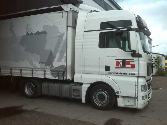

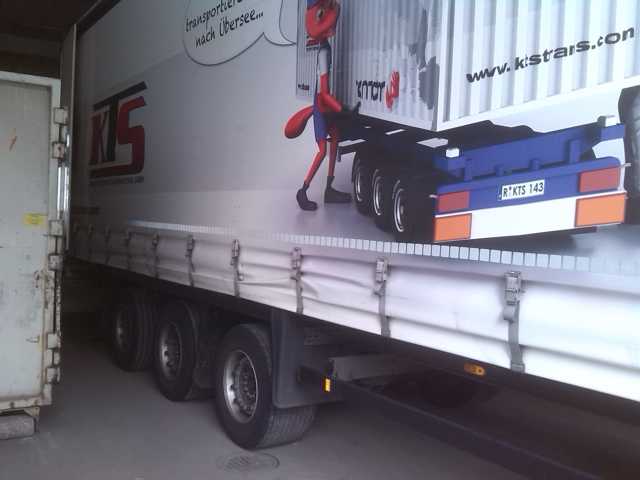

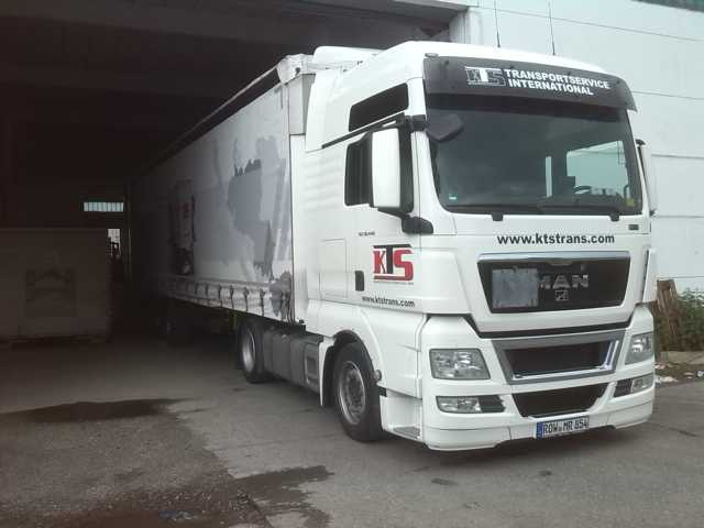

Dienstag, 27. Mai 2014, 16:27
Hallo Leute,
habe heute die Chance gehabt, den Man Lowliner von KTS vor die Linse zu bekommen! Leider war er gerade beim Ausladen, deswegen sind die Bilder ein bisschen dunkel! ;( Aber man kann trotzdem ein wenig erkennen! ;)
Was sagt ihr zu diesen MAN? Also mir gefällt er sehr gut! :) :smilie: So möchte ich mein Gespann bauen! Ein Italeri MAN TGX XXL wird doch passend sein als Ausgangsbausatz oder???
LG Tobi :wink:

Dienstag, 27. Mai 2014, 17:23
Da seh ich kein größeres Problem. Ein paar Sachen solltest Du allerdings beachten:
* Dein Vorbild hat Aufliegerräder der Dimension 435/50 R 19.5 (zumindest hat die "mein" Schmitz-Lowliner, und der sieht bis auf die Farben genauso aus); Du hast Dich, wenn ich die bisherigen Beiträge richtig verstehe, aber für 22.5"-Felgen und 455/40 R 22.5 entschieden. Die sind viel niederquerschnittiger. Davon solltest Du Dir auf jeden Fall noch Fotos besorgen, damit das stimmig wirkt -- ich kenne die KFS-Lowlinerreifen nicht.
* Auf den Fotos ist der Auflieger zwecks Rampenentladung hochgepumpt. In Fahrstellung verschwinden die Reifen teilweise hinter dem oberen Spritzschutz, das sieht dann so aus wie auf diesem Bild hier.
* Achte darauf, daß Lowliner zwingend auch vorn luftgefedert sind. Ich weiß nicht, was der Italeri-TGX für ne Vorderachse hat. TGX-Lowliner-Detailbilder kann ich bei Bedarf mal machen, wir haben einige von den Kisten.
Liebe Grüße, Ermel.
Dienstag, 27. Mai 2014, 17:42
Hi Ermel,
danke für deine Antwort! Ja ich weiß, diese Reifengröße auf meinen Bildern ist eine 19,5" Bereifung! Ich werde mich, wie du schon geschrieben hast für die 22,5" Variante entscheiden! Ich denke, dass es bei der Spedition KTS auch solche Auflieger mit der 22,5" Bereifung gibt! Ich wollte nur mal ein paar Bilder von dem Zug zeigen, dass ihr seht, wie ich ihn bauen möchte! ;)
Morgen kann ich evtl. Fotos von einem Schmitz Auflieger mit der 22,5" Bereifung knippsen, werde sie euch dann natürlich nicht vorenthalten! :D :)
Es wäre nett, wenn du mir ein paar Detailbilder von der LUFTGEFEDERTEN Vorderachse eines MAN Lowliners machen/per PN schicken könntest! Kannst die aber auch hier in meinen BB einstellen! Hab ich kein Problem damit! :ok:

Dienstag, 27. Mai 2014, 21:14
Hallo Tobi.
Auf deinem Bild dürfte es aber ein MAN TGX XLX sein, das heist die Kabine ist anders als die dies TGX XXL. Soviel ich weis ist der Baussatz von Italerie die XXL Kabine. Es ist aber auf den bilder für mich schwer zu erkennen was als Typenbezeichnung steht. Weist du vielleicht was das geschrieben stand.
Werner
Beiträge: 588
Realname: Erik Meltzer
Wohnort: Northeim
Dienstag, 27. Mai 2014, 21:18
Nee, die Vorbildfotos zeigen einen TGX XXL, zu erkennen an den zusätzlichen Seitenfenstern im Hochdach oberhalb der Türen und der höheren Windschutzscheibe. Hier ist ein Vergleichsbild: Oben XXL, unten XLX.
Edit: die Kabinenform stand nur bei den ersten TG-A XXL dran (z.B. TG-A 480 XXL); heute steht sie auch bei den XXL nicht mehr dran, so wie beim TGX auf den Bildern (ich lese TGX 18.440).
