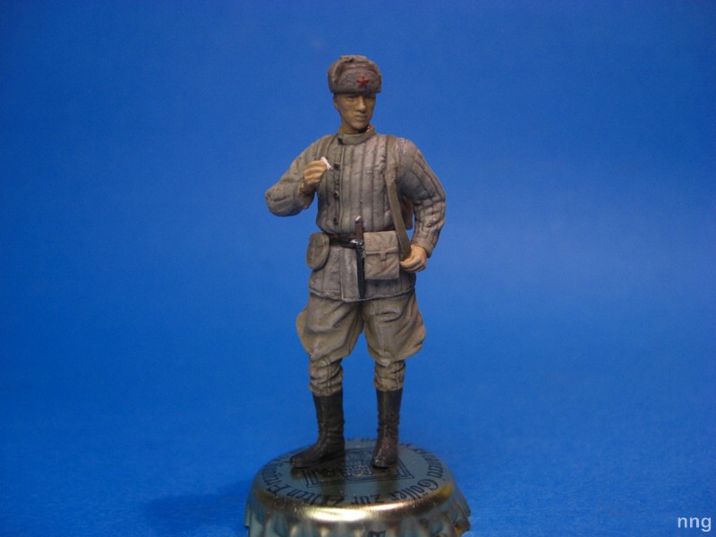

Samstag, 17. Mai 2014, 18:26
Diese Miniart-Figuren sind bemalt mit:
Vallejo 70.880 Khaki Grey (Uniform)
Vallejo 70.924 Russian Uniform (Uniform Variation)
Vallejo Panzer Aces 330 (Highlights Uniform)
Vallejo 70.894 Russian Green (Helm)
Entscheide selbst, ob das der Realität nahekommt und ob sich der "Aufwand" einer Bestellung lohnt.

Samstag, 17. Mai 2014, 18:35
@ Casaubon
...sieht richtig gut aus.
